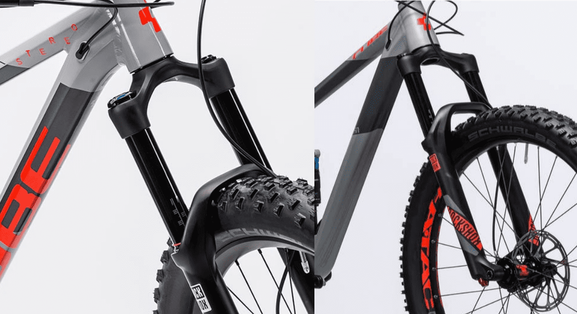

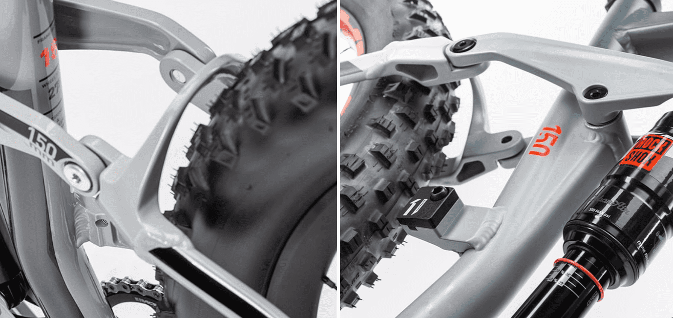

Enkel matte. Mät och räkna.
    203.9 KB · Besök: 81
    235.3 KB · Besök: 77

Det ser ju übertight ut på bilderna, jag tippar på max 29x2.0 med lågt mönster om det ska funka i praktiken. Ser egentligen ut som max 27,5x2,8 om man ska ha vettig clearance för lera och annat bös, kan vara vinklarna på bilderna som luras.

Har du klippt in 27,5+ varianten till vänster och 29an till höger?
cube stereo 150 hpa 27.5+ byta till 29 däck
MatteXC sa:
Sixten Fors sa:
MathiasJ sa:
Är den gråa hpa 150 race från -16 jag har. Jo så långt är jag med hittade ett par dt swiss fälgar med boostnav för sram växlar så borde vara motsvarande vad jag har och har nu 584x40 dt swiss fälgar. Är nog mest däcken jag är fundersam över vad som ryms.
Originalbilder från Cube's hemsida.
Jag orkade googla fram alla fyra möjliga cyklar som stämde på TS knapphändiga beskrivning, länkade cyklarna, kollade på alla bilder, klippte ihop ett axplock av bilder och publicerade här, förklarade både en och två och tre gånger för TS hur man mäter och räknar.
