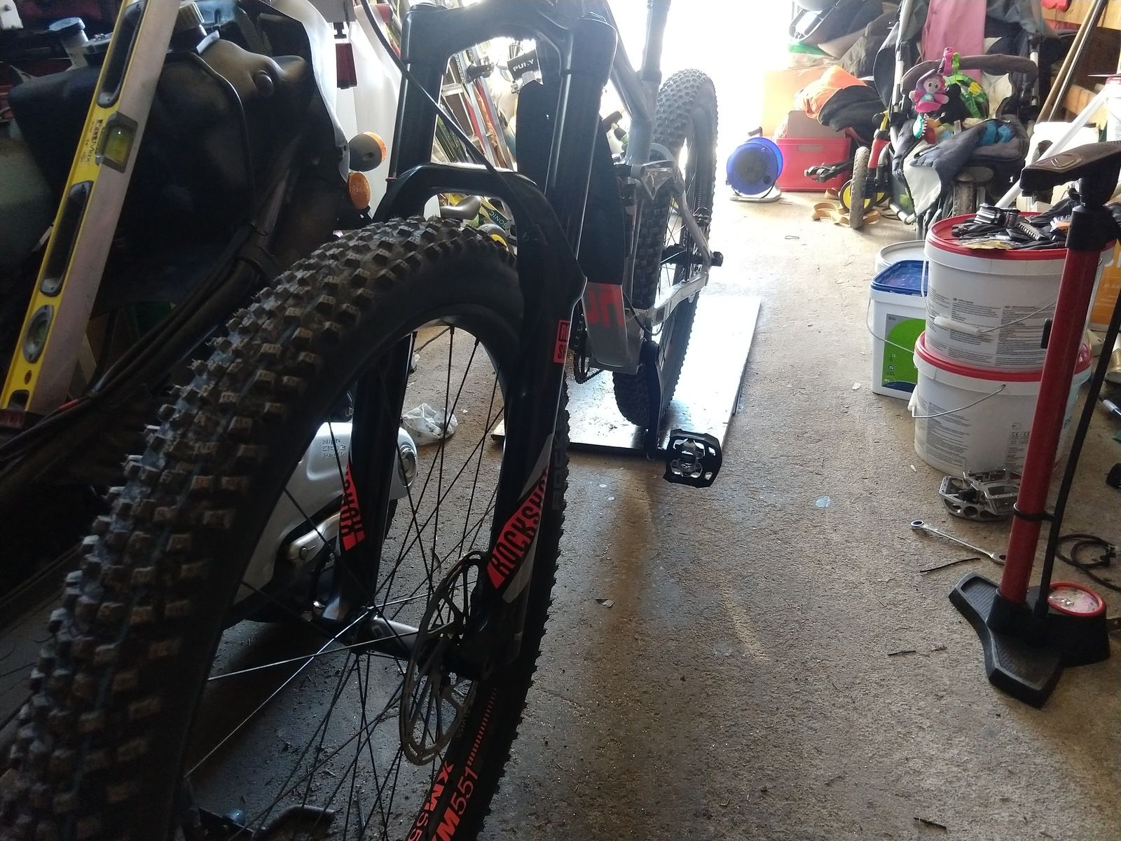

Äntligen anlände paketet från tyskland och rocket ron 2.8 är monterade och vilken grym skillnad det var går betydligt lättare och känns snabbare? Får se kanske köper man 29" fälgar om förmånliga dyker upp begangnat eller nytt. Har även börjat söka en fatbike för snökörning då 3tum är för smalt där och så vill jag prova på längre hiking turer med cykel så man slipper gå med all packning som man gör nu så kanske tar man sig längre? för cuben inte är optimal packåsna och breda däck behövs för bättre flyt vid högre vikter.
