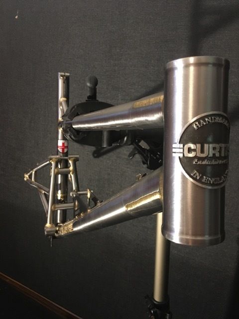

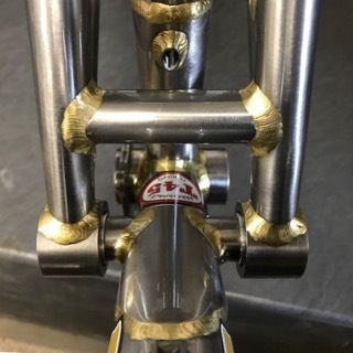

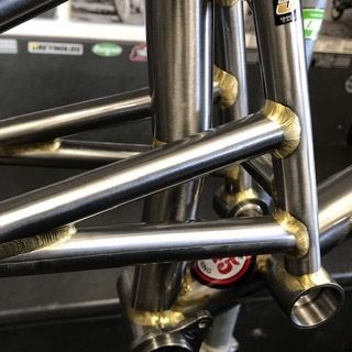

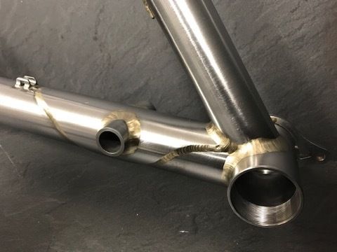

Oerhört tjusig! :-) Kan dock inte låta bli att lägga märke till att man tycks ha mer eller mindre svetsat med lodet, med tanke på hur varmt stålet ser ut att ha varit. Brukar man göra så?
Curtis, made in a shed (XR650)
Många värmer så det blir rött när jag pratade med han sa han då är de för varmt medans Starling har rött jag vet faktiskt inte förutom att gubben på Curtis anses som världens bästa lödare?

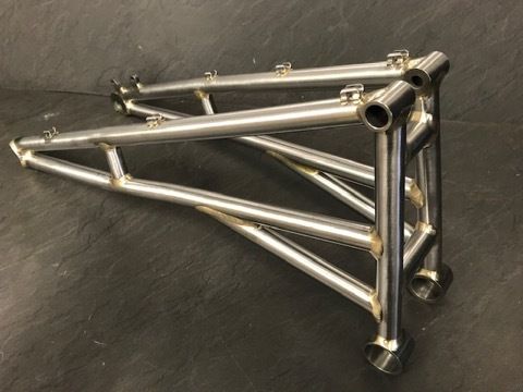

C-dale sa:

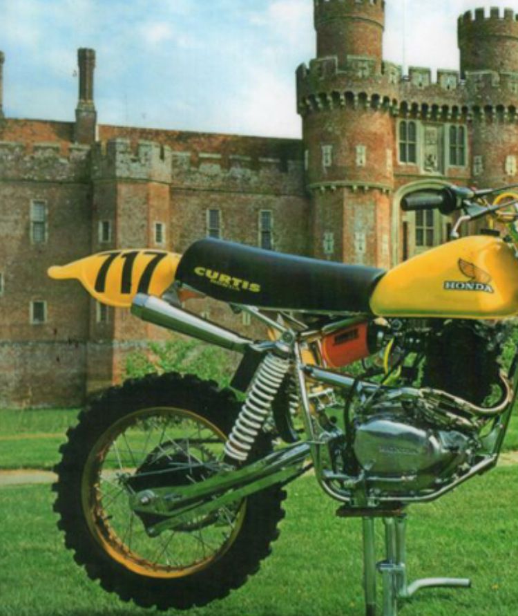

Uppenbarligen en fan av bröderna Rickman, som gjorde vackra slaglödda o förnicklade MX-ramar.
Curtis variant:

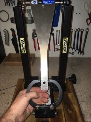

Hjulbyggar-meditation.
Lättbyggda hjul med nya, raka och styva fälgar Funworks Track Mack 30.
En dutt olja i varje nippel och fälghål gör det smidigare att dra upp spänningen jämnt, och med mindre ekertwist.
Eftersom Hopenaven och DT-ekrarna har gått 1/2 säsong, så var hjulmassering och stress-release lätt avklarat.
Raka, runda och välspännda ?

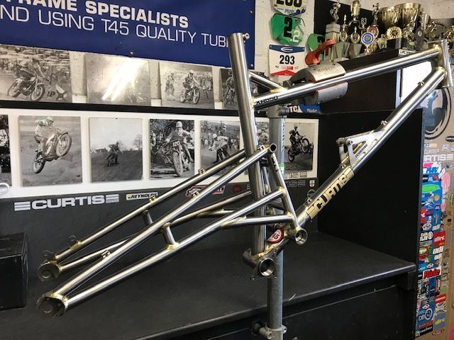

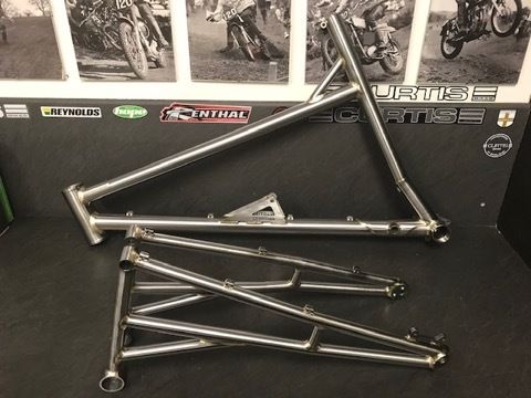

Ny bildteaser från skjulet.
Hi Per,
Polished and ready for clear coat, I’m going home now have a good weekend.
Gary
#1725 sa:
Shit vad läcker ram. Skulle inte våga använda den
Äh.. lite skråmor räknas väl bara som patina.
Men med tanke på att ramen är polerad å’ klarlackad, så blir det lättare med touch up av småskavanker.
Om man tokkrashar och lyckas skrynkla till ramen, så kan Curtis repa den genom byta skadade delar.
Det är nog isf värre med läktiden på egna frakturer i det läget...

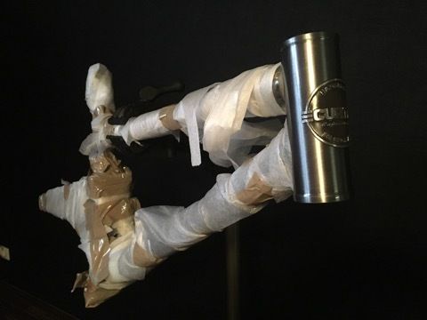

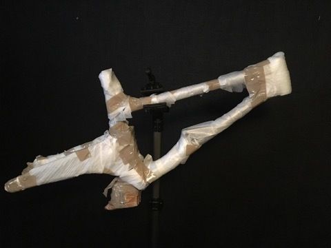

Dekalerad, klarlackad å’ leveransklar.
Den borde hinna gå iväg innan Brexit bommar igen Storbritannien...
Hoppas på att den landar i Linkeboda mot slutet av nästa vecka.
”Hi Per,
Your frame is booked for shipping on Monday”

sjukt snygg ram! Jag skulle nästan få lite ångest över att försöka hitta tillräckligt snygga komponenter till den :)
skier sa:

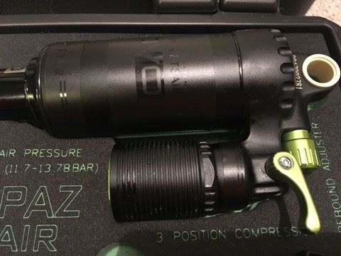

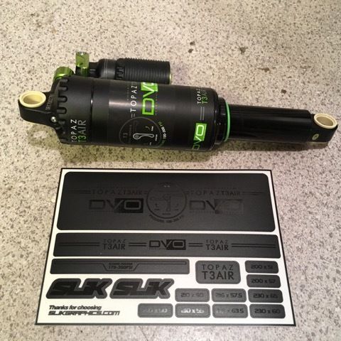

Grundplanen var att jag skulle transplantera alla delar utom en dropper med fel diameter från min Rocket Max.
Men va f#n, sen började det spåra ur. Så nu ligger det en trave kartonger i källaren å’ väntar på montering.
Hojjen ska köras, inte stå på parad i soffan. Så i prioriteringen har FUNKTION gått före vikt och till viss del kostnad.
Funktion är alltid ”snyggt”.... Prylar ska inte kosta mer än att man har råd att ersätta dem när (inte om) man kraschar.
Jag har försökt hålla mig till en viss estetik med polerat stål, svart med en touch av orange.
Men med intåget av DVO-boingare både fram och bak, så slank en ansenlig dos av ”jätte-grönt” in i ekvationen.
Lite har jag kunnat tona ned det med stealthdekalering. Men en liten gnagande tanke på eloxering till svart eller orange finns.
Jag är själv ganska nyfiken på var bygget landar. Men jag misstänker att det blir en del tweakande under våren.

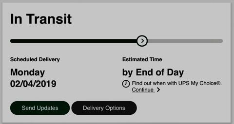

Finansiella åtagandet avklarat.
Kände att det var läge att bjussa Gary & Brian på en pubvända, efter mågra dagars kvällsarbete.
Så nu är det väl bara att vänta vid brevlådan.
PÄLLÄ.S
Hi Per,
I just checked and your payment has arrived thank you, your frame is booked for collection in the morning.
Many Thanks for the drink.
Regards Gary.
