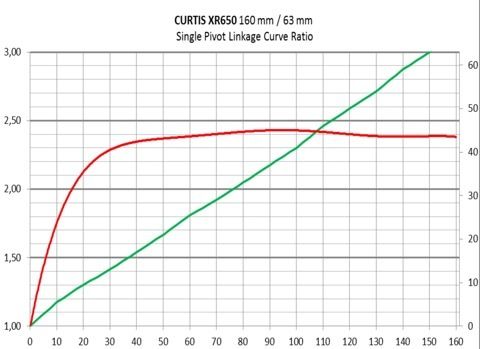

Som terapi för att slippa tänka på gaffel-fadäsen, så gjorde jag en analog mätning av Linkage Leverage Ratio.
Eftersom momentet inte innehåller några skärande eller bearbetande inslag, kändes det lugnt.
Mitt förhandstips på ”ganska linjär” stämde rätt så hyggligt.
Däremot kan jag inte räkna med att få ut 160 mm slag ur en 216/63 mm dämpare. Det landar nog nedåt 150 mm.
Det ser jag inte som något som helst problem. På förra ”Raketen” hade jag 140 mm och det funkade utmärkt.
Jag ska labba lite, och testa mig fram med två olika dämpare.

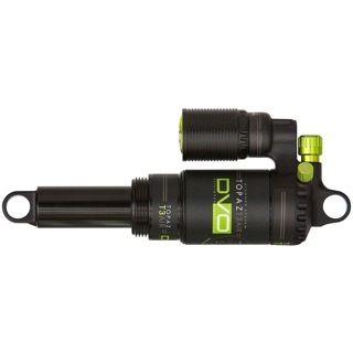

Huvudnumret är en skapligt progressiv luftburk, DVO Topaz med två air spacers.
Den borde harmoniera ganska fint med länkaget på Curtan.

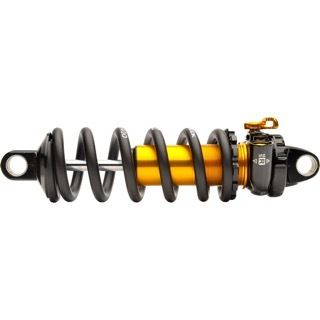

Extranumret som jag ska testa lite är en linjär fjäder-boingare, Cane Creek Coil IL (beställd före mitt livslånga löfte till DVO)

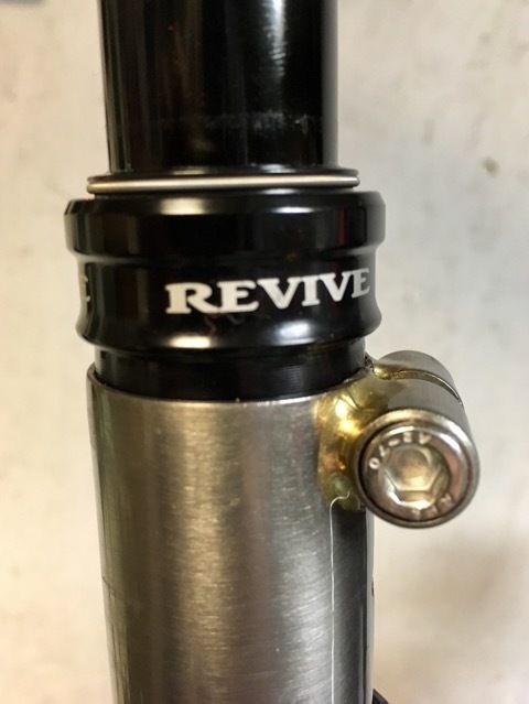

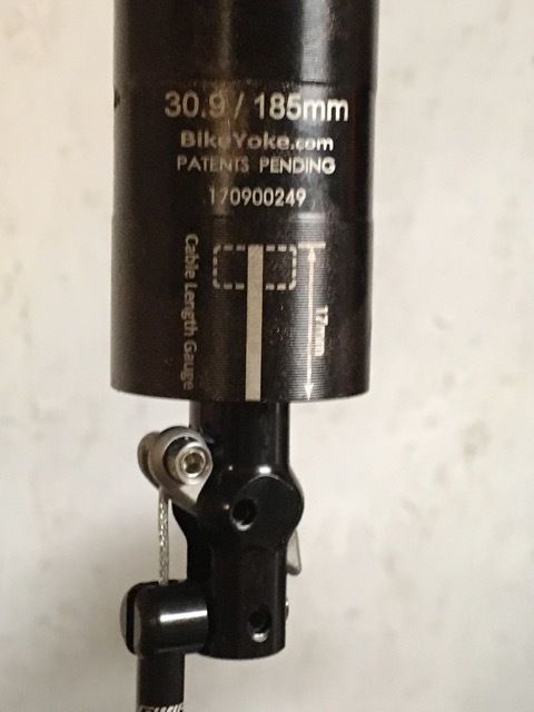

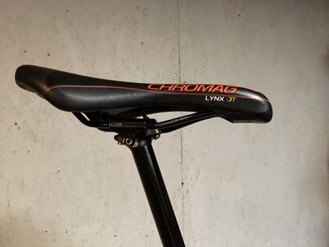

Valet på dropper föll på en 185 mm Bike Yoke Revive.
Jag har sen tidigare en kortare Revive på BFE’n, å’ gillar bleedfunktionen, och att den har varit helt problemfri i 2 år.
Kabelmontaget är enkelt. Det är bara att hålla koll på måttet 17 mm

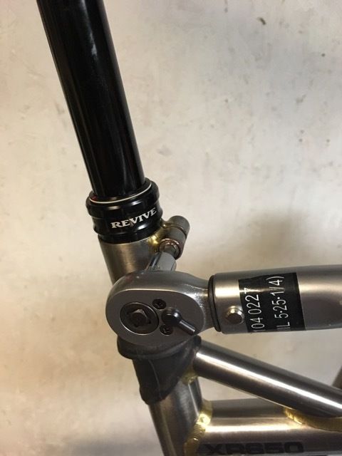

Med en customram gick det smidigt att anpassa sadelrör och dropper till sitthöjden.
Marginalen 5 mm var planerad. (Skönt att åtminstone det gick som det skulle....)
Stolpen monteras med 5Nm å’ Molycote 1000 pasta. (Bästa någonsin. Funkar på tåg, flyg, båtar, bilar å’ hojjar)
Sadeln är en Cromag Lynx, mest för att den sen gammalt passar min rumpa och har lagom inslag av orange.

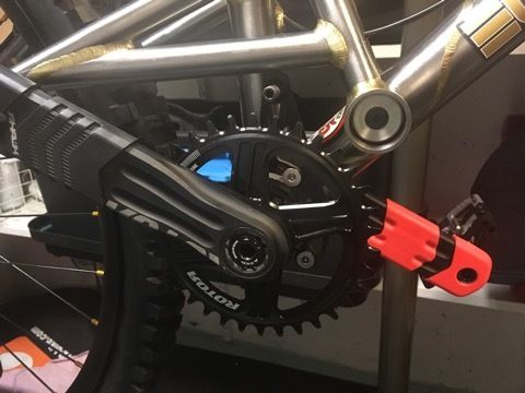

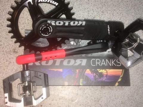

Delar av drivpaketet monteras. Jag slår inte till på ett par Cane Creek Titanvevar rakt av.
Jag vill vara helt säker på vevlängden innan jag vågar mig på det.
Rotors RHawk verkade spännande att ha för utprovning.
Ett par 170-vevar med boostaxel blir baseline. Jag brukar gnugga bort färgen på vevarmarna redan efter ett par tramptag.
Så ett par gummiskydd på vevarmarna blir perrfa. Däremot sammanträder juryn just nu huruvida de ska vara svarta eller orange.
Crank Brothers Mallet pedaler har failsafe i många år. Skit samma om de väger som bojsänken.
Jag får alltid i fötterna, och har aldrig ploppat ur vid något hopp. Det räcker för mig.
Med en 34-klinga blir det lite halvtrångt mot både dämparlänkage och kedjestyraren.
Möjligt att det slutar med en 32:a.

velovin sa:
I de flesta fall skulle jag röstat på orange, men här gör jag ett undantag: Svart!
+1, de oranga skär sig (åtminstone på min skärm) nåt hiskeligt med cykeln i övrigt!
Förresten, kan du inte ladda upp liiiiiite större bilder än frimärken? :-)
Curtis, made in a shed (XR650)
Makten sa:
Japp, å’ lika illa i verkligheten.
Jo’rå’, Laddar lite större bilder i fortsättningen.

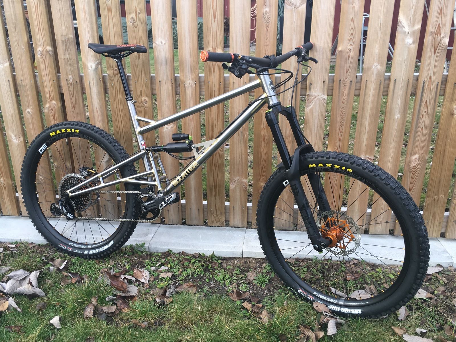

Lite fredagsflex, å’ pill på hojjen.

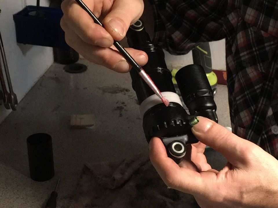

Tunade upp DVO burken med 2 spacers för lite progressivare dämpkurva.
Oerhört smidigt, tar mindre än 1 minut, om man gör det in fält.

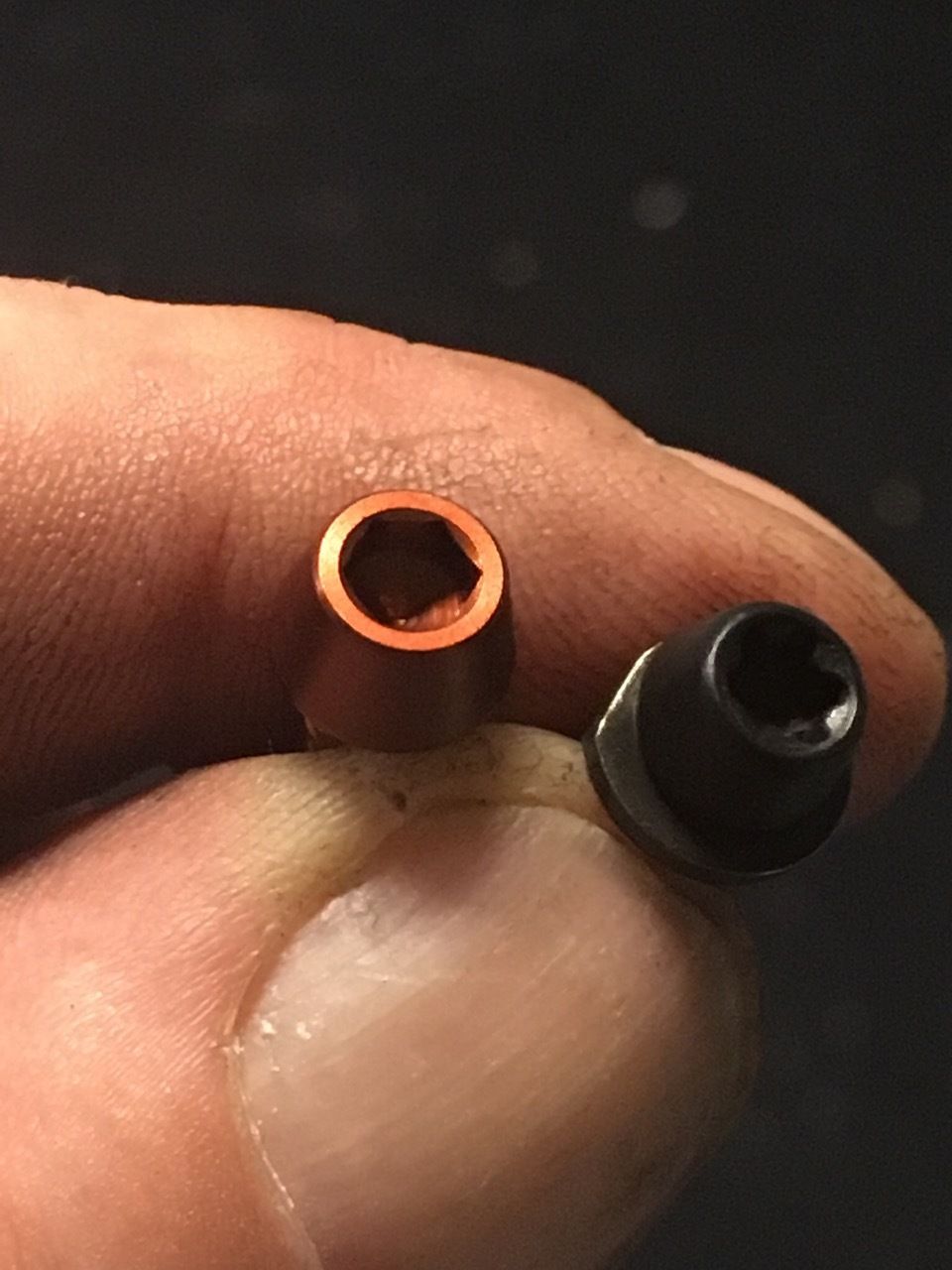

Sen åkte växelpaketet på. Jag har lite svårt för att kassetten är större än bromsskivan.
Men hur som helst åkte det på ett Eaglepaket. Jag vägrar att ha Insex å’ Torx blandat på hojjen.
Så vajerskruven byttes mot en färgkoordinerad Insex.
Bygget börjar närma sig Beta-status.
Jag behöver få hem ett par adapters till Saintbromsarna, sen ska den ut på provrullning.
Sulorna blir som utgångsläge ett par Maxxis Minion.
Mest för att jag sen gammalt vet precis hur de funkar, å’ är bra att ha som referens.

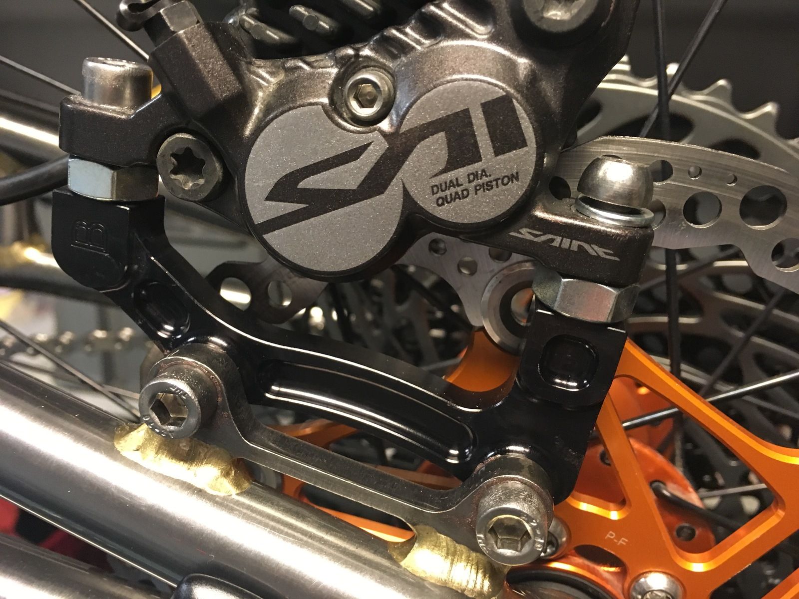

Lite ”ful-mek” med ett par M8:or som spacers, så kan den provrullas i helgen ?
PÄLLÄ
Men...om du vänder på adaptern du har och dumpar muttrarna. Vad händer då?
Fler muttrar är mitt tips ...
Jag kanske missat nåt väsentligt högre upp men oket vill väl ner och bak för att ta på hela skivan?
Ja, fast problemet är att skivan slår i botten i bakkant på skivbromsen, så jag behöver ha en högre adapter, eller en 160-skiva.
Pällä.S
PÄLLÄ
Pällä.S
Aaaahhhhaaaa! Jag somnar om?
