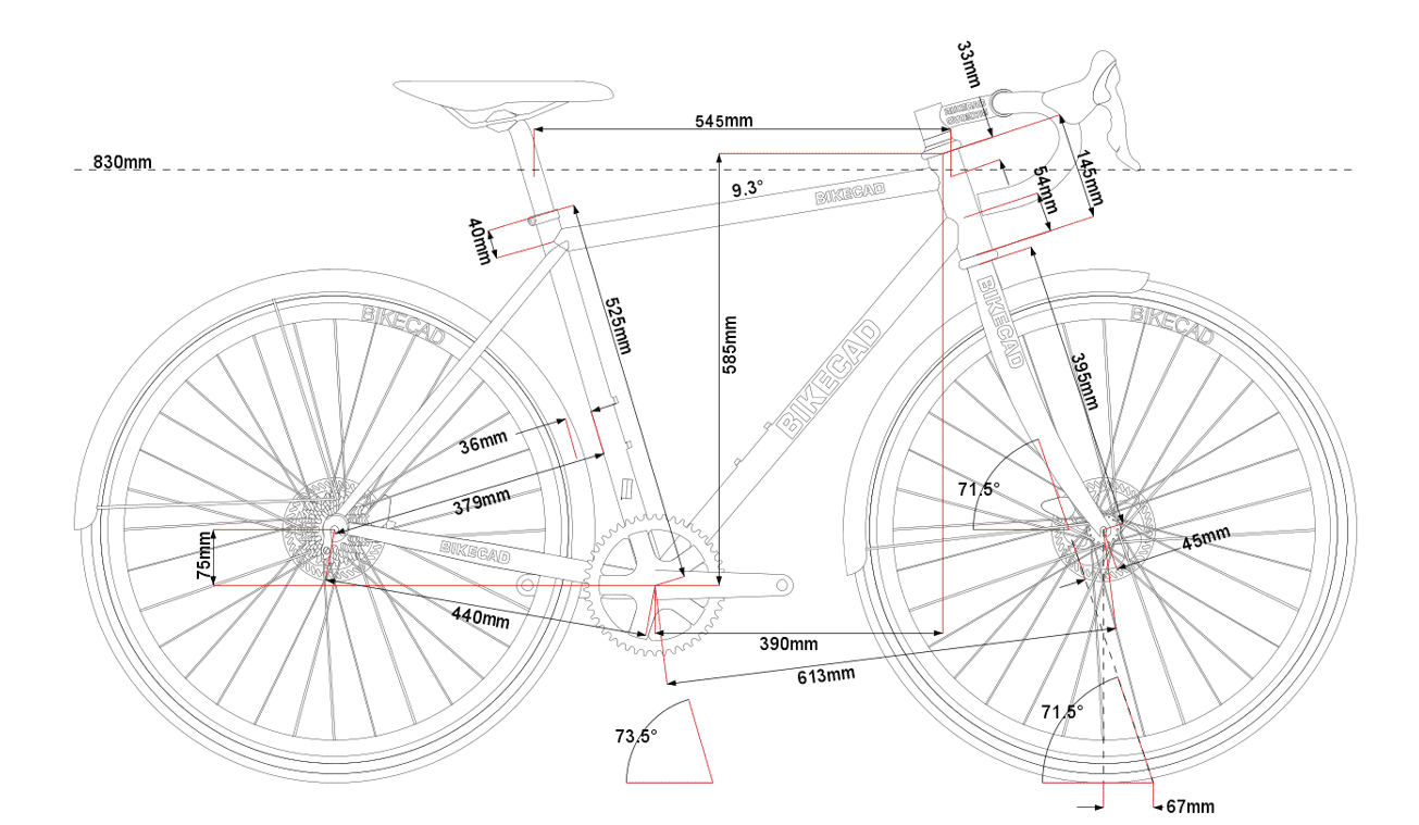

Jag är i slutfasen av en beställning av en custom gravelhoj från en mycket duktig rambyggare, som utifrån mina mått satt ihop nedan förslag på geometri. Jag har stor tillit till honom och hans förslag på geometri, men vill ändå höra mig för här om det är några dimensioner i nedan skiss som sticker ut för er som är bevandrade i ramgeometri och särskilt för en gravelhoj. Jag vill att cykeln är optimerad för grusegenskaper med 700x50 mm däck, men den ska vara tillräckligt allround för att kännas rolig på såväl landsväg (då med 700x32 mm däck) som lättare stig.
Jag är 170 cm kort med c. 80 cm innersöm och 165 cm mellan fingertopparna. Nedan siffror antar 700x50 mm däck.

Har ingen input angående geometrin (eftersom min smak är lite speciell), men jag skulle betänka utrymme för stänkor. Ser vääääldigt trångt ut där, men det kanske funkar med mindre däck?
Lite hål för att kunna fästa väskor och ANNAT kan också vara trevligt om man ska cykla långt nån gång.
Och så en komponentdetalj; köp inte ett onödigt brett bockstyre. Det känns bara skumt och det blir helt keff när/om man ligger i bocken. Tror det är vettigare att köra på samma bredd som du hade valt för LVG, vilket jag antar är anpassat till ens axelbredd.

Bra input! Nuvarande skiss ska funka med 700x50-däck och stänkor (tror skissen eventuellt förstorar upp däcken som proxy för stänkor), och även toe overlap ska vara ok ur det hänseendet.
Monteringshål på överrör, 3 flaskställ (ett på undersidan av diagonalröret) samt kanske även på gaffelbenen är tanken.
Jag kommer köra 400 mm bockstyre (precis som du säger samma jag hade när jag cyklade lvg) med 450 mm inkl flare.
Enl vad jag förstår kan det pga den plats som behövs för 50mm däck på 622-hjul vara svårt att få en ramgeometri som känns rolig även med 32mm däck på 622-hjul.
En bättre väg kan då vara att optimera ramen för 32mm däck på 622-hjul men att den samtidigt har plats för 50mm däck på 584-hjul, funkar det borde risken för att cykeln upplevs som "trög" och "traktoraktig", åtminstone jmf med om ramen vore gjord för smala däck på 622-hjul.
Hjuldiametern med däck blir då såpass lika att det även är enklare att få skärmar att funka och se snyggt ut, om det nu skulle vara aktuellt,
En ram som är gjord för både smala däck på 622-hjul och feta däck på 584-hjul är Rondo HVRT
så här skriver tillverkaren
"It will take tires up of sizes up to 30mm on 700C wheels, or 47mm on 650B."
Ytterligare en sak kan väl vara att redan från börja göra ramen så flexibel och framtidssäker som möjligt, dvs redan nu se till att den tillverkas med sådant som fästen för skärmar och pakethållare bak liksom bikepackingfästen på både gaffel, ovansida toppröret och undersida diagonalröret, även för 2x och framväxel, även om du nu kommer att använda den enbart 1x. Det går även att förbereda gaffeln för intern dragning av både bromsslang och navdynamokabel, utöver bikepackingfästena.
Kan ngt av allt detta vara intressant för dig?
Vad säger din rambyggare?

En sak jag tänkt på med min brother är att den har dragning för dropper, men fortfarande 27.2 stolpe.
Att gå upp till 30.9 ökar utbudet väldigt mycket, och ifall man vill jaga komfort genom sadelstolpen kan man ju köra en shim för 27.2 el 25.4
(Om man nu tänker att man skulle vilja ha en dropper i framtiden.)
Bolt on fästen på toptube för en väska ser smidigt ut. Lär vara bra mkt stabilare än kardborrealternativen

Tack för input, Håkan!
Jag avser att köra den främst med 622 och stor volym i däcken (45-50 mm), så känns dumt att optimera geometrin för 32 mm däck. Egenskaper som lvg-cykel är sekundärt, men vill ändå att den inte ska kännas allt för konstig i en lvg-konfig. Eventuellt får jag helt enkelt montera större slicks än 32 mm.
Fästen för skärmar (samma som pakethållare?) på ram och gaffel kommer specas, samt monteringshål på överrör, 3 flaskställ (ett på undersidan av diagonalröret) samt sannolikt även på gaffelbenen är tanken.
Gällande framtidssäkring så kommer det vara ett 1x-bygge enbart, men jag har en plan där... Gaffeln (och hela cykeln som sådan) kommer ha intern dragning av bromsslang etc., men tror jag skippar navdynamointegration. Generellt kommer det vara ett mkt cleant bygge (hoppas jag), varför jag inte vill ha framväxelfästen och hål i ramen som jag inte avser nyttja.
Skulle även tänka en gång till angående flare. Själv tycker jag det känns helt bakvänt att ha händerna bredare isär nere i bocken. Det är ju då om nån gång man vill kura ihop liksom.
Edit: Ja det är snyggt, men praktiskt? Fan vet.

Kul! Får man fråga från vart? Vilka material?
Kommer du köra full ICR/ACR/DCR eller vad det nu kallas?
En sak jag beställt på min, nya, customram är ett tredje bolthål vid downtube flaskstället, så du kan sätta fästet extra långt ner om du har ramväska.

Det får man fråga, men kommer inte säga något förrän hojen är klar :) Och ja, det kommer bli full intern dragning av kablar.
Intressant kring flaskstället, ska överväga det! Vill samtidigt inte ha en ram med tusen hål och skruvar, så får se vad jag landar i där.

Spännande!! Hade full intern dragning på min och det kan vara ett gissel att få på plats men snyggt är det :)
Ah förstår, annars kan man lösa det med en adapter, typ från Apidura.

70,4 graders gaffellutning ger kursstabilitet på grus men den kommer nog kännas ganska sävlig på asfalt. Sen har rören också stor betydelse, om den är avsedd för att gå utan packning vill man inte ha ramen för styv.

Det är så bygget föll ut. Hade en skiss med 100 mm stam och lite kortare reach, men fanns risk för toe overlap då om jag kör stänka. 90 mm känns vettigt tycker jag.
Definitivt vettigt på en gravel (och cx). Lite kort stam för lvg, men det är ju inte premisserna för detta bygge.
Ha kvar slopningen. Triangeln blir mindre och mer vridstyv och cykeln lättare att gränsla.

Jag har inte följt hippstergravel, men jämfört med en lvg har den extremt flack gaffelvinkel och ganska lång reach. Jag har bara omfamnat tåöverlappet på den typen av cykel.
