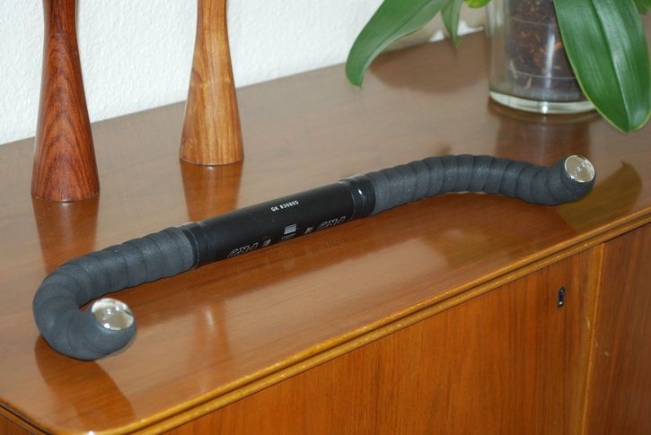

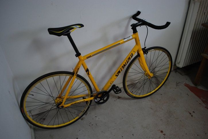

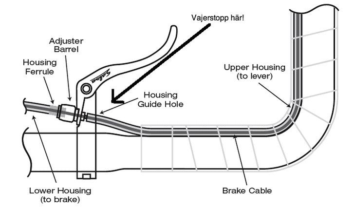

Impulsköpte ett racerstyre till min ss för att göra en sk chop-and-flop. När jag monterade styret så jag att den tjocka (31.8) delen sträckte sig ganska långt ut från styrstammen och placeringen av bromsreglaget blev tokigt.

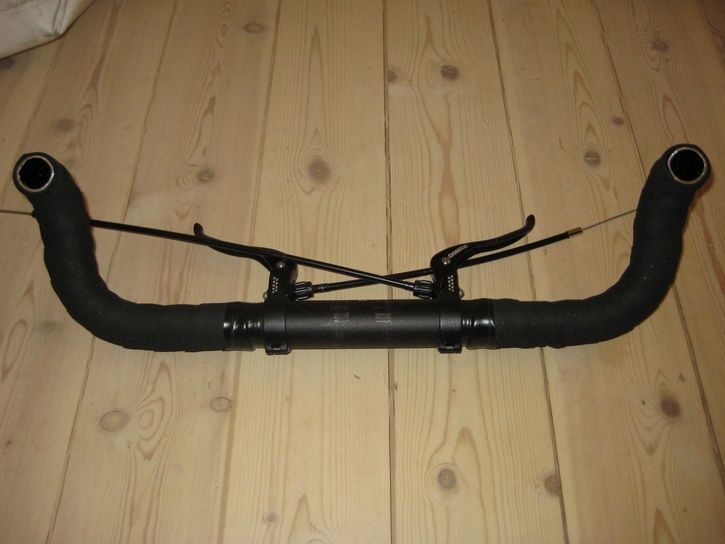

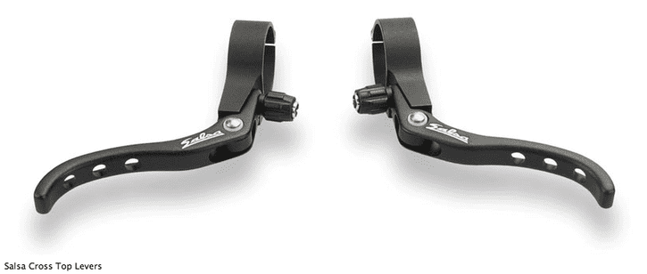

Surfade runt efter ett nytt reglage för 31.8 men det enda som jag har hittat är för CX där bromsvajern ska fortsätta vidare till reglaget i bocken.

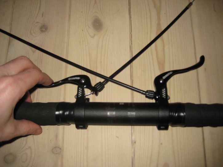

Vänder mig nu till happy´s think tank. Kan det fungera att ha vajerstoppet direkt efter reglaget?
I mitt huvud borde det fungera. Istället för att höljet sitter still och vajern sträcks av reglaget bör väl samma effekt uppnås genom att vajern sitter still och höljet pressas mot bromsen. Eller?
