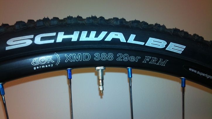

Jag har i och för sig ännu inte provcyklat kombon men det ser vettigt ut.
DSC00443.JPG ht=408
Det var hårt att kränga på däcket men den sitter bra och snyggt så jag vore förvånad om det inte fungerade bra. Glömde nästan skrivadet är 35mm RR.
Hoppas infon var till någon någon nytta även om jag inte hojjat på grejjerna(dom blir ju smutsiga då)
