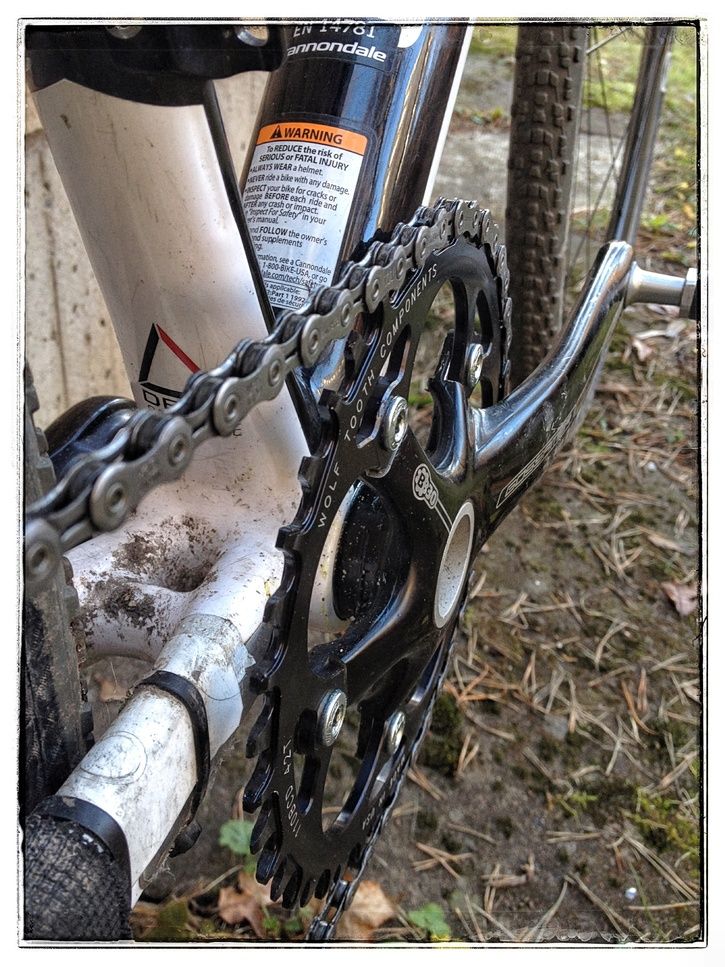

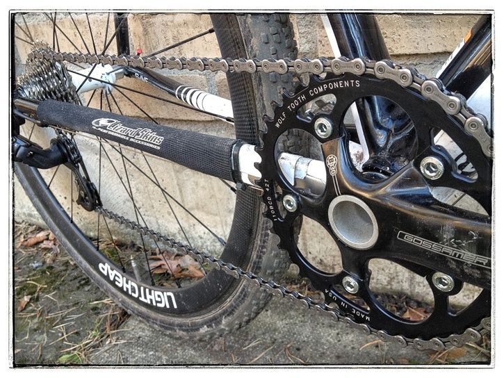

Kör med Wolftooth's 42t klinga tillsammans med en 11-28 kassett. Enligt mig en oslagbar kombo, men kräver lite kraft när den blir riktigt brant.
Bör tilläggas att jag i nuläget inte använder någon chain catcher. Än så länge har kedjan aldrig hoppat av.
Edit: bifogar en bild för er nyfikna.

Noterar att du satt klingen på inre läget, och har förstått att det finns en del synpunker att det skulle ge bättre kedjelinje. Har du prövat bägge alternativen? Gör det verkligen ngn större skillnad? Skiljer ju inte många mm.
För egen del satte jag den ytterst (tyckte bara det såg snyggast ut ;) när jag monterade idag. Skall testa i morgon och verkar det rassla så flyttar jag den. Körde iofs kombon stora - stora (46-28) även tidigare och det funkade ju då så bör ju göra det även nu.

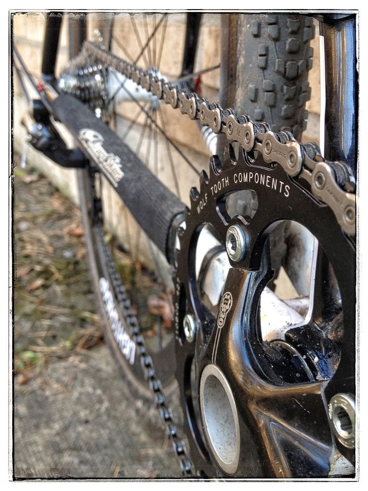

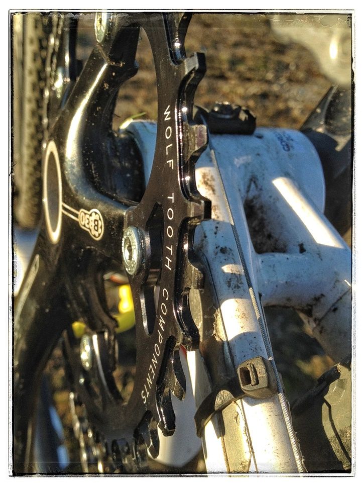

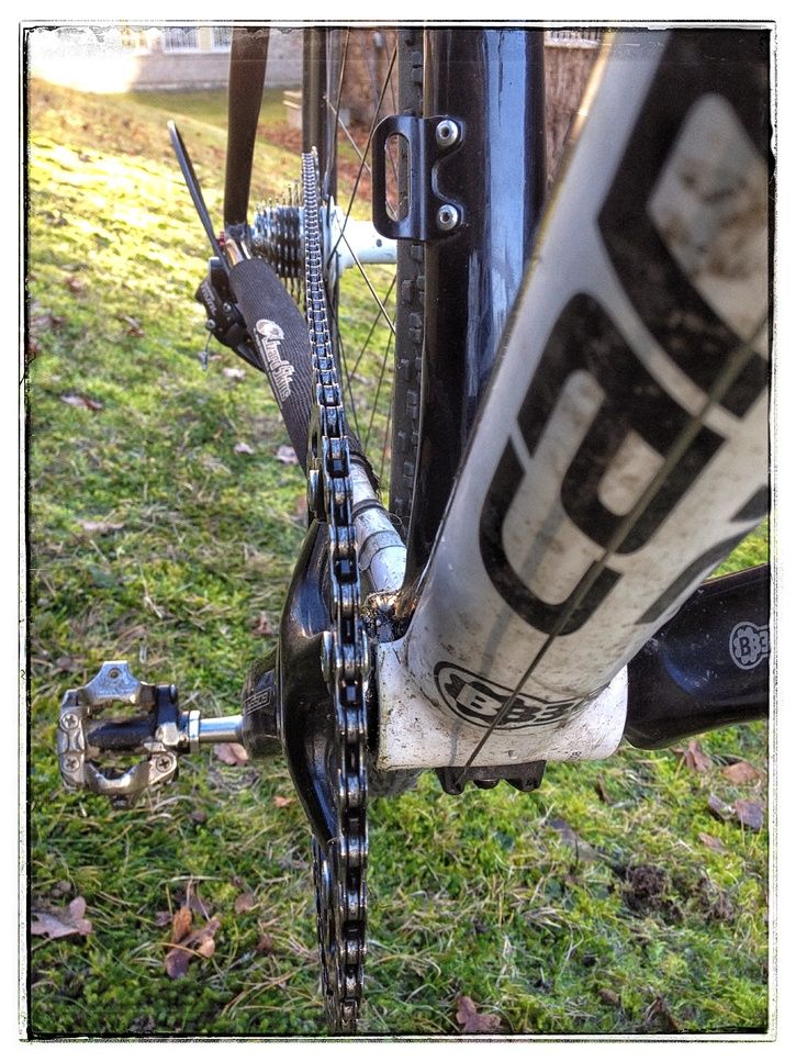

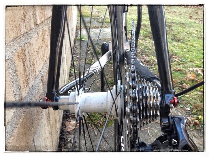

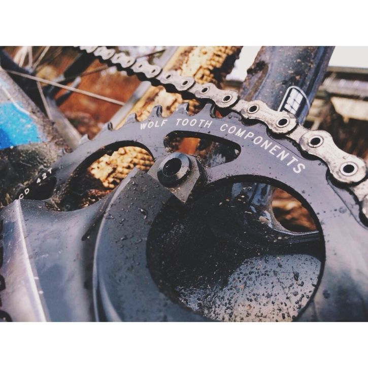

Blev krasslig till helgen tyvärr och inte cyklat som planerat men stack i vart fall ut en hoodrunda i solen idag och kände på W/N lösningen. Kunde inte märka av ngt negativt med ytterplacering av klingan.
Betyg: 10 bortmonterade framväxlar av 10 möjliga. Min gissning är att samtliga klingor i framtiden kommer vara w/n.

Najs, blir lite sugen, framväxeln samlar ju ändå bara på sig en massa lera/gräs/jox mm, mer cleant utan alltså.

Men.... ok att w/n-klinga ska suga fast kedjan bättre, men borde man ändå inte optimera för bäst kedjelinje i mitten av kassetten? Bruce verkar ha rak linje på tredje största bakdrevet, och då sitter ändå klingan på yttersta läget?
CX - singelklinga
Jag skulle få till en mer centrerad kedjelinje mot mitten av kassetten om jag tog innerläget men det verkar funka även så här. Innerläget vs ytterläget = ca 6 mm skillnad centrum kedja.
Rent estetiskt var det dock katatsrofalt ;)
@NLC: skäms.. Brukar prioritera att hålla drivlinan ren och fräsch, resten är ju bara lull lull ;)
@saltgurkan: skruva bort överflödet, gör dig fri!
