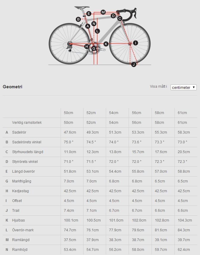

Som någon skrev tidigare, storleken! Oavsett hur "billig" cykeln är, är den för dyr om den inte passar till dig.
cx som racer och mtb
Storleken är det som gör mig mest fundersam. Killen som haft den innan är exakt lika lång som jag och har blivit rekommenderad denna i den cykelaffär jag själv skulle välja. Dock är vi "bara" 178 cm.
Därför är jag nyfiken på hur den ska kännas när jag testar den.

Blev inget köp. Iaf inte idag...
Kedja och drev var svarta av olja och skivbromsarna låste inte hur mycket jag än tog i. Hur stora är dessa problem och hur svårt kan det vara att åtgärda skivbromsarna? Borde de inte låsa snabbare än fälgbromsar snarare än tvärtom?
Fanns dessutom en liten "lack"skada på bakväxeln.
Att sedan sadel och styre kändes högt var inget jag testade att justera. Jag hade ju ändå redan bestämt mig.

Har ju testat en crescent höga i mässtältet på vätternrundan. Där prickade vi också in en mindre ram. Vad som gjorde att jag ändå testade denna var att han var exakt lika lång som mig.
Min nuvarande stålracer från 90-tal kändes dessutom rappare än denna cx... Kommer jag alltid uppleva racern rappare än cx:en? Då lutar det ju återigen åt en giga...
