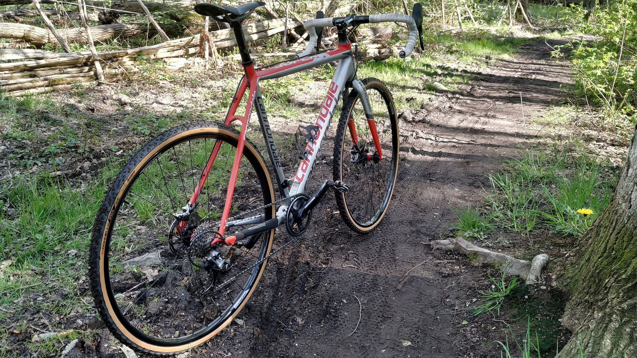

Lång historia kort- Fick över ett par Funworks Atmosphere XL comp race hjul med DT 240s nav när jag sålde min HT.
Nu cyklar jag mest på min CX- Cannondale supersix. På den har jag ett par lätta B.O.R XMD 366 29er med Challange Chicane gummi.
Mina 240s/Funwork passar rakt av med samma kassett/skivor. Men vad ska jag ha de till? 25mm innerbredd var det om jag kommer ihåg rätt. Jag vill ju använda dom, de är fina :) Jag cyklar mest stig och grusväg med denna cykel. Eller är det bara att sälja och köpa något som passar cykeln bättre? Lite I-lands fråga jag vet, men vill göra det bästa av min besvärliga situation ;)
Bjuder på en bild med fel däck till fel fälg :)

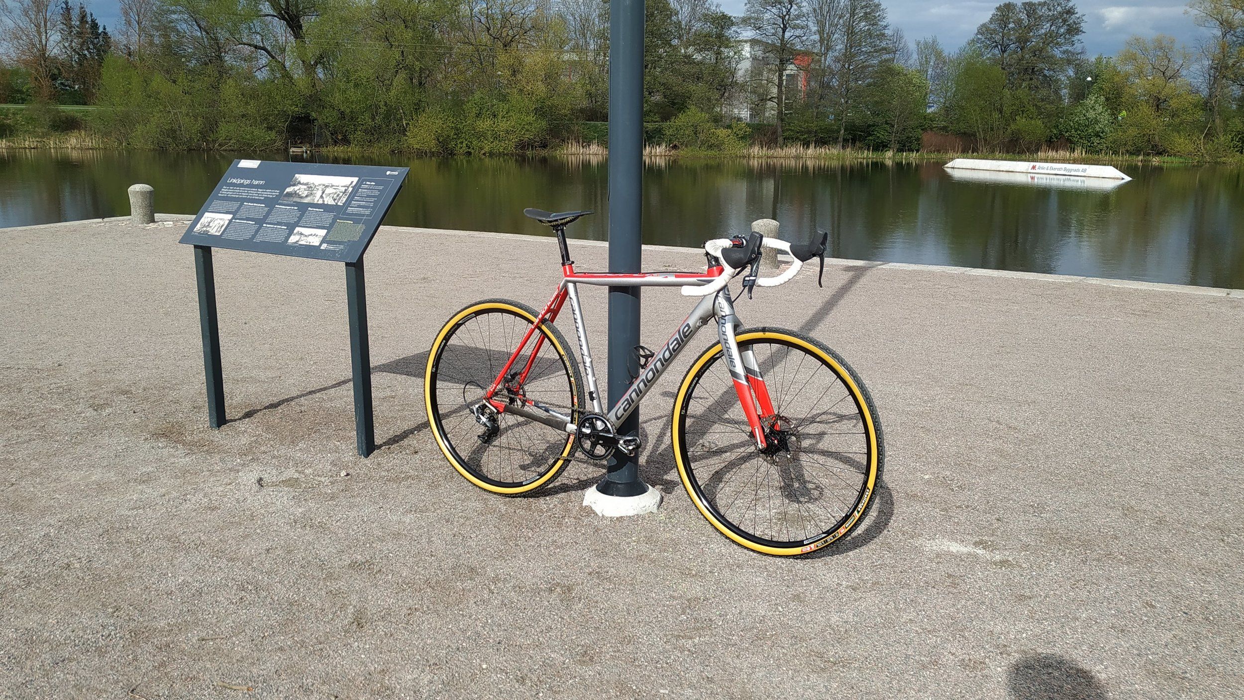

Tycker detta Vittora passar bra för vad jag önskar. ett 40 däck på en 25mm fälg borde funka bra, skapligt pris också. Minsta hålet i ramen mäter ca: 42-43mm kanske Tight.

Det kan bli tight om det fastnar o bygger på lera o skit. Lite frigång behöver man när det är blött o lerigt.

Det där är väl en superX, 2016modell?
jag kör riddler 38/45 i min 2015 Utan problem, men har inte grötat på speciellt i leran :)

En 2015 ska det vara. Ja fram är det inga problem. 38 bak är nog max vad det känns som. Tanken är ju att jag ska köra i höst rusket med detta hjulpar. Torrdäck har jag. Känns som jag vet vad jag vill ha nu i alla fall, bara leta vidare. Tack för hjälpen så här långt ????

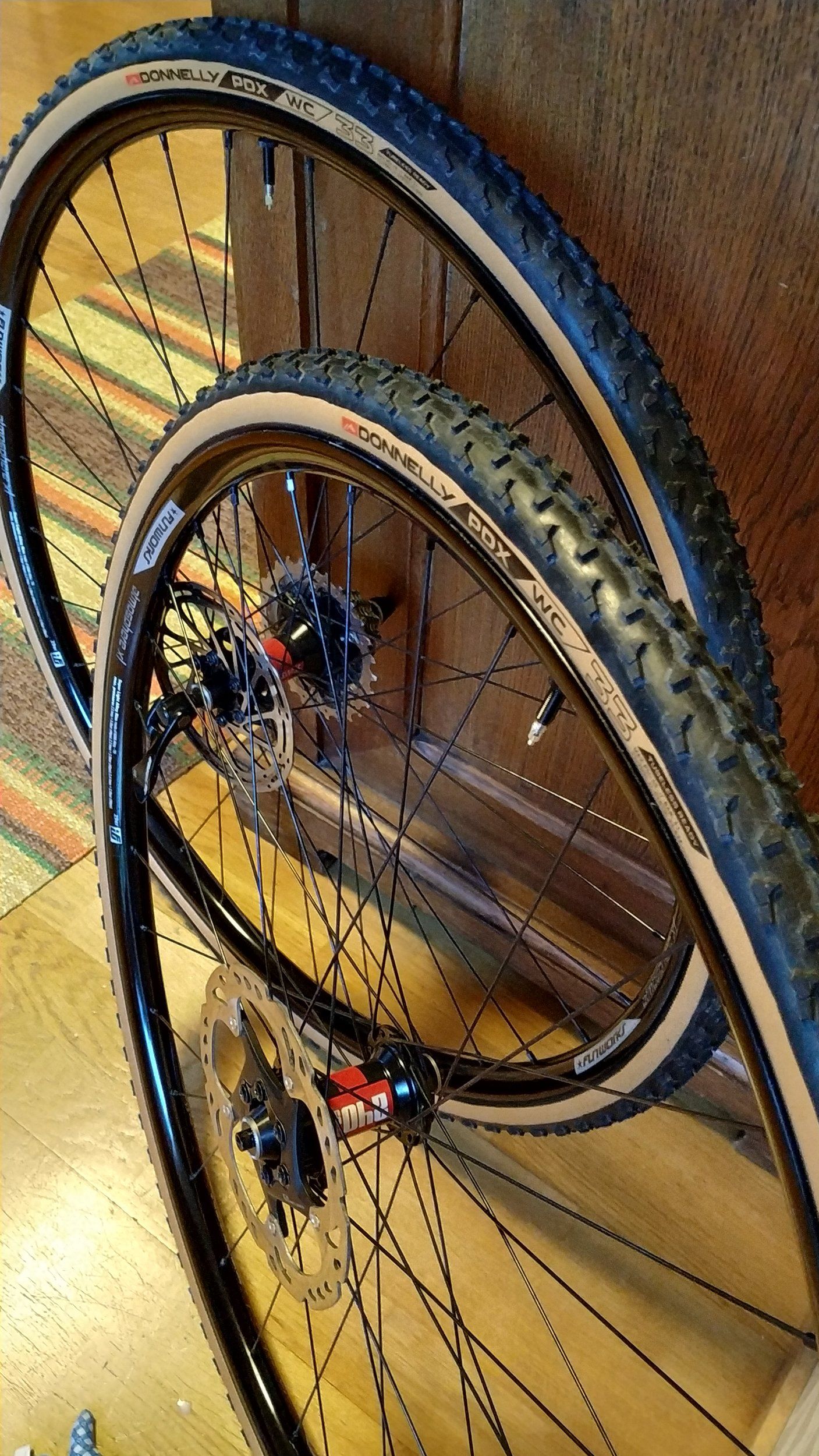

Det blev ett par Donnelly PDX WC. Blev 33mm då utbudet var störst där. Kör de tubless, poppade på plats som en dröm med golvpumpen ??Test återstår.

Najs! Planet x säljer ju en massa däck. Typ som att dom har np restlager... Men man kan även ha otur och köpa med kanttråd, ej vikbara.
Donnelley var rätt nytt för mig, men 33mm är trevligt då däcken ofta är lätta, och cxdäck ofta är väldigt följsamma.

Blir kul att testa. 33mm har fungerat här hemma hittills. Som du säger, lätt och följsamt ??

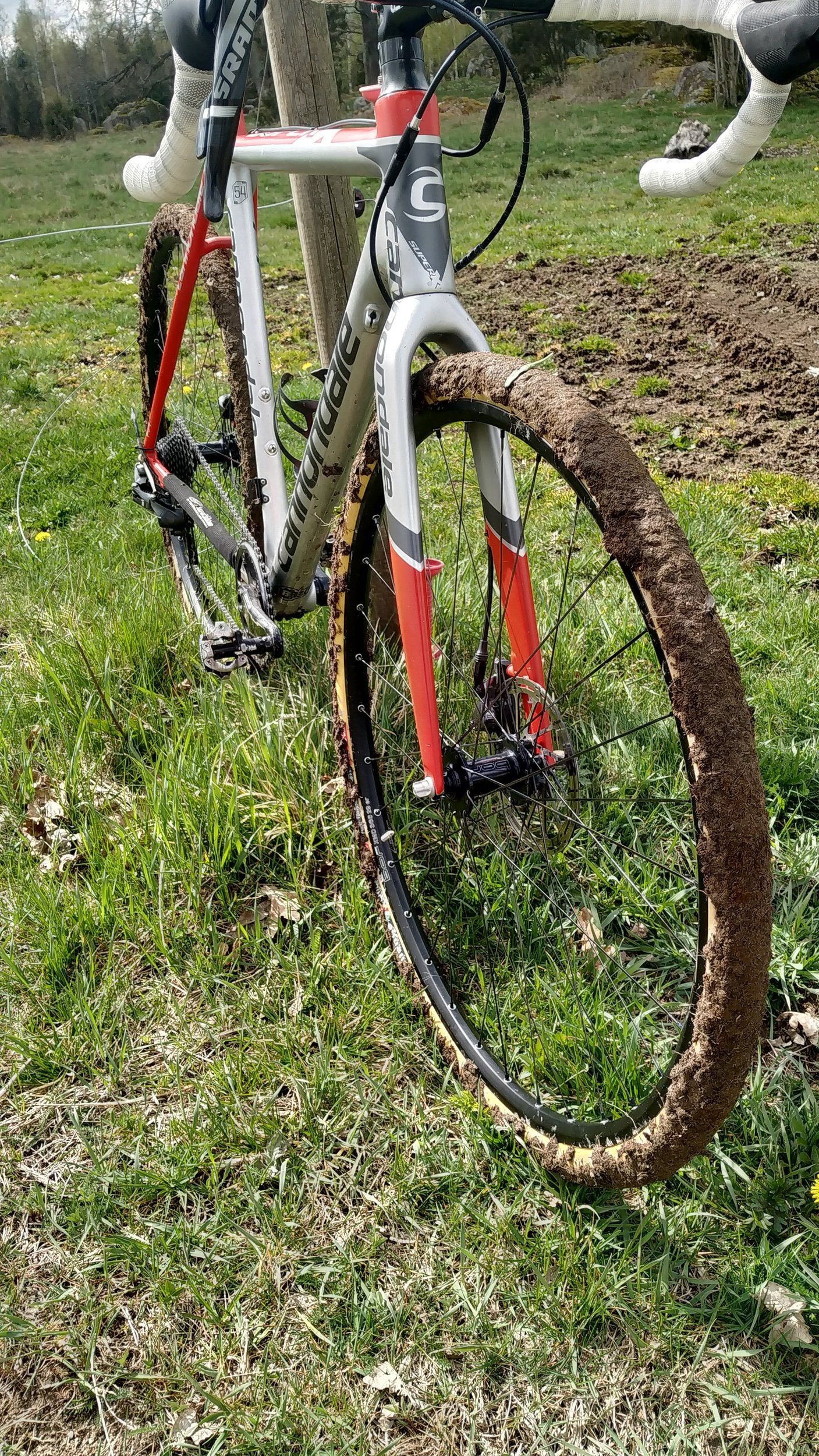

Hittade lite lera idag. Däcken rensar bra inga problem alls. Fick känna på det lite i alla fall. Framför allt är däcket väldigt mjukt och följsamt, riktigt trevlig upplevelse. Känns som ett väldigt bra stigdäck också faktiskt.
