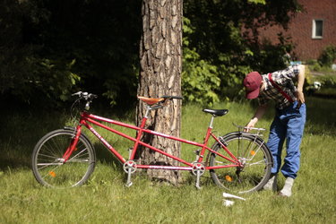

Brorsans Twin Point för 2,5 år sedan, just hämtad hos säljaren av er tillgifvne och med respektive vevlager preppat med 5-56 i väntan på rivning, rensning och återuppbyggnad:
Denna cykel köptes ursprungligen till nån TV-produktion där salig Göran Kropp inspirerade människor att komma ut på äventyr.
Efter det hamnade den under en period som rekvisita i fönstret på en cykelaffär. Förre ägaren ville som ung student köpa den men hade ont om pengar. Men mot löfte om att han skulle använda cykeln till äventyr värdiga de som Göran hade använt cykeln till så fick han köpa den för det lilla han kunde betala. Sen spottade han och en kompis i nävarna och cyklade Sverige-Mont Blanc tur och retur. Väl trampat!

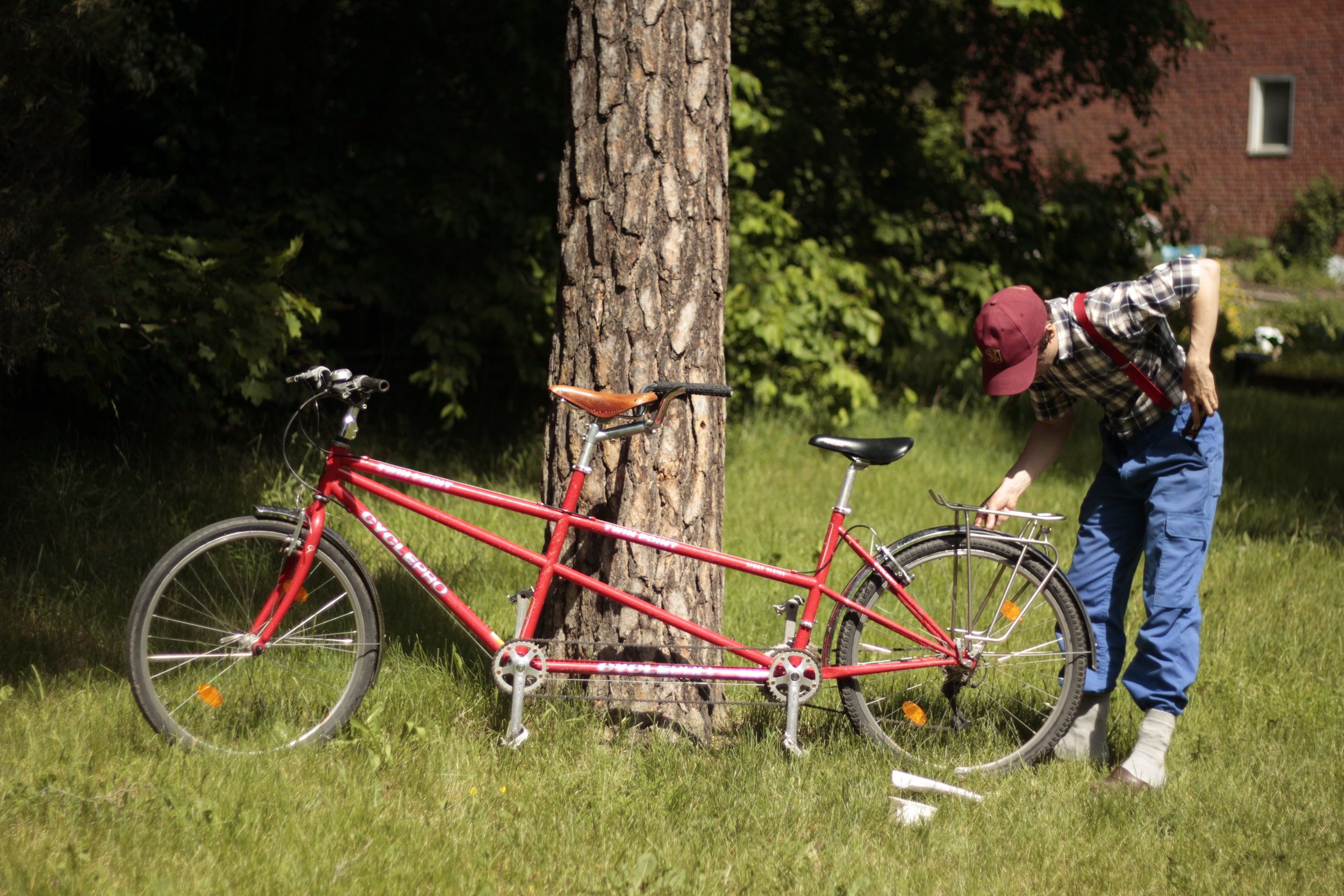

CyclePro Twin Point - Systertråd till Visa din tandem

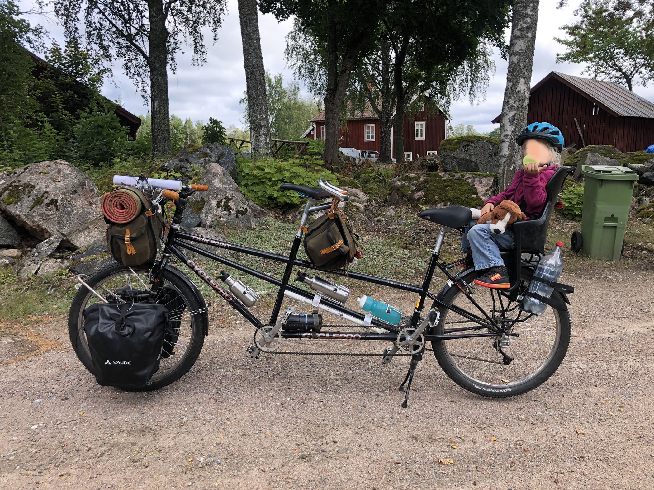

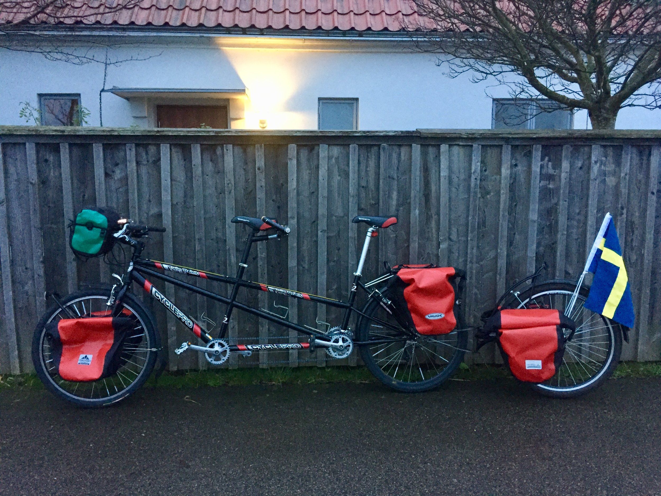

Samma cykel ett drygt halvår senare, med full touringkostym och beväskat extrawheel. Det är dock bara en mockup, vilket väl inte minst flaggan vittnar om.
Brorsan och hans andrepilot har å ena sidan inte varit iväg på några långturer (ännu) men de har å andra sidan nött cykeln desto mer ambitiöst inom några mils radie hemikring. Men jag får erkänna att jag tilltalas av långfärdslooken.

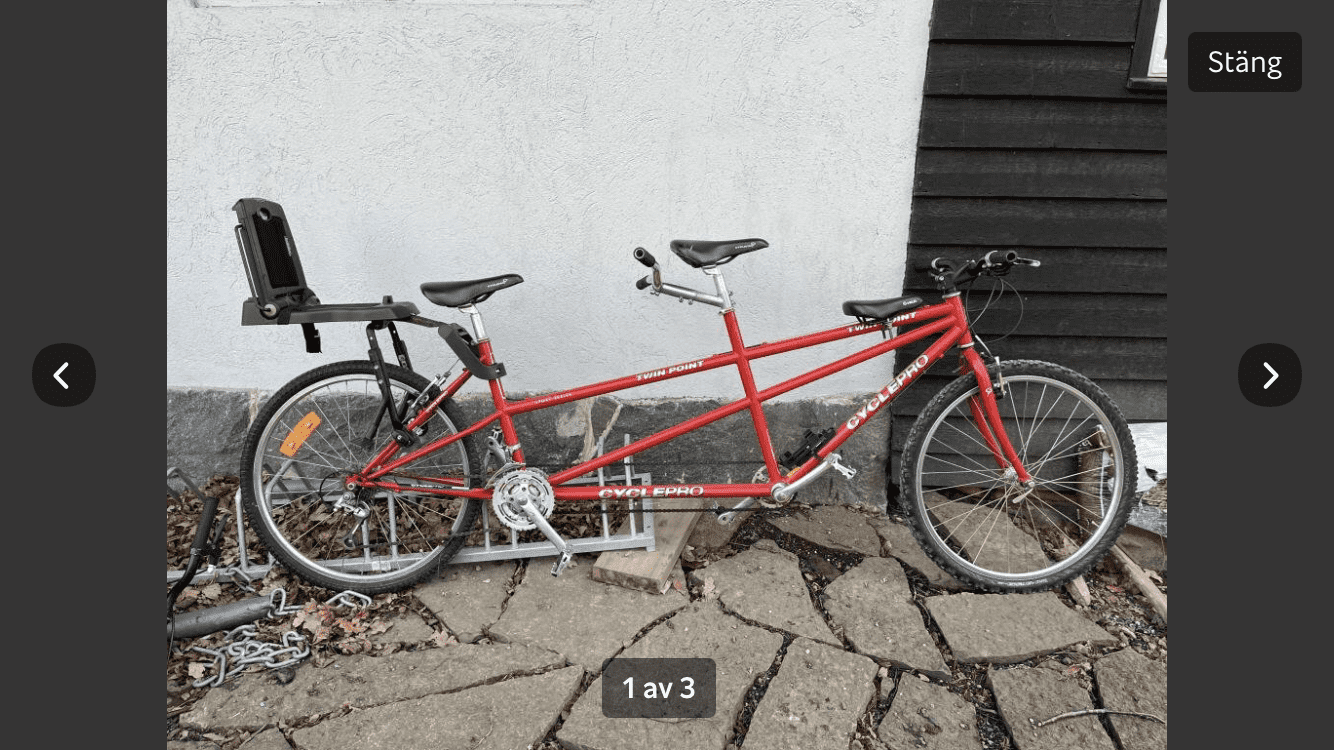

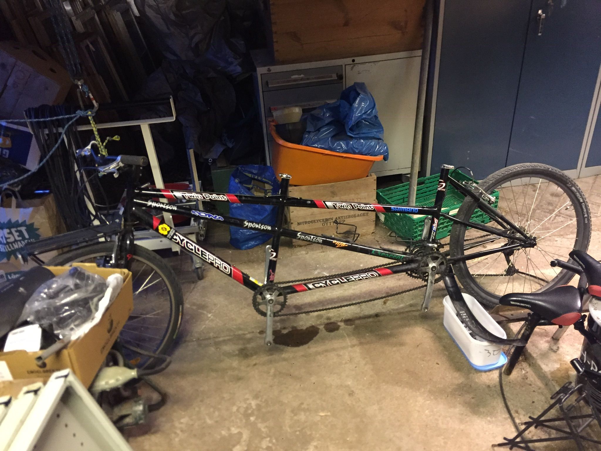

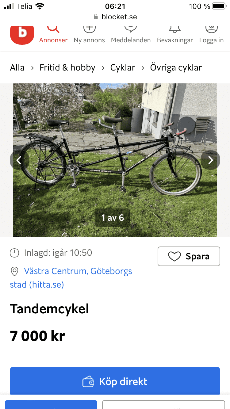

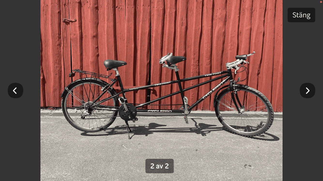

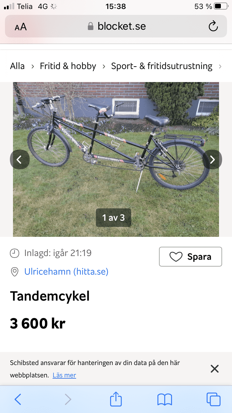

…eftersom denna behornade skönhet dök upp på blocket:
Jag såg annonsen någon halvtimme efter att den lades ut och ringde genast och tingade cykeln samt bokade en rendezvous följande förmiddag.
Väl där var det inte mycket att be för. Cykeln köptes och fraktades hem och förvandlingen från en obekväm 90-tals mtb-geometri till något användbart kunde påbörjas.

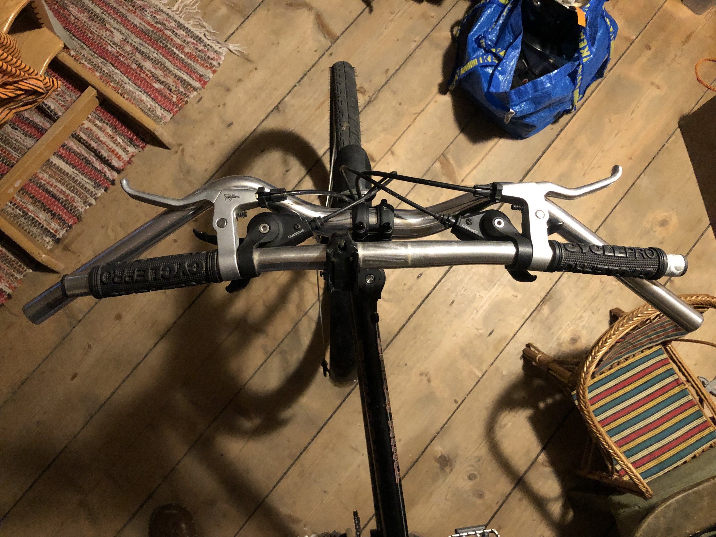

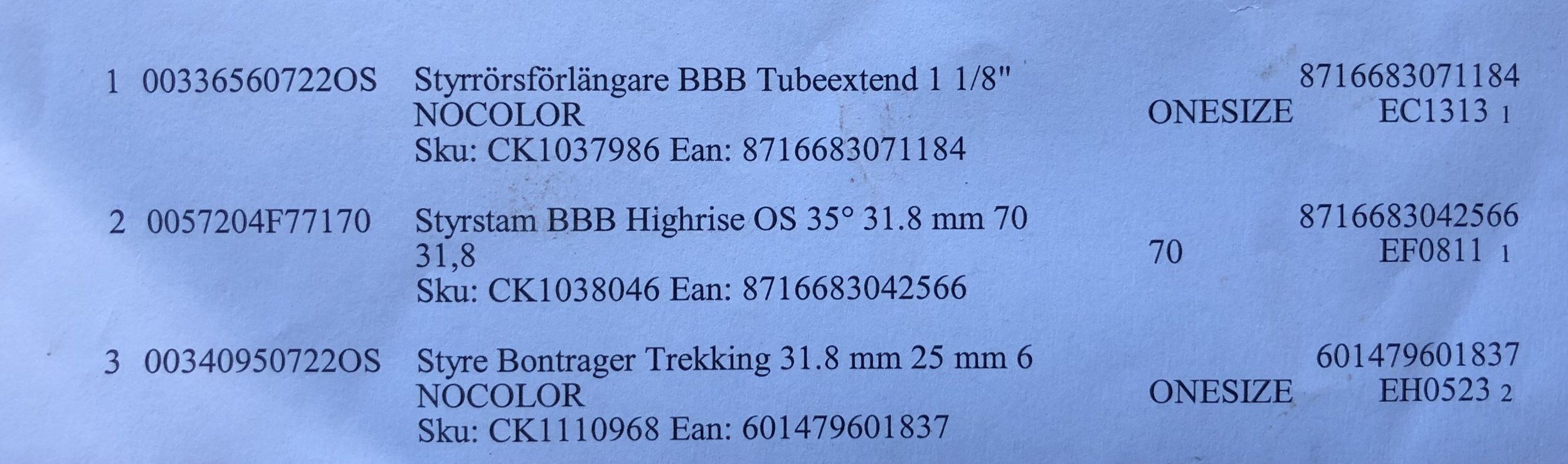

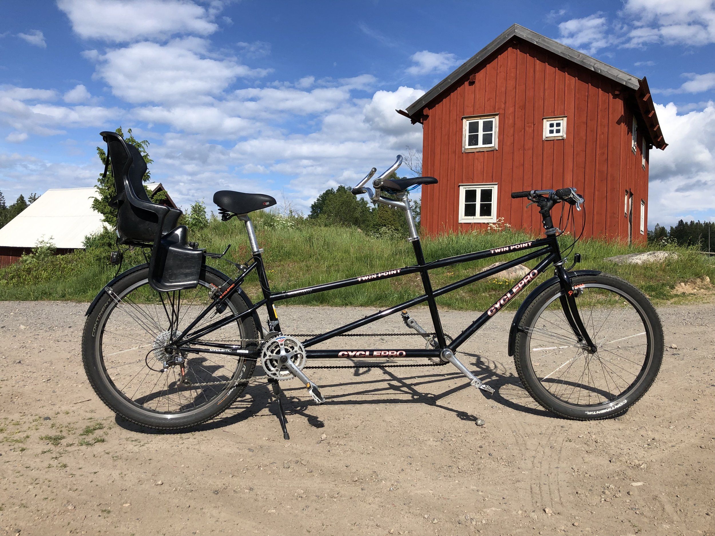

Först ut var bredare styre, styrrörsförlängare och kortare/brantare styrstam. Gamla styret här lagt ovanpå det nya:
Skillnaden må se marginell ut, men den lilla extra bredden är som natt och dag för att manövrera cykeln.
Styrrörsförlängaren och nya stammen höjde styret med 8 cm. Inte heller det låter så mycket, men det gjorde all skillnad i världen.
Original däck och slangar var så gistna att de bara var att fimpa direkt. Här har den istället fått några Schwalbe Marathon-kopior:
Hela men alldeles för klena för annat än asfalt. Här har jag istället lagt på standardostarna Continental RaceKing 26x2.20:
Det tar sig.
Ps. Pedalerna synkade också, ej att förglömma.

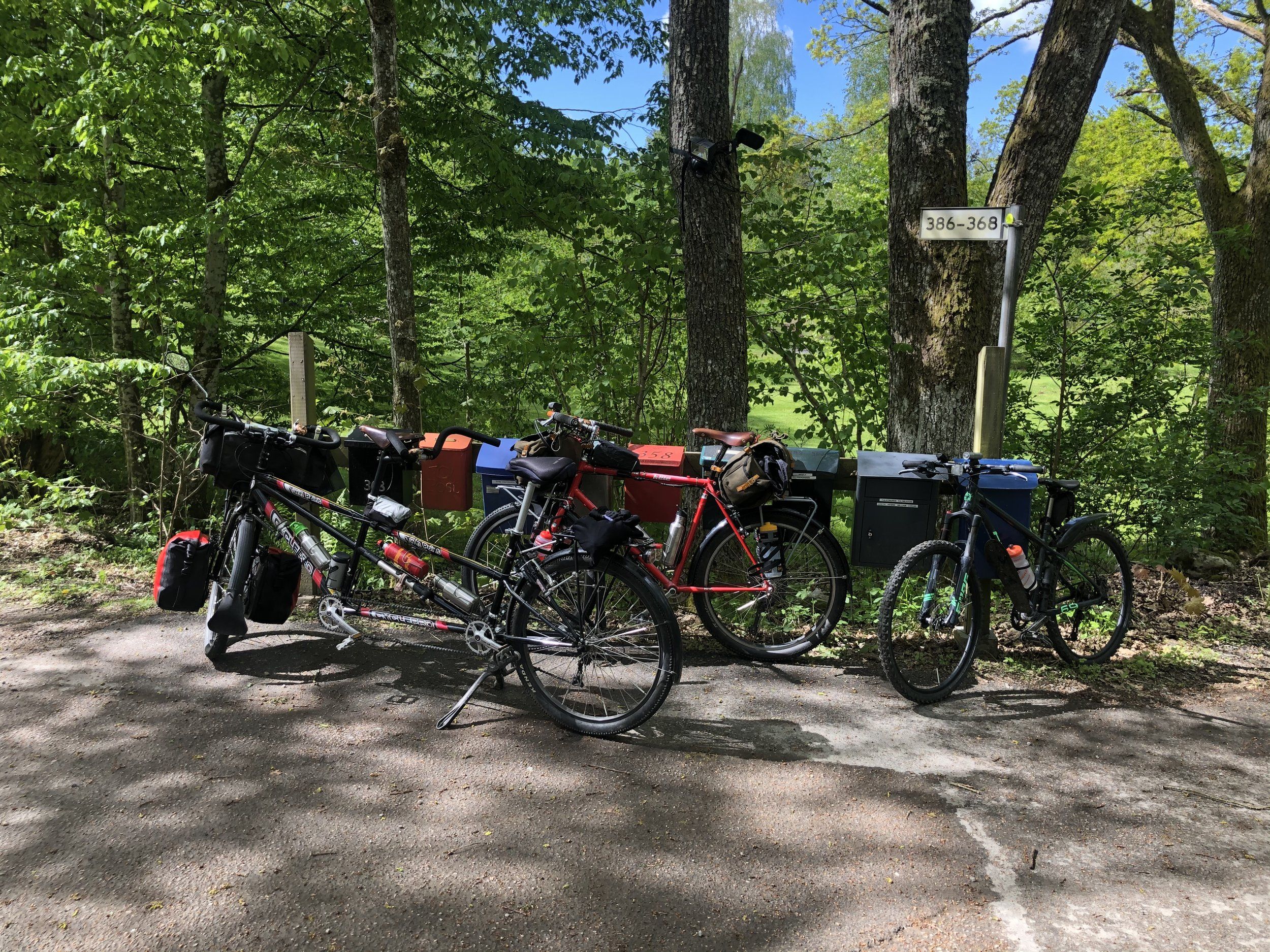

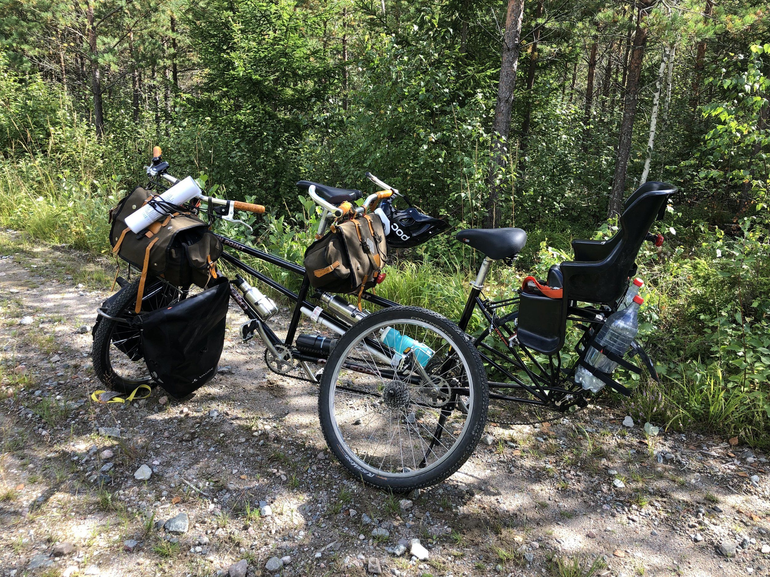

Första kortlångturen på Evil Twin, i skogarna runt Österfärnebo i somras:
Allt gick bra, tills vi kom in på en skogsbilväg med grova och vassa stenar och idioten som är jag inte pumpade bakdäcket tillräckligt hårt, fastän jag ändå stannade och pumpade. Genomslag och punka som ett brev på posten:
Trots allt en trevlig tur och möjligen att ett litet frö av minskad motvilja började fundera på att eventuellt kunna tänka sig att kanske inte kategoriskt tvärvägra att gro hos andrepiloten.
Det kan fö. också tilläggas att STX-bakväxeln väl iofs funkar, men de rysningar som går genom både cykeln och kroppen vid växlingar är knappast rysningar av vällust. Lång växelvajer hjälper förstås till, men om det här med tandemcykel blir mer än en dagslända så får jag nog slänga på något lite krispigare där bak.

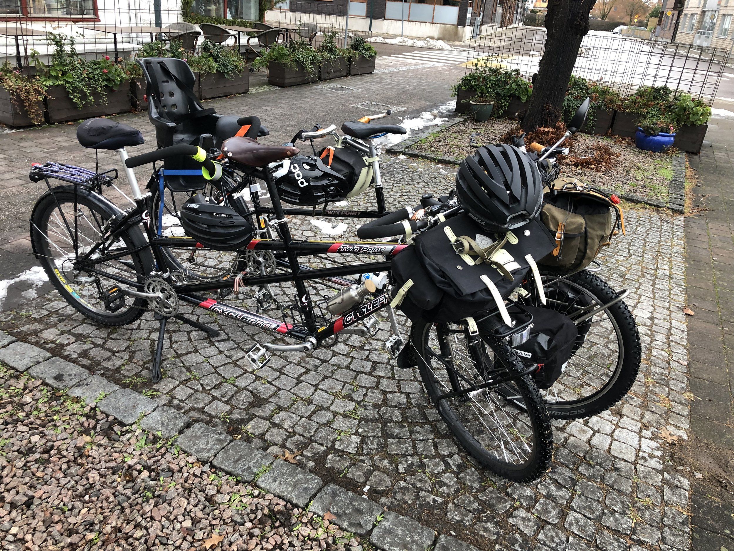

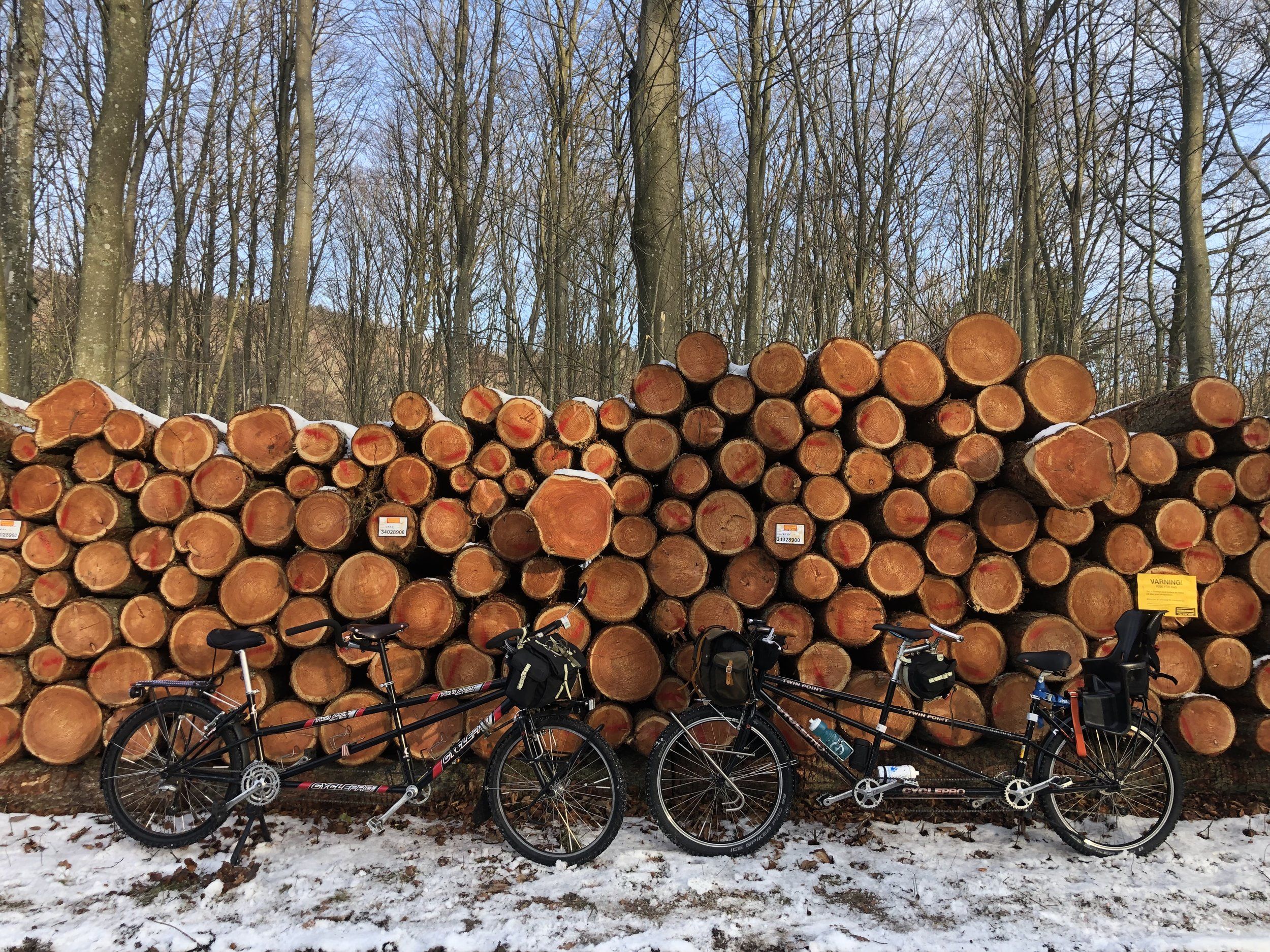

Cykeln framkörd inför gångna helgens resa till brorsan i Skåne:
Första gemensamma tandemturen fick styras om från fina småvägar som visade sig vara täckta av spegelblank is till snö- och isfria men inte lika fina vägar. Vi fick oss hur som helst en präktig köpefika:
Värt att notera är att brorsans cykel, som verkar vara något år senare, har oversajsade rör i nästan hela ramen inkl. gaffeln. Jag har inte märkt av något svaj i min, inte ens med packning och grabben på barnstolen, men det skadar alldeles säkert inte med lite extra bitig ram.
Nästa dag blev det en tur på Kullaberg. Spårigt som f-n men fint och inte minst intressant att ge sig på lite utmanande cykling. Ovan omtalade frö verkar nog bannemej ha börjat gro…
LWB Junior var inte lika trakterad av vintercykling. Här transformeras han från standardutförandet pingvinkattunge (låter ”kvackmjau kvackmjau kvackmjau” tills jag funderar på om Alvedon, soja och dry lube blandat kanske har nån slags blodtryckssänkande verkan) till den sällan skådade vantfotingen:
I helgens kyla gav först det ena växelreglaget upp och sen även det andra. 25 år gammalt fett i halvbudget- men relativt komplexa konstruktioner blir… ingenting ihop med några minusgrader. De gick helt enkelt i tomme utan att växla. Nu badar reglagen i fotogen, men frågan är om det räcker för att lösa upp fettet när temperaturen ligger under -10°C?

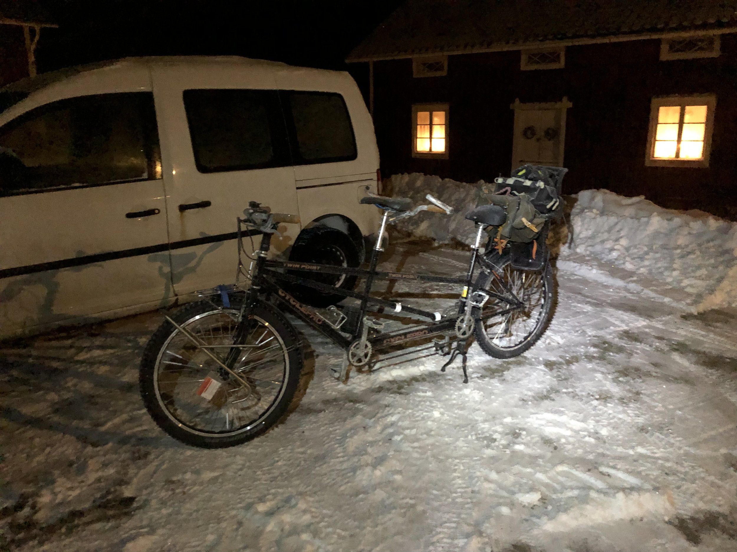

Tandemcykeln har stått still sedan Skåneturnén i början av december. På vägen hem därifrån hängde den bakpå bilen i saltstänk och slask. Väl hemma var det sedan alldeles för kallt för att kunna spola av saltet så det var inte annat att göra än att hänga upp cykeln och vänta. Under tiden gjorde saltet sitt och allt blottat stål rostade riktigt fult.
Idag tog jag äntligen mod till mig och gav cykeln en omgång. Först flera turer med trädgårdsslangen, sedan diskborste. Återstår detaljputs med trasa. Kedjan ligger i fotogen, hoppas att det går att rädda den eftersom den bara har några tiotals mil i sig.

Hallå! Det går finfint med cykeln! Jag har satt på en styrrörsförlängning (en dyr importerad historia för jag ville ha tjusigt silvrig), synkat tramporna och ordnat så att det mesta faktiskt funkar på den nu. Växlarna är kvar att justera dock. Jag har bara använt steglöst växelreglage förut så detta är nytt för mig. Vi har vart på en lerig tur där det främre terrängdäcket kom väl till pass, men vi blev förstås redigt nedstänkta med så stänkskärmar står på införskaffningslistan! Pakethållare mm står med där också, och cykelväskor vore fint om jag kan bestämma mig för vilka som är bäst. : ) Bild kommer när jag skruvat fast stänkskärmar.
Underbart!
Dyrt och importerat är alltid berättigat om det är vad som krävs för att få tjusigt silvrigt. Mycket roligt att cykeln fick ett nytt hem. Ös gärna på med bilder på återupplivandet och dess nya liv ute på tur nu och framöver.

Vackert, roligt att det går framåt! Hoppas att det blir fina turer.
Jag har inte själv kört som påskjutare på vår tandem och för min parhäst är det nog allmän ovana som påverkar komforten mer än geometri och tjurhorn mm. Men jag tror att hon använder dem ibland som omväxling.
Brorsans fru har ett styre liknande ditt på bakre platsen och hon verkar nöjd med det.
Såvida främre och bakre ryttarna inte har samma önskemål eller båda kan godta eller iaf tåla varandras platser/anpassningar (styre, sadel, pedaler, sadel-/styrhöjd mm), dvs byta mellan att sitta fram resp. bak, så är det nog rent krasst så med tandem att man får ordna sin plats efter sina behov och önskemål, och så håller man sig till antingen den främre eller den bakre platsen. Som framryttare och den mer vane cyklisten - därmed också mer garvad sittdel m.fl. fördelar framför bakryttaren - så gäller det att verkligen göra sitt yttersta för att båda ska ha utdelning av cyklingen…
Håll oss uppdaterade om utvecklingen!

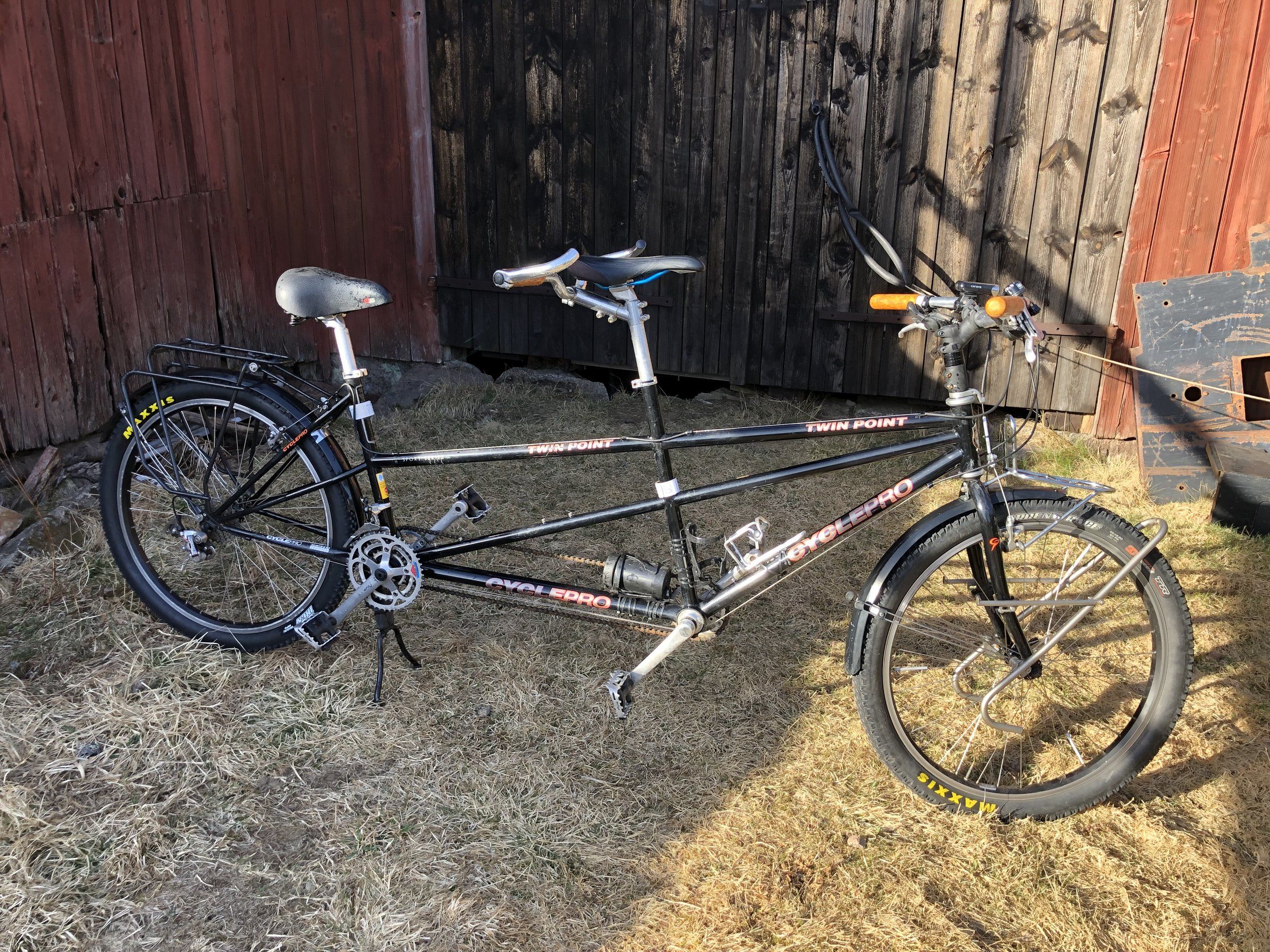

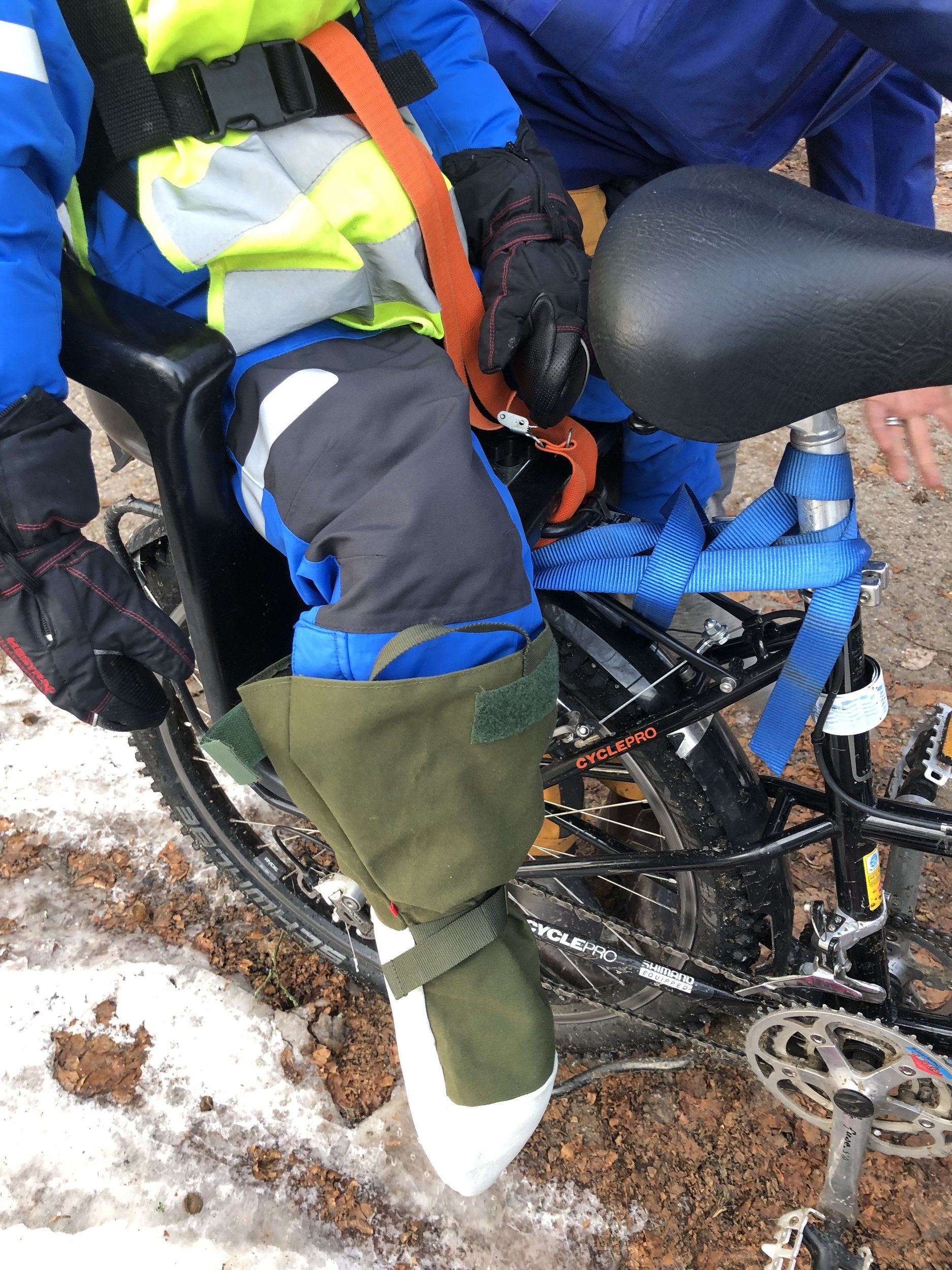

Några tur- och ombyggnadsbilder på cykeln: Vi hade vänner över som naturligtvis ville prova hojen! Bland annat blev det guidad tur i Uppsala (slottet i bakgrunden).
Sedan dess har jag bytt styre fram, till ett jag hittade på loppis för en tjuga. Igår var vi en sväng till Viks slott, mm, som var den första lite längre turen. Brorsan och jag på bilden. Tror dock inte bockstyret blir kvar där fram för det är kämpigt med balansen. Jag undrar om man göra styrningen lite trögare på något sätt, för den svänger väldigt lätt nu. Kanske sätter jag bockstyret upp och ner där bak istället!

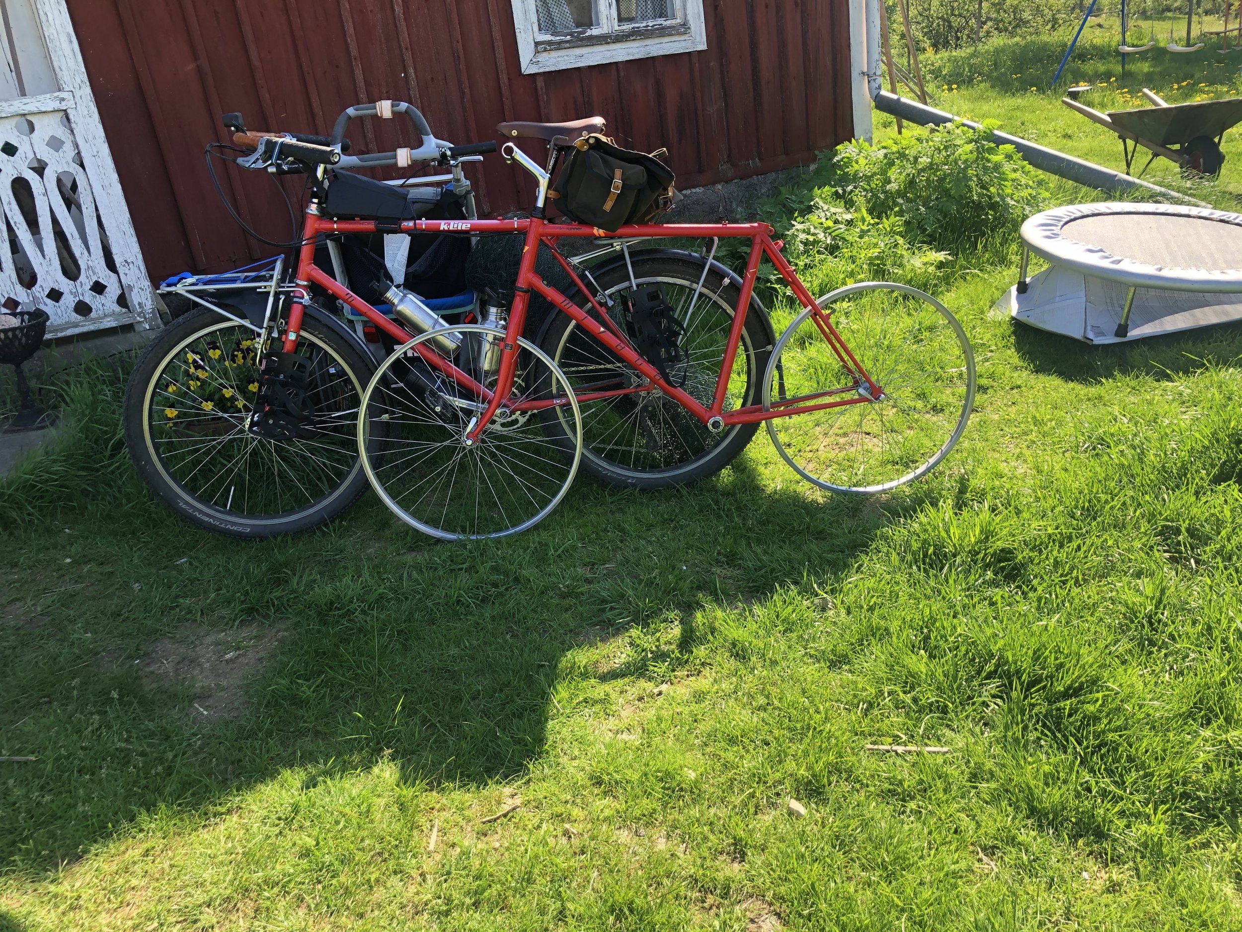

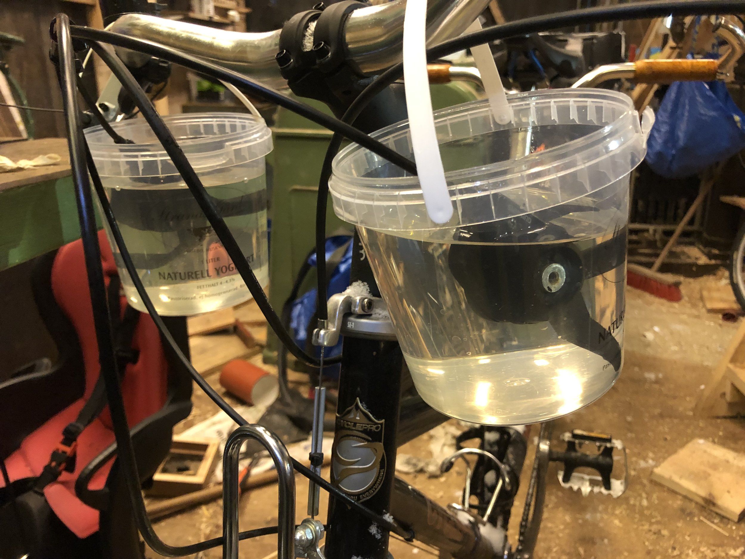

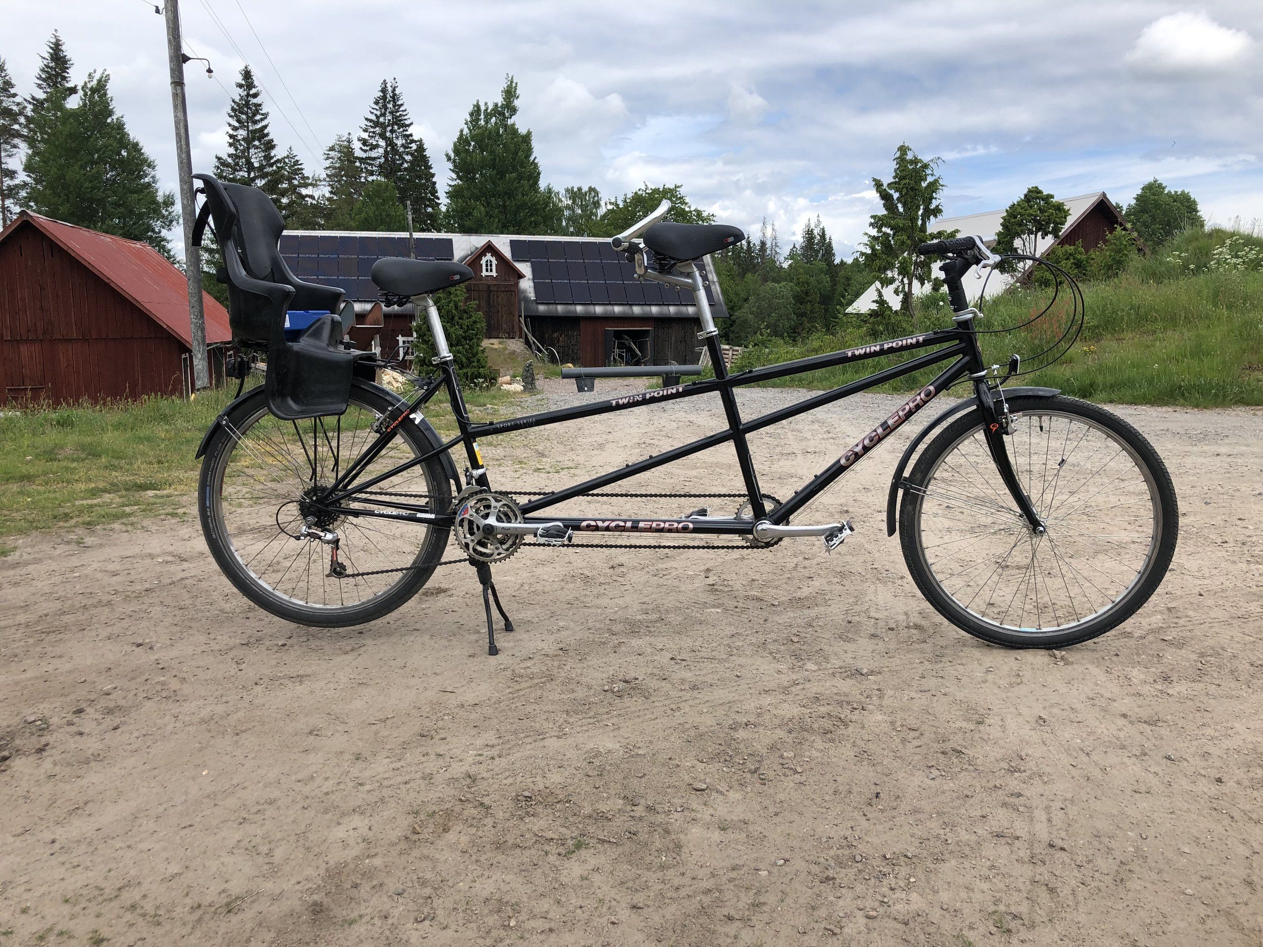

Min kära TwinPoint har stått stilla ända sedan den förödande hemfärden från Skåne förra året, då den hängde bakpå bilen och blev genomspolad med vägsalt och slask på E4:an.
Allt som kunde rosta rostade, växelreglagen strejkade och vajrar och höljen verkar ha fått sig en kyss även de.
När cykeln ändå var ur spel på så många plan så fick den låna ut sina hjul till diverse andra byggen, så som om inte det dåliga allmäntillståndet vore förnedrande nog så hängde cykeln dessutom utan hjul.
Häromdagen insåg jag att kedjan var bortom räddning. Klantigt och synd på en finkedja som inte har mer än några tiotal mil i sig, men det var bara att tugga i sig.
Men…
I de vårkänslor som dagens friska men milda sydvindar förde med sig fick jag feeling och rotade fram en ny kedja samt lade däck på de nybyggda hjulen, och nu är det förhoppningsvis bara växelreglagen och ny vajer och hölje till framväxeln som behöver fixas innan cykeln är i körbart skick igen. Gott nytt gott folk.

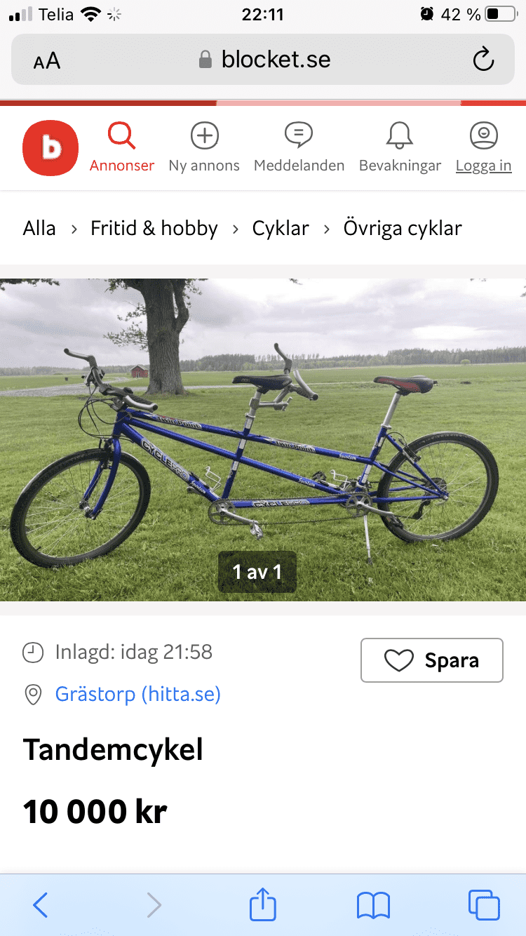

Såg den. Vill ha den. Prioriterade.
Skit också att man är en sån satans ansvarstagande människa ibland...
Så du har köpt den alltså? Kul!
Ser ju nu vad jag skrivit. Alltså, mitt ansvarstagande kan betyda vad som helst. Den här gången bestod ansvaret i att inte ens börja fundera ut anledningar till att köpa den, eftersom jag vet att jag då kommer köpa den.
Du vet innerst inne att @L.and innerst inne har rätt och du innerst inne har fel. Ta ditt ansvar nu @n3wton.
