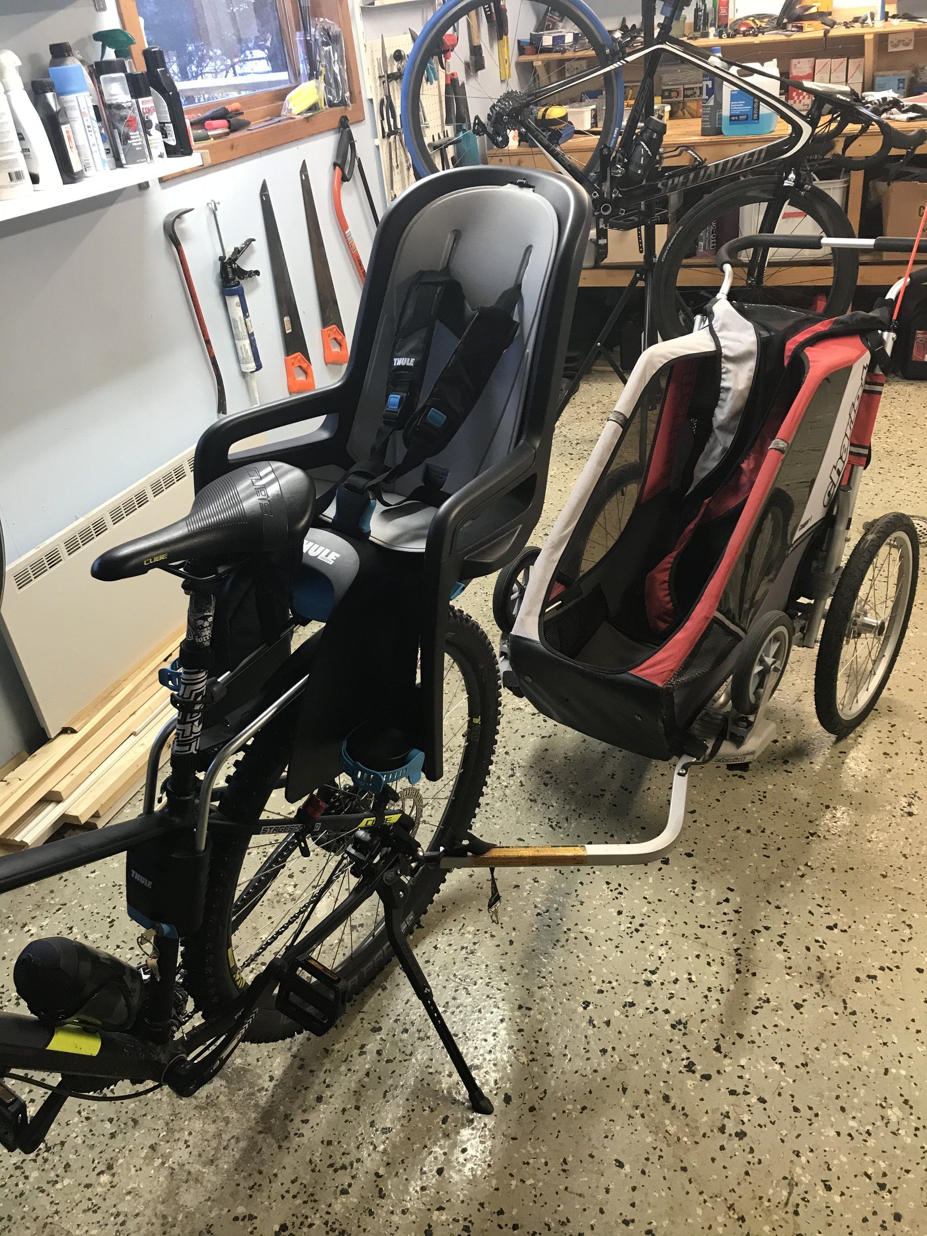

Har en bilig CUBE hardtail mtb köptes ny för 5500, 29” skrivbromsar, duger gott och väl att trampa med ibland. Har en Thule ride along och en chariot påkopplat, fram och tillbaka till dagis och mindre utflykter funkar fint, dock får man slita ont ? Ska på med semi slicks däck då den för de mesta går på asfalt.
    902.7 KB · Besök: 291
