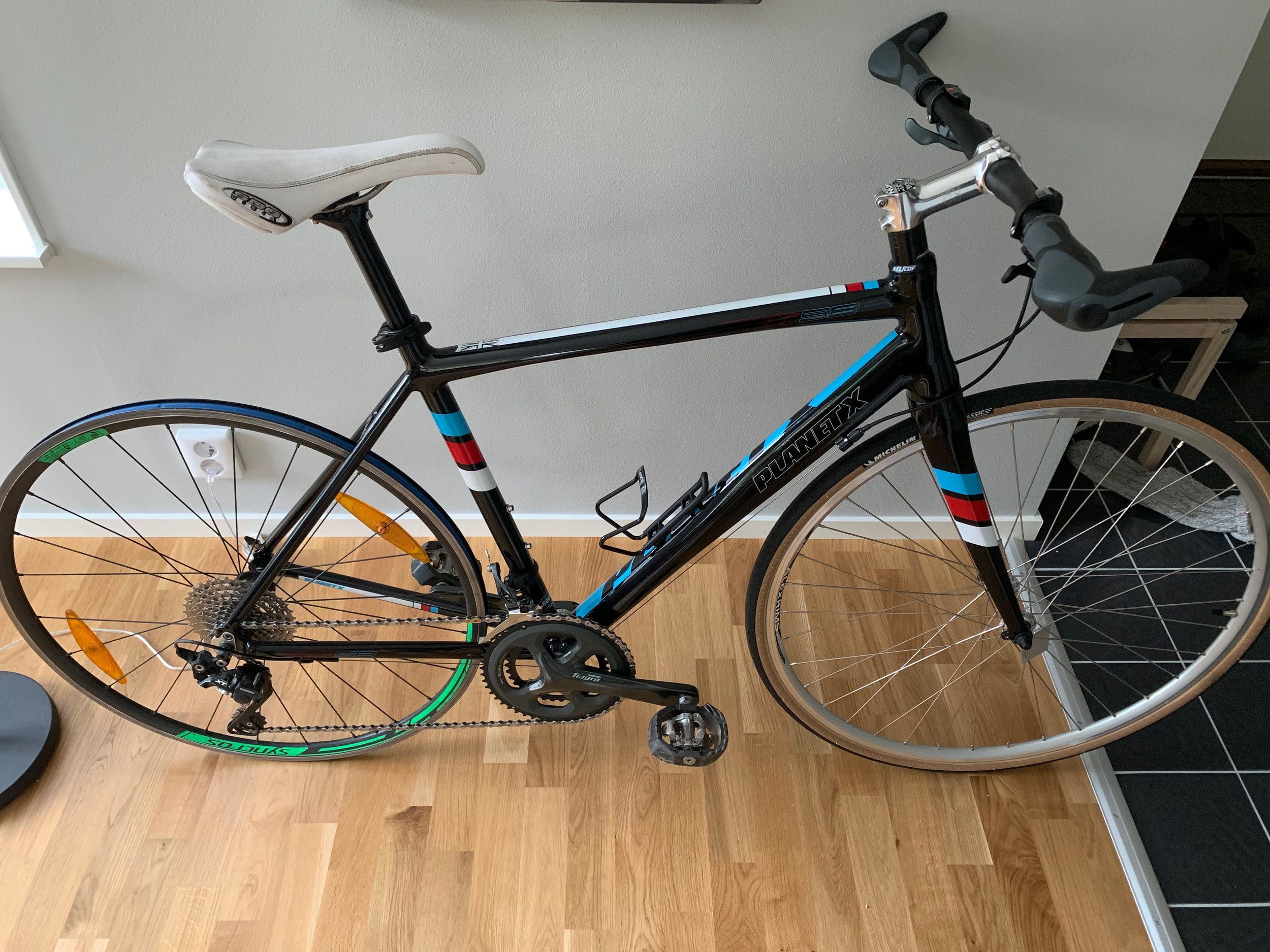

Jag köpte billigaste planetx ramen och köpte billiga komponenter. Orkade ej vänta hundra år på begagnat marknaden så blev en tiodelad tiagra grupp.
Cykel till trainer
Vad slutade det på?
Gick väll på 3-4k med rakt styre men ligger inte i bocken när jag kör Zwift ändå.
Använde även delar som jag hade liggandes.
Så här ser skapelsen iaf. ut minus bakhjul.
