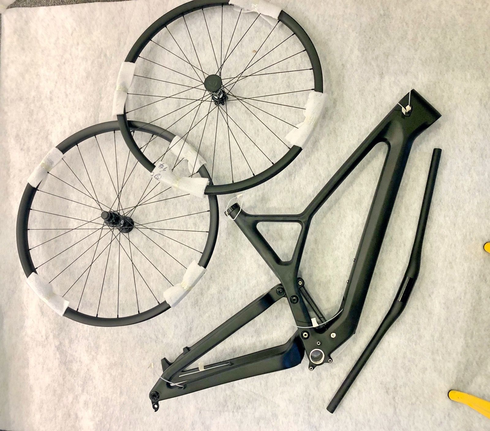

Ja jag vet, detta är kontroversiellt. Min nuvarande Merida One-Twenty 800 är köpt hos cykelhandlare, min förra Merida HT likaså, och innan dessa en Cannondale, en Trek, en Gary Fisher, en Univega, En Gigant, en Cykepro... Min frus cykel och tidigare cyklar inhandlade hos cykelhandlare, min sons tre första likaså. Så jag har ingenting emot cykelhandlare. Besöker dem och inspireras så ofta jag kan.
MEN, jag blev så himla sugen att prova på att bygga en cykel. Hittade ett forum för mestadels kinaramar diskuteras, byggs, recenseras och fastnade för en tillverkare som heter Light Carbon. Det slutade med att jag köpte både ram, en trailram, LCFS958, kolfiberhjul och kolfiberstyre. En begagnad Fox 36 dämpare inhandlades här på Happyrides annonser och jag har börjar botanisera och köpa på mig lite annat som behövs.
En chansning är ju om geometri och konstruktion är bra och välfungerande. Ramen jag köpt är inte en kopia på någon annans ram utan en egen konstruktion från Light Carbon.
En annan chansning är kvalitén, är den välgjord och säker, kommer den att hålla. Man riskerar ju inte bara pengar om ramen går sönder utan även sin hälsa. Jag tycker mig ha läst på och valt en bra tillverkare och hoppas och tror dett a ska bli riktigt bra. Min Merida One-Twenty 800 är måttstocken, kan mitt bygge bli lika bra eller bättre än den?
Idag kom äntligen de efterlängtade paketet. Nu kan bygget börja. Ett första beslut är om jag ska lacka ramen eller bygga på den i sin kolfibersvarta färg.
Fortsättning följer....

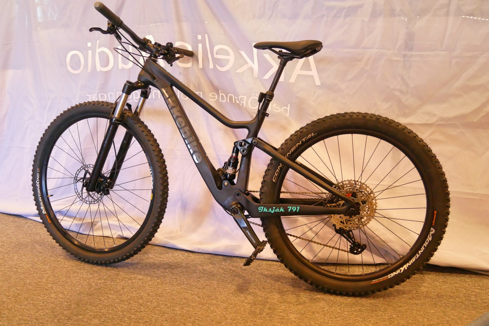

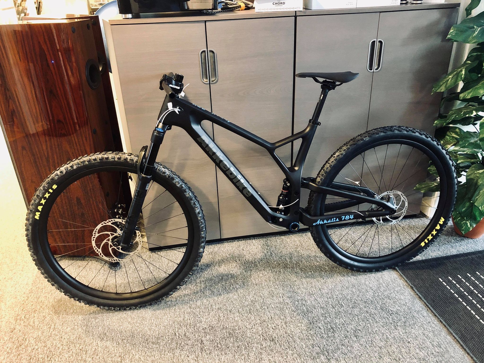

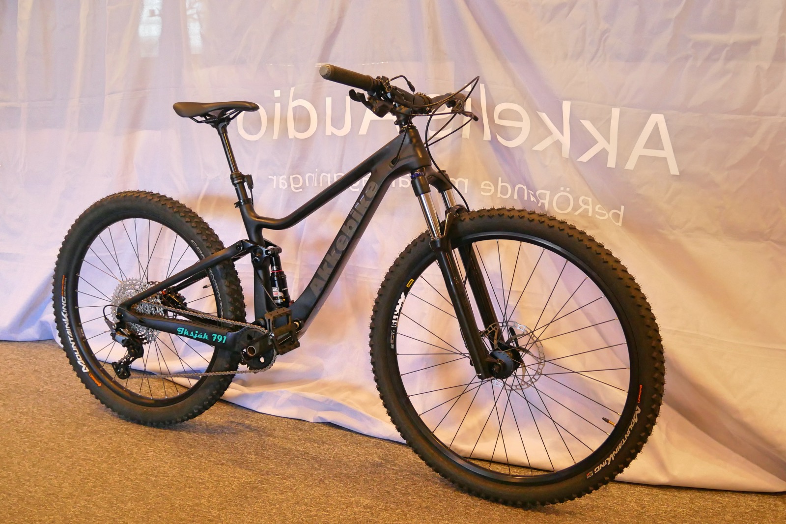

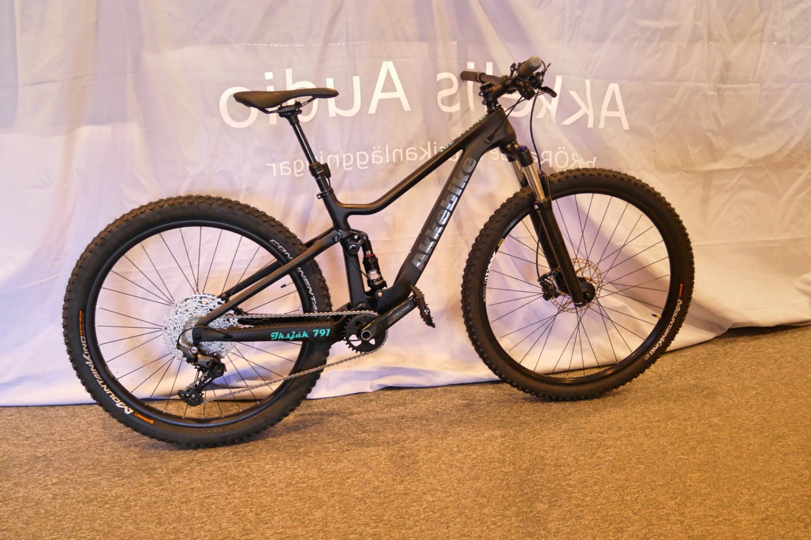

Första bygget är tillfälligt pausat men jag har ett mindre bygge som jag gör parallellt. En cykel i storlek S som ska passa en annan familjemedlem. Kortare fjädring bak, 100 mm, och likaså fram med en begagnad Fox 32 dämpare.

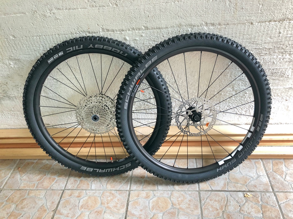

Hittade passande hjul på en reasida och även däck fanns till juste pris
Ställde ihop delarna för att se hur det skulle passa och få en känsla för mått.

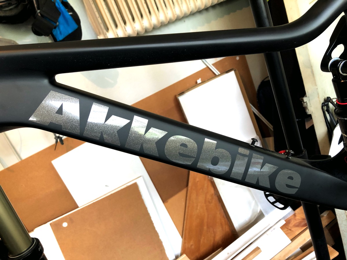

Jag har en stuga i Akkelis, min hifibutik heter Akkelis Audio och vissa kunder kallar mig Akke, så namnvalet av cykelbygget var självklart
Kabeldragning är internt i ramen och det var lite klurigt men har löst sig. Nu ska slangar kortas, bromssystem luftas, växlar justeras, mm. Stora bromsklossen nu är att jag behöver rätt bussningar och distanser för att montera bakdämparen på rätt sätt. Nu sitter den bara provisoriskt fastskruvad så det går inte att cykla på den.
Växlarna är Shimano Deore 1*11 och bromsarna Shimanos 400 serie. Men som sat, nu återstår väntan på grejerna för dämparmonteringen. Fortsättning följer.
Cykelbygge med importerad kolfiberram

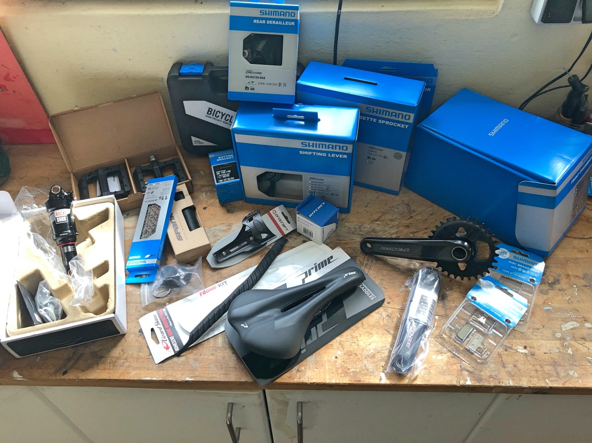

Nu är bromsskivan rättvänd, bakaxeln åtdragen med rätt torque, bromslangar kortade, bakväxel monterad, mm. Men cykelklar är den dock inte ännu.
Dels väntar jag på rätt bussningar, mm för att kunna montera bakdämparen ordentligt och dels måste jag få rätt kedjelinje. Jag monterade av bara farten distanserna som följde med vevpartiet och jag tror inte dom skulle ha använts för på de tre lättaste växlarna hoppar nu kedjan av på framdrevet. Jag har ju inte byggt tidigare och det finns en mängd variabler att ta hänsyn till så det blir lite småfel på vägen, men det är utvecklande.

Tänka brukaren är 164 cm lång. Är lite bekymrad för att den kommer att vara lite liten, reach är 393.2mm, TOP TUBE LENGTH, HORIZONTAL 567mm , wheelbase 1133.5mm.
Jag har inte vägt cykeln ännu. Ramen vägde ganska precis 2 kg utan dämpade och hjulaxel.

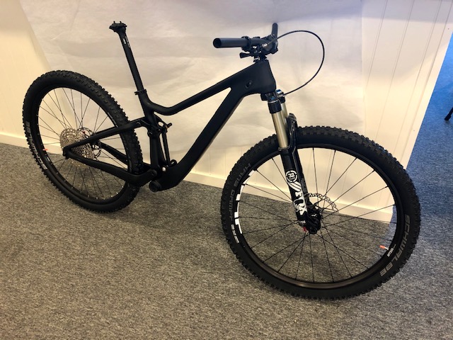

Har börjat sätta ihop delarna till min LCFS958. Några delar saknas, en styrstam för 35 mm styre, dropperpost, men sedan är det bara att börja montera bromsar, vevparti, växlar,mm.

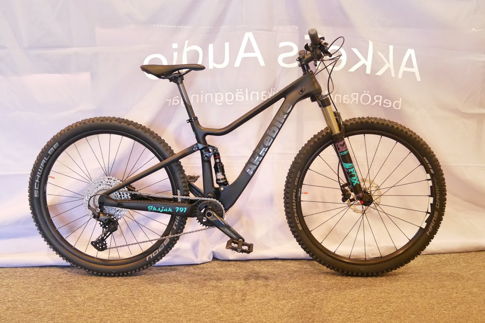

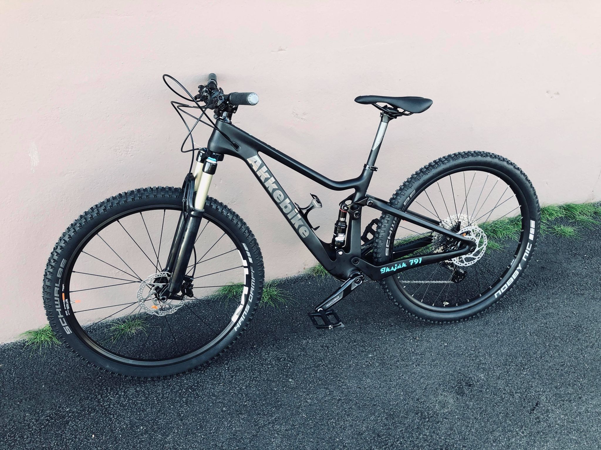

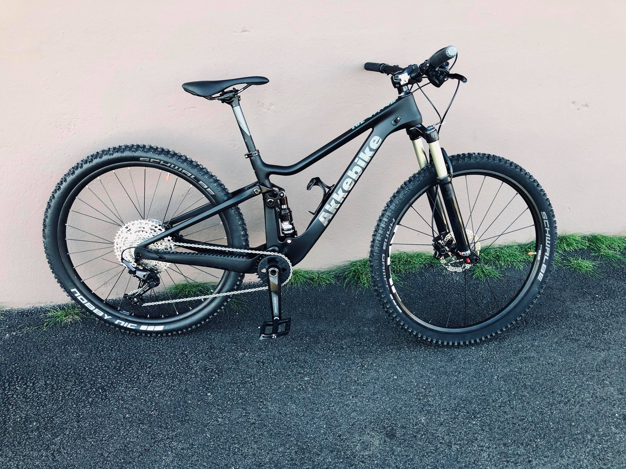

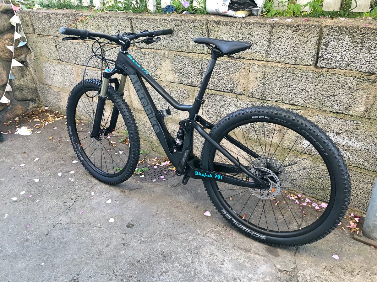

Jag har byggt om LCFS911 cykeln. Den byggdes med 27.5" hjul till min fru. Hon kör vanligtvis en SUP HT och den är rätt hög, så kontrasten till denna cykel blev stor. Hon tyckte att pedalerna tog i rätt ofta. Jag tror att det kan vara lite av en vanesak, men jag bestämde mig för att bygga om den. Såhär såg den ut med 27.5" hjulen.
Ramen är specad för 27.5+ eller 29" hjul så jag fick tag på en beggad 29" gaffel med 120 mm fjädring och ett framhjul till juste pris. Kompletterade detta med ett fett 27.5+ däck bar, (2.8. Så det blev en "mullet" av det hela. BB höjden gick upp med drygt 20 mm så nu finns mer markfrigång. Tycker resultatet blev rätt lyckat.

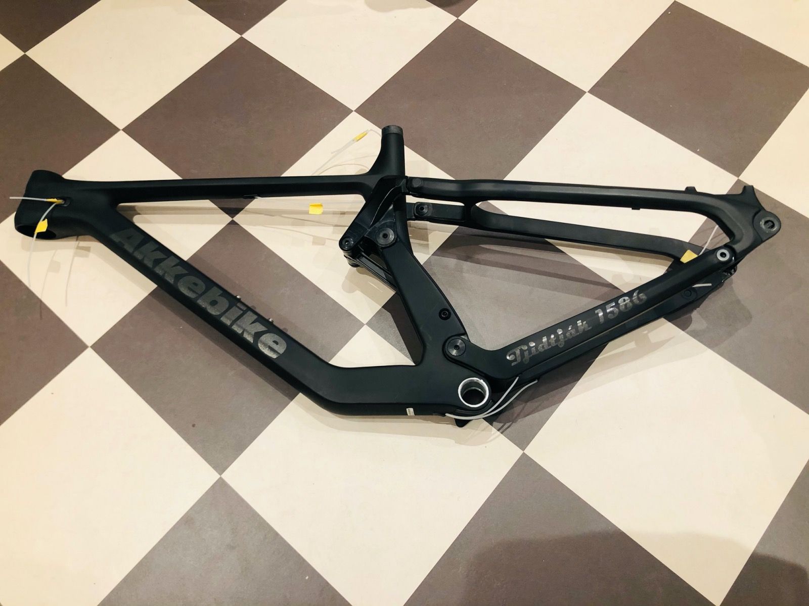

Nytt bygge på G. Det har ju varit så kul att bygga de andra cyklarna och vi är alla i familjen så nöjda med resultatet. Så nu ska det byggas en cykel med 160 mm fjädring fram och bak, lite mer "Enduro" kanske... LCFS947 heter ramen och den är låååång.
