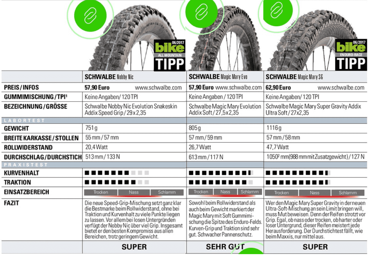

Är det här du hittar watt-siffror? https://www.bicyclerollingresistance.com/mtb-reviews/schwalbe-nobby-nic-snakeskin-2015

BRR och även tours grafer och försöker lägga däcken på snarlik nivå för att se skillnaden. Utan referens så kan man inte mäta.
Man måste komma ihåg att särskilja på vikt och rullmotstånd. Vikt påverkar känslan av rapphet och rullmotstånd påverkar din konstanta fart.
Detta gäller ju bara på hårdpackat, och sommarstigar är ju hårdpackade..

TrailStar med rullar 65% högre rullmotstånd än nya Soft. Det är en definitiv skillnad. Nu när jag kör Magic Mary 2,6 speedgrip bak så är det rena räserdäcket i jämförelse med Aggressor DD som vägde 100g mindre och rullade tyngre med sina små dobbar.

Nya MM , utan SG, är ju tämligen lätt på 805 gr.
Men, att mäta rullmotståndet på en rulle kan nog ge en bra uppfattning om rullet på landsvägsdäck, då de inte har så mycket mönster o gummi som deformeras när det används som bakdäck. Jag skulle vilja se ett test där trumman bromsas med t.ex. 250 watt och kraften som krävs för att snurra hjulet med däcket mäts. Det borde ge en uppfattning om deformationsförlusterna.

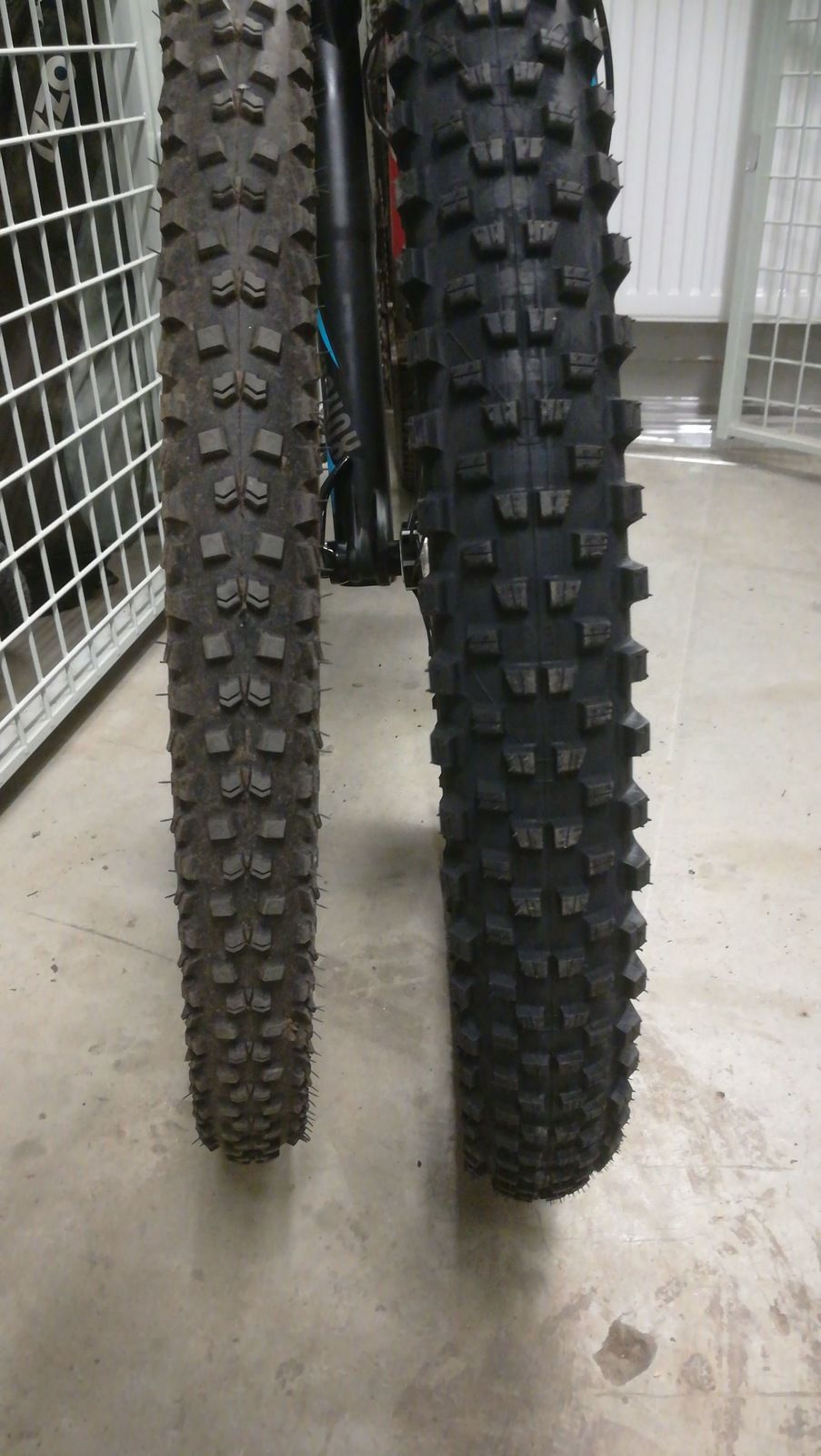

Min första tanke efter att ha monterat mina MM 2.6 på 35mm fälgar igår är att man vänjer sig fasen rätt snabbt.
Det är lite som att köpa tv. Tyckte min 47" kändes skitstor först men sen ångrar man sig att man inte köpte större ändå ?
Jag körde ju med 2.6 Butcher / Purgatory på Spesh Enduro förra året och nu känns 2.6" som helt vanligt däck.
Ser ut som att jag lätt skulle få plats med 2.8" men jag vill ha gott om clearence så kan få plats med både skärm och lite sten / lera på däcken också.

På lerhojen är det MM2,35/MK2 2,2 som är en jävla bra geggarkombo faktiskt.
På XC-hojen har det rockat hårt med Raceking 2,2, men nu åker det på Mavic Crossmax Quest 2,25
Bakdäck kör jag aldrig soft, då tar de slut direkt.
bild på MK2 2,2 vs WildAM 2,8 bifogas bara för att... Däcken ser väldigt runda ut i profilen på bilden, vilket inte stämmer med verkligheten...

Målbild kring 900 gram är orealistiskt nuförtiden, däck har blivit 100-200 gram tyngre över de sista sju år.
Rekon är en mindre greppig däck jämfört med NN. Jag vet inte om din NN fortfarande har gamla Addix gummi. Schwalbes "nya" SpeedGrip greppar dåligt på blöta häll. Mitt förslag är nya Forekaster: verkar rulla lite lättare än Rekon och har mer grepp. Jag kör Dual bak, som rullar lite lättare och sliter mindre, men många här föredrar MaxxTerra också bak.
Cykeldäck är svartkonst - bli min alkemist
fast Schwalbe har ju vänt och blivit lättare igen.
NN är ju fortfarande trevligt, och Soft ganska lagom för allmän cykling. Sen vad ett sånt väger i 2,6 har jag ingen aning om.
