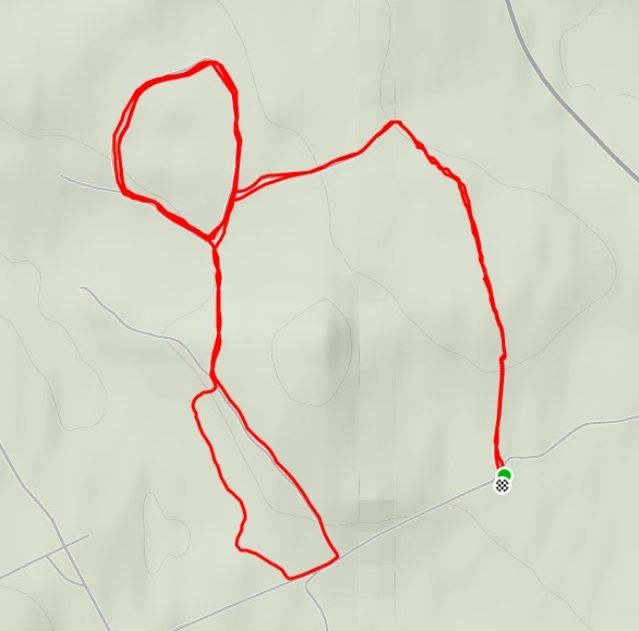

Inte jätteimponerad över min 500a. Tar evigheter att ladda in position och en tur i skogen ser ut som följer när jag kommer hem och laddar in den i dator. Uppe i vänstra hörnet har jag kört tre varv.
Cykeldator/GPS/ vad ska man ha?
Nu förstår jag inte vad det är som gör dig missnöjd med den plotten, den ser ok ut enligt mig.
Dock är det viktigt att kommentera att din garmin 500 inte alls ritar upp några spår. Den samlar data som du sedan kan använda för att rita spår i olika program. Det finns massor av sådana program och resultaten är lika vitt spridda som antalet.

Ok, du kan ha rätt. Den visar dock betydligt sämre prestanda i skogen än på vägen,oavsett om skogsvägarna är raka och fina. Den här var inte den värsta jag haft. Insåg precis att jag använt smart recording också, vilket säkert också kan påverka prestandan negativt i skogsmiljö. Får testa lite mer.
Huruvida skogsvägarna är raka spelar mindre roll, det är begränsningen i precisionen för satellitmottagningen som är avgörande, och när det är saker i vägen (träd exempelvis) blir mottagningen sämre. Smart recording handlar inte heller det om precisionen, utan om hur ofta GPSen lagrar datapunkter. Vad jag har förstått av den funktionen är att den inte lagrar punkter om du står stilla eller om siffrorna inte förändras, rör du däremot på dig så lagrar den punkter med jämna mellanrum. Om precisionen på positioneringen är dålig kommer spåret att vara ojämnt oavsett hur många gånger mätningen upprepas.
