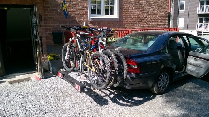

    80 KB · Besök: 281

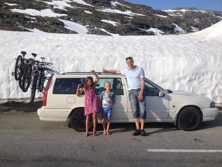

    143.5 KB · Besök: 126
Cykelhållare för bil
Vilken skönhet, snyggt utan fångarna. Fanns cykelställ som originaltillbehör till 2106? :D
Jag har mina på taket på korta turer för det är praktiskt / smidigt. Ska jag långt hänger jag dem där bak.
Brusar gör det bara om man inte fått justerat till det helt rakt och rätt fram/bak.
Det jag inte gillar är att framhjulet gärna vobblar ibland. Ska nog komplettera med en där man monterar i gaffeln.

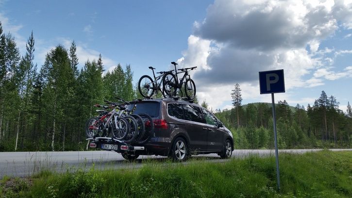

    56.4 KB · Besök: 152
    46.6 KB · Besök: 156

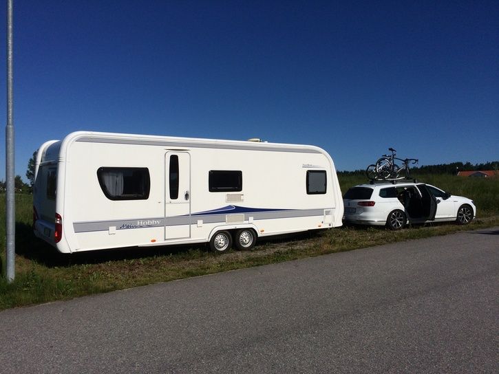

    120 KB · Besök: 267
