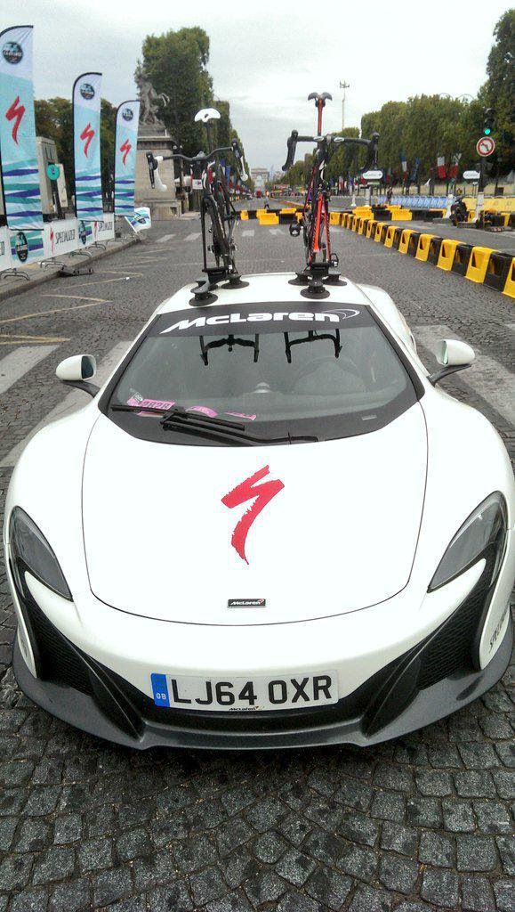

Rule #25 // The bikes on top of your car should be worth more than the car.
Or at least be relatively more expensive. Basically, if you’re putting your Huffy on your Rolls, you’re in trouble, mister. Remember what Sean Said.
Har du tittat på thules cykelhållare som spänns på bakluckan och stötfångaren? Jag har en sån och jag tycker den är stadig även med 2 cyklar på. Hojarna sticker upp som ett storsegel bakom bilen, som oundvikligen dricker som ett as, men det får man ta.

Skulle aldrig köra en nödlösning typ SeaSuckers eller hållare på bakluckan när det faktiskt går att ha takräcke.

jag spekulerar bara, men jag misstänker att det på en elbil är ännu viktigare att hålla nere vindmotståndet för att inte begränsa räckvidden vid längre resor. Vad som är bästa placeringen av cyklarna låter jag vara osagt, men jag gillar elbilar.
Hittade denna länk, fast det kanske faller av samma anledning som dragkroken ovan? http://www.teslarati.com/tesla-model-s-torklift-central-ecohitch-review/
Annan länk på samma tema: http://www.teslamotorsclub.com/showthread.php/4498-Model-S-Hitch-discussion/page9
Oavsett bilmodell så är väl argumenten för och emot takmonterade cykelfästen de samma?
Själv har jag övergivit modellen som fäster på bakluckan och transporterar numera cyklarna på taket.
