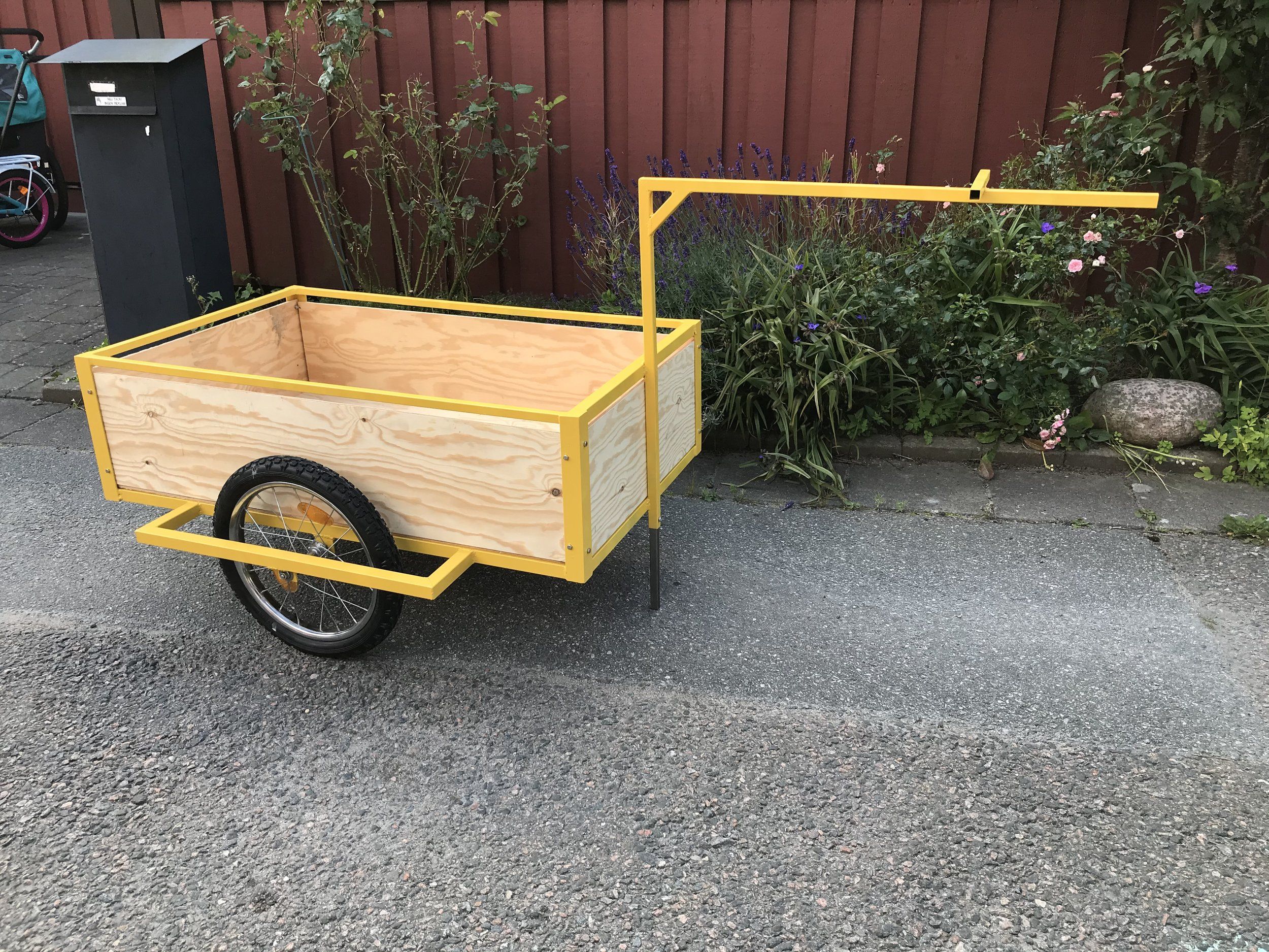

Det slutade med att jag byggde en egen.

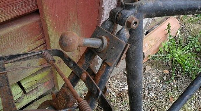

Kika runt på äldre begagnade kärror! De är hållbara och rymliga, om än litet tunga. Du kan kombinera det tipset med det om att bygga själv. Bifogar en bild jag hittade för länge sedan.

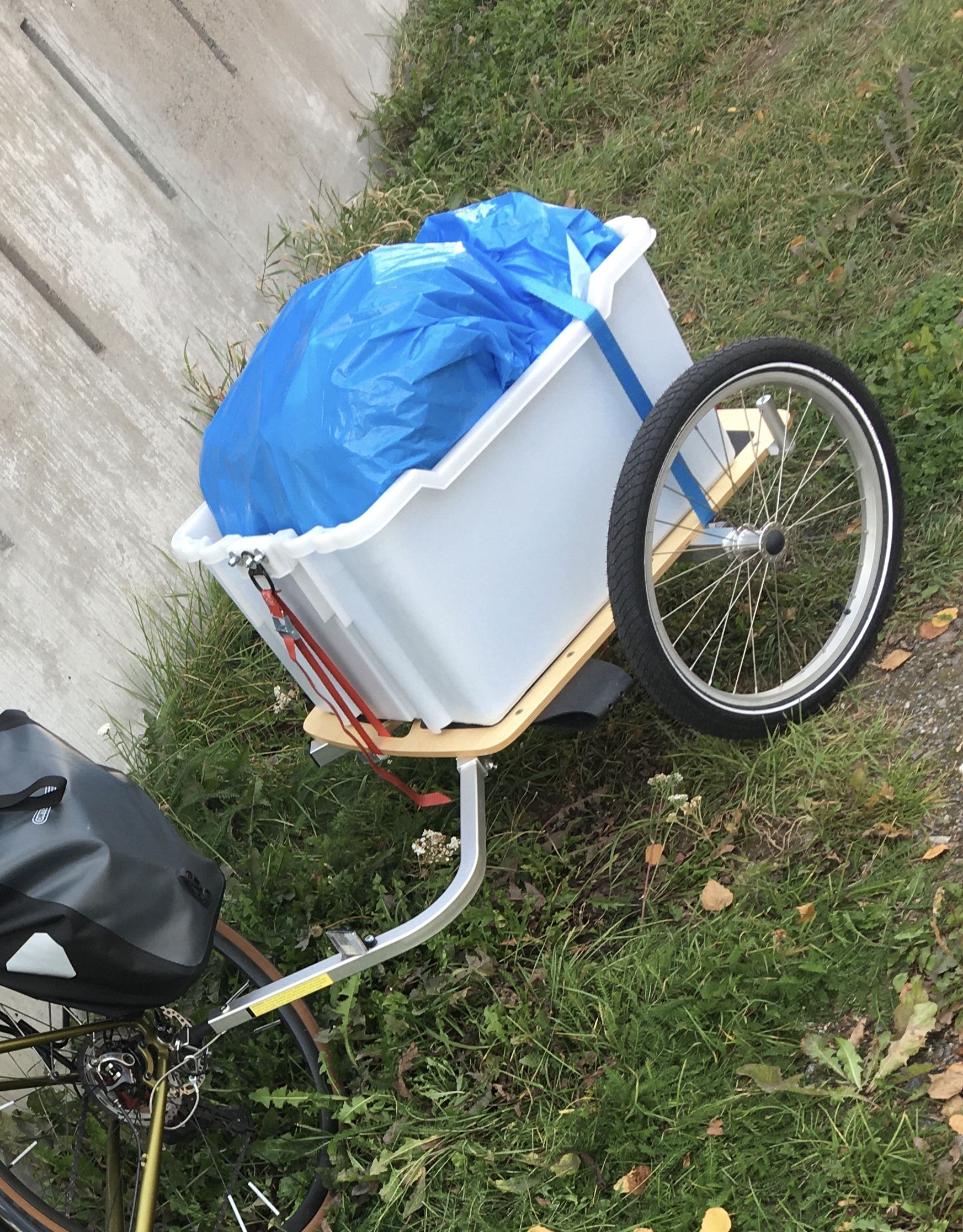

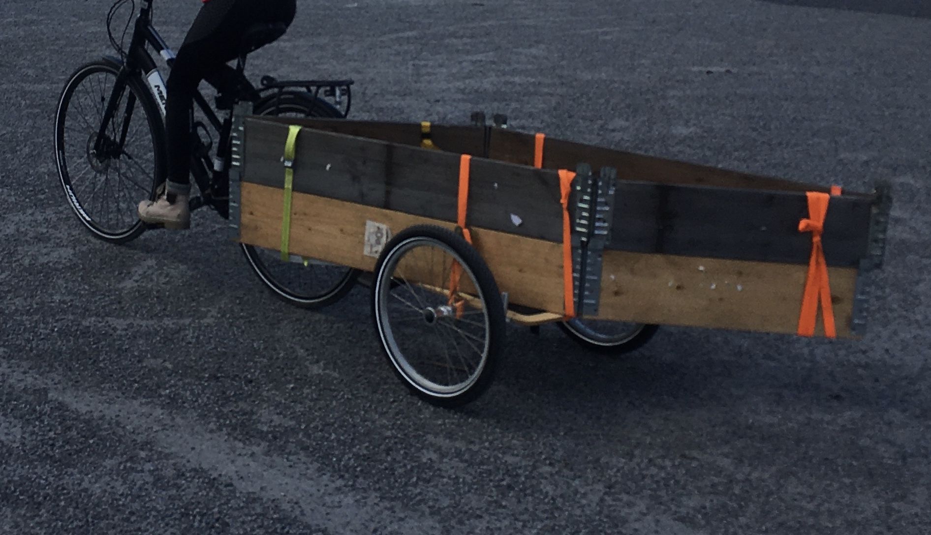

Jag kan tyvärr inte jämföra den mot något. Men jag kan varmt rekommendera den! Går lika fint som Thule cougarn som vi har minstingen i.
Köpte den främst för att kunna åka och storhandla utan bilen, men så kom en pandemi och jag har hållit mig ifrån butiksbesök. Däremot har jag ofta hämtat onlineveckohandlingar från matbutiken och kastat skräp på återvinningen. Har några gånger lastat den med mat, gasolkök och andra förnödenheter när hela familjen åkt till lekparker runtom staden. Tycker den är trevlig att dra så länge man lastat den med tyngdpunkten någorlunda rätt, annars kan det bli lite ryckigt.
Idag hämtade vi hem några pallkragar och då saknade jag en längre dragstång (blev tvungen lasta de stående lite uppfällda), så jag skall beställa +90cm så klarar man sig för normalt bruk.
Kvalitetsmässigt tycker jag den står sig bra, och den lär nog hålla sig fin många år framöver.
