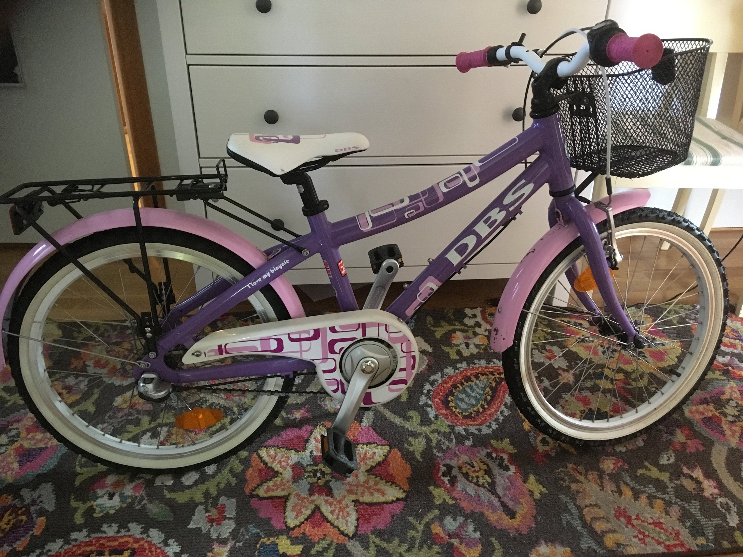

Ta en bild på cykeln i fråga, så man kan se hur det ser ut. Kanske någonting uppenbart kommer fram.

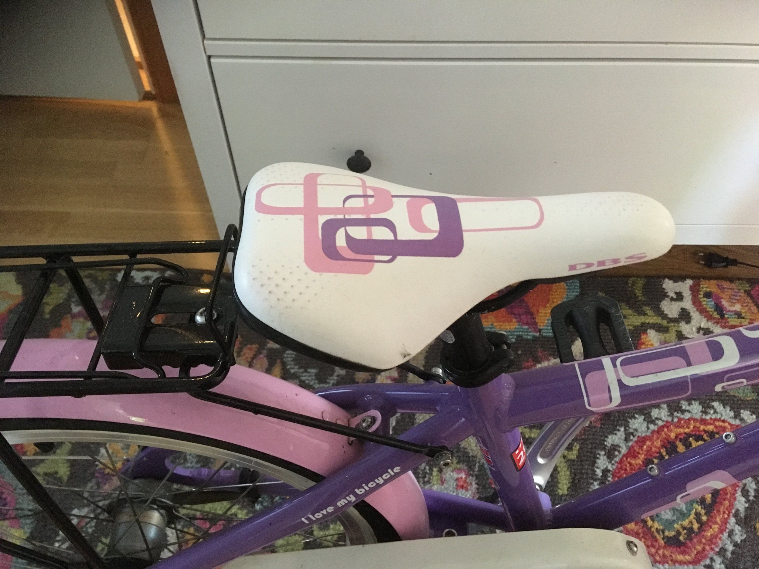

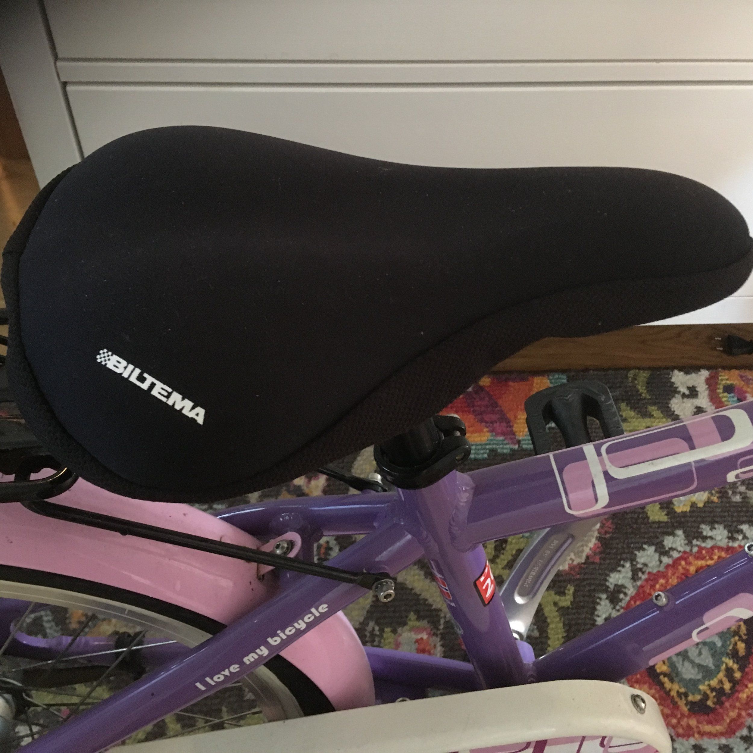

Här är cykeln ifråga med sin sadel och överdraget köpt på biltema som vi har provat med. Ingen lösning som känts bra hittills alltså. (Barnet vill inte visa sittposition på bild tyvärr.)

Min systerdotter, snart 9, har en likadan och har inga problem att cykla på den så storleken är nog i rätt härad om hon inte är väldigt kort för sin ålder. Jag skulle gissa att hon sitter ganska långt fram på sadeln och lutar sig framåt när hon cyklar men allt sånt är ju egentligen bara saker man får prova sig fram med. Kanske skjuta sadeln lite framåt så att hon naturligt sitter mer på den breda delen? Ny sadel kanske också men laborera lite med sadelhöjd och -position samt styrets höjd. En kompis till mig sa häromdagen att för henne funkade det att vinkla sadelnosen lite uppåt och för min fru funkade det att vinkla sadeln lite nedåt, men de är å andra sidan vuxna och cyklar räser. Man får prova sig fram litegrann, tyvärr. :)

Bilden ger mig intrycket att din 8-åring har lika långa armar som ben. - Att hon måste sitta framåtlutad med höga knän i trampet. Är du modig nog att vrida styrstången så styret kommer närmare henne? Kanhända också höja styret litet, men det är ett senare steg och villkorat det första enligt ovan.
