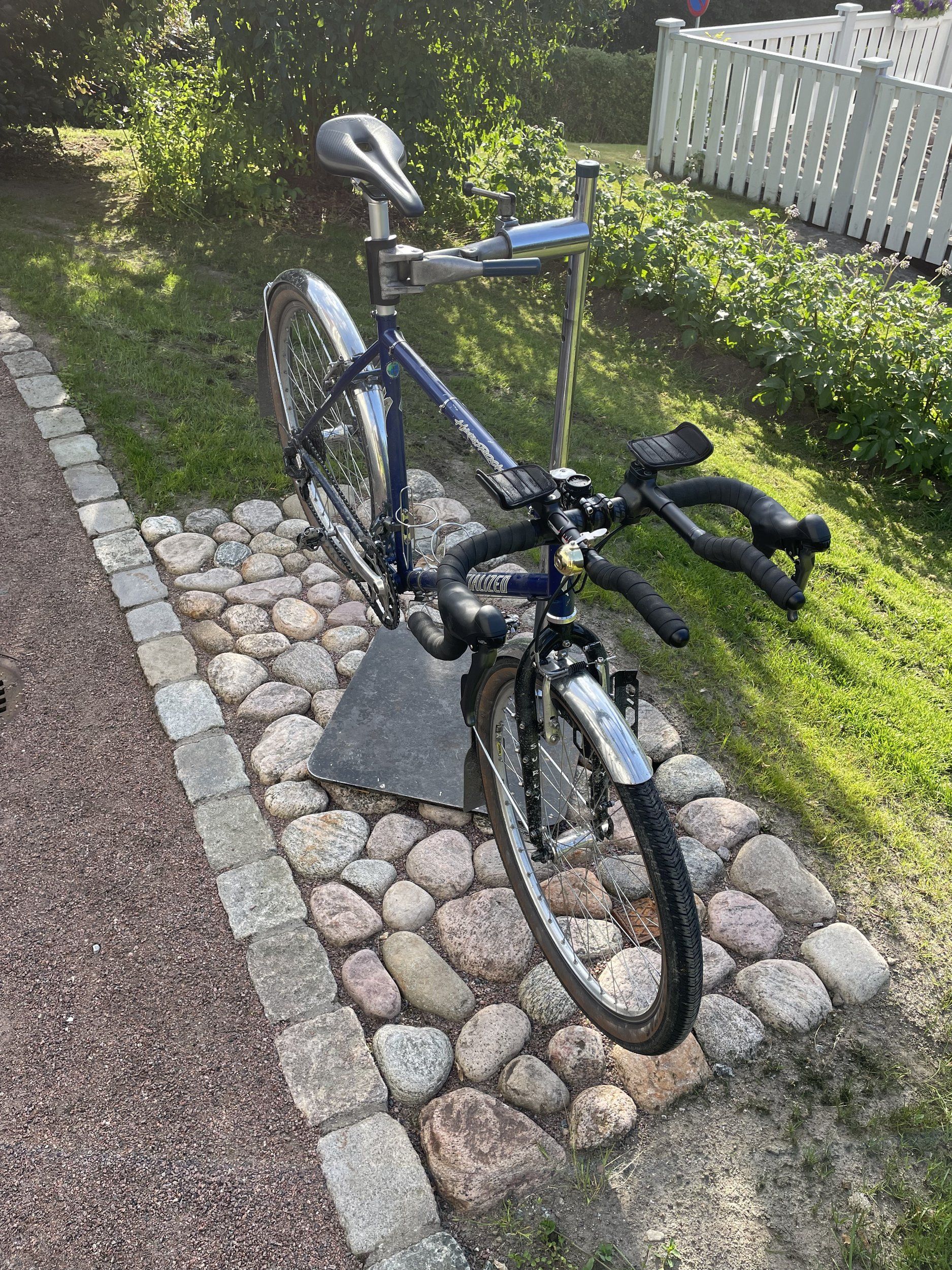

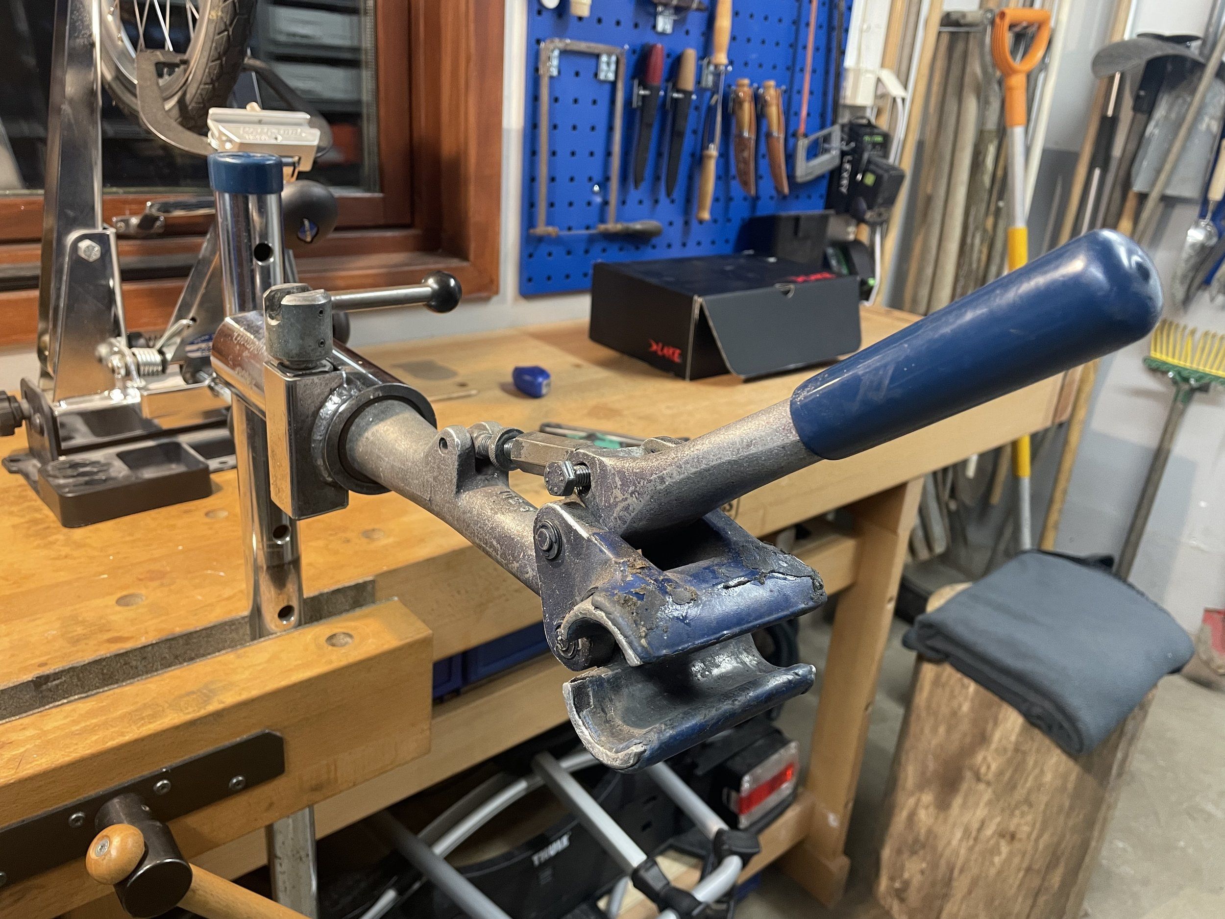

Fyndade ett antikt mekställ med avsikt att använda som "tvättställ". Sedan tråden startades har jag gjort ungefär en miljard saker, så det har tagit lite tid att ta tag i detta.. Ytan avsedd för tvätt är dock klar!
Nu ska det shimsas klämma och bytas lite gummi, sen svetsa på hjul på basen till mekstället så det kan förvaras inomhus så det slipper rosta bort utomhus. Det väger typ 40-50 kilo totalt gissar jag. Osäker på ålder, men det är rejält gammalt. Har ett liknande VAR-ställ som är för tungt och fint för att bära ut och tvätta med, så detta kommer bli som klippt och skuret.
Skissade upp en stålställning med krokar för att passa "alla" mina cyklar, men det blir så stort och klumpigt i trädgården. Den här lösningen är lite smidigare och lite mer universal. Fortsättning följer!

Ibland missar man uppdatera trådar. Hur som helst fick jag ordning på Park Tool-stället som nämns i föregående inlägg, och det är numer i bruk emellanåt. Jag förvarar stället i en vedbod strax intill tvättplatsen, så varje tvätt innebär släpande på tungt mekställ. Misärvädercyklarna har dock bra skärmar så jag är bortskämd med att inte behöva tvätta allt för ofta.
Riktigt gött att kunna snurra båda hjulen när man tvättar, och att cykeln sitter rejält fast.
Cykelställ/serviceställ utomhus, hemma
Visa bilaga 567346
Blir det riktigt stadigt med platta istället för tre ben?
Nej, inte om golvet/marken inte är perfekt plant. En trebenig sak är alltid enklare att få att stå stabilt utan att vicka än en fyrbent/fyrkantig platta (det är sedan gammalt).
Eftersom jag har en kullerstensyta, som förvisso är jäkligt plan för att vara just en sådan (det är en yrkesmässig hederssak för mig), så är den inte perfekt. Det innebär att jag har en liten träkloss som jag kilar in på den sida det vickar när jag sätter ut stället.
Jag har samma lösning på mitt "riktiga" ställ i min verkstad, och inte ens på ett helt plant betonggolv är det enkelt att få stället att stå bra.
Så nej, platta är inte optimalt. Men om man istället tittar på ett trebent mekställ typ Park Tools enkla skräpställ så skulle jag aldrig välja ett trebent. Även om ett sådant enklare står utan att vicka så är det inte alls lika stabilt i sidled. Bäst är såklart att bulta fast stället i marken, men jag behöver kunna flytta på ställen så det funkar inte. Ännu bättre är att ha en stång fäst både i golvet och taket/väggen, eftersom även proffsställen gärna flexar en aning och kommer i självsvängning när man tar i ordentligt.
