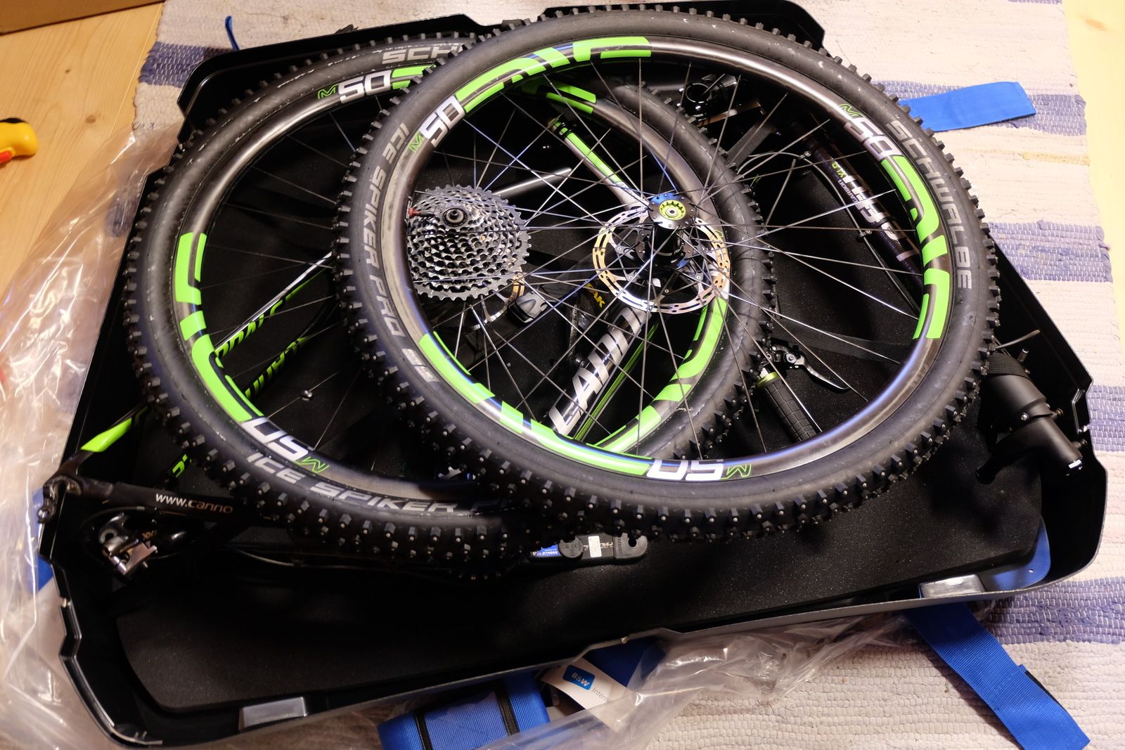

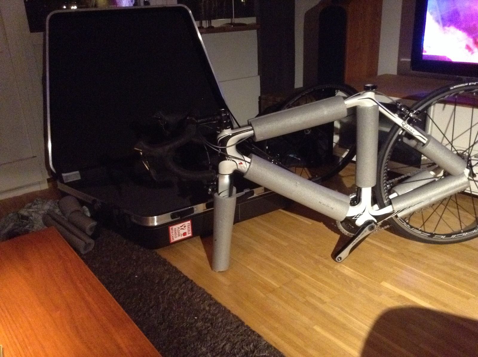

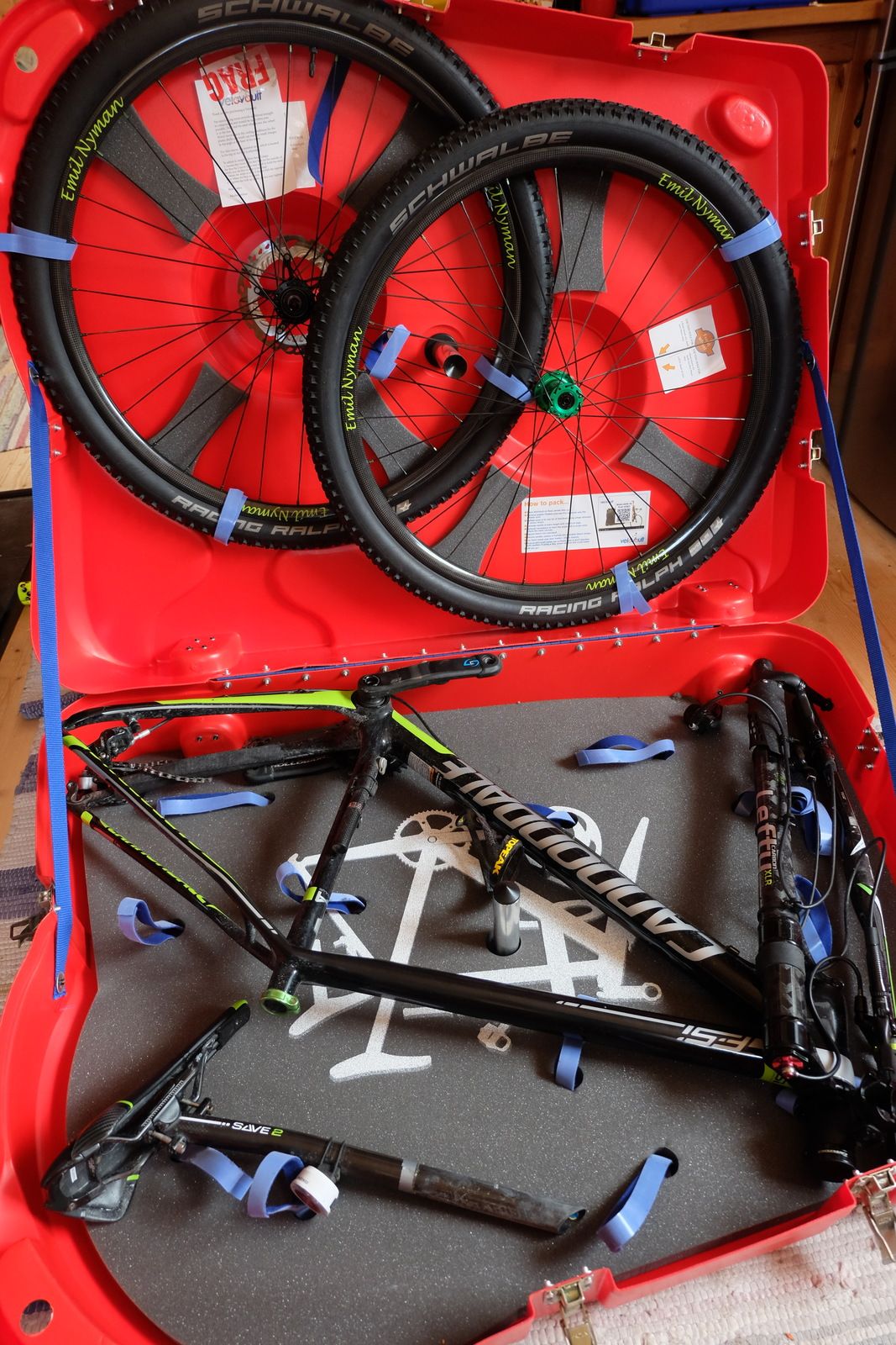

Hade hemma B&W bike boxII. Förutom att hjulväskorna var för små så gick cykeln ner men det kändes ändå inte riktigt rätt att bara lägga allt i en hög och hoppas på det bästa. Väskan hade inte särskilt bra stöd i mitten så den gick att komprimera ganska mycket. Beställde en Velovault istället. Lite tight med hjulen men det går och väskan har ett stöd i mitten. Känns mycket säkrare.
