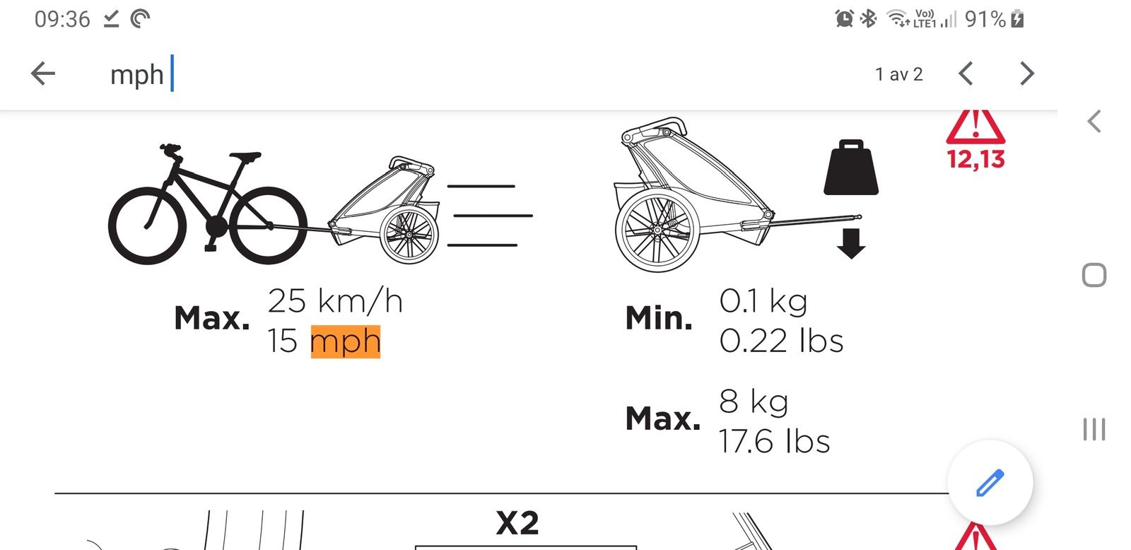

Från cross 1 manualen
Men som sagt väldigt få verkar bry sig.
Det som är viktigt på riktigt är ju att kunna stanna och inte dra ett av hjulen i nån kant i hög fart, för då finns vältrisk.
Ah, dom har blivit dyrare, tyngre och har begränsad hastighet jämfört med gamla Chariot vagnar!
Tror iofs charioten hade samma hastighetsbegränsning. Men ja. Det är inte bara förbättringar.
