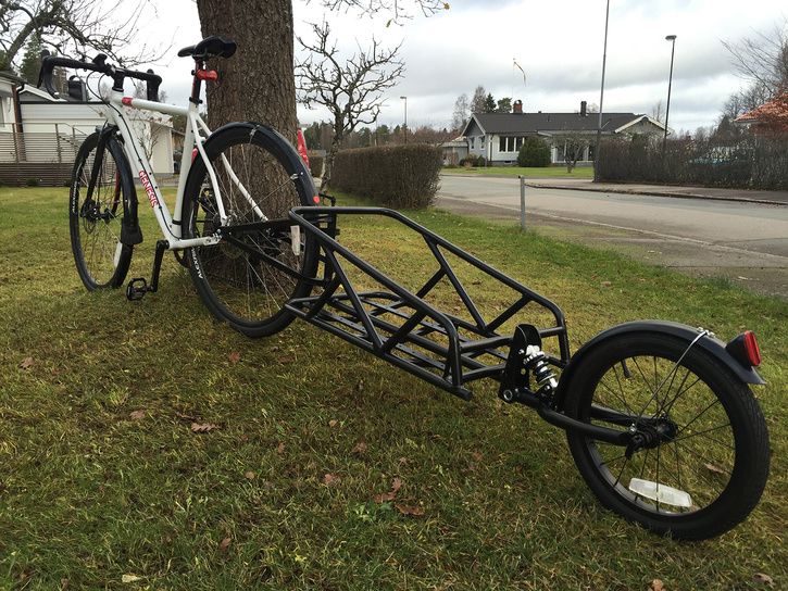

Fick den idag, lite första intryck medan jag kommer ihåg:
Väl förpackad
Lätt att montera

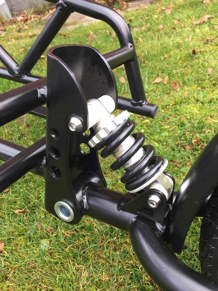

Finish m.m. - Helt ok. Skärmen var rätt sned, lätt att rikta iofs. "Stötdämparen" är inte state-of-the-art direkt... Fick den inte att röra sig, ska prova igen när den är monterad på cykel. Inget stor grej då jag inte heller ser meningen med den. Lagrena i hjulet kändes inte så bra, väl monterat med spänning från QR så kändes det genast bättre. I övrigt ser det hela ut att kunna hålla ihop.
Vikt vagn inkl. snabbkoppling: 6,6 kg.
Vikt väska: 1,2 kg.
(Ikea badrumsvåg, ej kalibrerad)
Bilder och fler intryck när jag fått på den på hojen.
Cykelvagnen Cyklorama Ziflex
Har nu monterat och testat liten sväng. Känns en aning konstigt med en väldigt lång hoj och det blir lite tyngre att hantera cykeln men helt ok.
Hela härligheten minus väska och flagga.

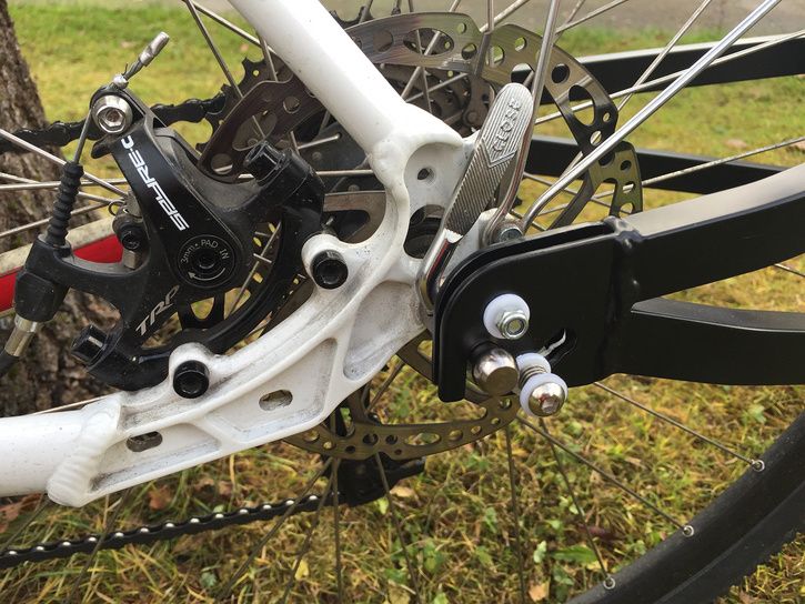

Fästet är smidigt att montera men skramlar då det inte sitter tight. Vet inte hur jag ska lösa det men kanske går det hitta några små gummibussningar som hjälper till att klämma åt lite.
Helt meningslös dämpare som lägger på lite vikt och förlänger ekipaget en aning.

Kan ju komplettera med att Biltema hade gummibussningar som passade bra på axeln. Har dock inte testat med vagnen än, får bli i morgon då jag ska hämta paket. Sammanfattningsvis så är den väl hursomhelst väldigt prisvärd.
