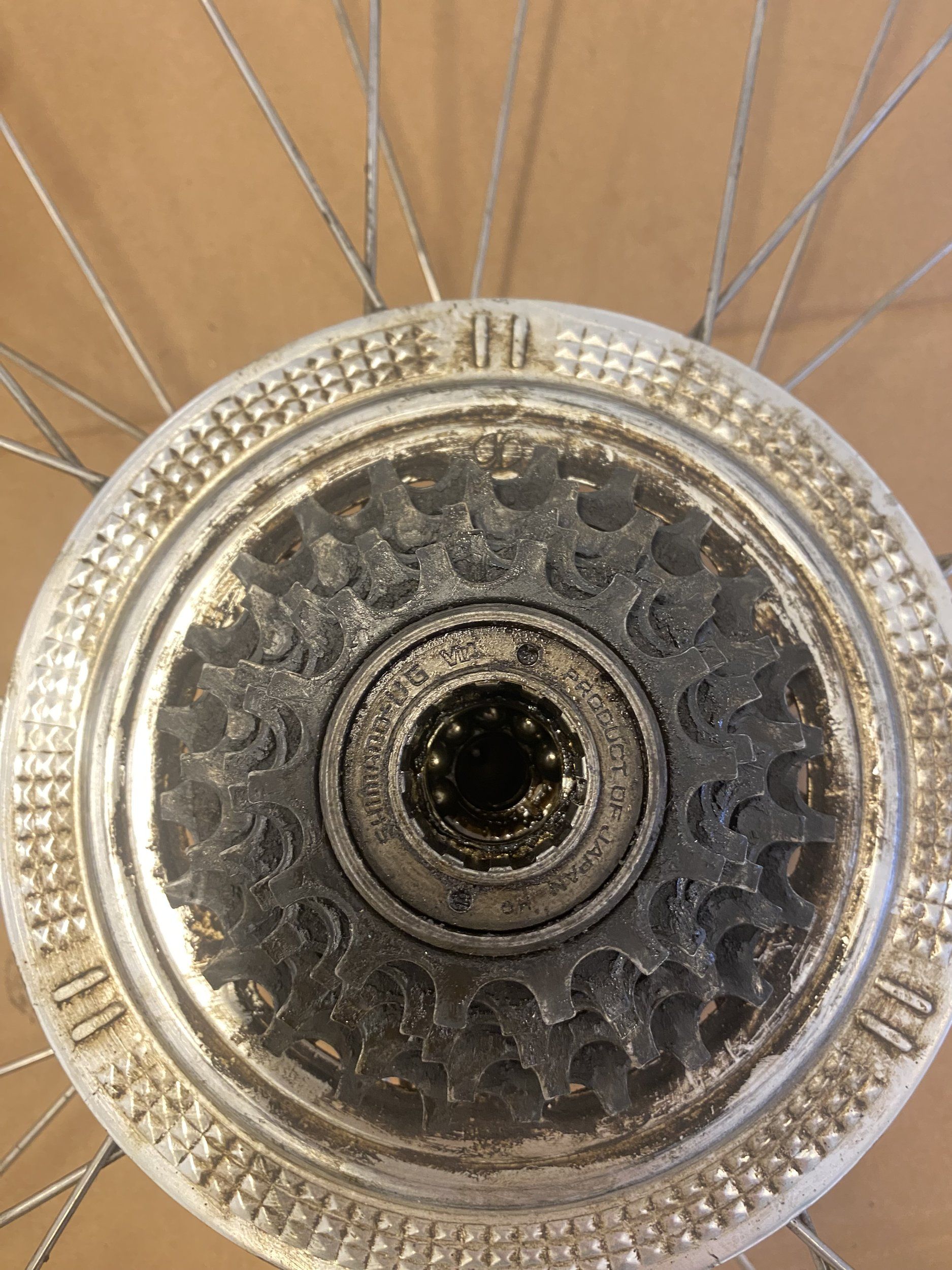

4: mina första to-dos är att byta bakhjul på min världsmästarcykel. Kullagret och hjulet verkar helt slut och ekrarna går av för ofta, jag vill köpa mig ett nytt. Växelsystemet är 10-växlat och på däcket står det: 28x 13/8 x 1 8/8 700x35c (eller 25c, svårt att se)
Vad fan betyder alla siffror?

Siffrorna på däcken:
28x 13/8 x 1 8/8: ett äldre sätt att ange däck/hjul storlek: 28" är, tror jag iaf, däckets ytterdiameter, de andra siffrorna är däckets höjd och bredd i tum.
700x35c: nyare sätt att ange däckstorlek, 700 är, nog, återigen tänkt att vara däckets ytterdiameter men används för att beteckna 28" hjul vilka egentligen har en sätesdiameter på 622mm (kallas ERTO och är samma på 28" som på 29". 27,5" har 584 och 26" 559) 35 är däcksdiametern i mm.

Tumstorleken är ett mått utifrån Alexander den stores fötter. Glöm det. 700Xnånting är ett nästan lika gammalt franskt måttsystem. Glöm det också.
Sedan några decennier använder vi i den civiliserade världen ETRTO som måttsystem för däck där millimeter är basen. 622 är som nämnds ovan fälgens innerdiameter, den andra siffran- som skrivas först - anger däckbredden. Ett bredare däck är även högre - att ha i minnet om du tänker få plats med ett fetare däck.
Och på fälgstorlekar så skrivs istället diametern först och innerbredden av fälgen efter den. Det finns även tabeller för vilka däckbredder som rekommenderas för en viss fälgbredd.
700C (ISO 622 mm) är det som är diametern på däck med 700x35C. Där kanske 700 mm är en tänkt ytterdiameter om man använder ett däck av en viss bredd (som jag inte känner till). "700" var en annan fälgstorlek (ISO 647 mm), som väl var avsedd för betydligt smalare däck på bl.a. gamla bancyklar. Och "700A", "700B" var två andra storlekar:

Många har ju skrivit om ditt bakhjul och dess diameter. Det finns några till saker att tänka på. Hjul till modernare cyklar kan vara gjorda för att bromsas med skivbroms. Dessa hjul har sällan en fälg som är gjord för att klara av fälgbroms. Så köp ett hjul som inte är gjort för skivbroms. Kanske självklart, men säkrast att nämna i alla fall.
Och sen måste navet ha rätt bredd också. Inte supernoga med en stålram på en brukscykel har jag läst någonstans. Men mer än några millimeter ska man nog inte tvinga isär bakramen.
Sen måste hjulet antingen kunna ta emot din gamla frikrans eller erbjuda plats för en annan frikrans eller kassett som lirar med dina växlar. Där har jag tyvärr ingen aning om vad som passar ihop.
Du skriver att du har 10 växlar. Med tanke på cykelns ålder är det förstås 2x5. Kanske finns möjlighet att uppgradera till fler växlar bak om du ändå ska byta hjul.
Och slutligen. Det kanske inte är nödvändigt att byta hjulet. Om lagerbanorna är schysta går det antagligen att byta kulor i lagren och ekra om hela hjulet (om fälgen är i bra skick). Men om tid är en faktor, kanske det inte är något att ge sig in på. Har aldrig ekrat ett hjul själv men har förstått att det krävs både att man är påläst om ekerlängder, nipplar och ekerspänning, samt att man har en hel del tid och tålamod första gångerna man gör det.

jag börjar inse att den äldre hojen har en del speicalbehov baserat på svaren här.
Frikrans och gamla grejer, osv.
Kan man i teorin tänka att man skulle köpa komplett nytt hjul, kasett och växelsystem till hela hojen och renovera på det sättet? Och är det en riktigt dum idé? Skjut ner detta om det låter dumt, det är något jag funderat på bara. För hela växelsystemet är så slappt på världsmästarcykeln och funkar halvbra. Efter jag fixat hjulet så måste jag fixa växlarna på den på något sätt..

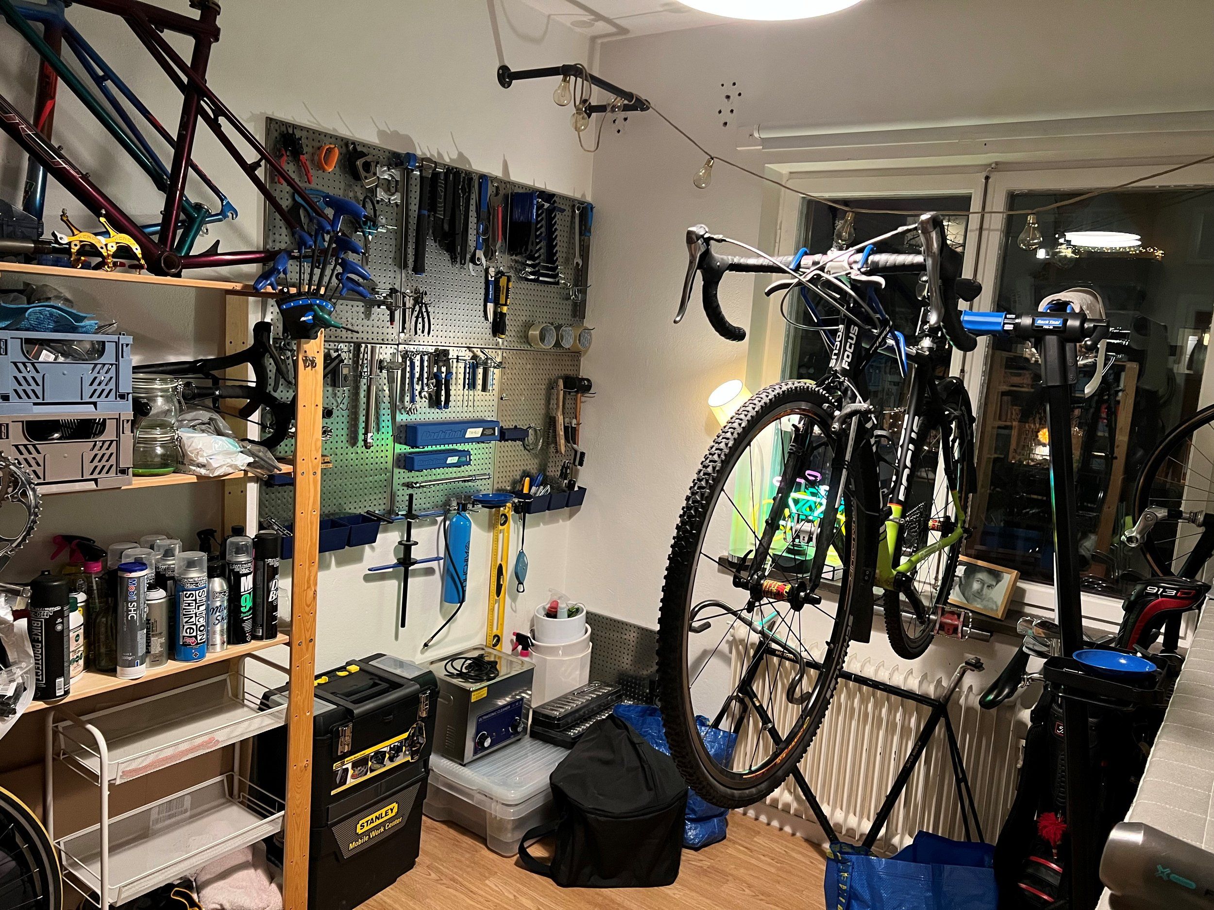

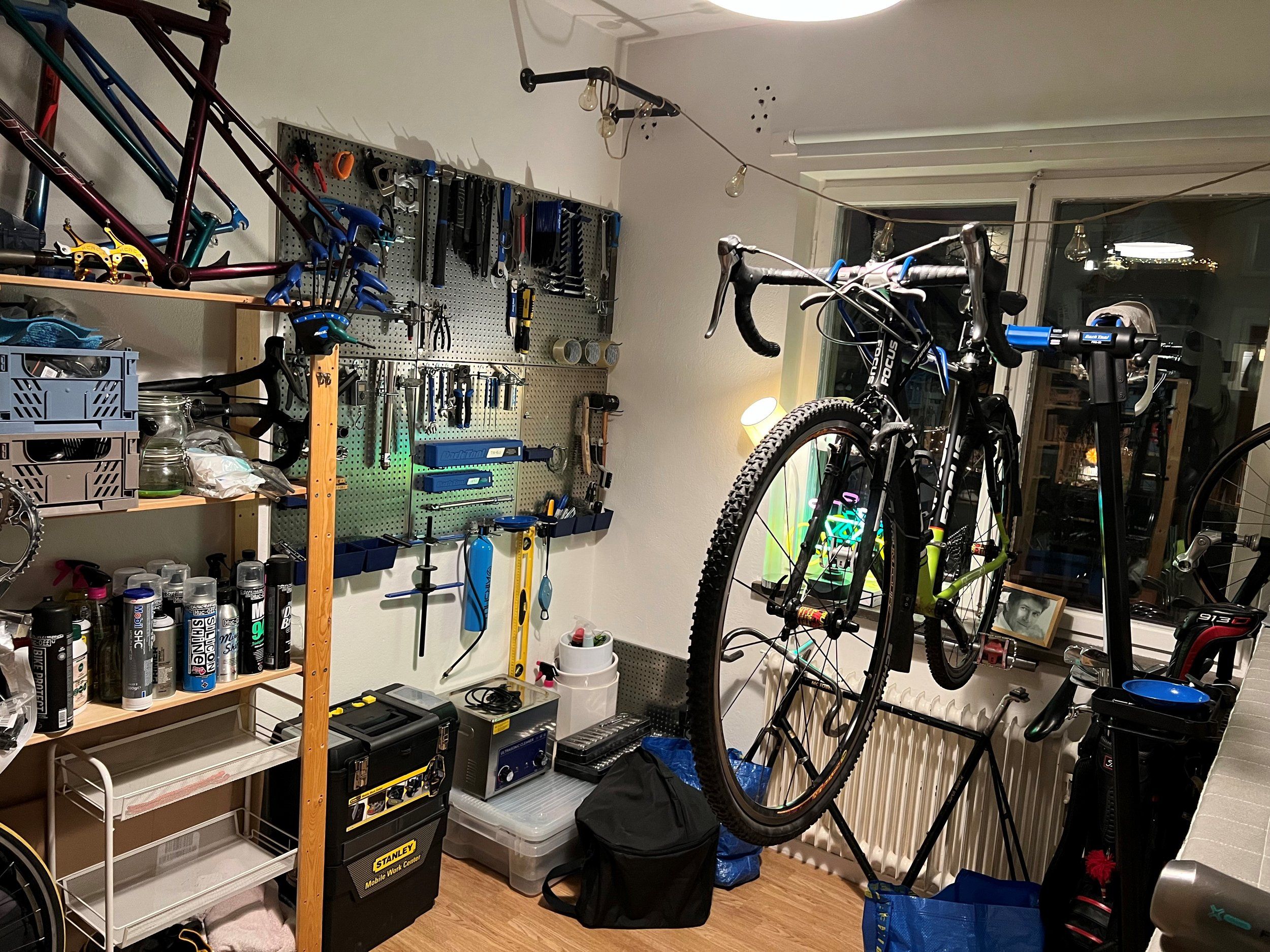

När det kommer till verktyg gillar jag Adam Savages filosofi; köp det billigaste* du hittar, om du använder verktyget mer än en gång om året kan du fundera på att uppgradera. (* Inom vettiga gränser såklart, köp inte rent skräp)
Insexnycklar 2-8mm
Skruvmejsel, platt och Philips
Skiftnyckel duger till det mesta men kan vara för tjock att komma in mellan pedaler etc, så fasta nycklar kan vara en bra investering. 8-15mm bör räcka till det mesta.
Specialverktyg som är bra att börja med:
Kassettavdragare
Kedjepiska
Kedjebrytare
Vajertång (biltemas är bra)
Snabblåstång om man inte har starka nypor
Ekernyckel
Däckkrängare (jag gillar parktools blå)
Punkalagningssats
En vettig pump
Smörjfett
Kedjeolja (eller vax om man gillar greja med sånt).
Köp mer verktyg efter att behov uppstår. T.ex konnycklar för navservice etc.

Jag tar tacksamt emot ett tips på var jag kan köpa ett sånt här hjul. Försöker att förstå översättning o siffror nämnda ovan här men blir helt ärligt inte helt klok på det.

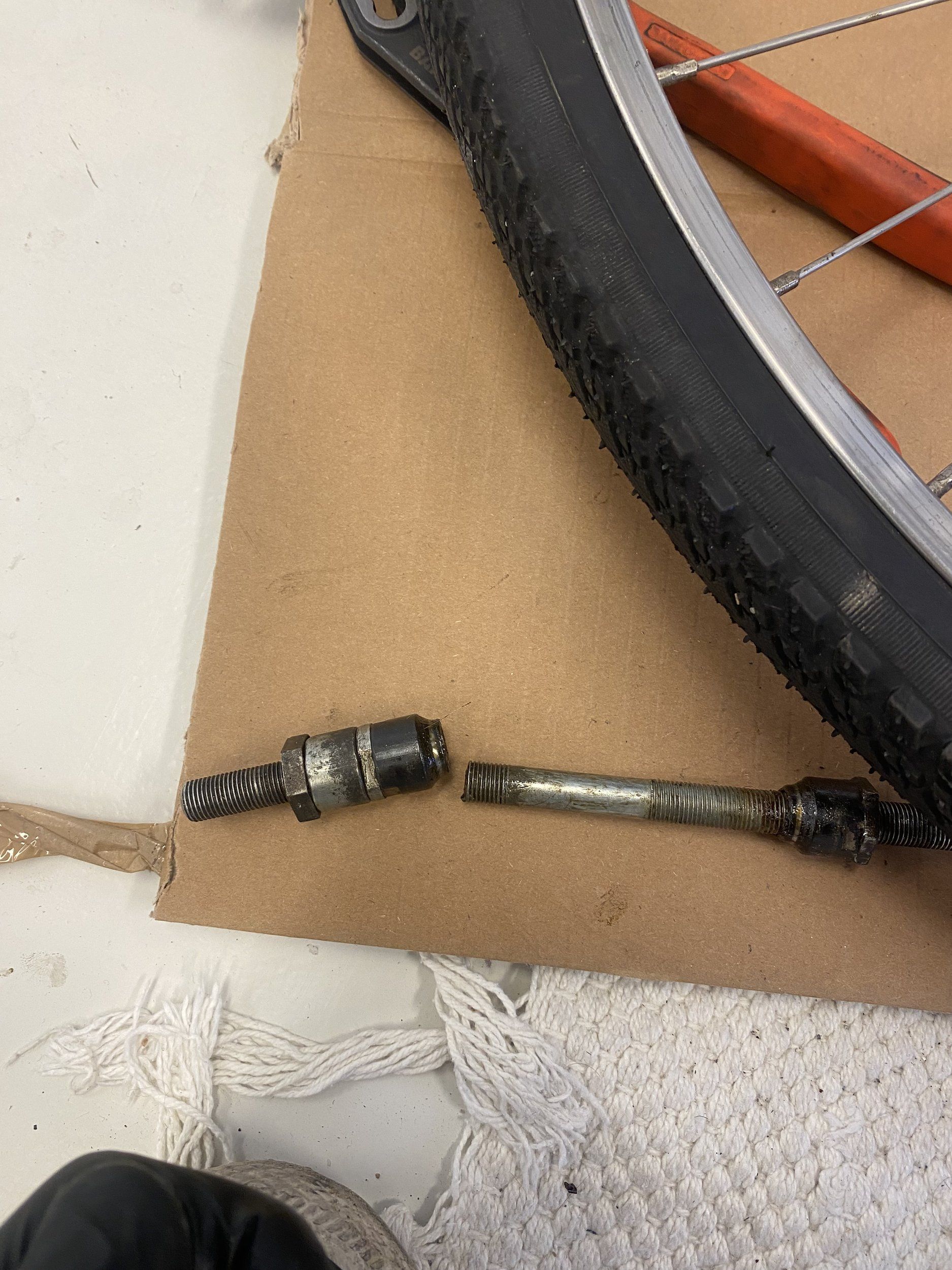

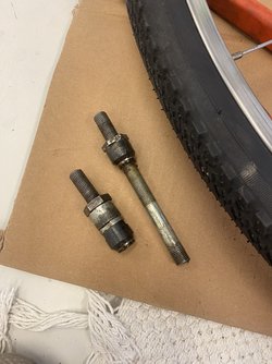

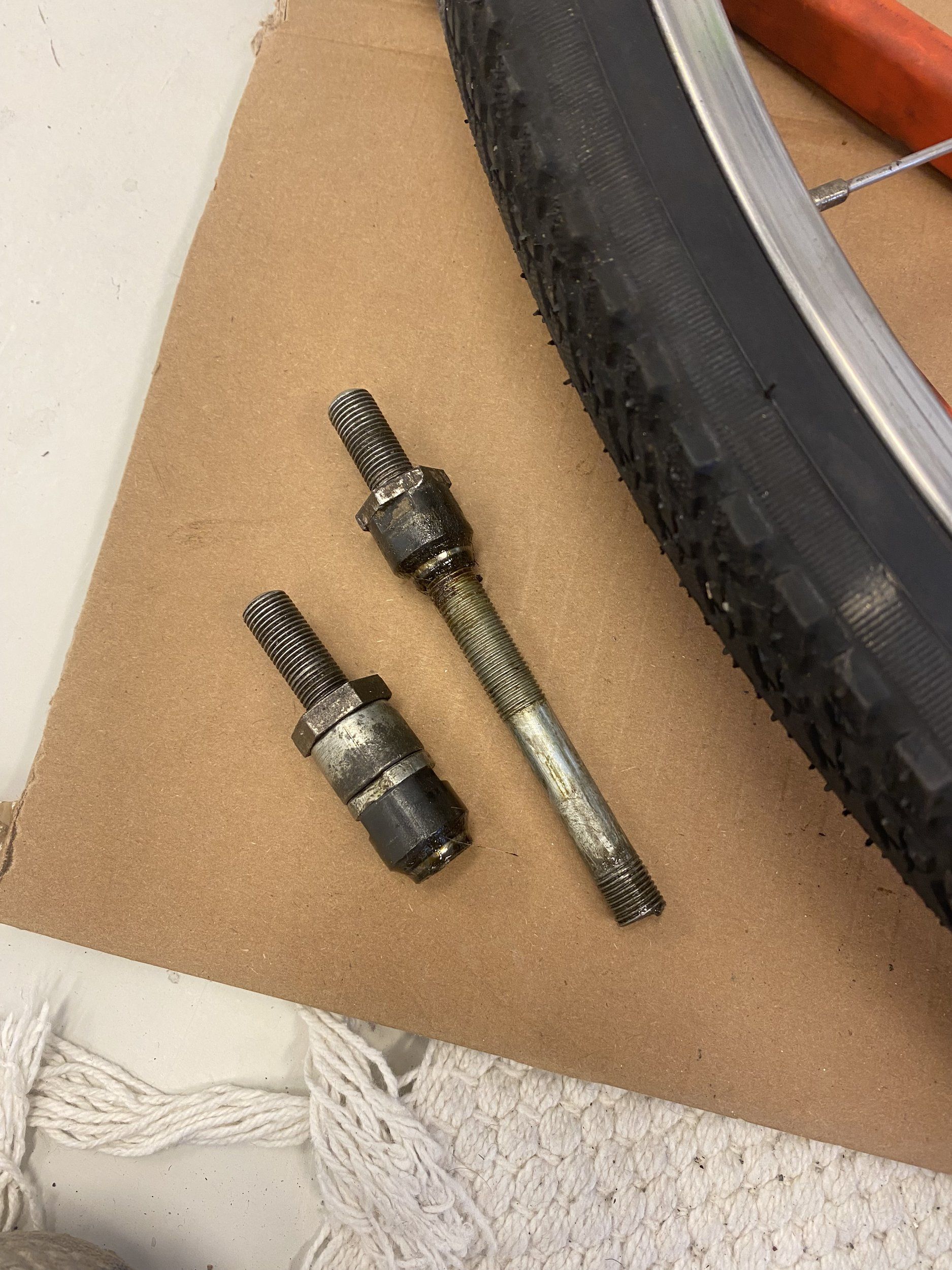

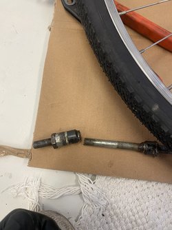

Dagens äventyrande med att förstå bakhjulet på min Crescent.
Efter att dessa bultar (vad heter dom) ramlat ur hjulet när jag tog av balhjulet för att byta däck för ett tsg sedan så ramlade detta ut frpn vardera önde och kulorna frpn lagren började flyga. Kulorna ligger nu delvis i sina spår och delvis utplockade. Här ger jag mig till känna att jag inte riktigt förstår hur det ska monteras på igen. Hela bulten måste väl ha gått av, och egentligen ska den bestå av två delar, eller är jag helt blåst?
Köper man en ny bult och göngar på tillbehöret eller ska man försöka hitta något liknande och köp nytt? Och vad heter detta ens? ?
I övrigt har jag nu köpt in verktyg, beställt kedjetvätt med tillbehör samt sourcat ett beggad cykelmekställ. Sedan blir steg 1 en heltvätt av den nya cykeln, följt av att försöka få min crescent att rulla igen..
Har lagt eunt 1200kr på allt än så länge.
Jag tycker det ser ut som en (avbruten) bakaxel, en inte helt ovanlig händelse på (bak-)hjul med frikrans. Nya säljs av cykelhandlare, åtminstone de som fanns förra årtusendet.

För mig spårade det något och nu samlar jag på verktyg verkar det som. Men jag behöver också mer då jag gillar att meka och bygger cyklar från grunden/restaurerar gamla hojar.
Visa bilaga 676091
ser riktigt hemtrevligt ut, lägenhet förmodar jag?
