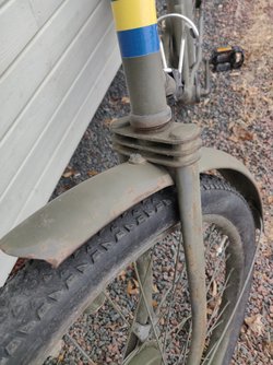

är fälgarna 622 eller 584? 36 ekrar fram och bak?
trumbroms är ju bra, eftersom moderna skivbromsfälgar funkar. om det är rimligt lågt ekerantal på naven.
slang i slanglösdäck funkar bra. men jag tycker inte du ska titta på nåt annat än race king protection, som rullar sjukt bra.

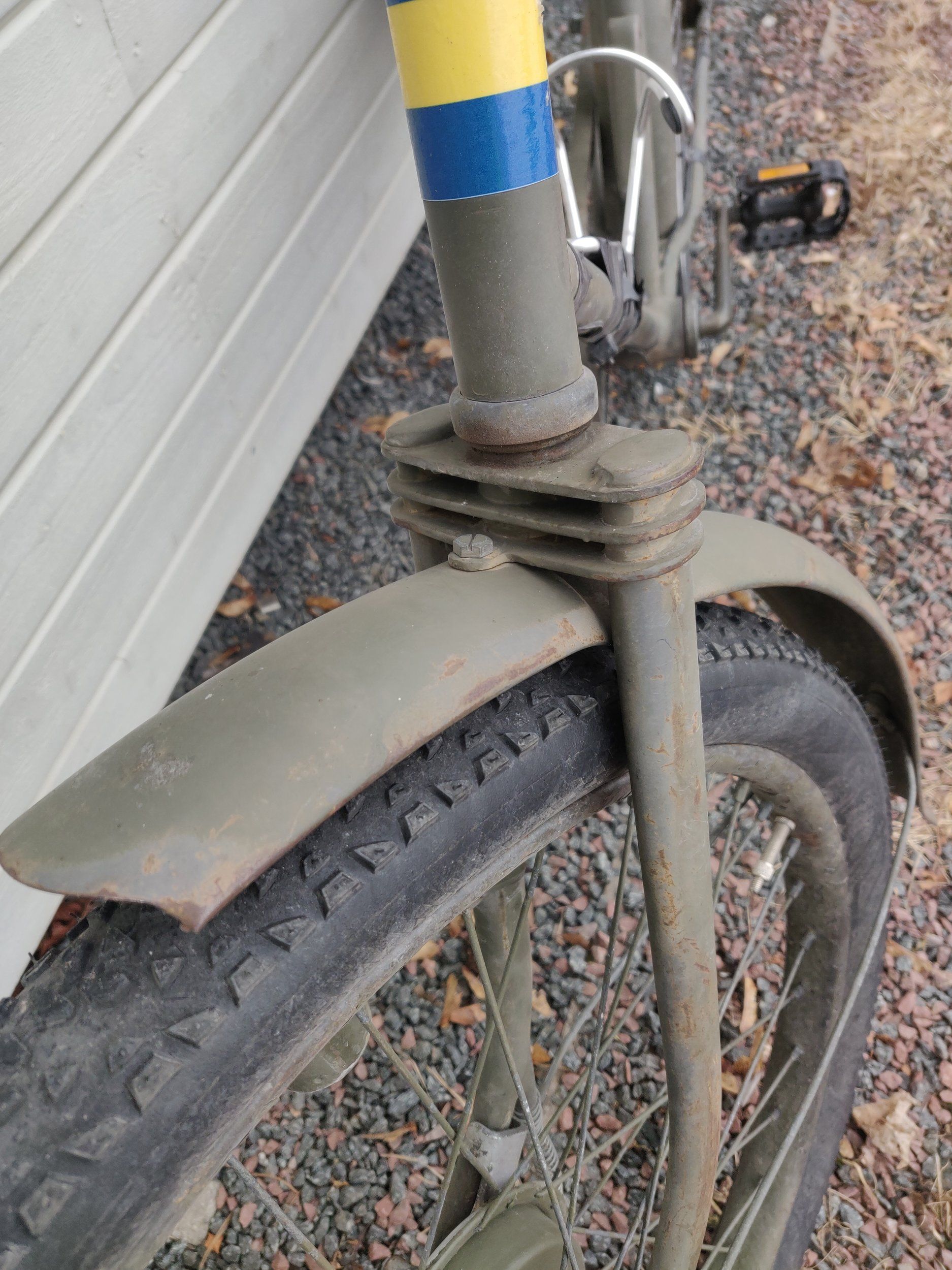

36 ekrar fram och bak. Storlek 584.

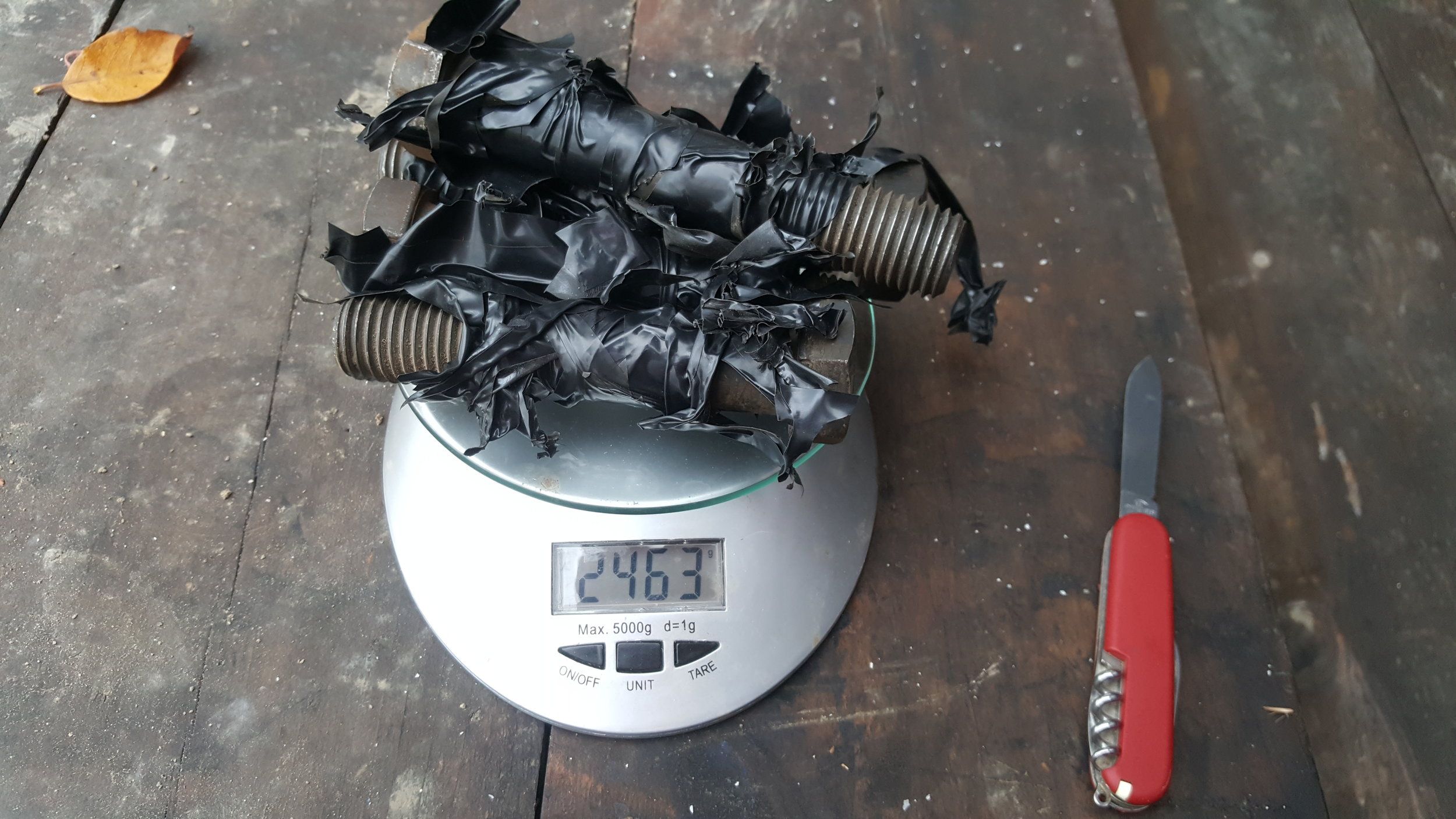

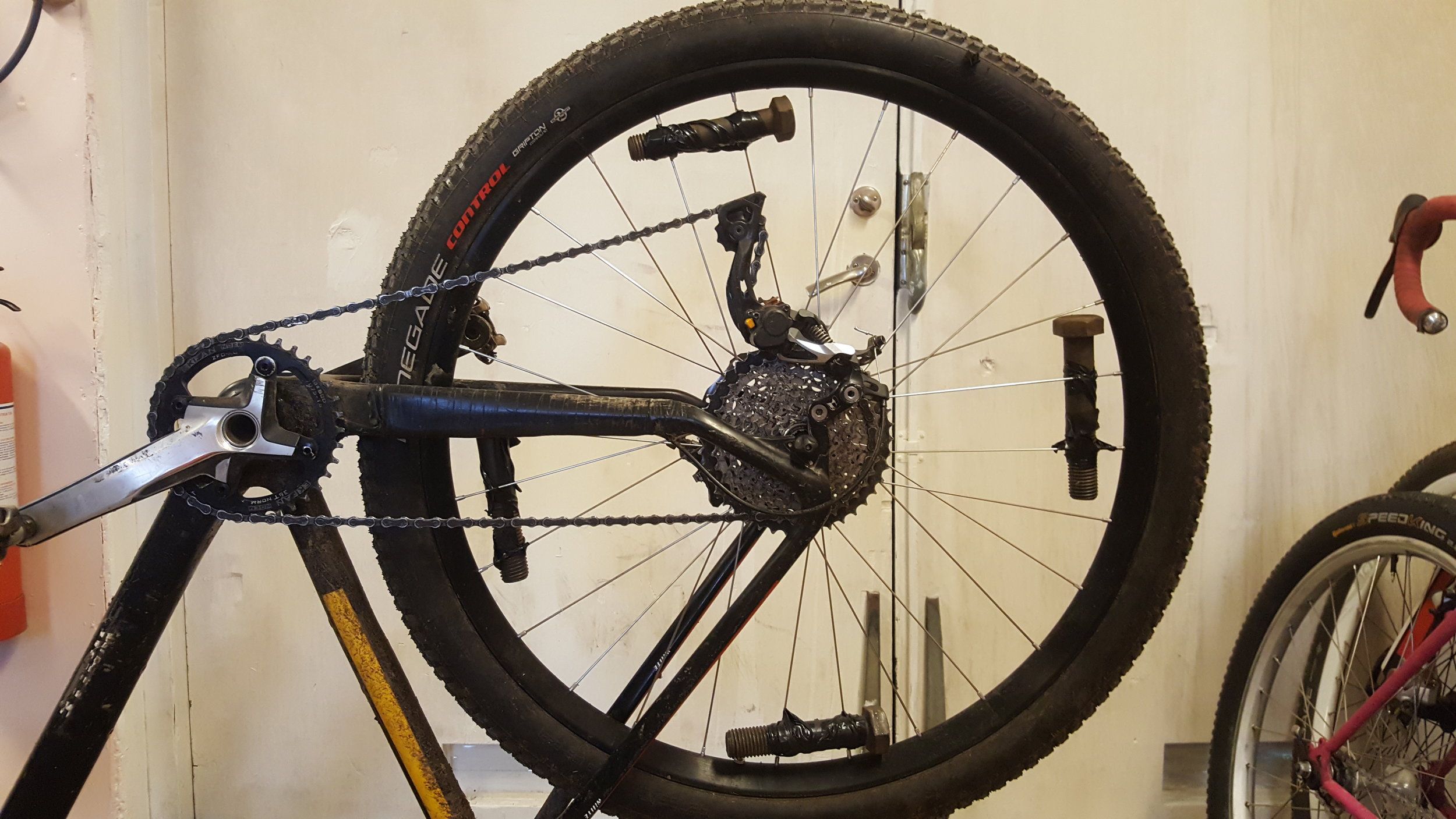

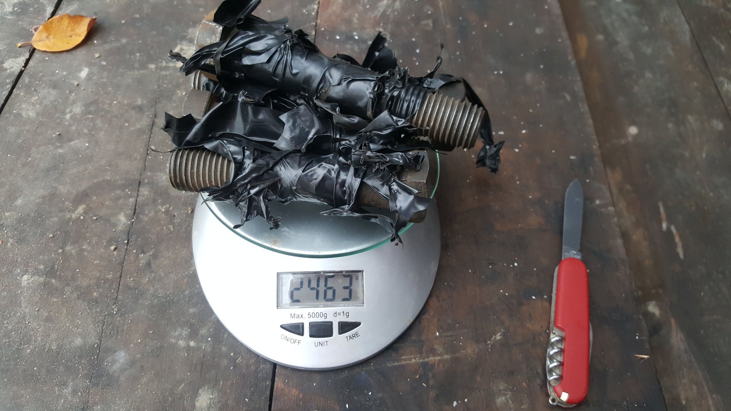

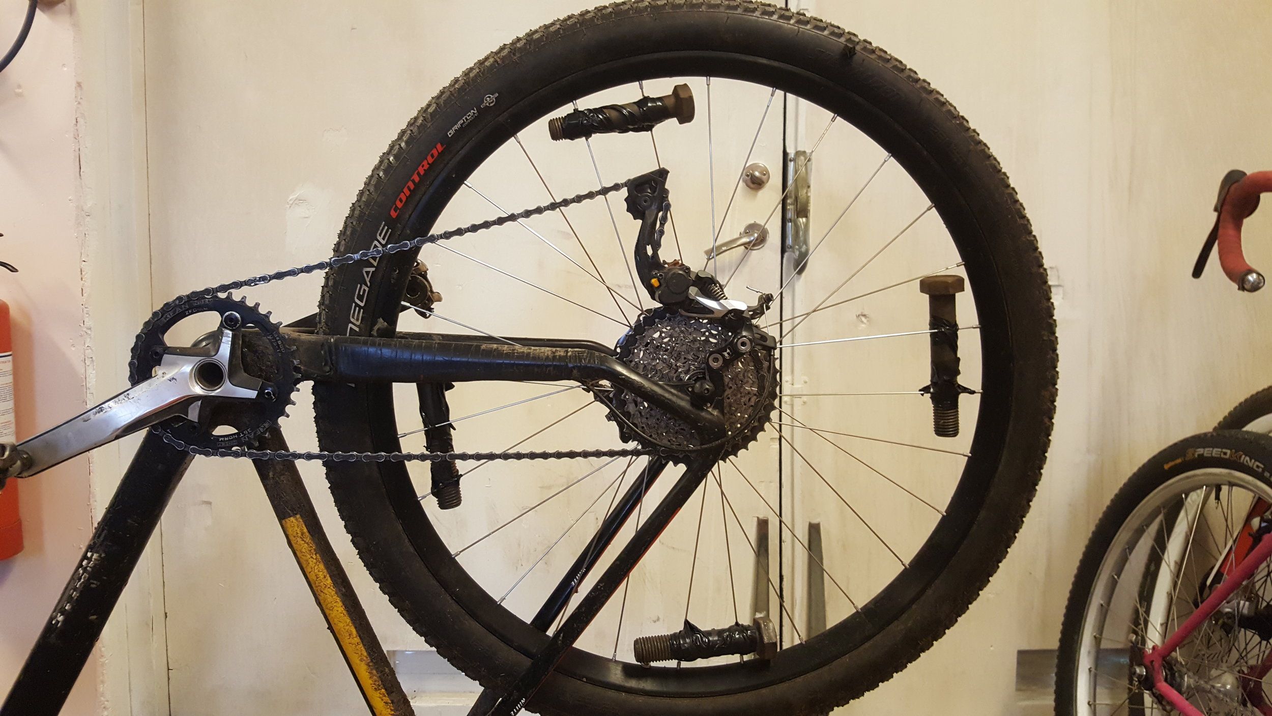

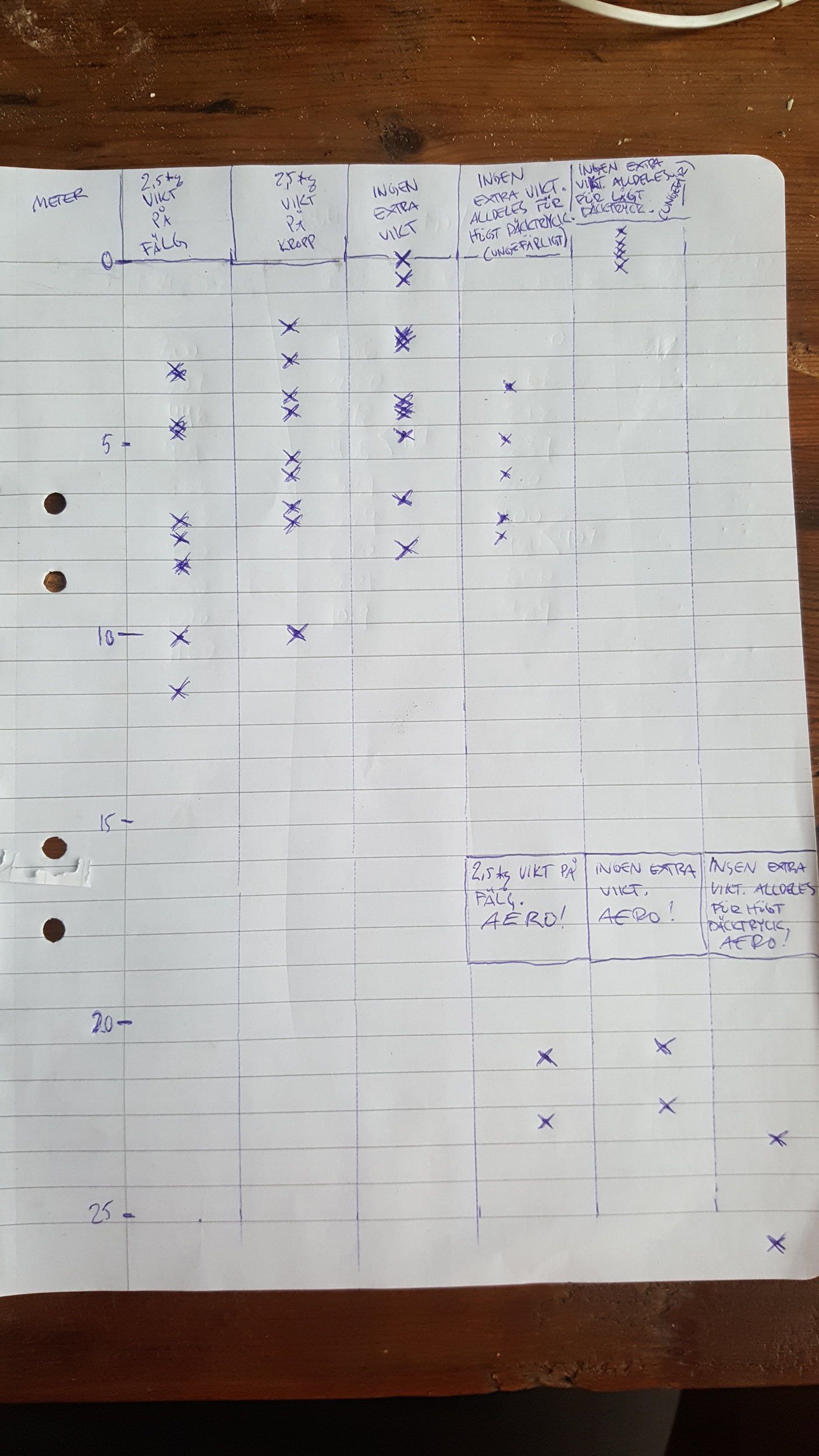

för ett par år sedan tejpade jag fast 2,5 kg skruv i ett hjul och gjorde (ett jätteovetenskapligt!) rulltest ned för en backe. jag kunde inte uppmäta något försämrat rull med vikten i hjulet vs vikterna i ryggfickan. snarare rullade det lite bättre, men det kan ju inte stämma, tänkte jag, och avfärdade det som mätfel. det intressantaste var dock hur otroligt mycket längre jag rullade av att bara justera kroppspositionen lite mer aero.

Kul test!
Märkte du någon skillnad på platten? Nerför borde väl vikten putta på dig men på platt borde väl du trycka på vikten?
det borde jag testat. men som jag minns det kändes det riktigt bra på platten när jag accelererat igång, lite som en hjälpmotor. har länge velat göra samma test på stig, för jag misstänker att tunga hjul liksom kan hjälpa till över småstök (men kanske stjälpa i storstök).
Visa bilaga 618459
Visa bilaga 618460
Visa bilaga 618461
Tycker också det var ett intressant test! Kul om du har mera sådant :)
