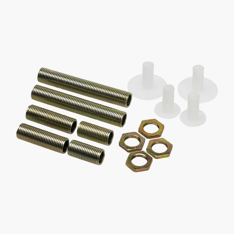

Sadelstolpen borde ju kunna lossna med lite 5-56 eller wd40...
Hjulmutter så behövs nog lite mer information, är det verkligen en mutter så bör det gå bra med vilken som helst i rätt dimension. Det kan också vara en sk qr-axel du har, då kan du köpa en lite mer stöldskyddad variant på biltema:
Annars lägg upp ett foto på hur det ser ut vid den saknade hjulmuttern så kan någon hjälpa dig med vad du behöver.
