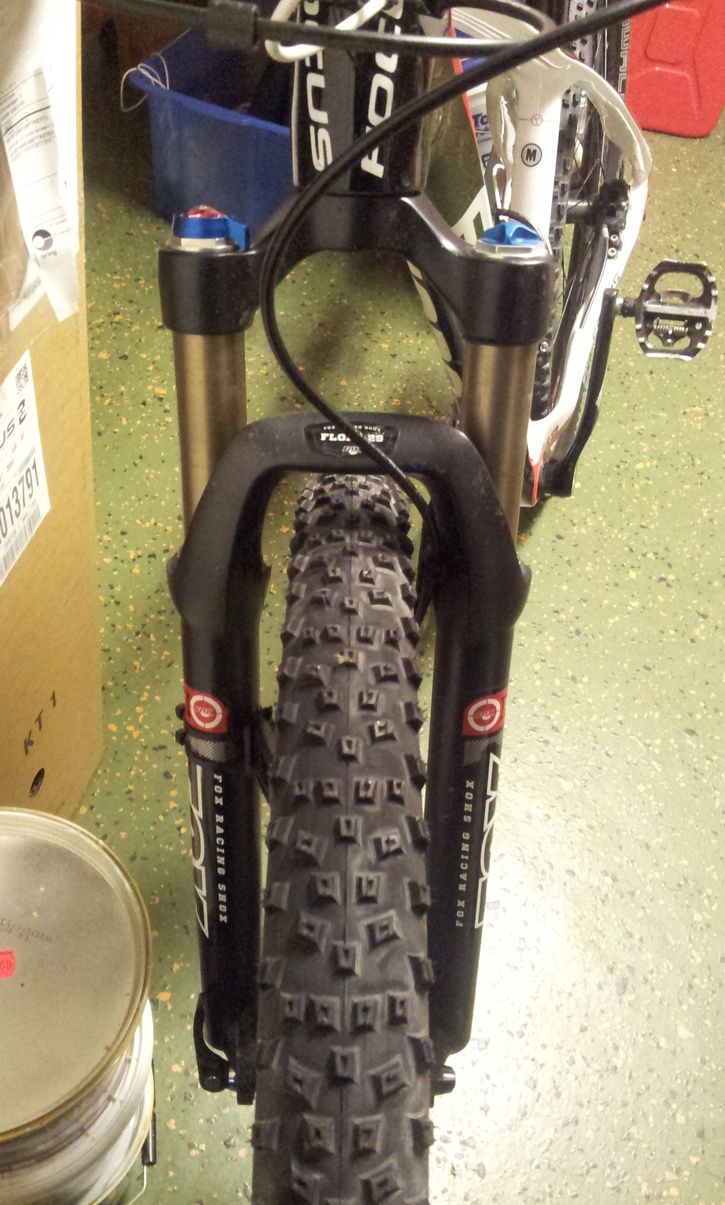

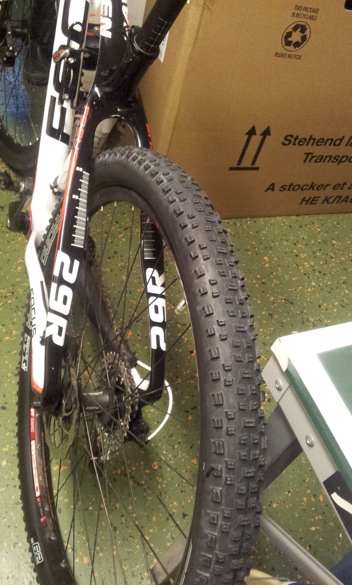

Racing Ralph
Rocket Ron
Racing Ralph och Rocket Ron.
Ron däcket var som många påpekade lite smalare än 2,25", de är mer åt 2,1" medans RaRa var 2,25". Har pumpat upp till 3 bar och låter dem stå så under några dygn för att se om de växer i bredd.
