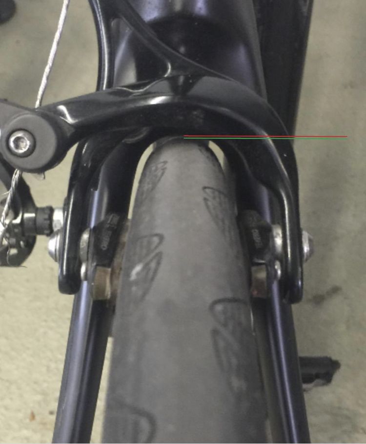

Jag hittade en bild:

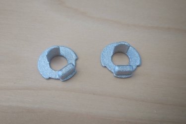

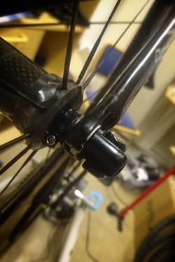

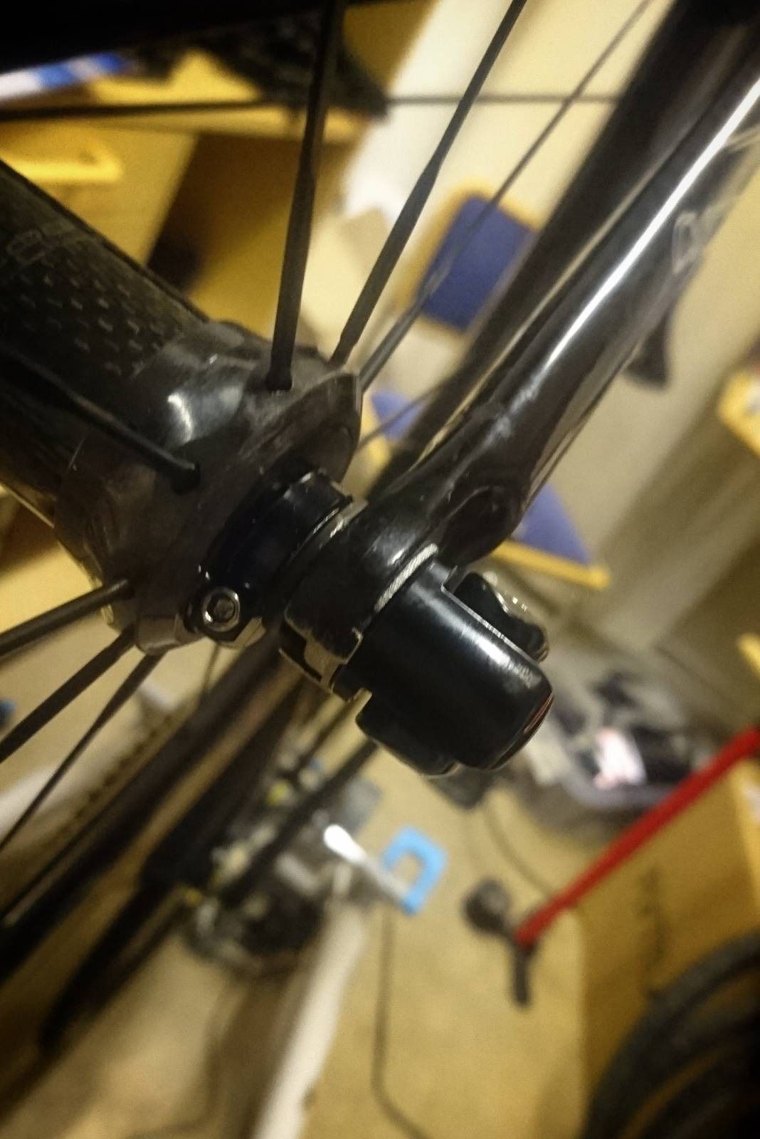

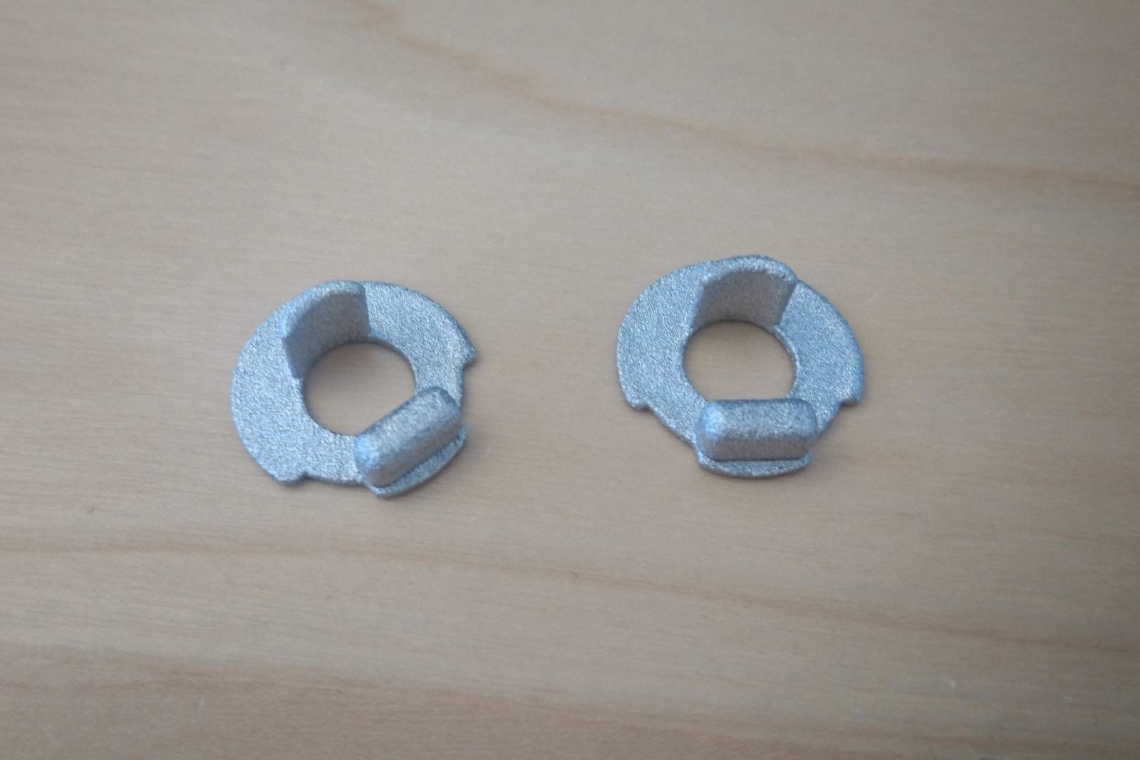

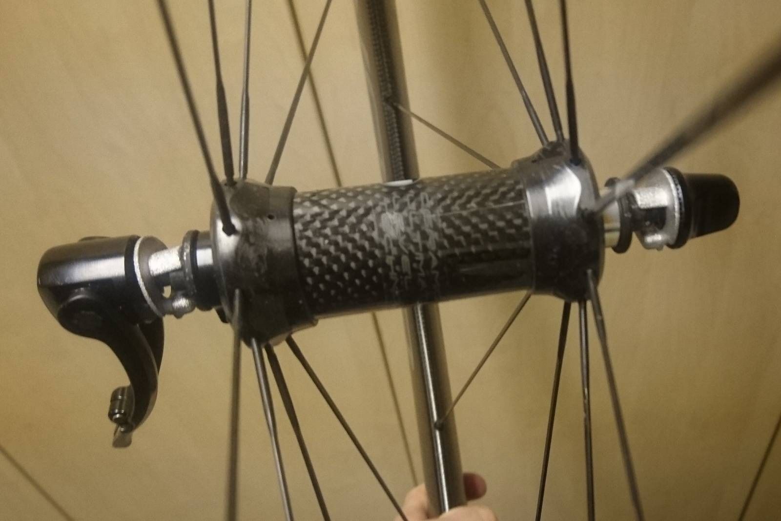

När vi liks är på ämnet kan jag passa på visa ett hack jag gjort till min äldre kolfiberräser som har tajtast utrymme uppåt i framgaffeln. Jag har 3D-printat spacers i aluminium som man trär på quick releasen och skapar 1,5 mm extra avstånd så jag kan köra lite större däck, dvs 25 mm-däck som är stora i storleken. Det gick lägga på det extra avståndet och ändå ligga bakom "lawyer lips" så inget problem med säkerheten. Kört med dem ett par år nu.

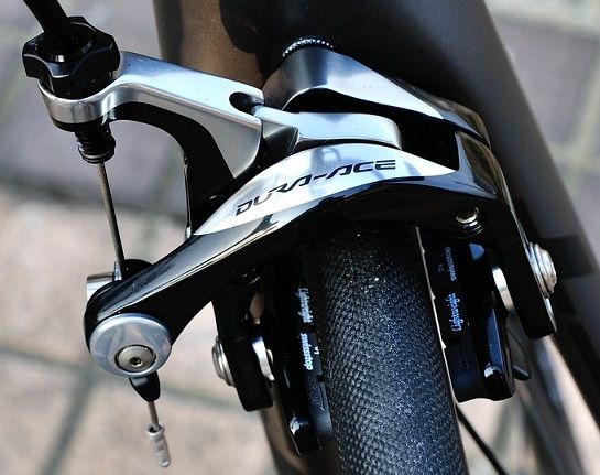

Jag gissar att Bengt tänker på modernare DA-bromsar, typ
Visa bilaga 606964
De är ju väldigt bra men pga reach är min erfarenhet att de väldigt sällan konkurrerar på samma cykel. Med undantag såklart. Om man pratar long reach bromsar är konkurrensen inte så hård ?
