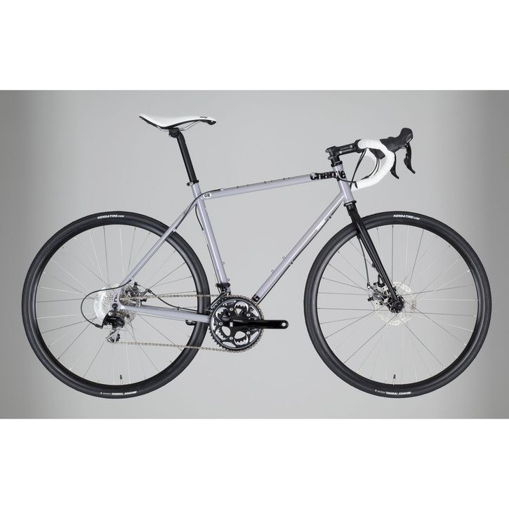

Jag som precis satt och kollade på en ny cyclocross i stål. Nu känner jag mig helt förvirrad.
Jag har kollat på denna http://www.wiggle.co.uk/verenti-substance-cx11-sora-2014/
och denna http://www.wiggle.co.uk/charge-plug-4-2014/
Tänkte använda cykeln för pendling och vinterträning. Vill att den ska vara komfortabel som jag tänker mig att en stålcykel är. Men den myten mördades alltså redan 2005? Varför bor den då kvar i mitt huvud?
Wolde
Komfortskillnad mellan olika material i lvg-ramar
För mig är komfort inte förenligt med "lvg-cykel". Den ska vara ett racefullblod, den ska vara styv och rapp och om ojämnheterna i vägen känns ända in i märgen är det som det ska vara. Att diskutera olika material på ramen verkar lite befängt, det är hur den är byggd som gör skillnad. Om vi ändå diskuterar komfort och behaglig resa skulle jag snegla på såna där touringcyklar med ballongdäck, dynamo och pakethållare... sätt på ett bockstyre på en sån och voila!

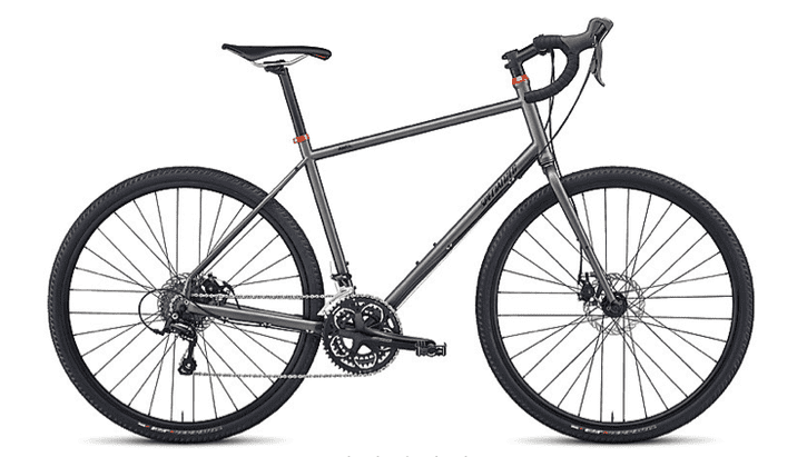

setreus skrev:
> Jag undrar varför Specialized bygger denna cykel
> i stål?
> http://www.specialized.com/us/en/bikes/road/awol/a
> wol
Därför att den har ett väldigt specifikt användningsområde. Cyklar man genom Asien eller Afrika så är det bra att ha en cykel som kan underhållas & lagas vart än man är, om jag fattat rätt. Dessutom är den byggd för att bära en mycket rejäl packning.
Kan se ut på detta vis med packning:

Stuvstaix
+1 på att äventyrscyklar ska vara i stål. Att hitta nån som kan svetsa i alu, titan eller laga kolfiber är svårt längs Karakorum Highway.
Det kan även vara bra att ha extra fästen för andra bromsar då man är ute på äventyr - det lär vara lite dåligt med skivbromsreservdelar i Zimbabwe.
Stuvstaix
Det finns ju två approacher för äventyrsutrustning generellt:
* Antingen ska det vara helt bombsäkert
* Eller ska det vara lagningsbart/ersättningsbart i en byhåla i 3:e världen
Jag gillar ju det första. Hellre Rohloff, Gates-bältdrift och Schwalbe Marathon Extreme än slit och släng. Däremot skulle jag fortfarande välja stålram.

Kneecap
silverman834 skrev:
> eller
> Zimbabwe.
Tjena!
Det går utmärkt att sätta ett fotbromsat hjul på AWOL. Med en stålram kan man ju dessutom svetsa på andra fästen om behovet uppstår.
