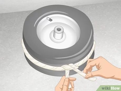

Jag hade väldiga problem med ett däck som inte ville poppa pga att luften läckte ut från sidorna. Körde då med denna metod och det funkade fint. Satte ett gummiband runt däcket som tryckte ut däcksidorna mot fälgkanten och gjorde det tätt.
