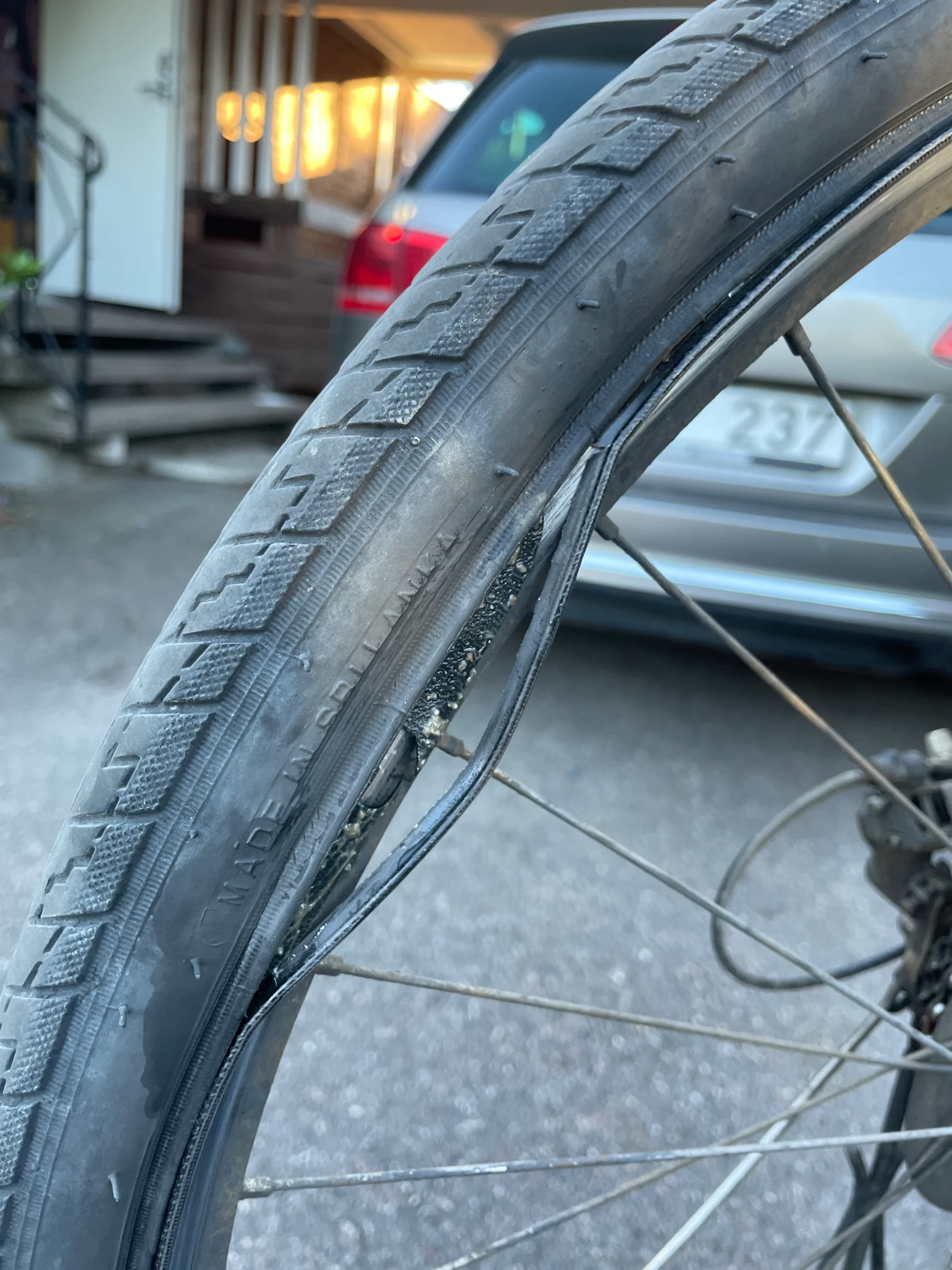

Pumpade gubbcyklen till 4.2 bar. 5 min senare hör jag en mycket kraftig smäll. Tror ni fälgen går att rädda ;-)
Det som är svagt böjt är alltså inte däcket utan fälgen…

Är det fälgbroms? Då har du nog kört en bra bit under bromsytans slitagegräns. Nytt hjul behövs. Eller ny fälg om man vill krångla lite. Förmodligen billigare och enklare med ett nytt hjul av inte alltför dyr modell. Kolla även framfälgen efter slitage.

Svagt böjt? Det ser ut att ha gått hål i fälgen....jag hade kasserat.
Ja det är ett stort hål i fälgen samt att fälgens vägg har böjt sig 90 gr ut på en stor del av fälgen. Trodde ironin skulle framgå bättre.
Ja fälgen är bortom räddningen

Ja, det ser onekligen ut som att fälgen är spräckt.
Antagligen var godset så nerslitet och tunnt där, så det gav sig när du pumpade däcket.

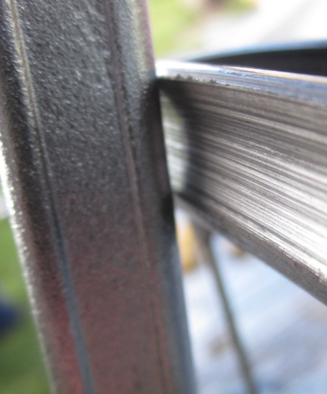

Annars kunde den ambitiöse mäta fälgsidans tjocklek vid bromsytan och byta/kassera fälgen när det var ~1-2mm kvar. Oftast blev bromsytan konkav och sprack då förstås där den var som tunnast
Här är en googlad bild på hur det kan bli
Ah, hög igenkänningsfaktor på den bilden
