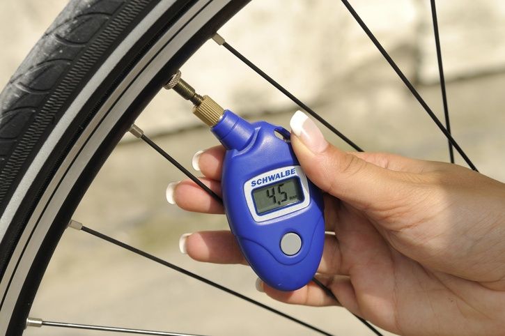

Schwalbe Airmax Pro. Kostar typ en hundring på http://www.bike-discount.de/shop/a10708/.html

Jag köpte en PRO däcktrycksmätare för 170:- hos Cykloteket. Dagen innan hade jag fipplat lite med trycket upp och ner tills jag tyckte det funkade bra på "min" lilla stig som jag övar på. Den är ganska snabb men har en del rötter och stenar i storleksordningen 20 cm över marken. Mätaren visade 1,0 bar fram och 1,3 bak!!! Detta på 29x2,0-däck (med slang).
Visst, jag är ingen atlet, men har inte haft några genomslag alls vid detta tryck. Dock höjde jag till 1,3 fram och 1,6 bak idag eftersom det stundom känts lite svajigt i kurvorna.
Det blev en rejäl ögonöppnare eftersom farsans gamla fina fotpump med analog manometer visade 2 bar när PRO:n sa 1 bar. Och jag tror på den senare desto mer, även om den kanske inte är superexakt.

Det blir nog en Airmax vad det lider, för att kunna få en siffra på trycket när det passar just mig och hur jag cyklar.
