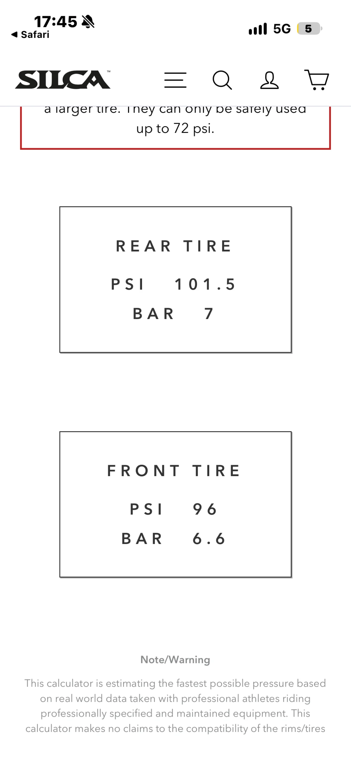

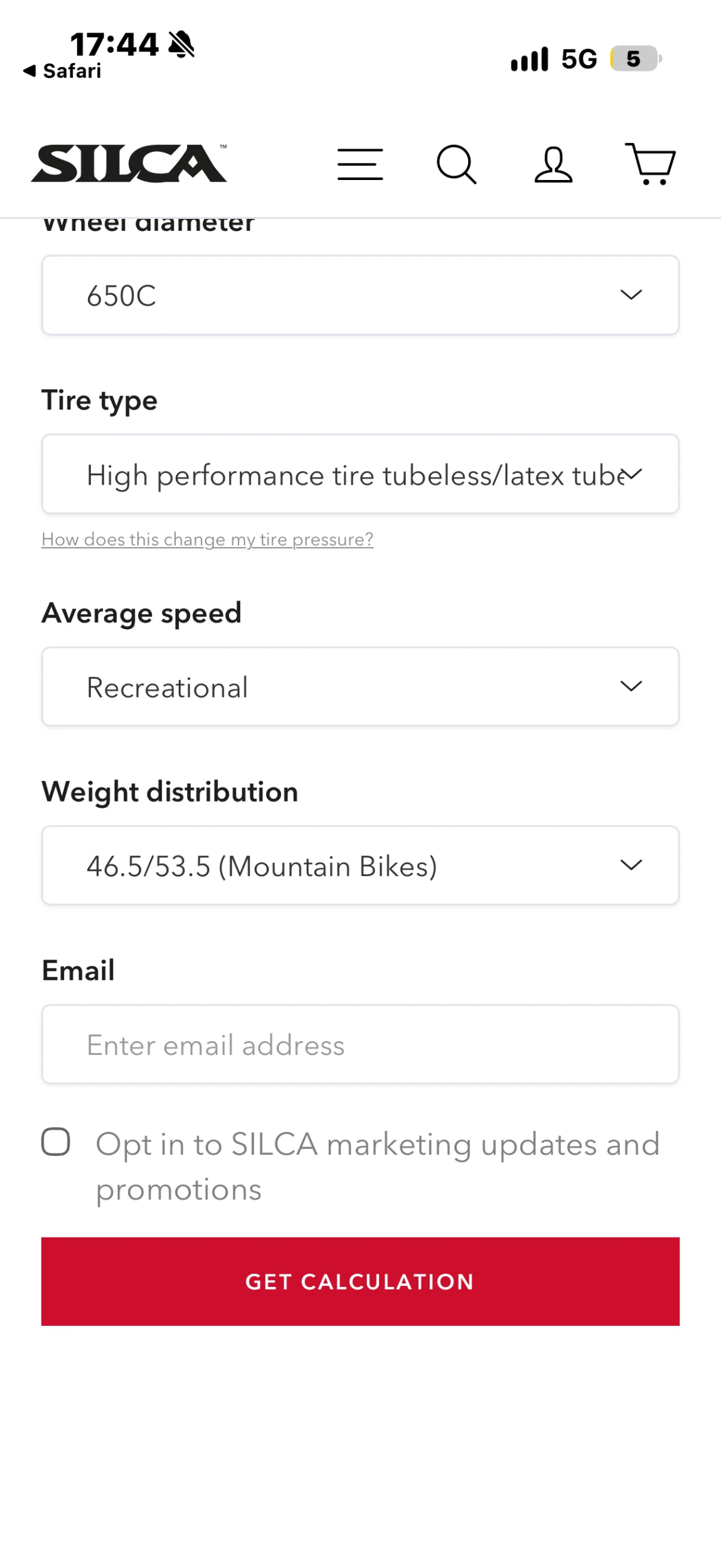

Som skrivet, använd Silcas kalkylator som utgångspunkt. På ojämnt underlag rullar det lättare ju mindre lufttryck man har. Kolla Ben Delaney o the Bicycle station på Youtube när de testar däck o däcktryck IRL.

Tycker Sram har en bra kalkylator för ett lämpligt utgångsläge:
Sett många andra som använder Silca kalkylatorn.
Jag tycker att både SRAMs och Silcas kalkylator har brister,
den som jag tycker fungerar bättre är Jan Heines
Men självklart är resultatet från alla varianter av däckstryckskalkylatorer enbart ett utgångsvärde som man får anpassa.
