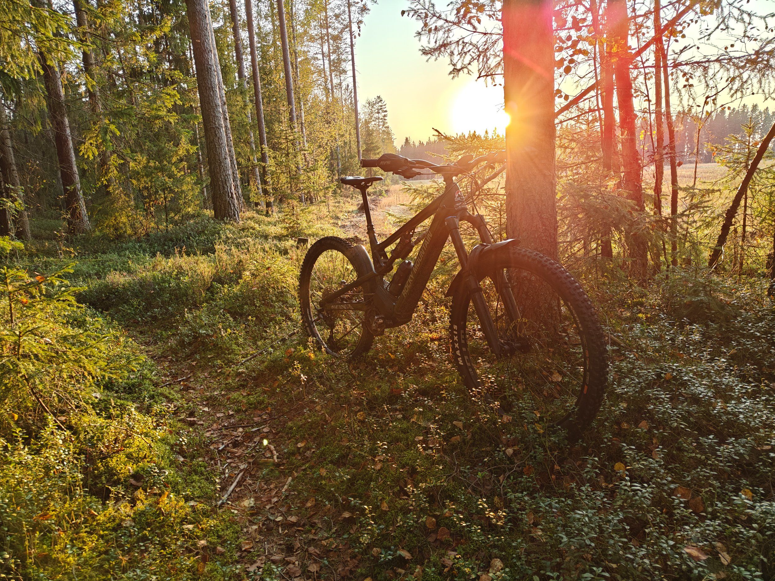

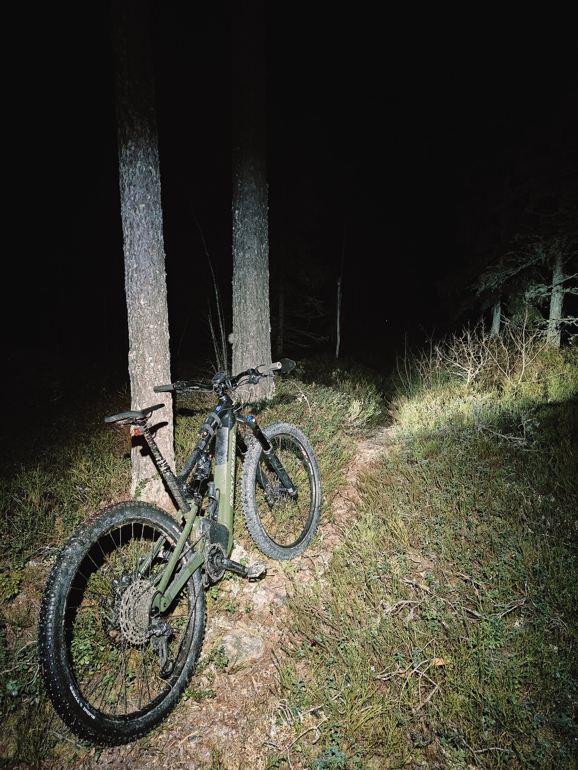

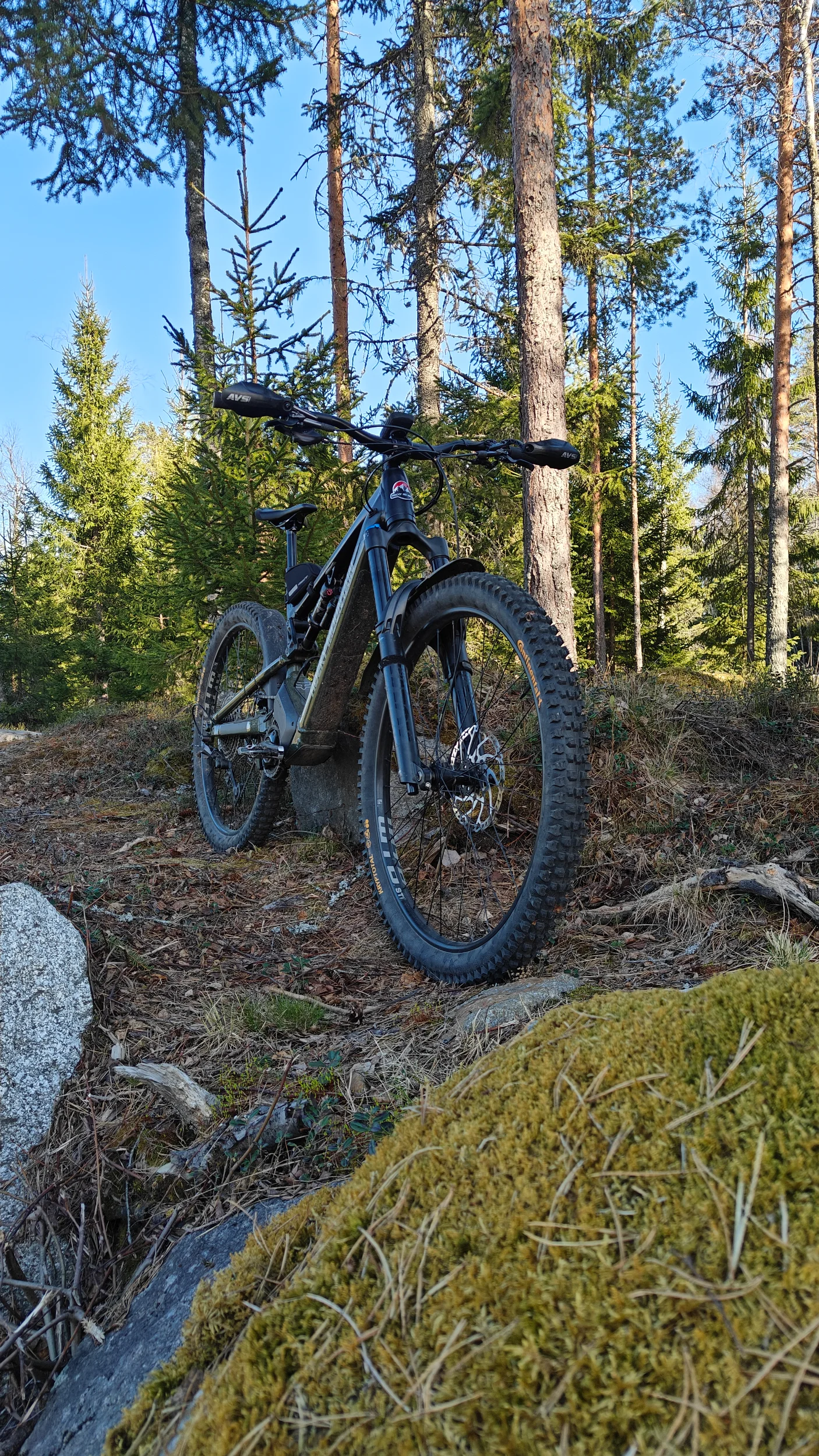

Första gången jag kör cykel utanför släta asfalten… Börjar fundera på om jag beställt rätt cykel eller om jag skulle valt fulldämpad istället. 🤔
    1.2 MB · Besök: 91

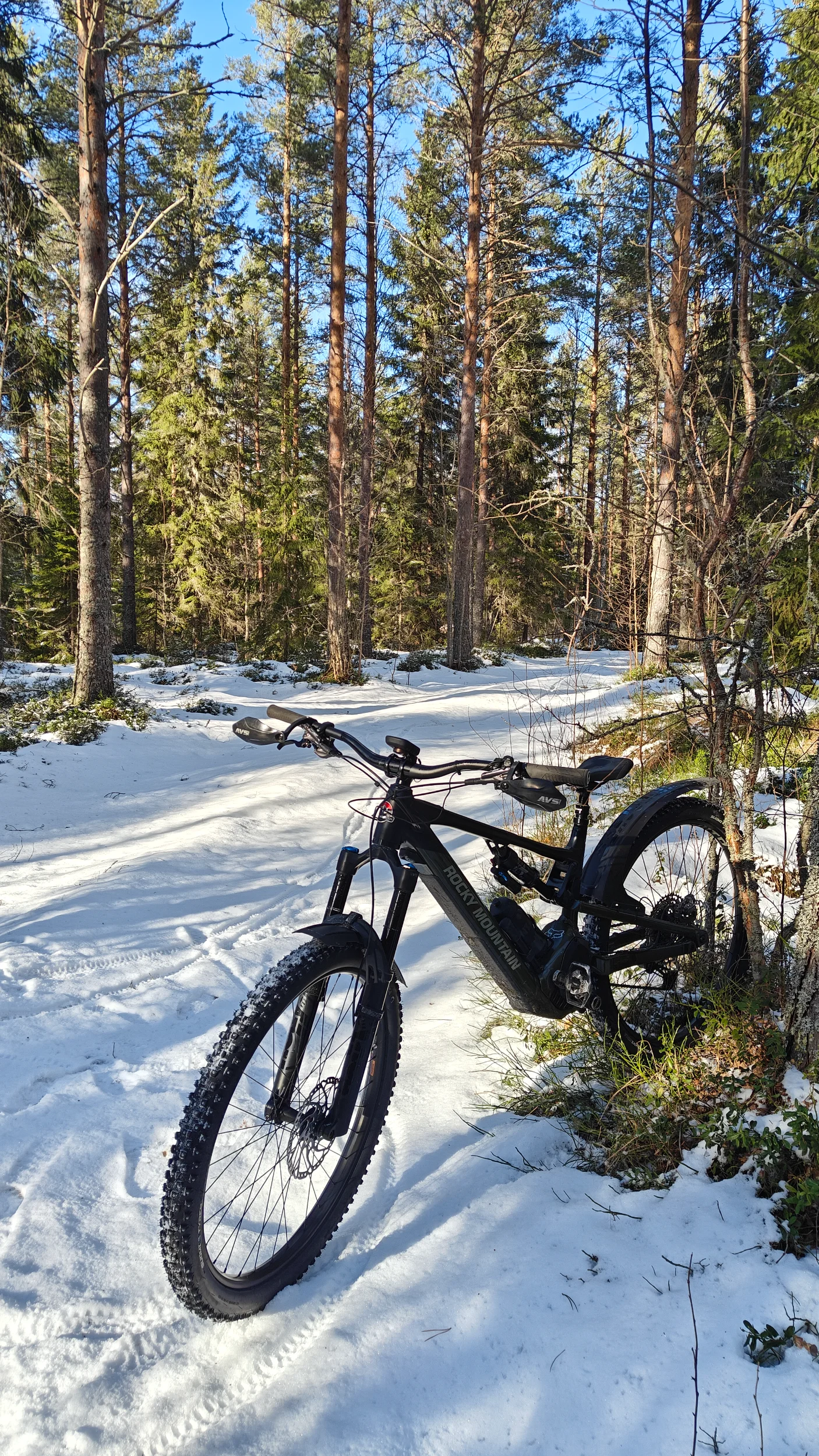

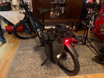

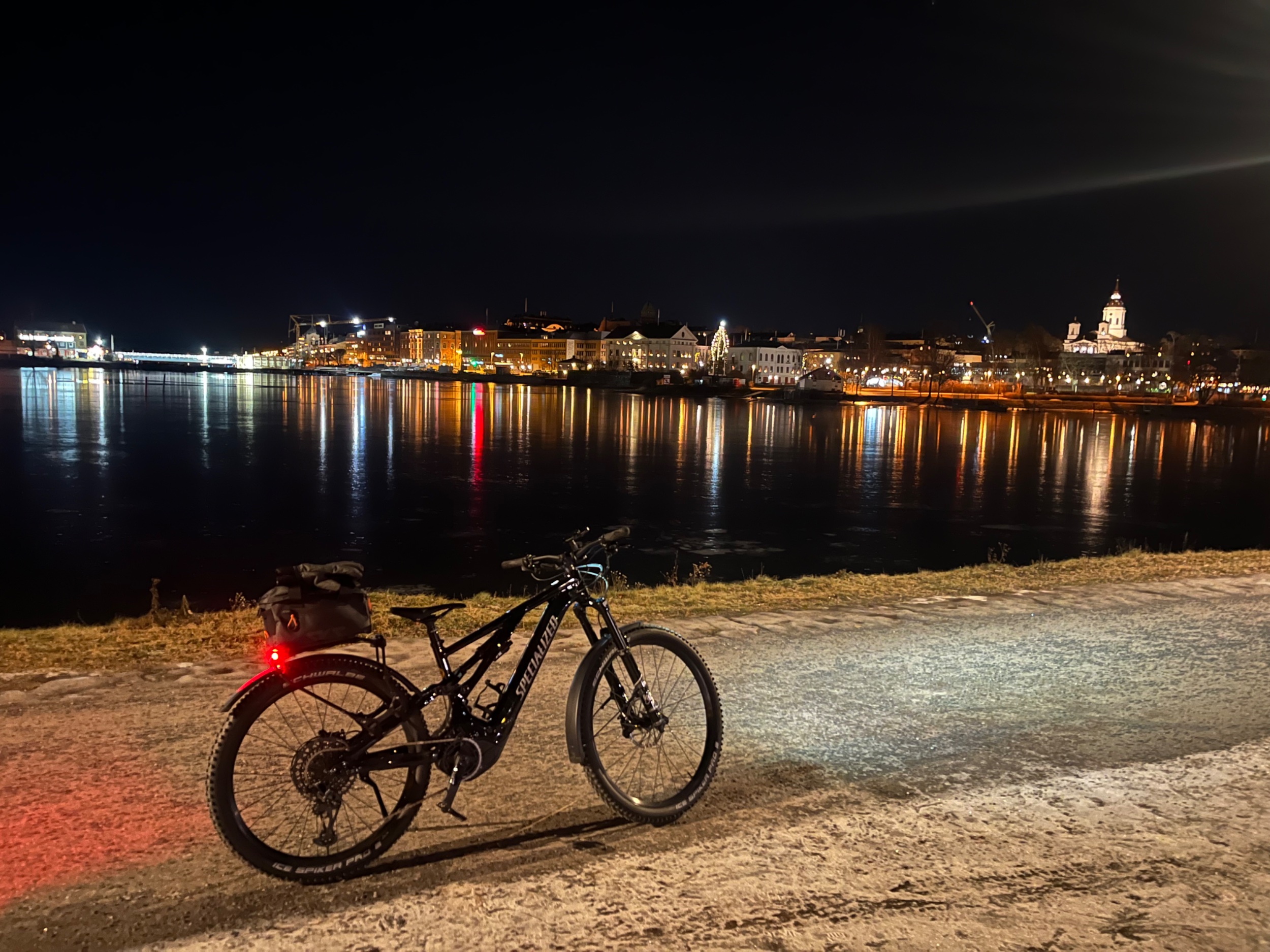

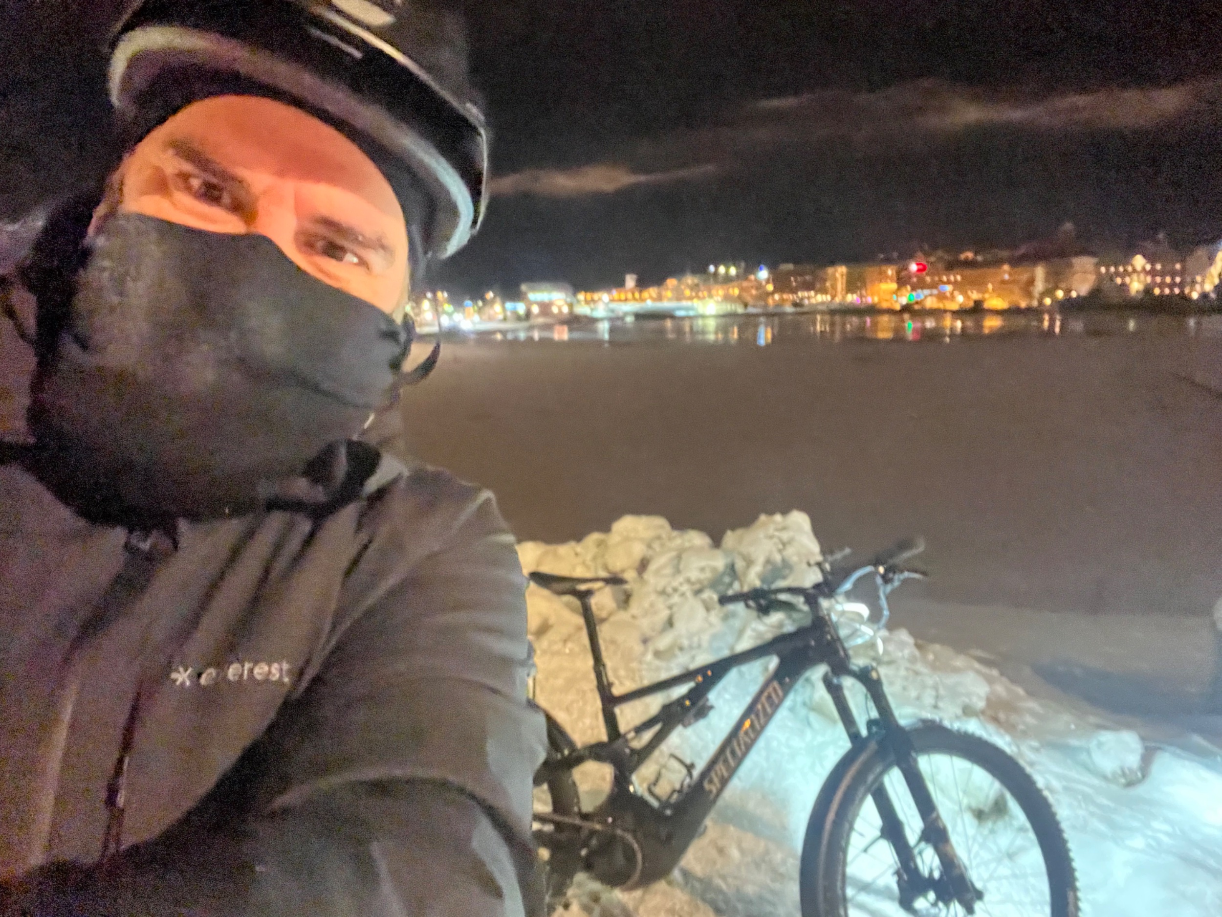

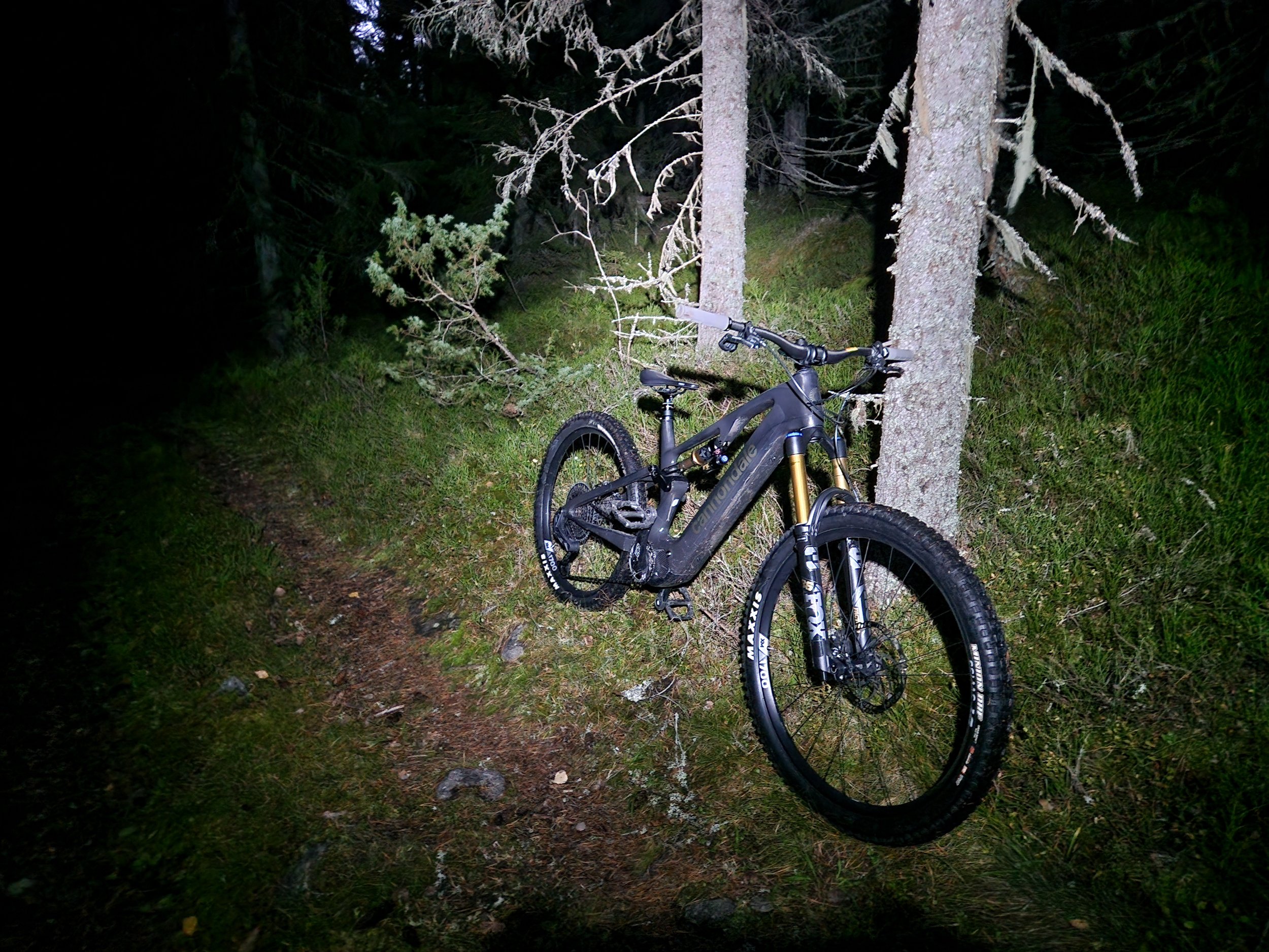

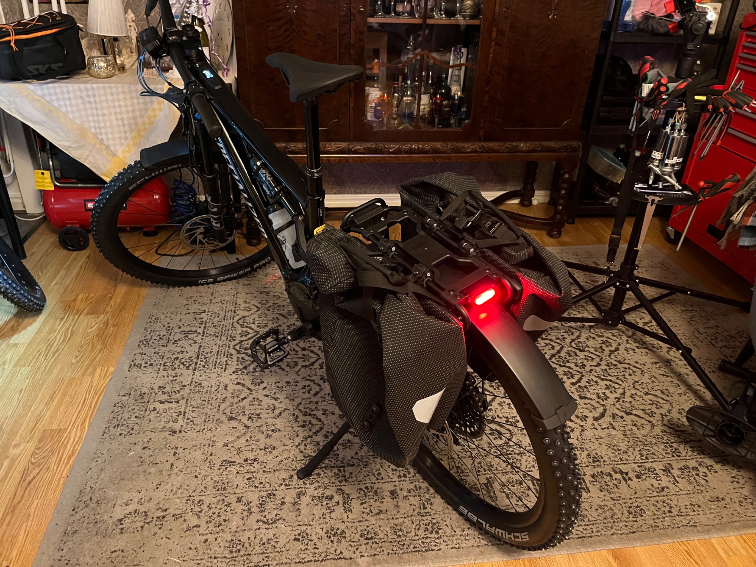

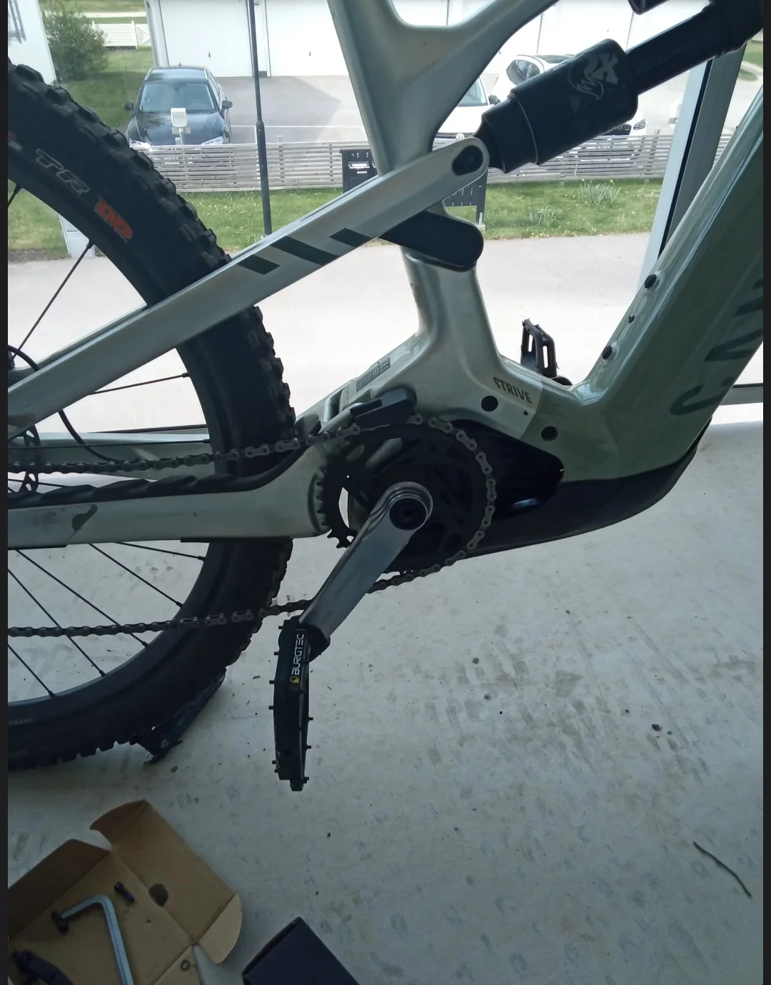

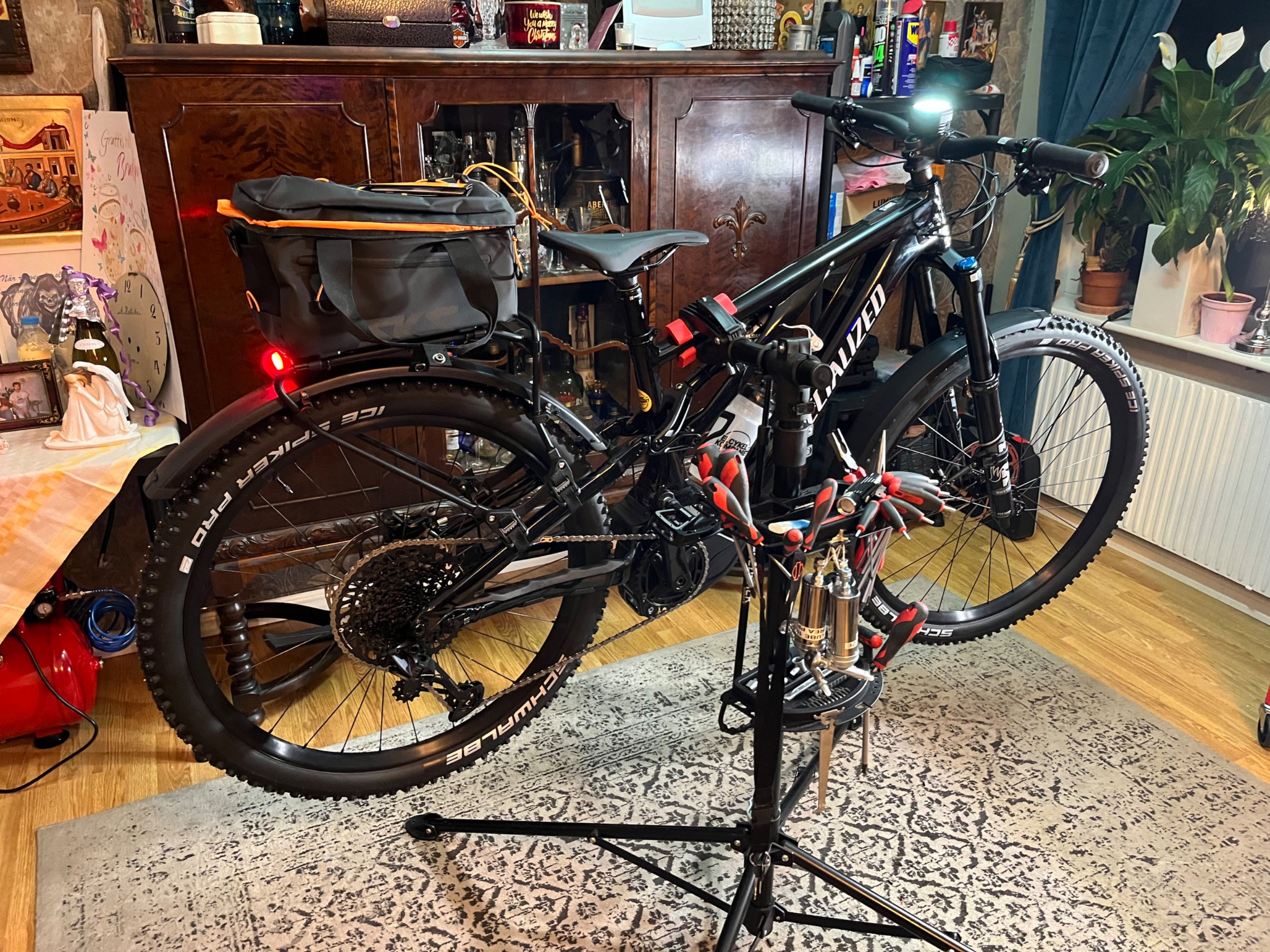

Nu är allt-i-allo-hojen färdig. -Nästan…
Givetvis var det fel storlek på fästet som följde med framlampan jag beställde.
Annars så sitter allt på plats nu. 😃
Skärmar, pakethållare, bakljuset, allt är monterat och klart. Framlampan är också inkopplad och klar, väntar bara på fästet nu.
Hjulen är tubeless-konverterade, dubbdäck är monterat.
Nu väntar jag bara på den där eländiga lilla aluminiumbiten som tar två minuter att montera, sen är cykeln redo för gata och led. 😎
    1.8 MB · Besök: 130

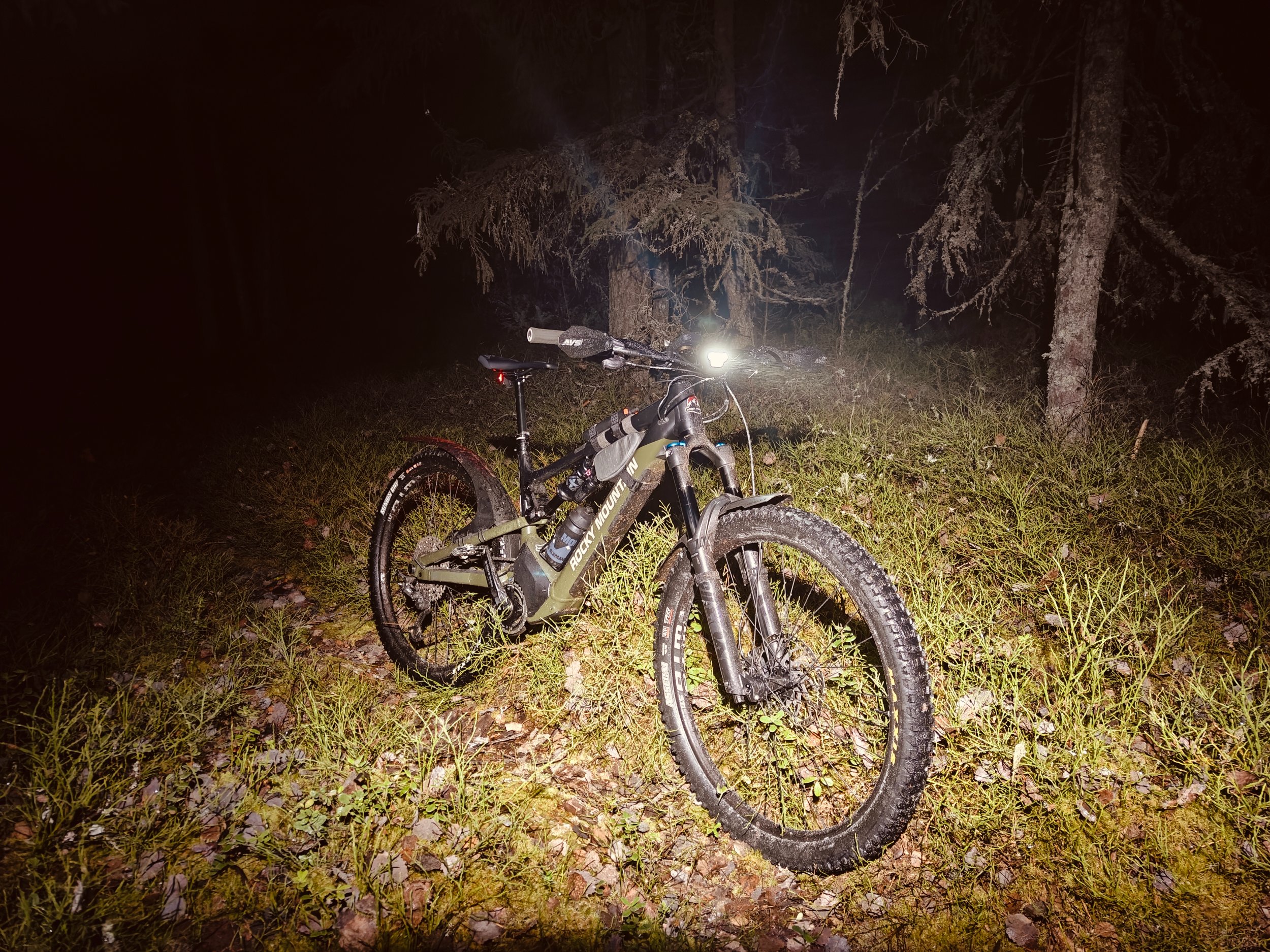

Nice hoj! Vilken lampsats blev det och var det enkelt att koppla in till cykeln?
Töm bakdämparen på luft och testa bottna den så att pakethållaren inte tar i sadel och ram. Ska du cykla i skogen eller ha en bra bakdämpning så är nog inte pakethållare på baksvingen en super idé. Att öka ofjädrad vikt påverkar allt klart negativt medans att öka fjädrar vikt faktiskt kan förbättra.
Dagens bild
Tack. 😊
Det blev Lupine SL X fram och Lupine C14 bak.
Superenkelt att koppla in, förutom att när jag startade cykeln så lyste inte baklampan, och det stod i cykelns display att det antingen var kortslutning i en lampkontakt eller att lamporna förbrukade för mycket ström.
Bara att prova sig fram då… Ur med sladden till baklampan, då lyste framlampan. Ur med sladden till framlampan, då lyste baklampan, -ingen kortis någonstans alltså.
Tror att det är Specialized som säljer en grenkontakt till lamporna, så att man kopplar ihop fram- och baklampa till samma utgång på motorn.
Den kostade 399:- Jag gjorde en egen..
Så nu funkar allting som det ska.
Men nej, det var inte ”Plug and play” om man ska ha både fram- och baklampa. Då måste man i så fall ha splittkontakten.

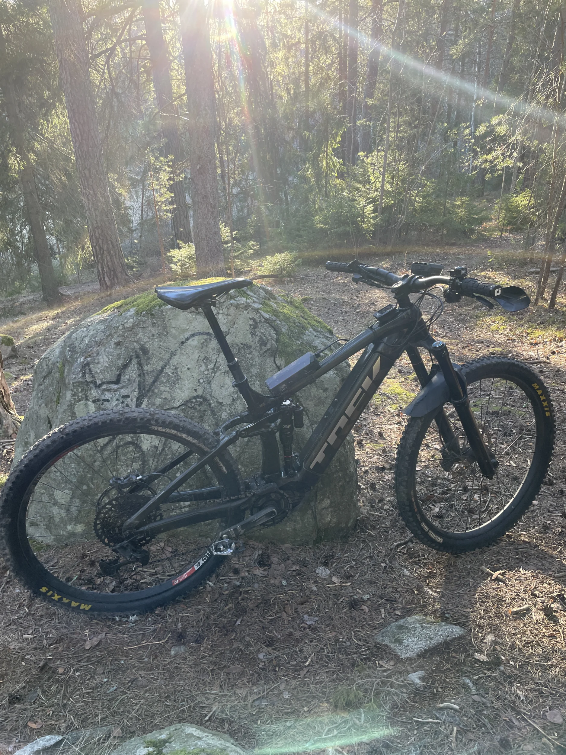

Vilket bygge!
Tips är att köra in bakdäcket försiktigt. Det kommer att försvinna dubbar de första rundorna så skaffa lite reservdubb om du inte redan har det samt ett dubbverktyg.
Dagens bild
Vilket bygge!
Tack. ☺️
Jo, det var lite pyssel.
Särskilt då jag ville ha snygg installation av allt.
Det blev lite kreativ kabeldragning med borrning och gängning i bakskärm, pakethållare och framgaffel då jag vill ha installationen se så fabriksmässigt gjord som möjligt.
Skruvarna som följde med baklampan var t.ex. både för smala och för korta för fästet i pakethållaren jag köpt.
Däremot fanns det hål underifrån i pakethållaren, som mötte hålen för baklampan.
Det var då lätt att bara gänga dom hålen till M5 och skruva i lagom långa svarteloxerade bultar i dom hålen och låsa fast skruvarna till baklampan med. Snyggt och ser helt original ut. 😊
Då jag ville ha så lite band som möjligt runt framgaffeln när jag monterade framskärmen borrade jag ett litet hål, ca en cm djupt, där fästskruven för framskärmen skulle suttit och gängade hålet så jag kunde montera framskärmen med skruv istället för med band.
Dubb och dubbverktyg ska inhandlas. Har inte hittat det än, bara.
Vet att jag såg det någonstans men har glömt var.
