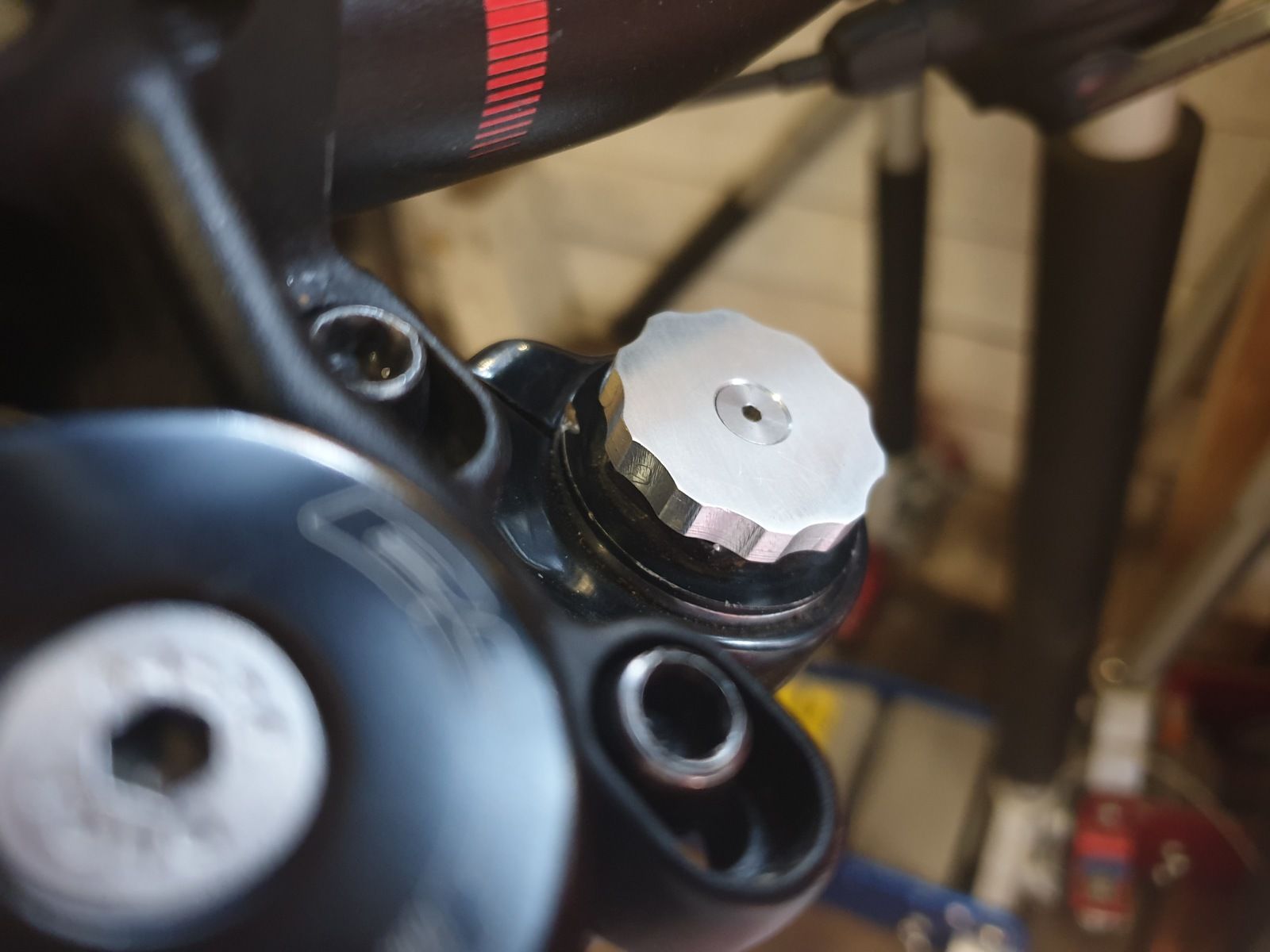

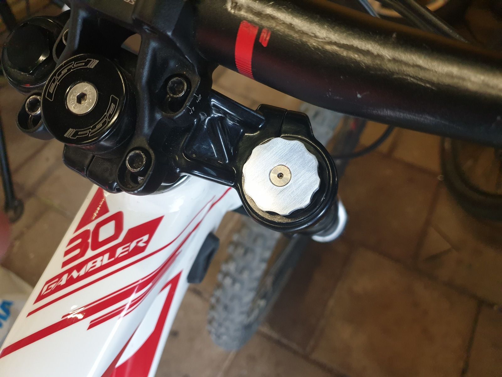

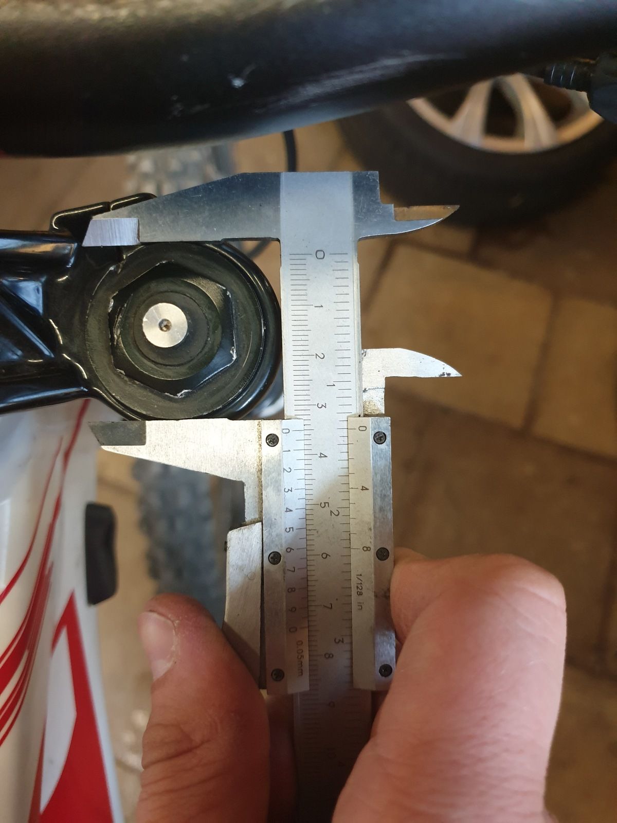

Saknar vredet till gaffeln och sådana är orimligt dyra. Vad göra?
Får väl dra igång "maskinparken"..
Klart!
Dagens finmek-tråden
Till version två kanske du kan få till någon markering eller ouniformitet som gör att du ser vad den är inställd på när du sitter på cykeln och tittar ner? =)

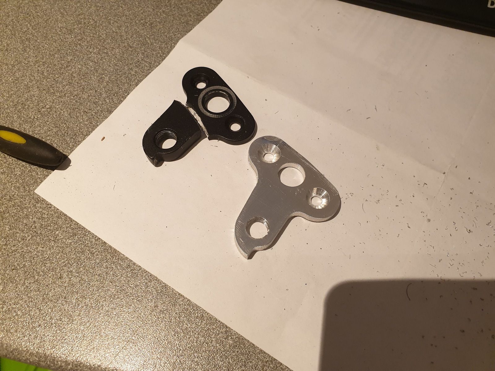

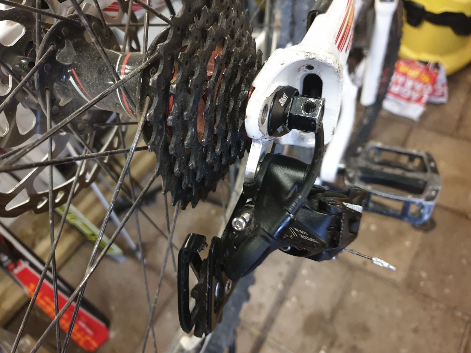

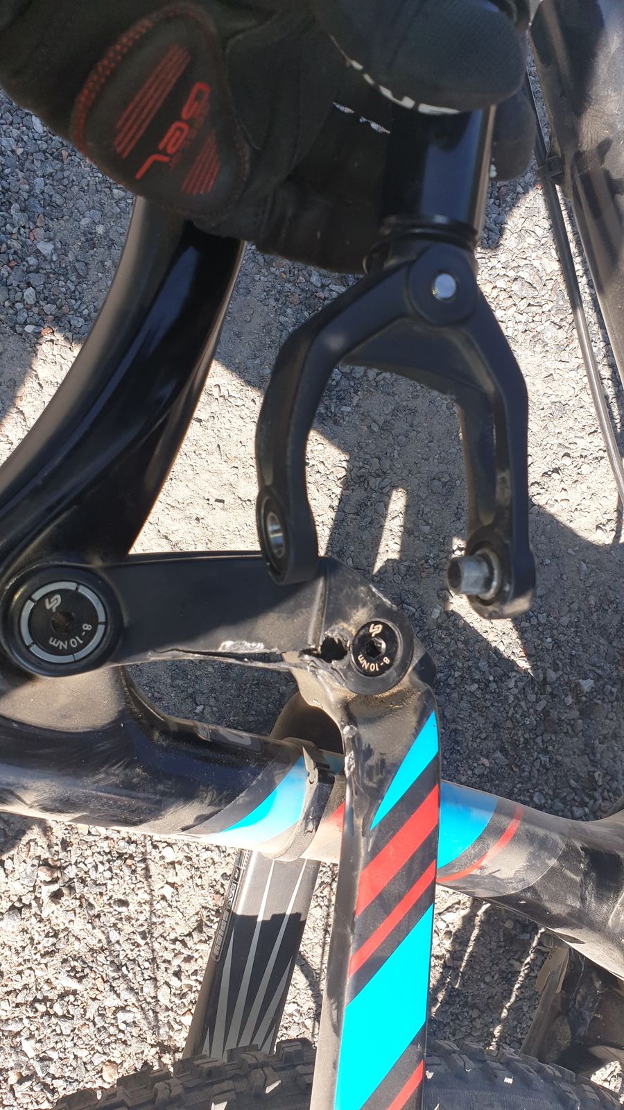

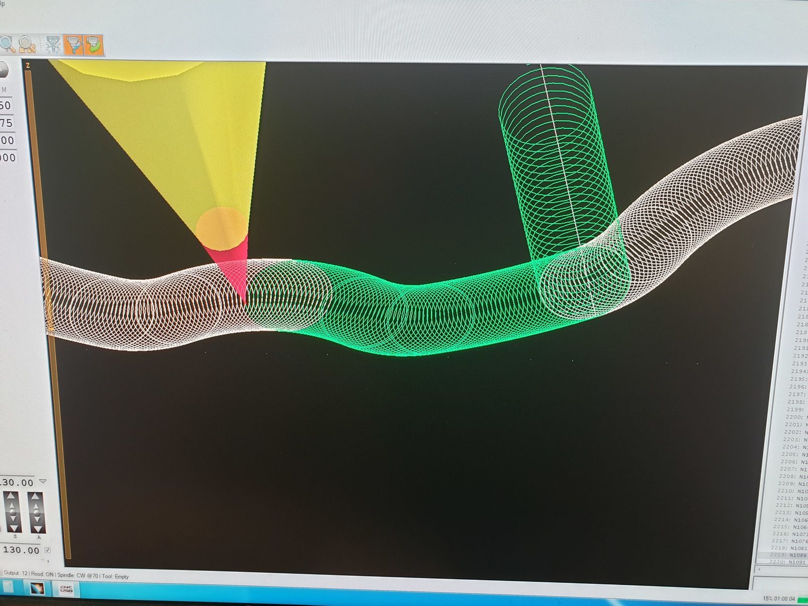

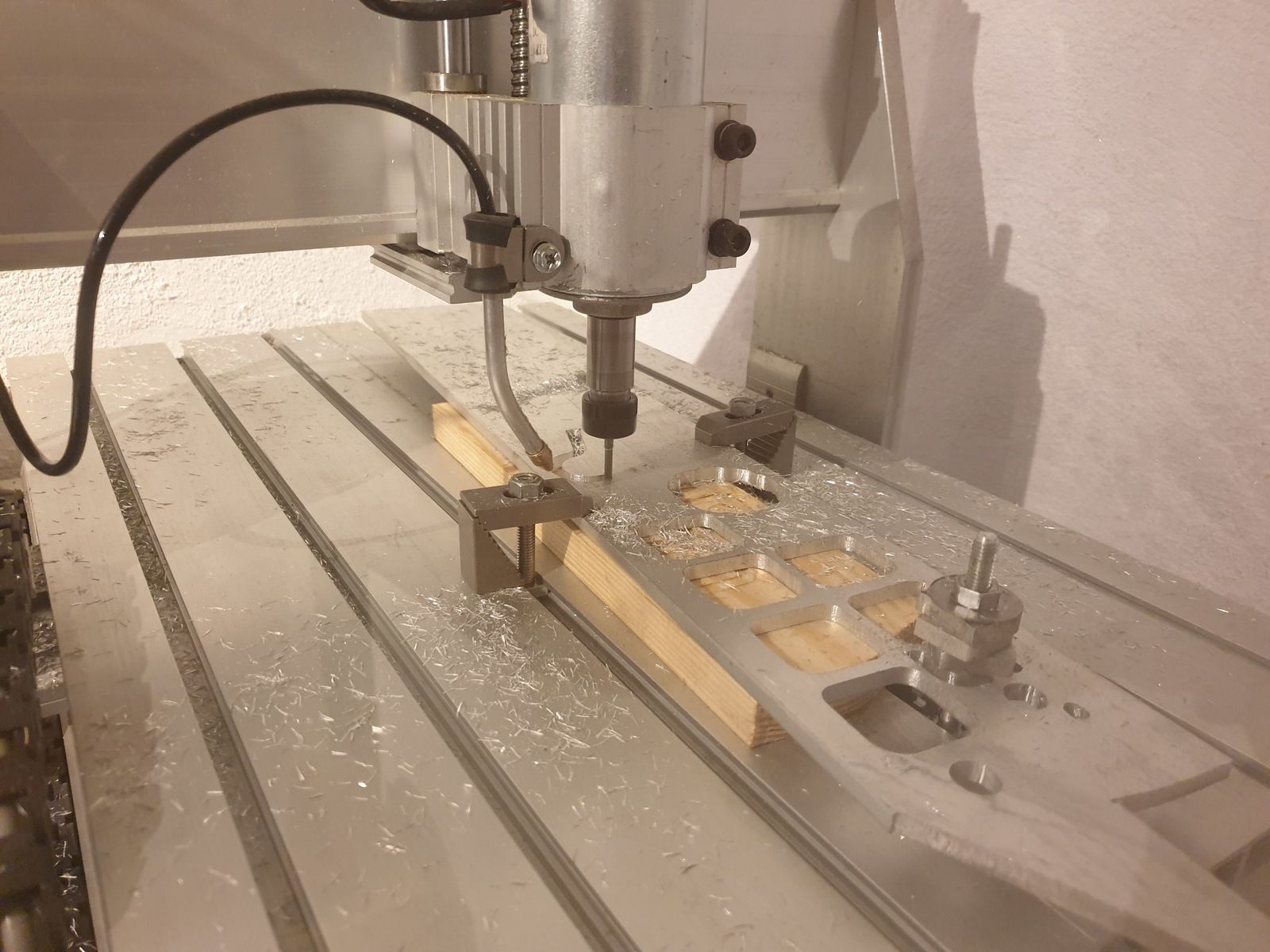

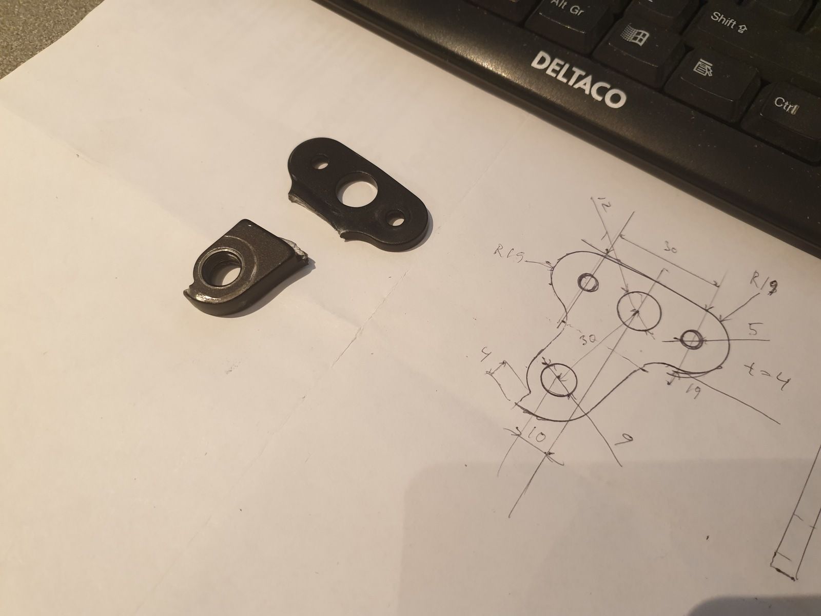

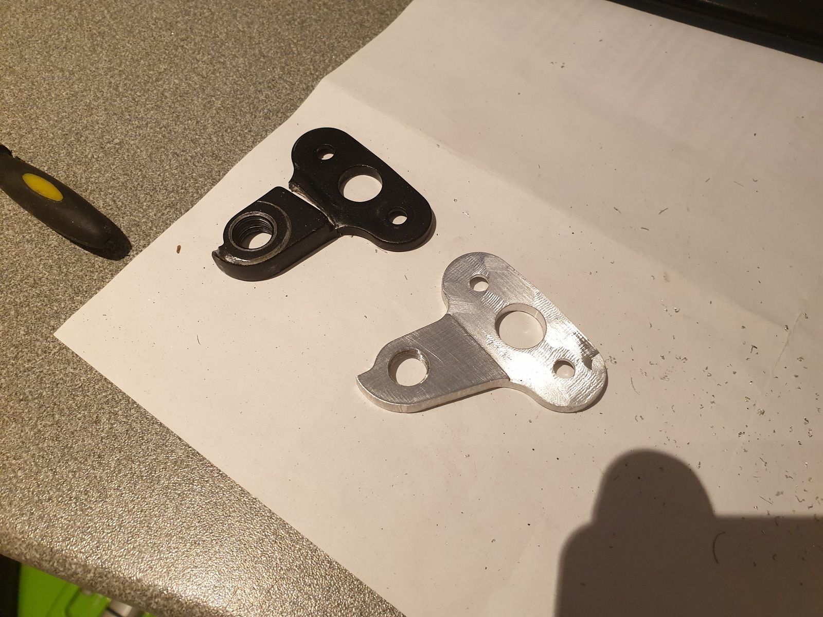

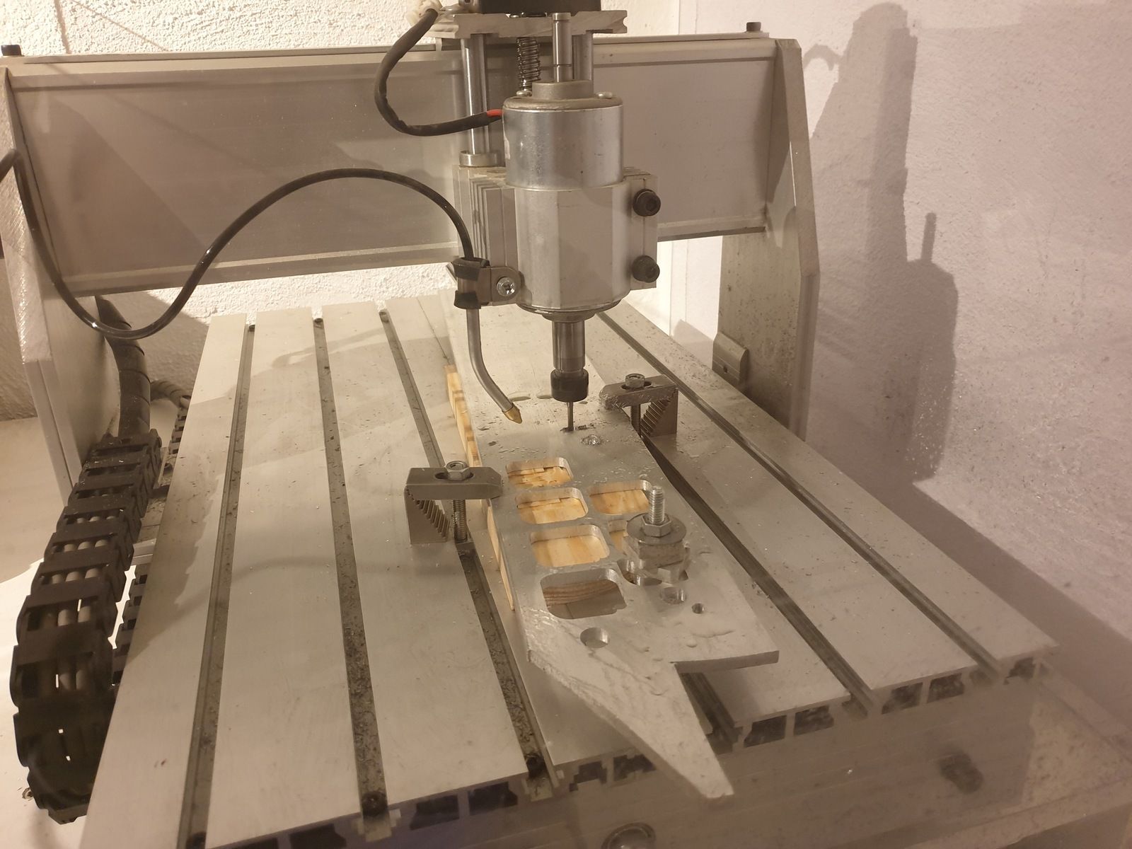

Hoje var lite ledsen efter en del misshandel i flottsbro bikepark. Var nära på att ge upp och kasta ramh*vetet.

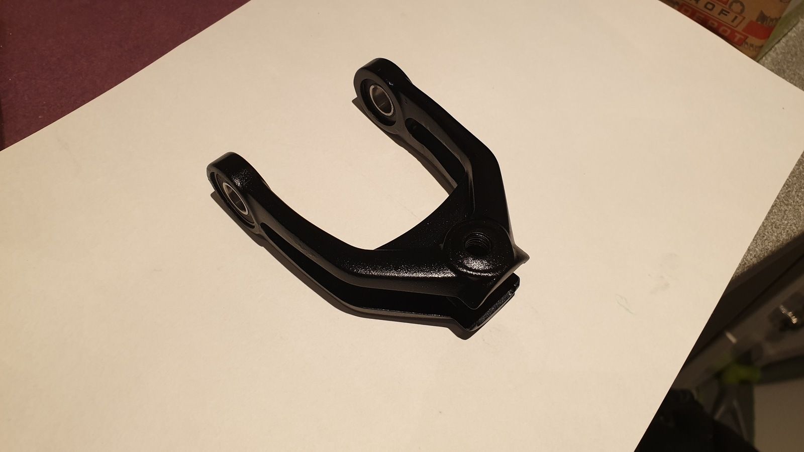

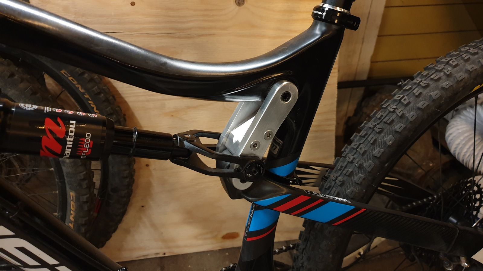

Men sen röck jag upp mig, riktade oket, och ställde mig vid fräsen och tillverkade ett nytt länkage av 10 mm 6082-T6 aluminium. Måtte det hålla nu.. :-)
Länkaget håller alldeles utmärkt för meterhöga drops till platt. Misstänker att denna del lär leva längre än resten av ramen..?
Var lite velig kring färg, om jag skulle måla eller ej. Blev svart till slut. Ville ha mer "oem look" eller vad man nu ska kalla det.
Finns utrymme för rejäl lättning av länkaget, har sett 125:or med tanigare länkage ;), 40-50 gram (internetgissning) genom spårning eller hål, fast är man inte viktkänslig så spelar det ju ingen roll; speciellt när du målat å allt. Iaf, lär vara bulletprof i det utförandet. Blev bra & kortvarig misär ?
Optimering är för weenies. Riktiga män kör "betongfundamentmetoden" vid tillverkning av dylika detaljer ?
Skämt åsido, tänkte faktiskt fräsa lite spår i den men hade redan lagt så mycket tid och var rädd att f*cka upp den om jag började härja med viktoptimeringar, så jag behöll den som den var istället och kallade det en dag. Och i ärlighetens namn- Jag märker nog inte 50 gram mindre där..

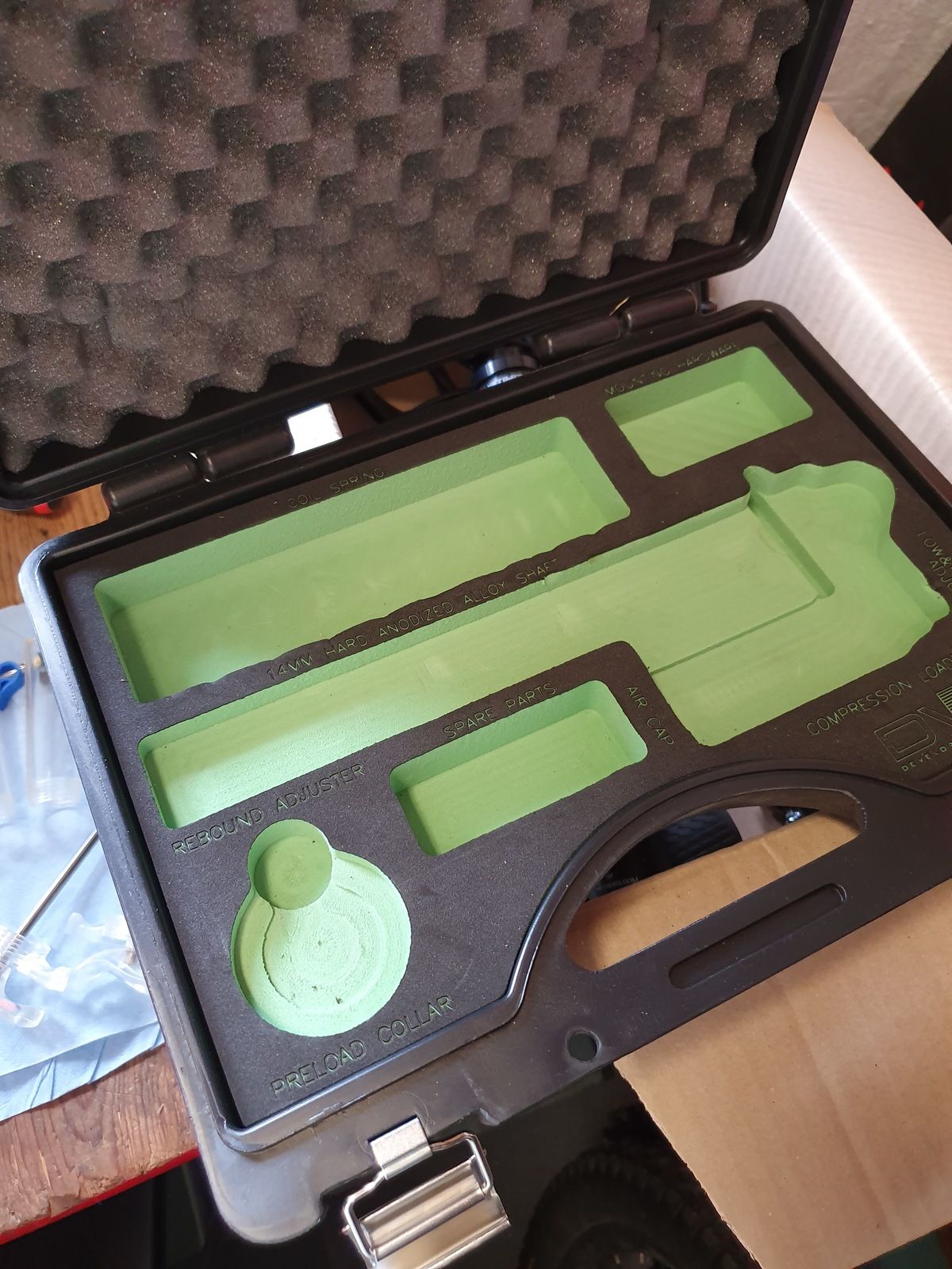

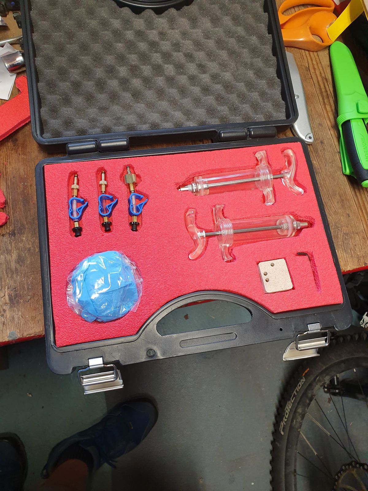

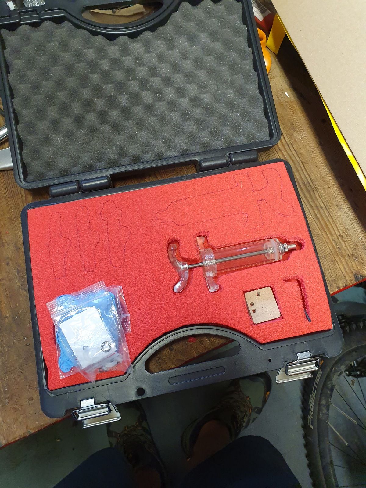

Hoppas det passaf här? vart iaf väldigt nöjd själv?
Hade en väska över från min dvo jade och behövde någonstans att förvara mitt nya luftningskit så det håller sig frächt och fungerande länge.
Tog lite liggunderlag och en kniv å började karva.

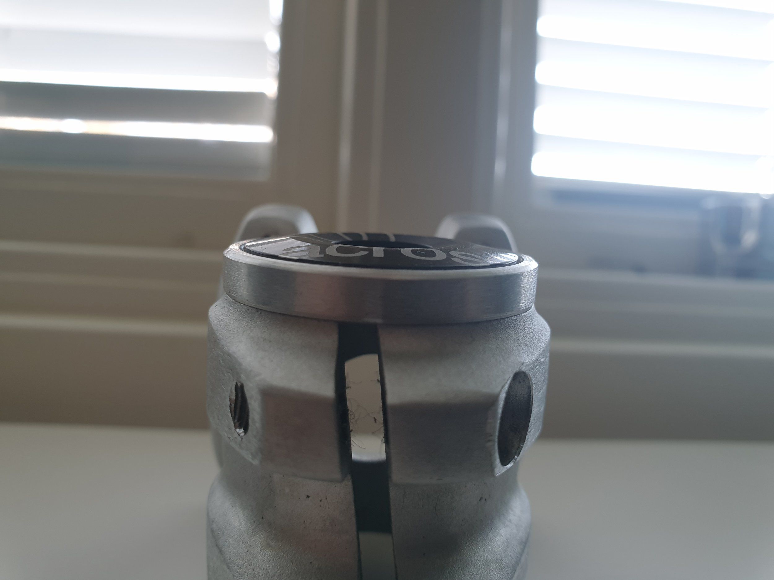

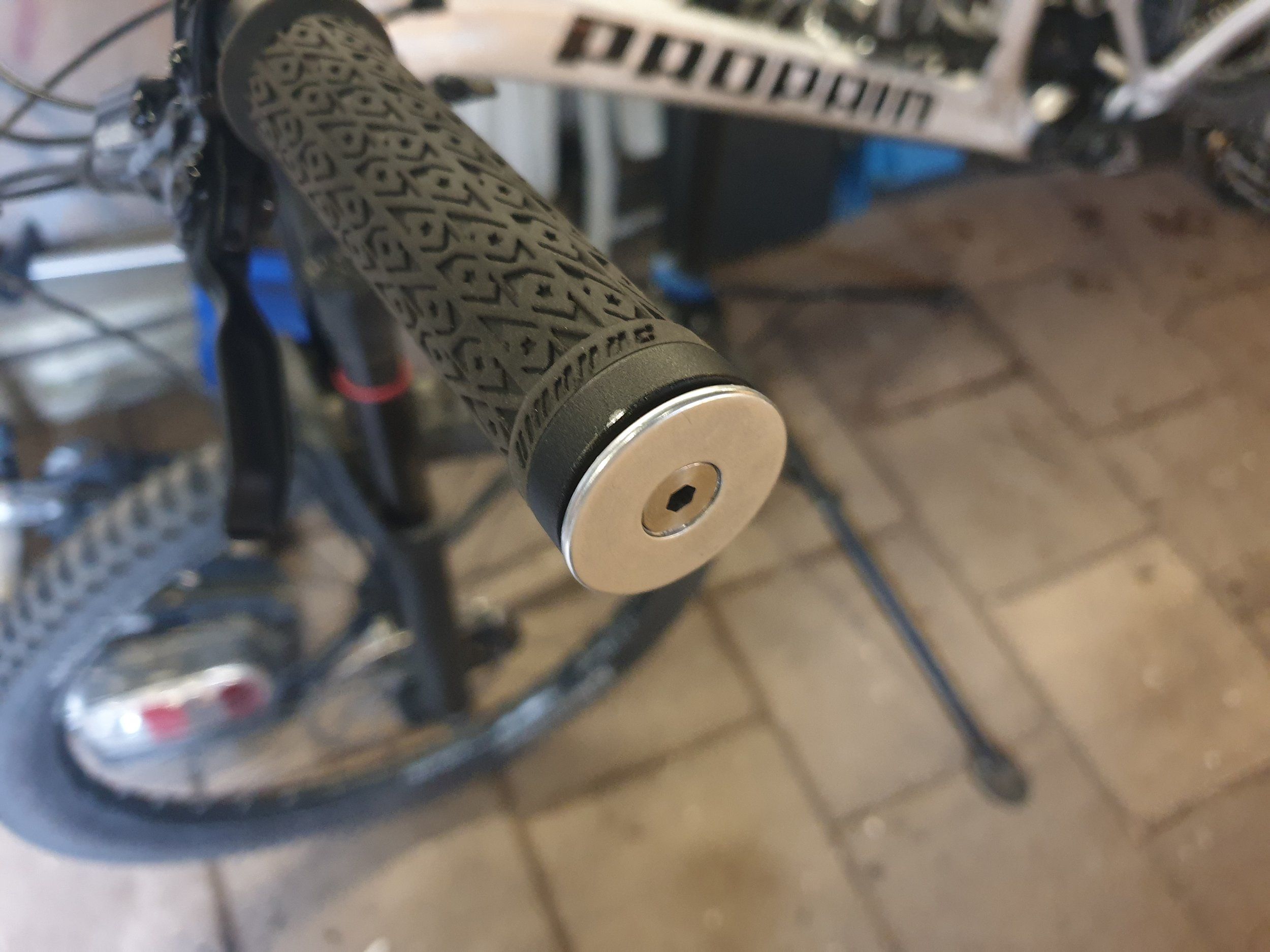

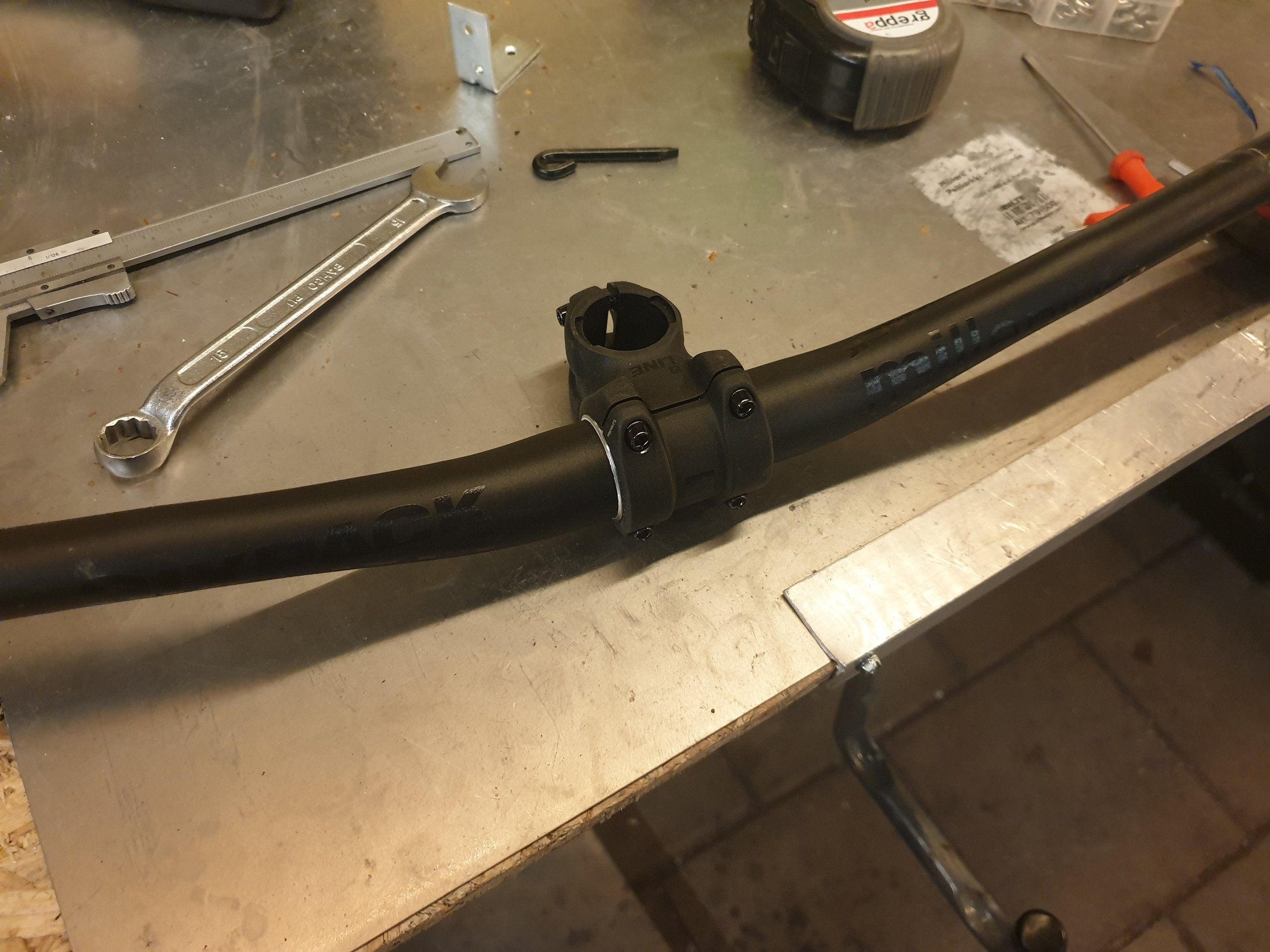

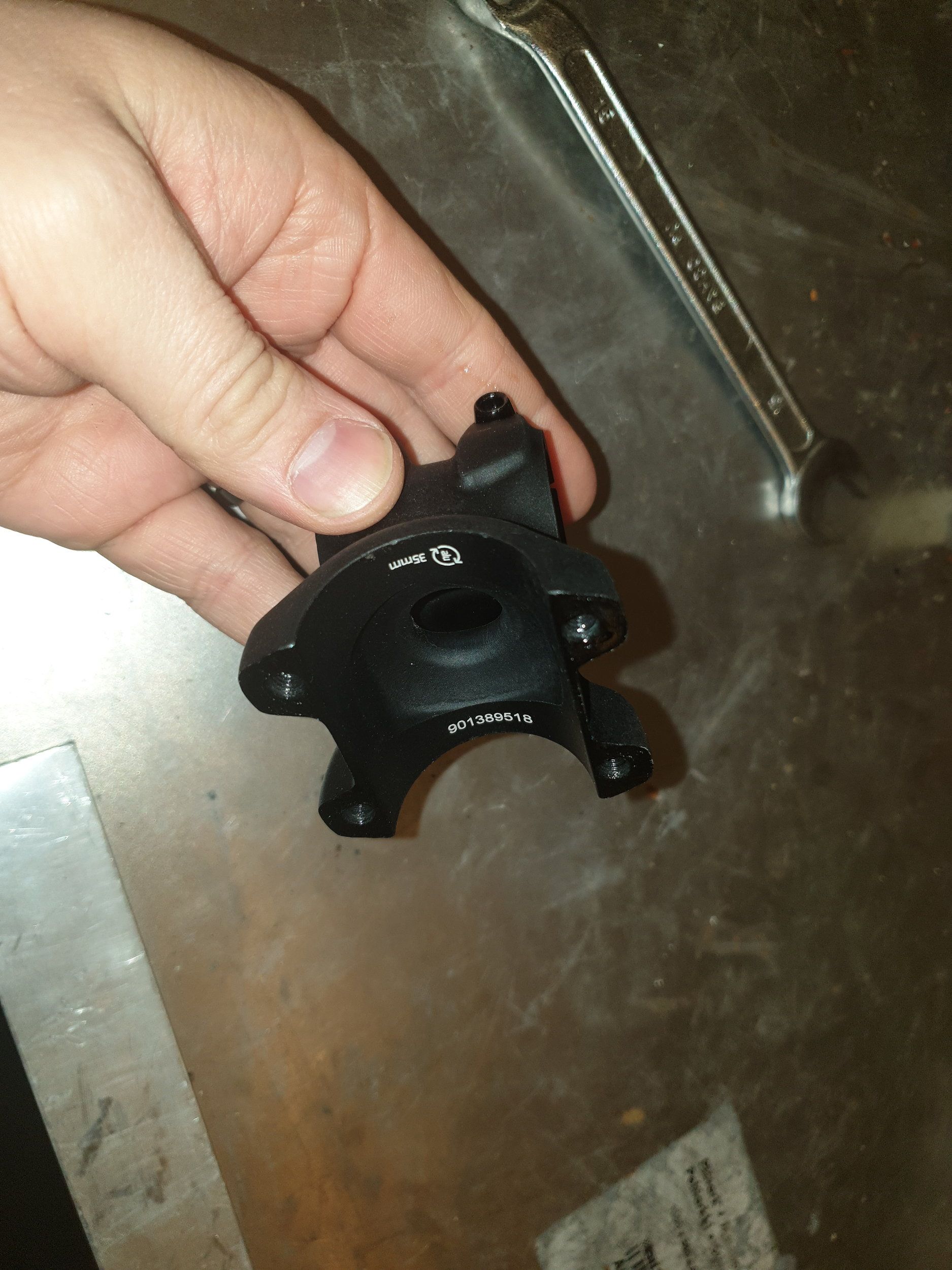

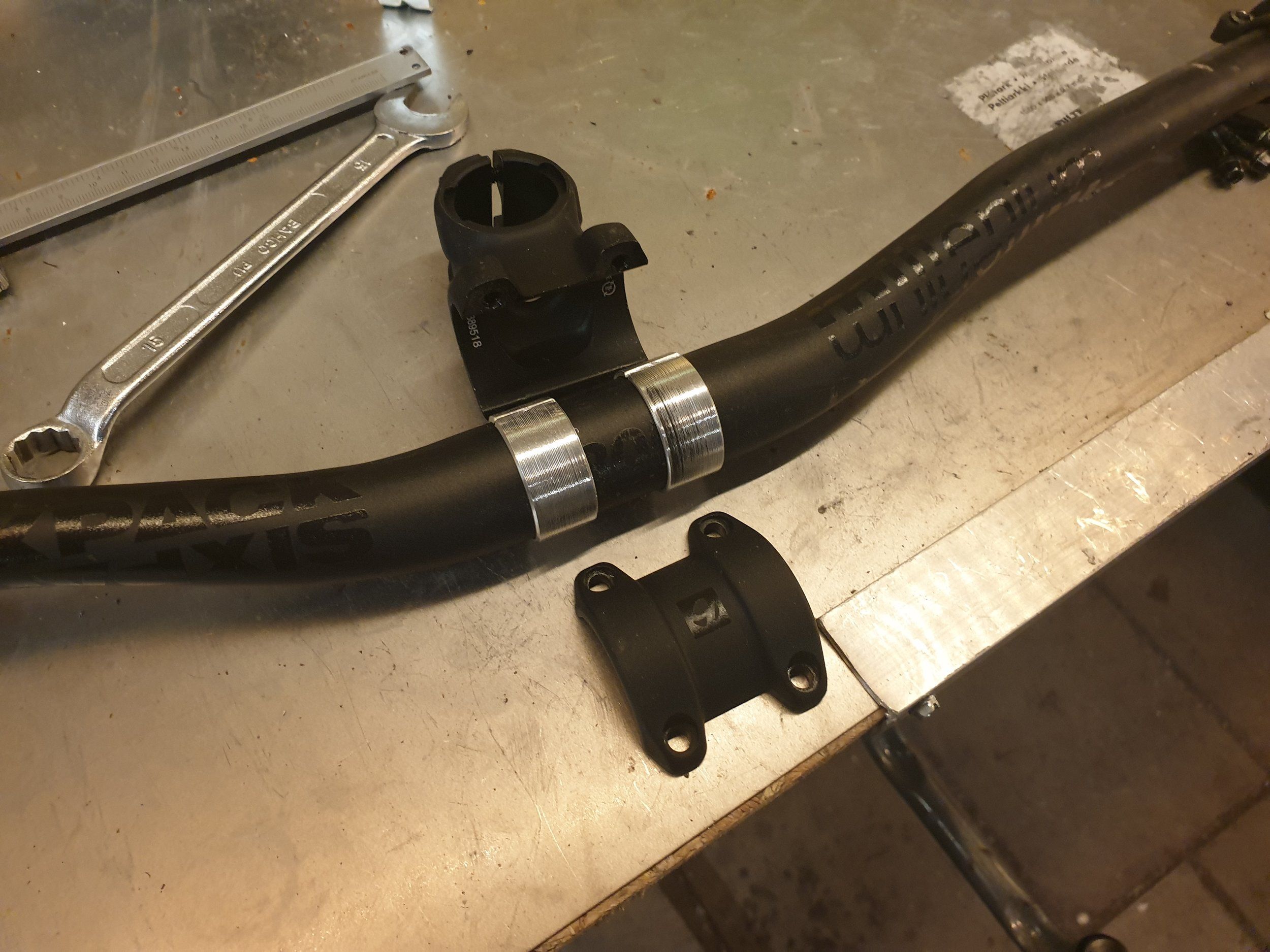

Tänkte testa min 40 mm styrstam.
Aj fan köpte med 35 mm diameter...
Men jag vill prova den!

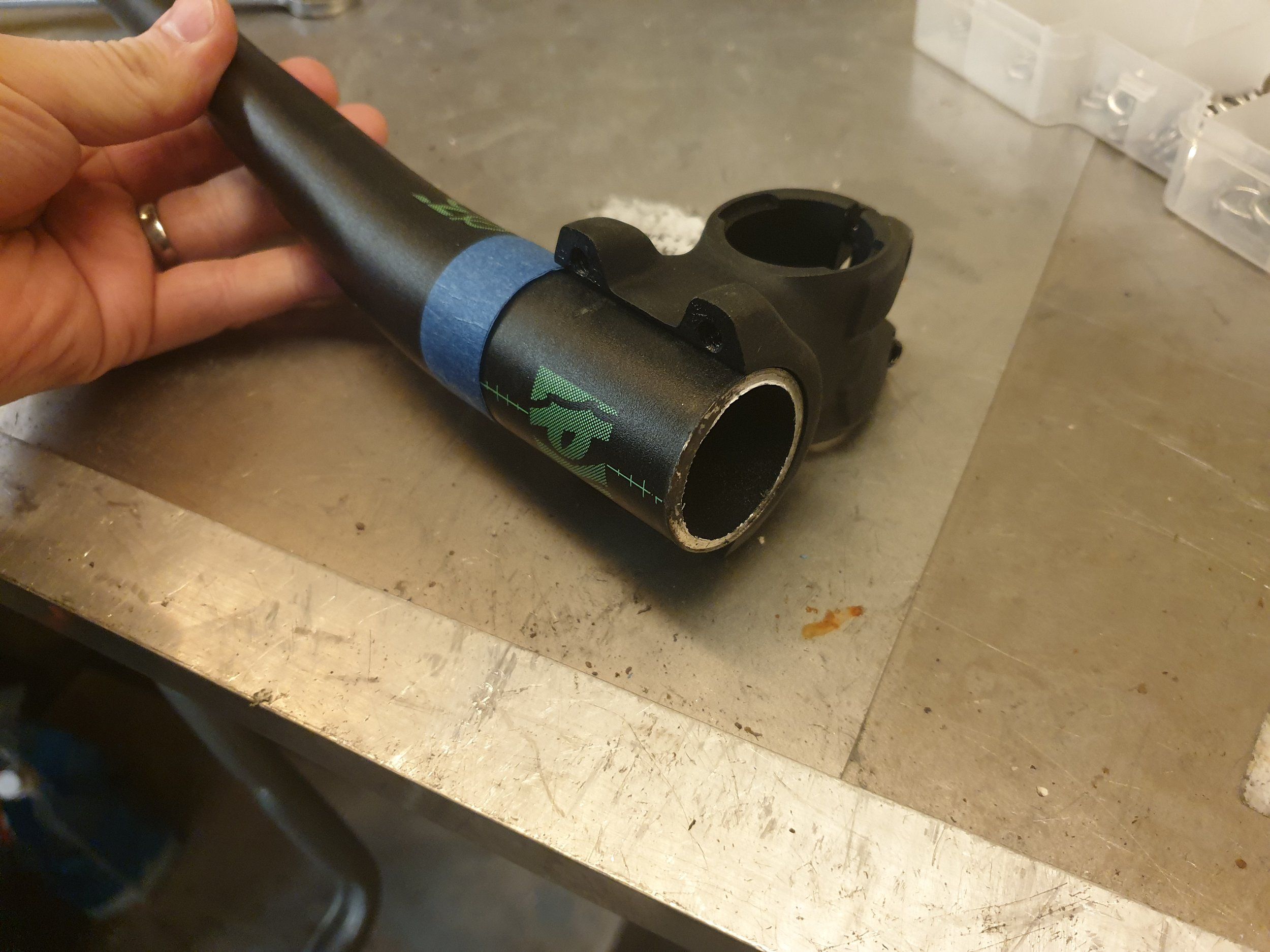

Man kan kanske hitta på något med det gamla styret jag i ett svagt ögonblick kapade till skitsmala 72 cm.
Svarva lite.
Kanske detta kan vara något. Ska bara kapa loss hylsorna och snitta dem på tvären.
Så får vi se om det blir bra eller ej.

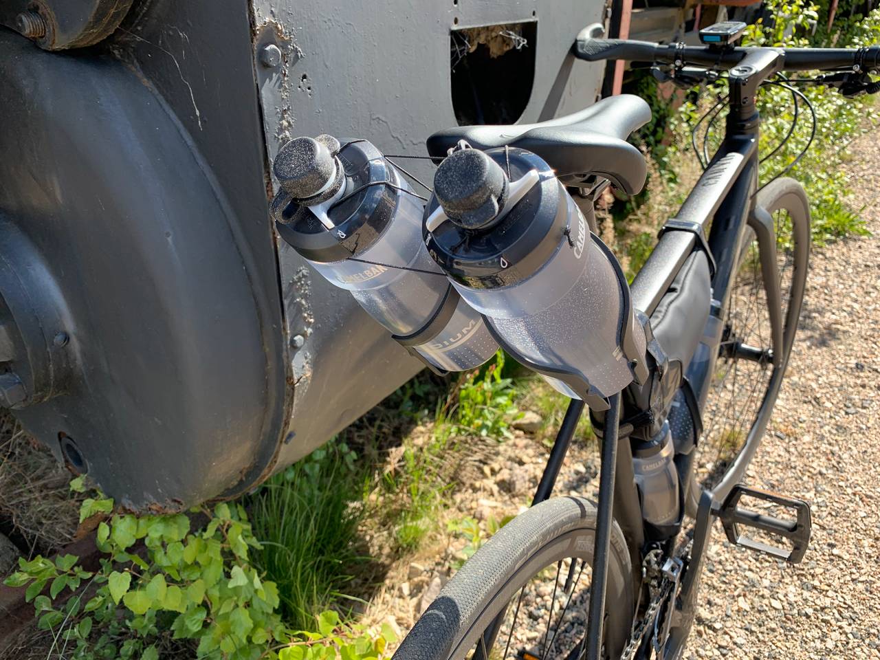

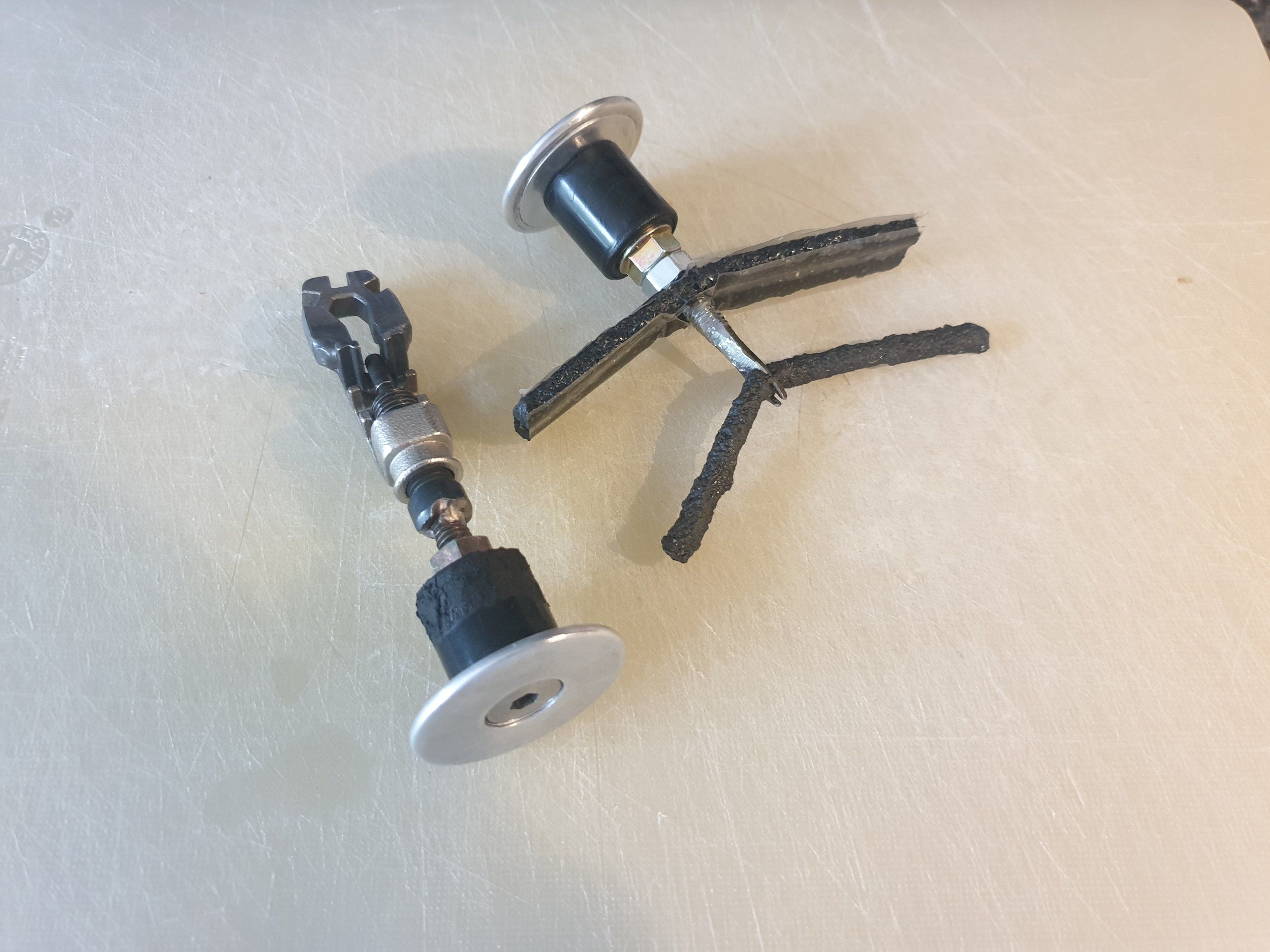

Lite finmek när man är sjuk
Bygger flaskhållare för sadelstolpe med dropper.
Material, Biltema låshållare, en gammal flaskställshållare, funkar med full dämpning och max dropper :)
fick även med en pump, kan tejpa fast en slang där så punkteringar är under kontroll :)

Visa bilaga 401882Visa bilaga 401883Visa bilaga 401884
Fint, behöver du skaffa några hattar till flaskorna tro? Jag har liknande för gatan & det dröjer inte många meter innan skräp hittar dit, har kört lite grusväg & det dröjer inte många meter innan man dricker koskit ;) Så antar det blir ganska snuskigt med MTB då problemet bör vara snäppet värre där?
Visa bilaga 401912
Måste vara mäktiga etapper ni cyklar med en sån cistern, personligen hade jag nog övervägt en camelback om törsten är så stor.

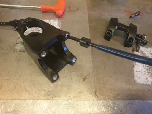

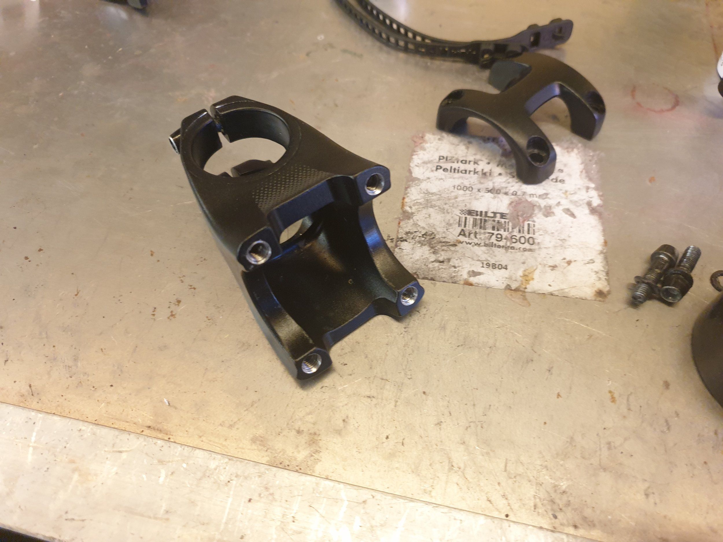

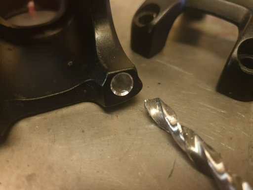

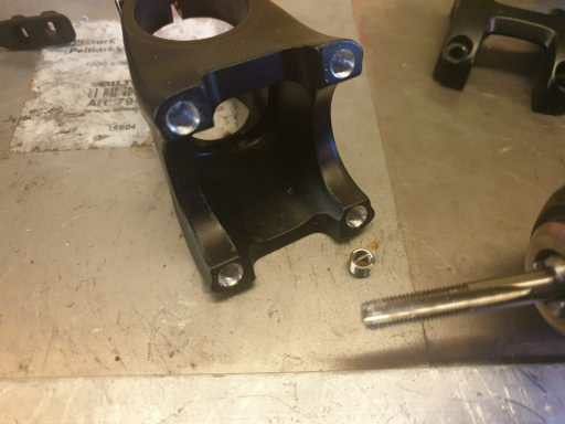

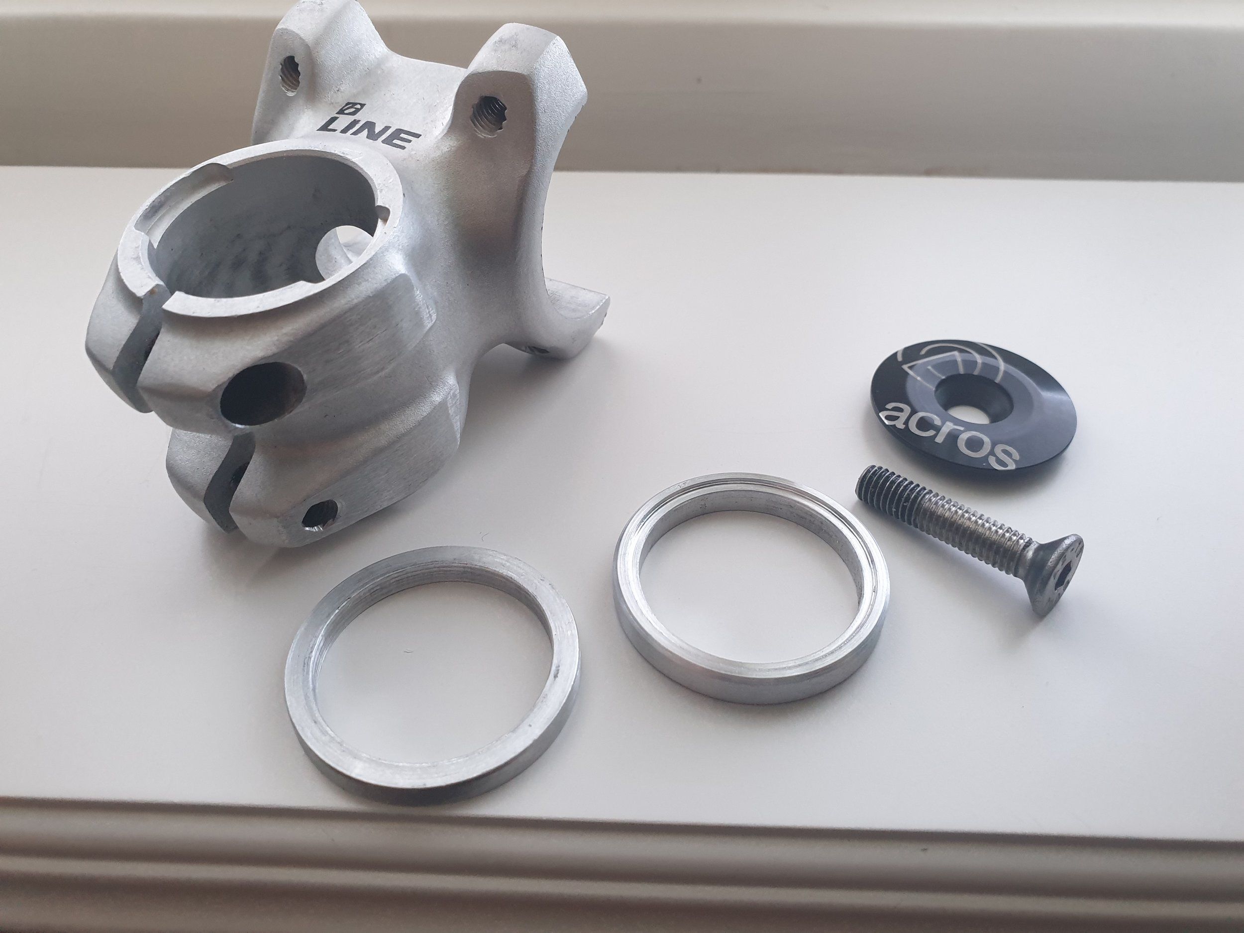

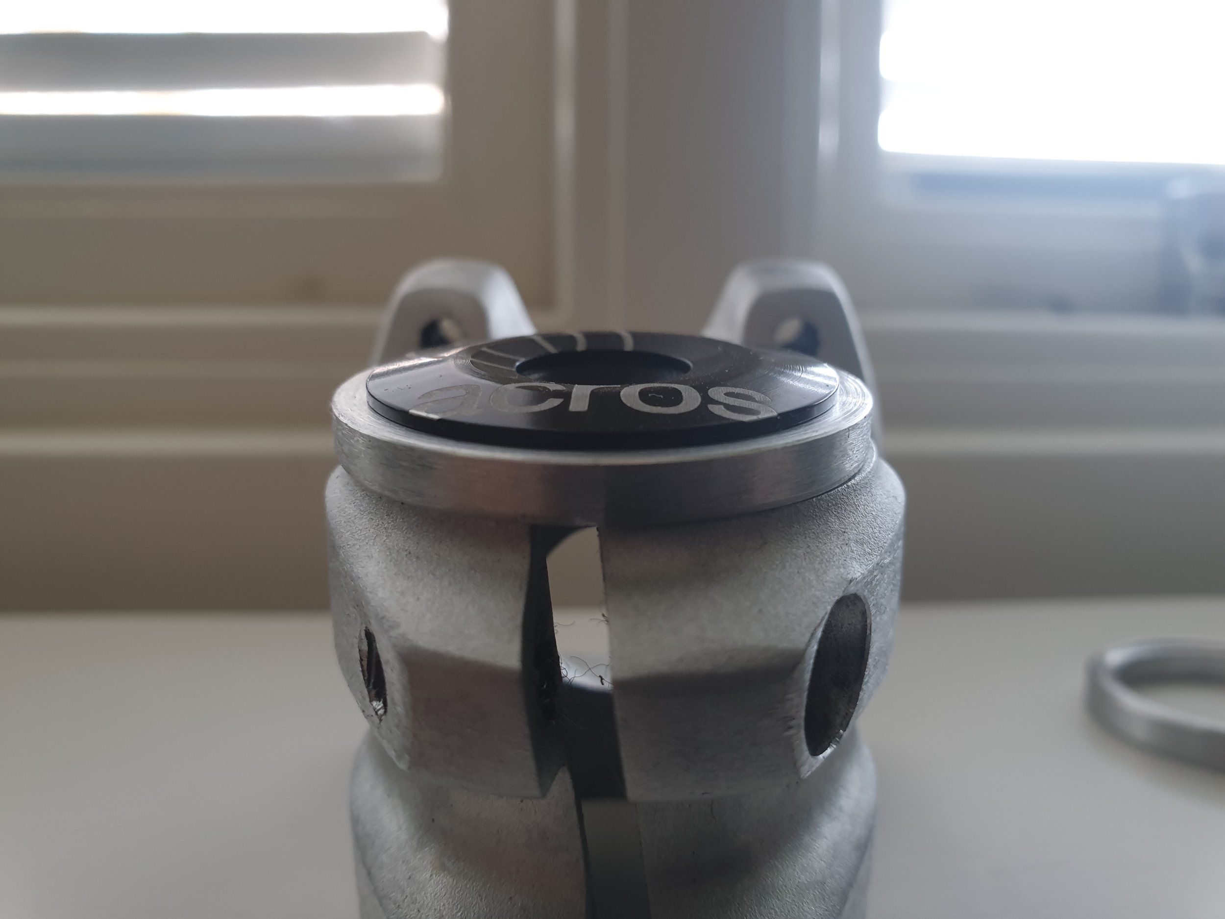

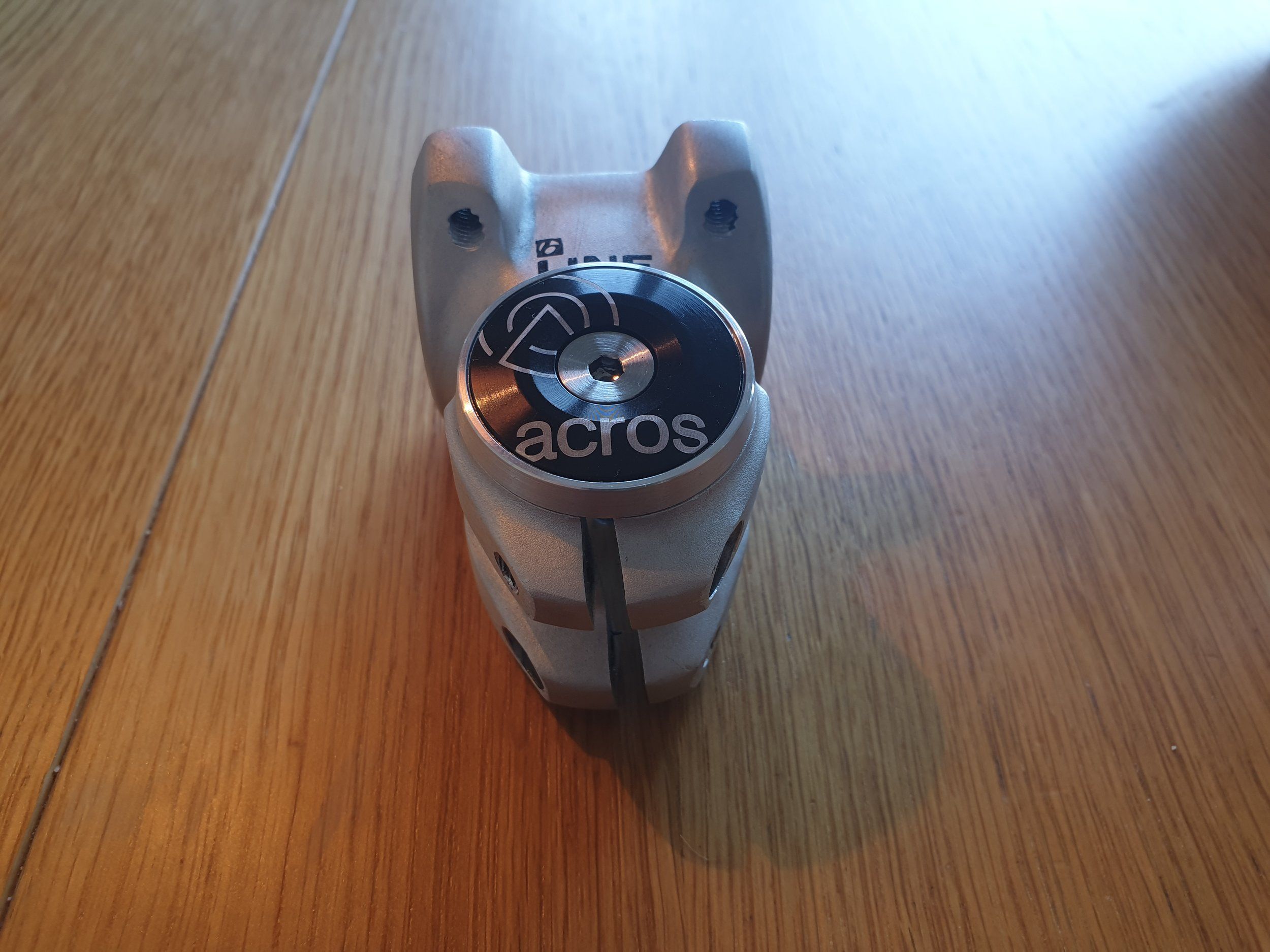

Dragit sönder gängan i en styrstam har nog många gjort. Ibland drar man saker lite för hårt bara..
Men det finns sätt att lösa även detta!
Borra ur
Gänga, och sedan i med helicoil
Redo att användas på nytt, dessutom med starkare gängor än när den var ny!
Godset är bara tunt allra längst ut. Det blir rätt snabbt rätt tjockt. Dessutom har jag fasat hålkanten vilket förstärker det tunna intrycket. Jag är inte ett dugg orolig för godset med tanke på hur långt in skruvarna går och godstjockleken där inne. Helicoilen bygger inte så värst mycket, skulle väl säga typ 6 mm yttermått utan att ha mätt.

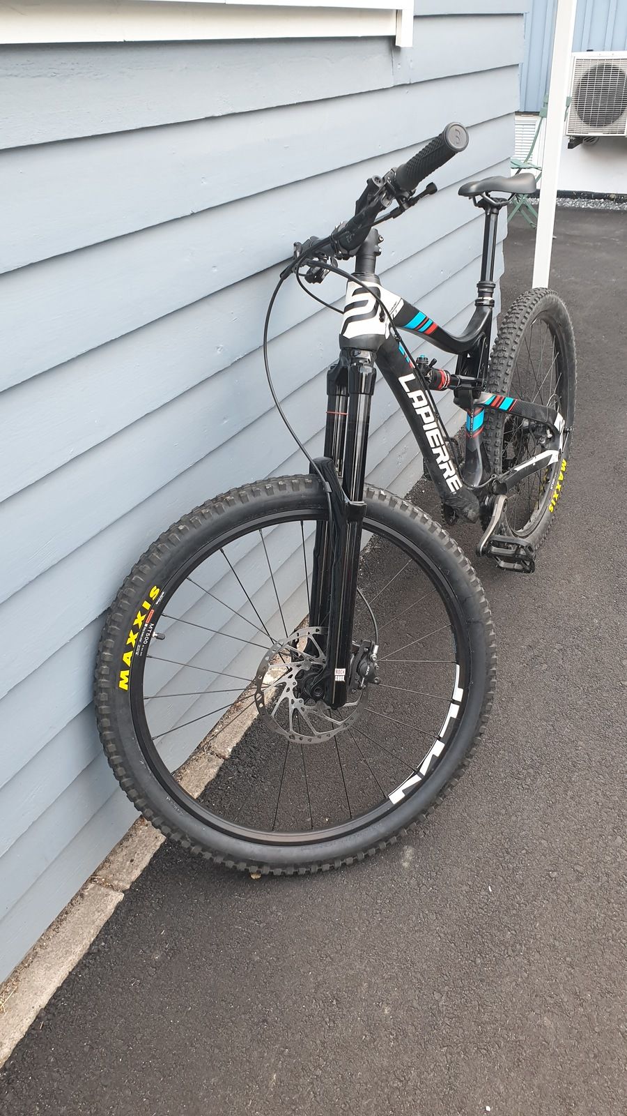

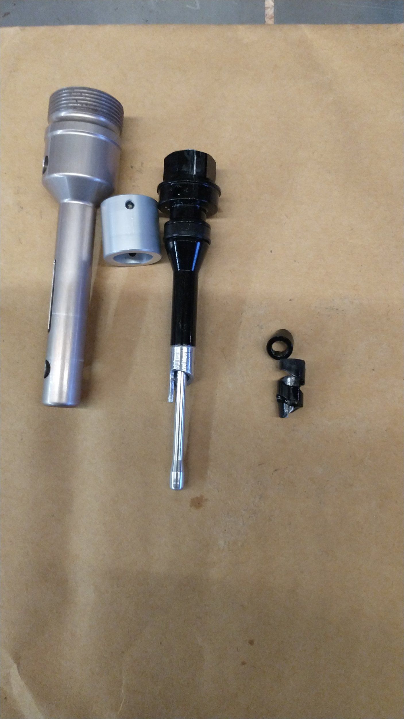

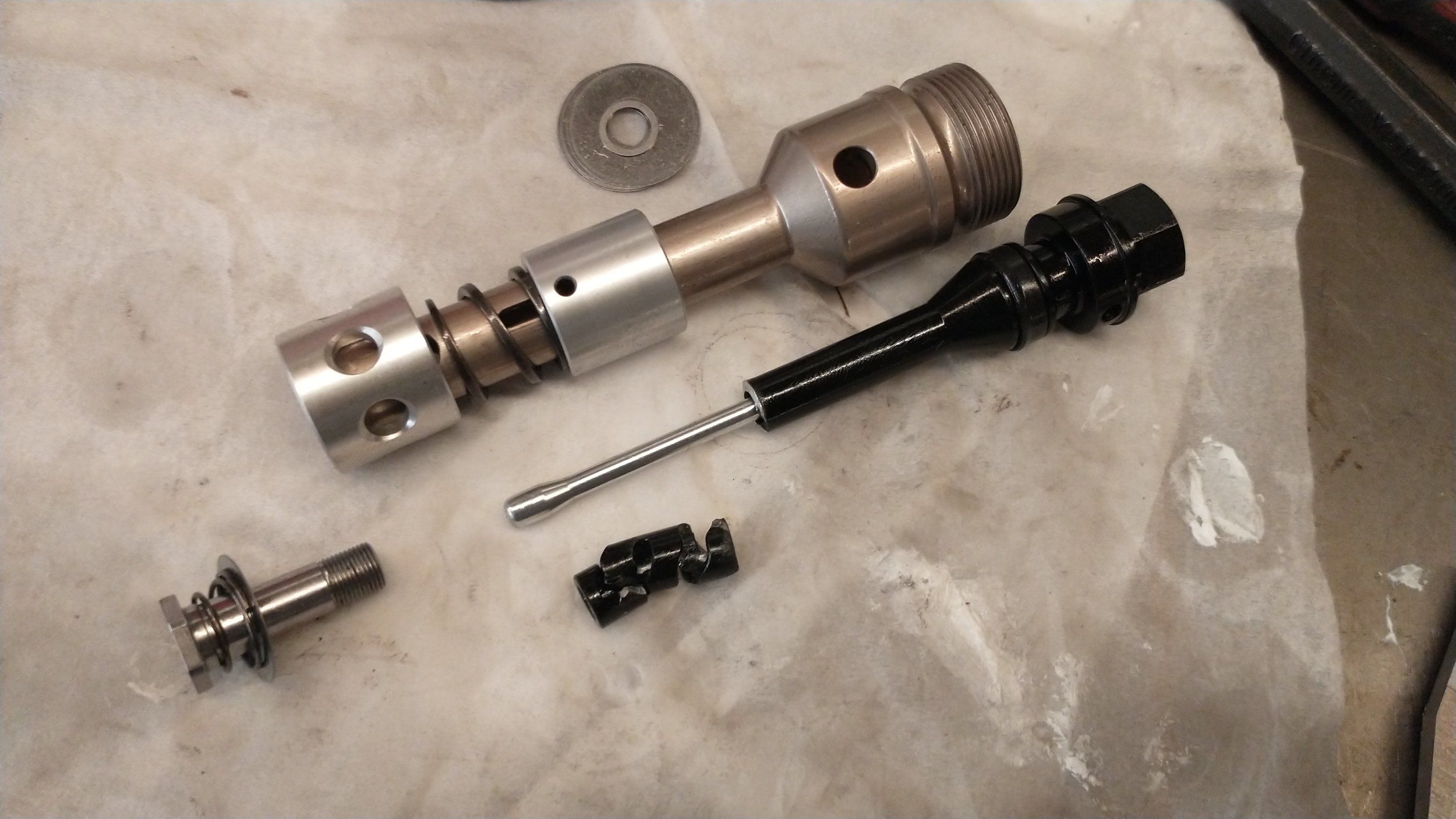

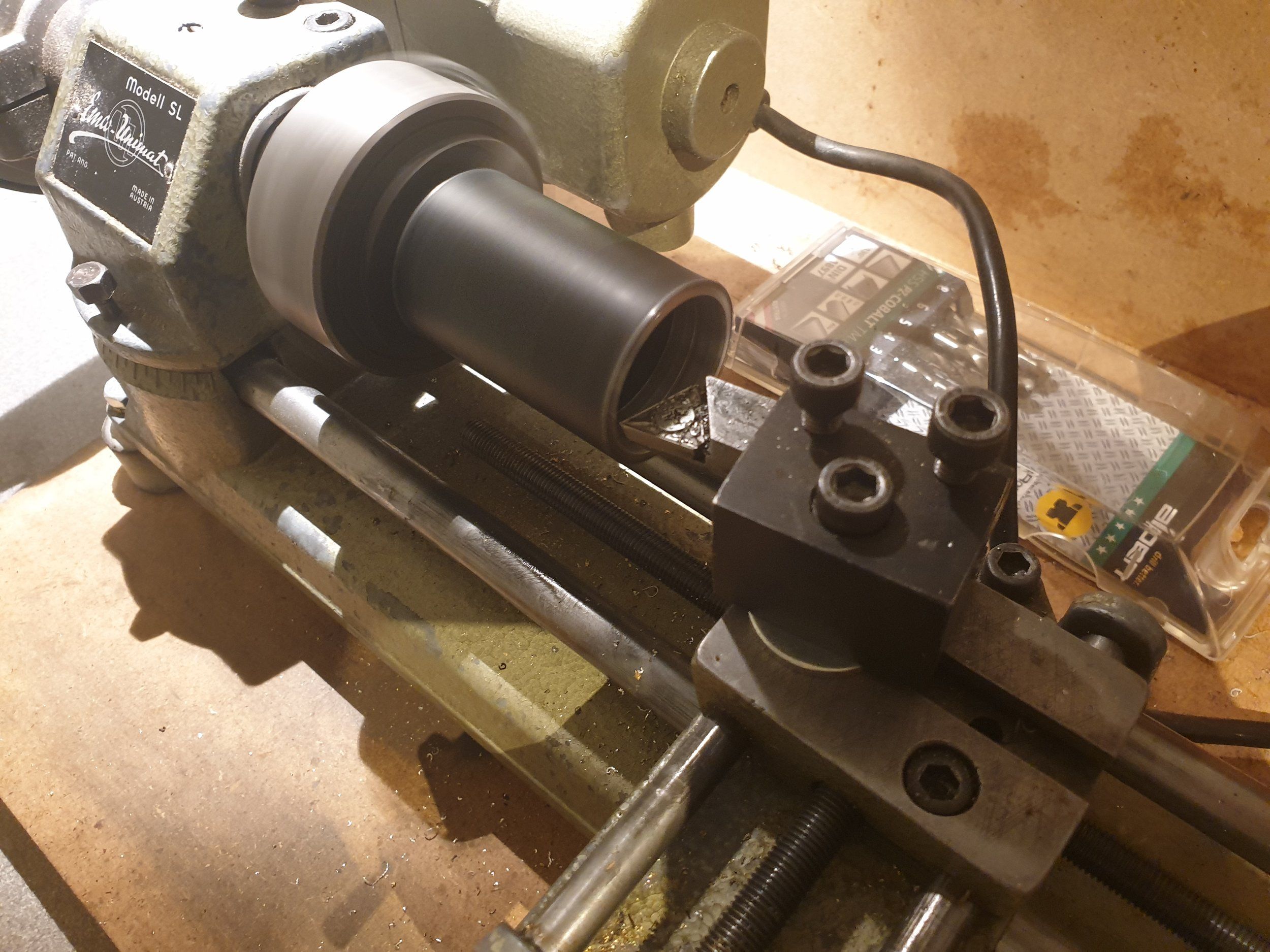

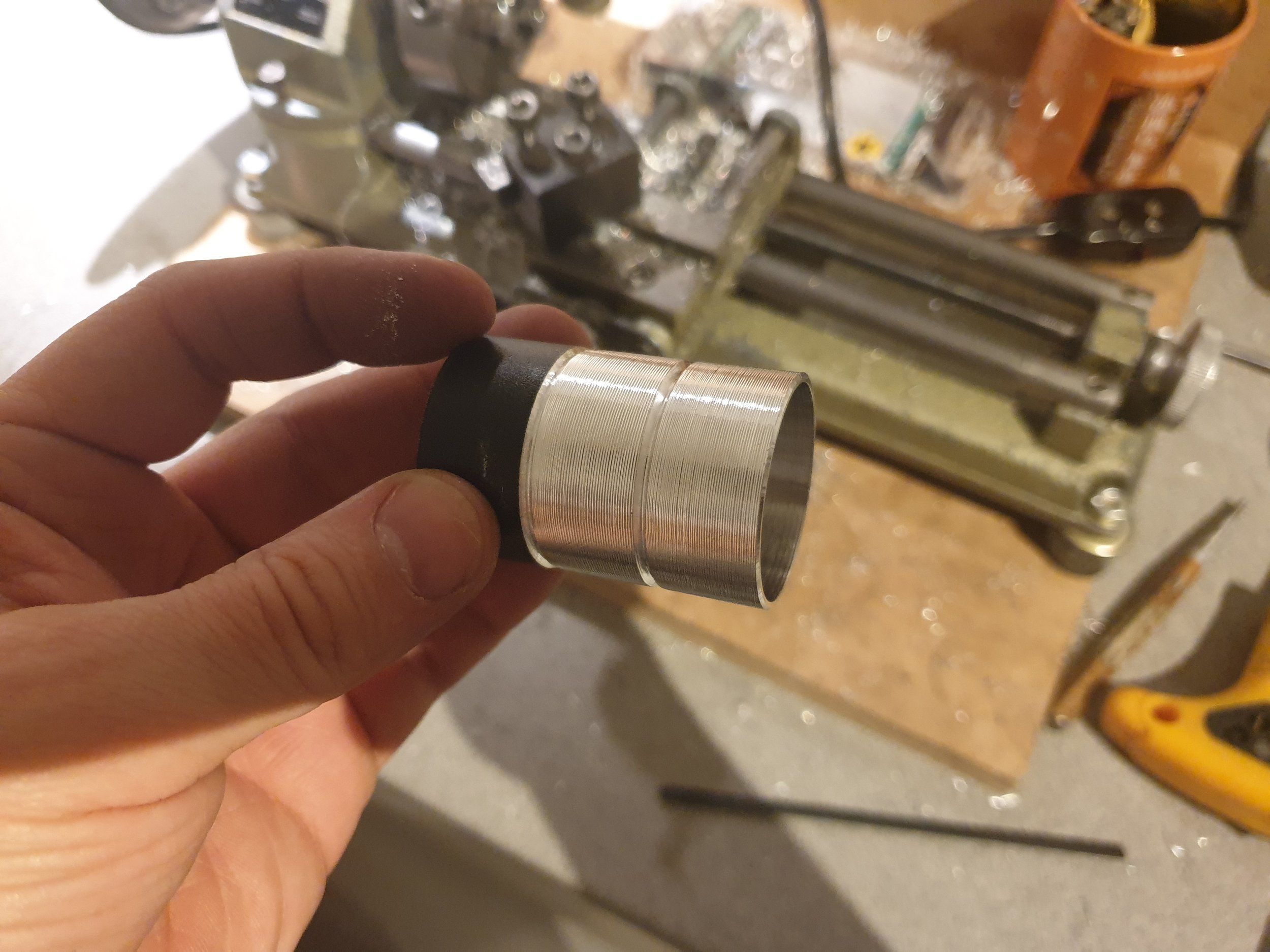

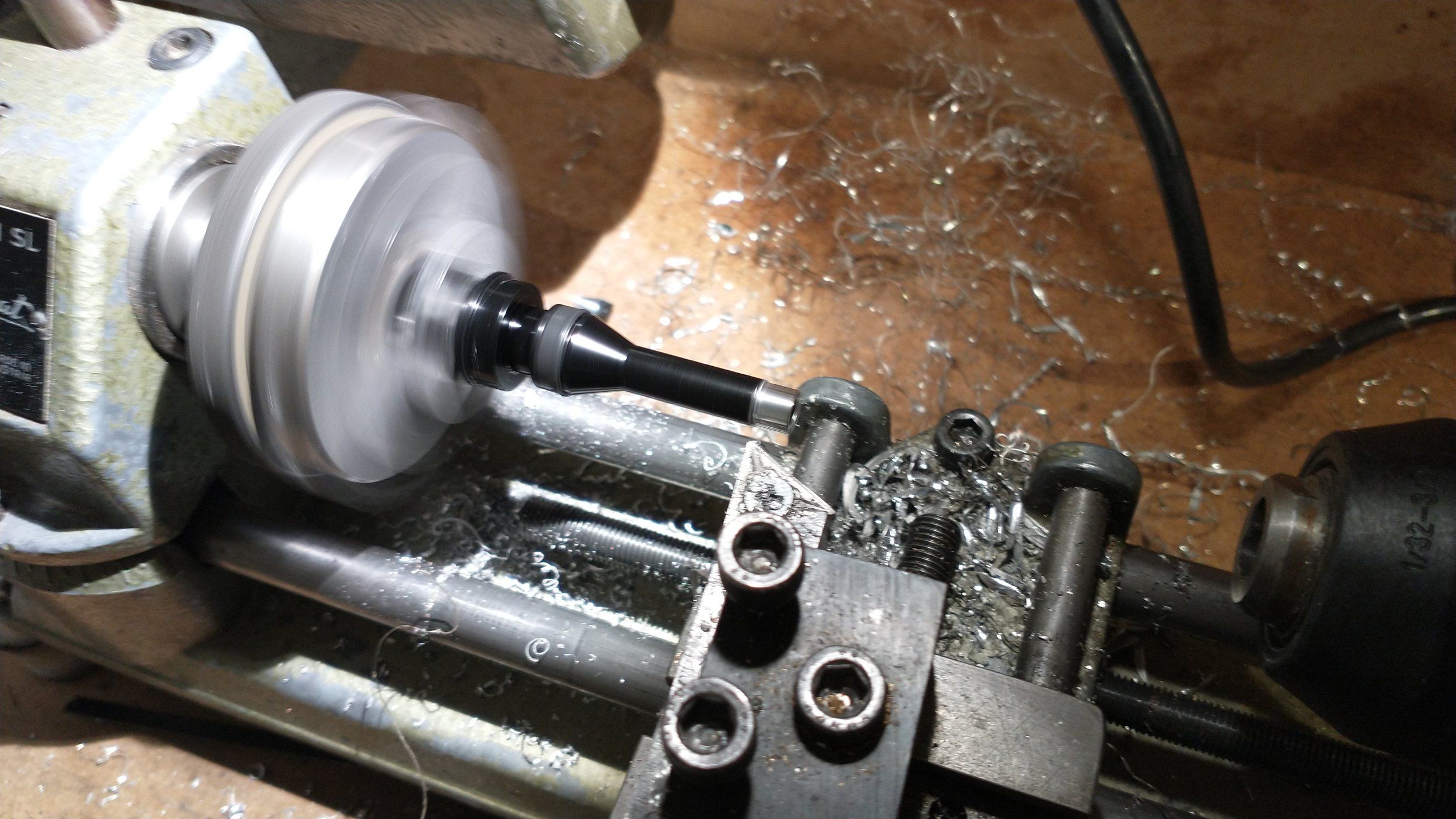

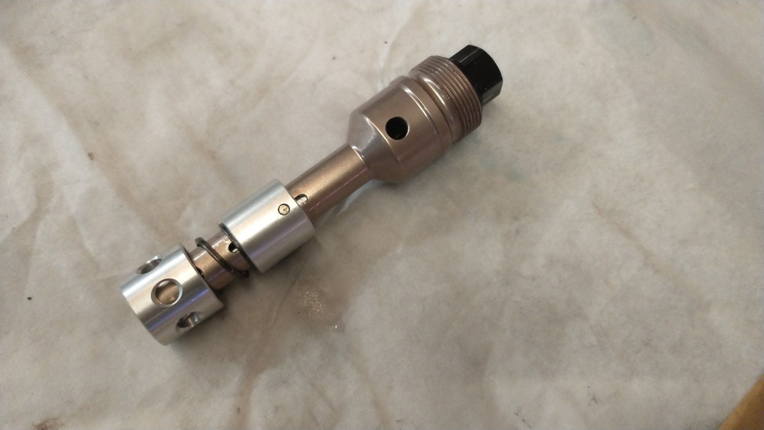

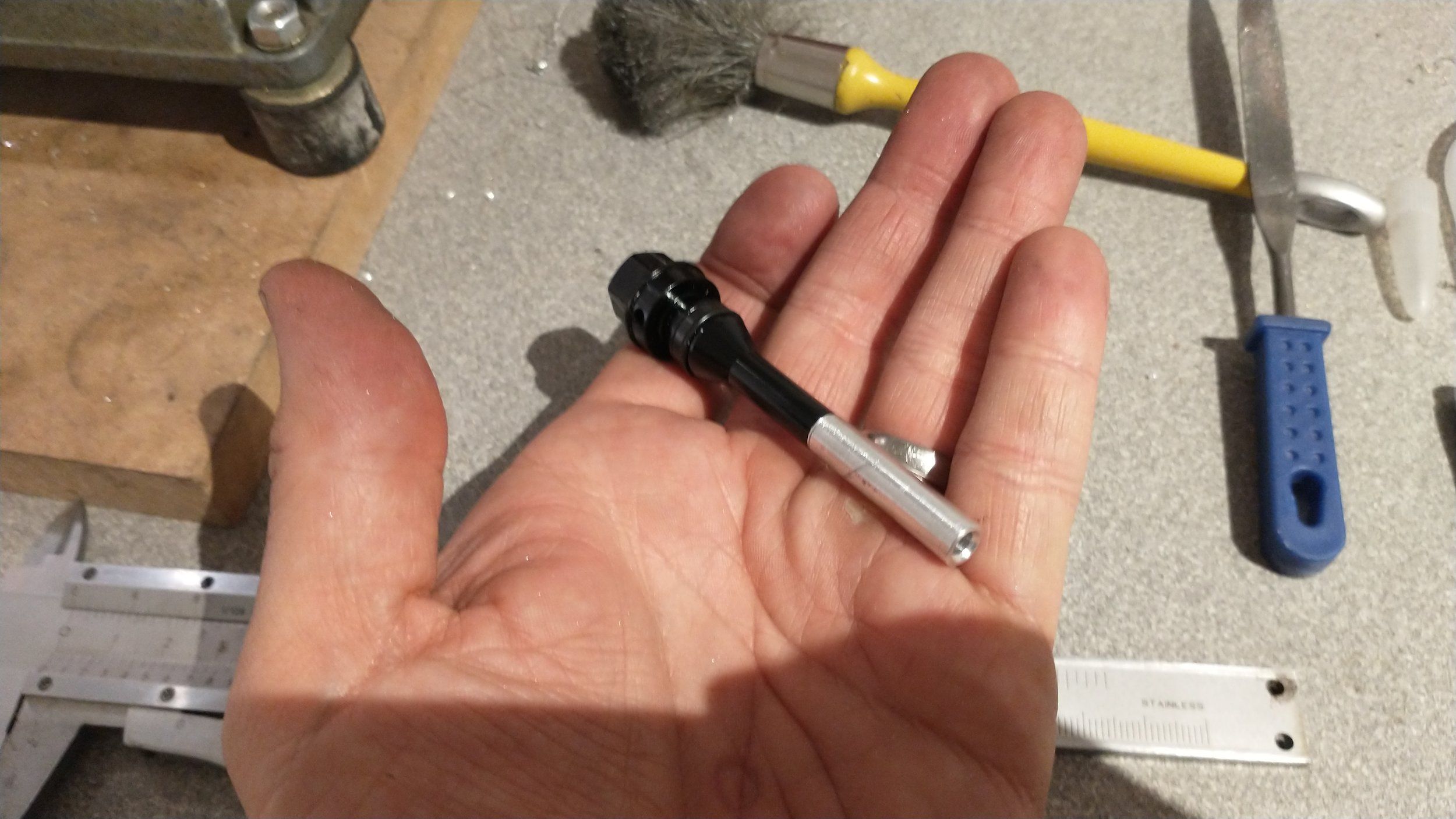

Vad gör man när man köper en gaffel med dämpare där hsc vredet bara snurrar, men som visar sig vara mer toast än väntat och reservdelar ej går att köpa, annat än komplett dämparenhet? Antingen ber man om 11% avdrag på priset eller så lagar man den. Jag valde det sistnämnda.
Saknas en spiralformad bit till hsc hylsan (den svarta - vad den nu heter) . Eller, den är där men sitter ej fast.
Svarva svarva
Presspassning
Lite annorlunda mot original men hoppas den gör jobbet.
Sådär ja.
