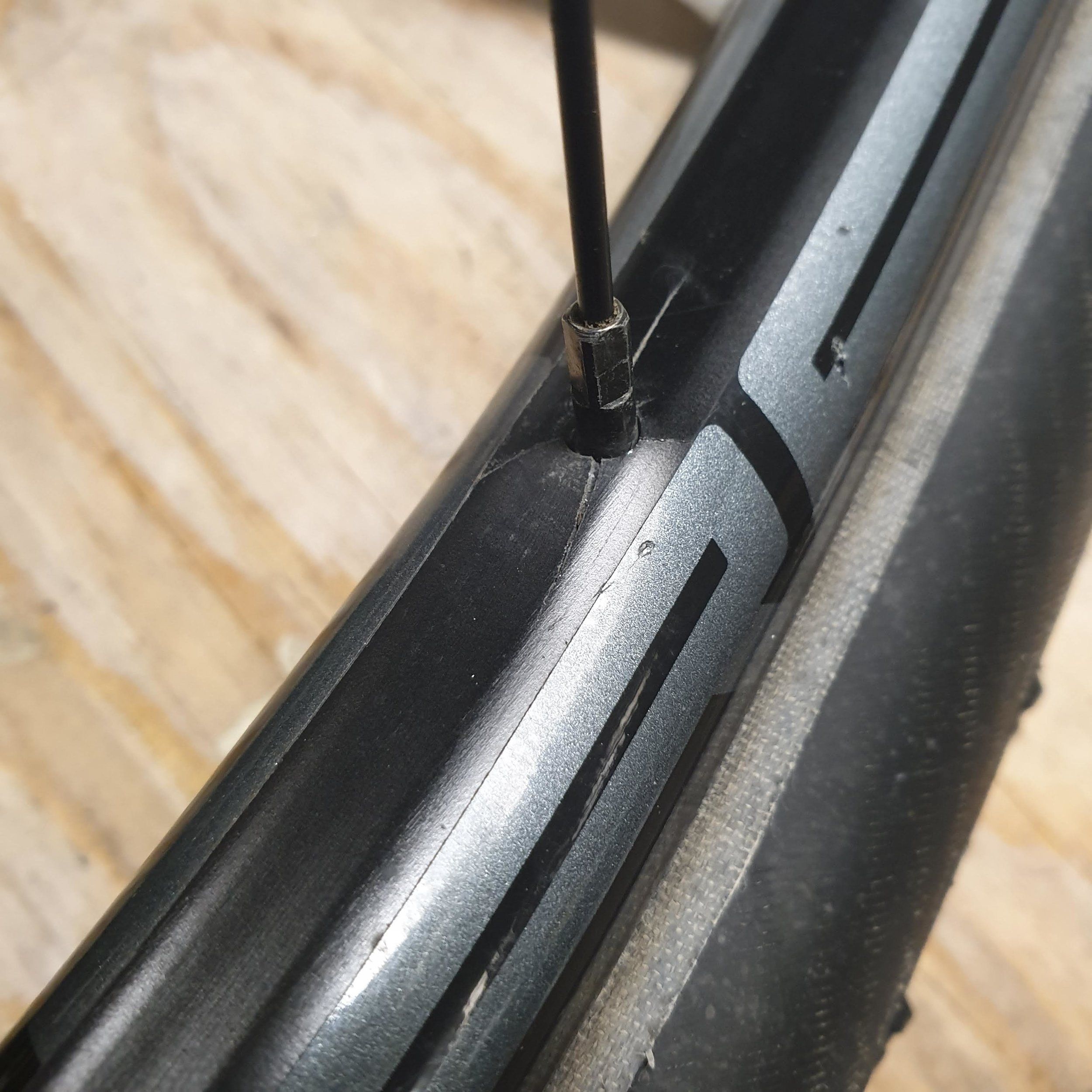

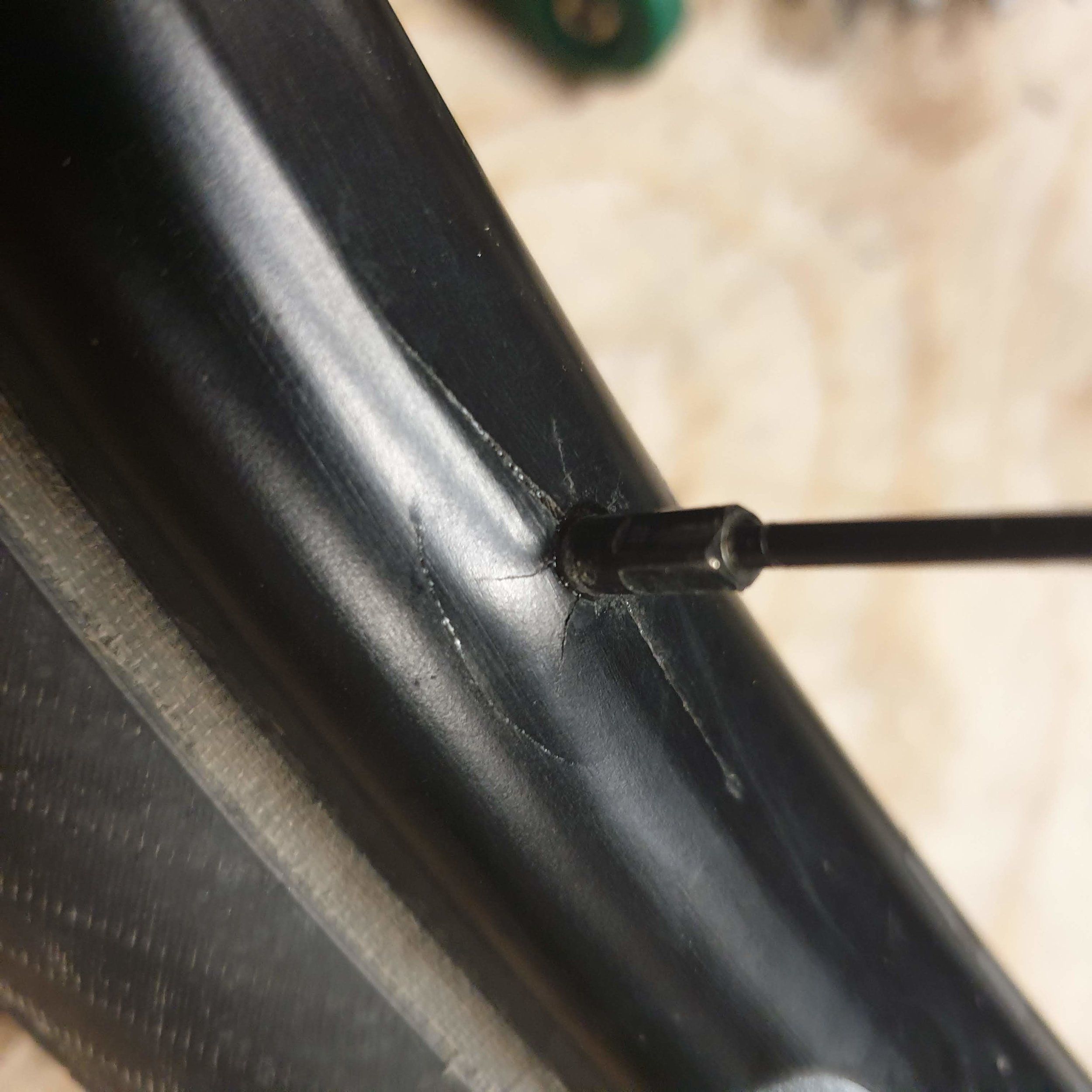

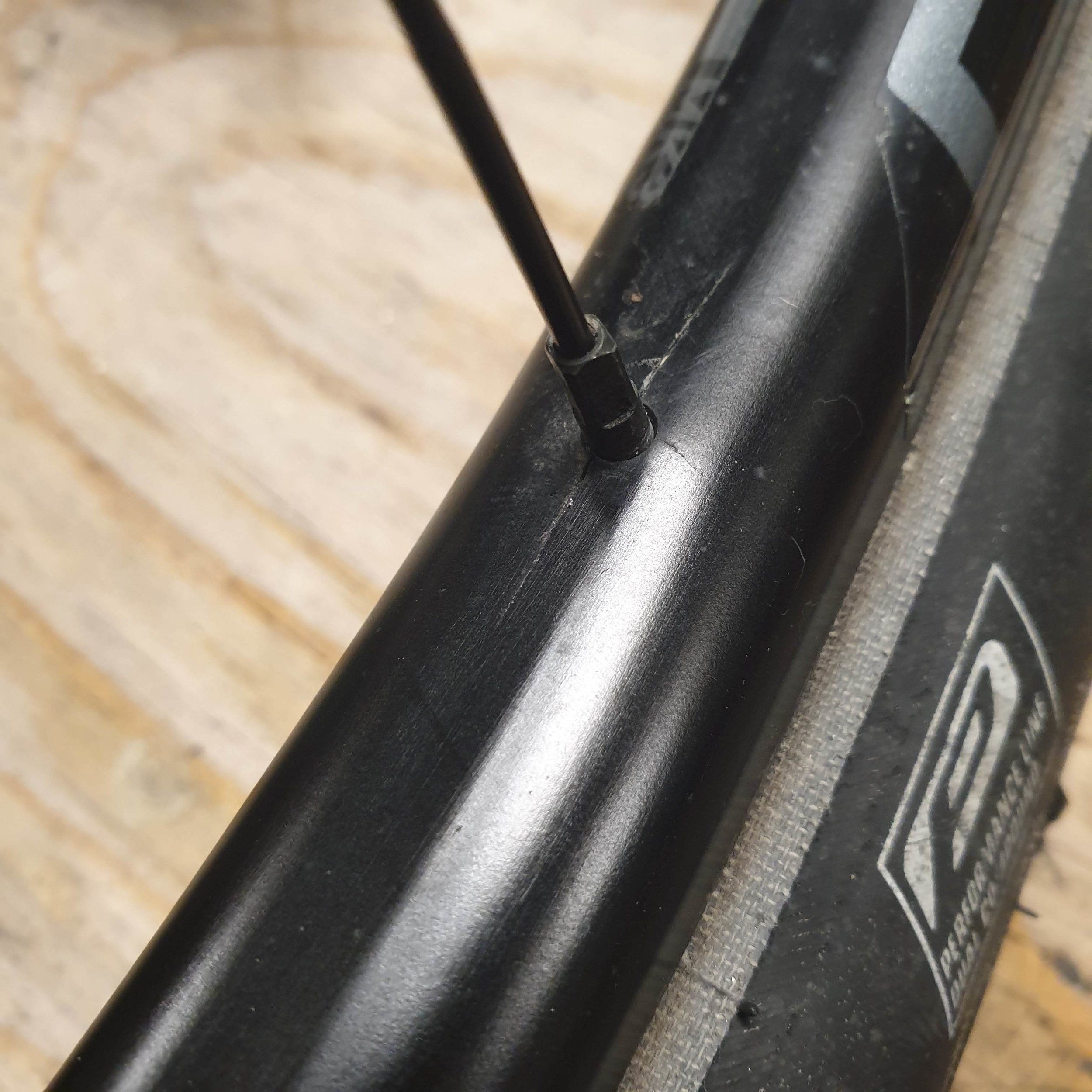

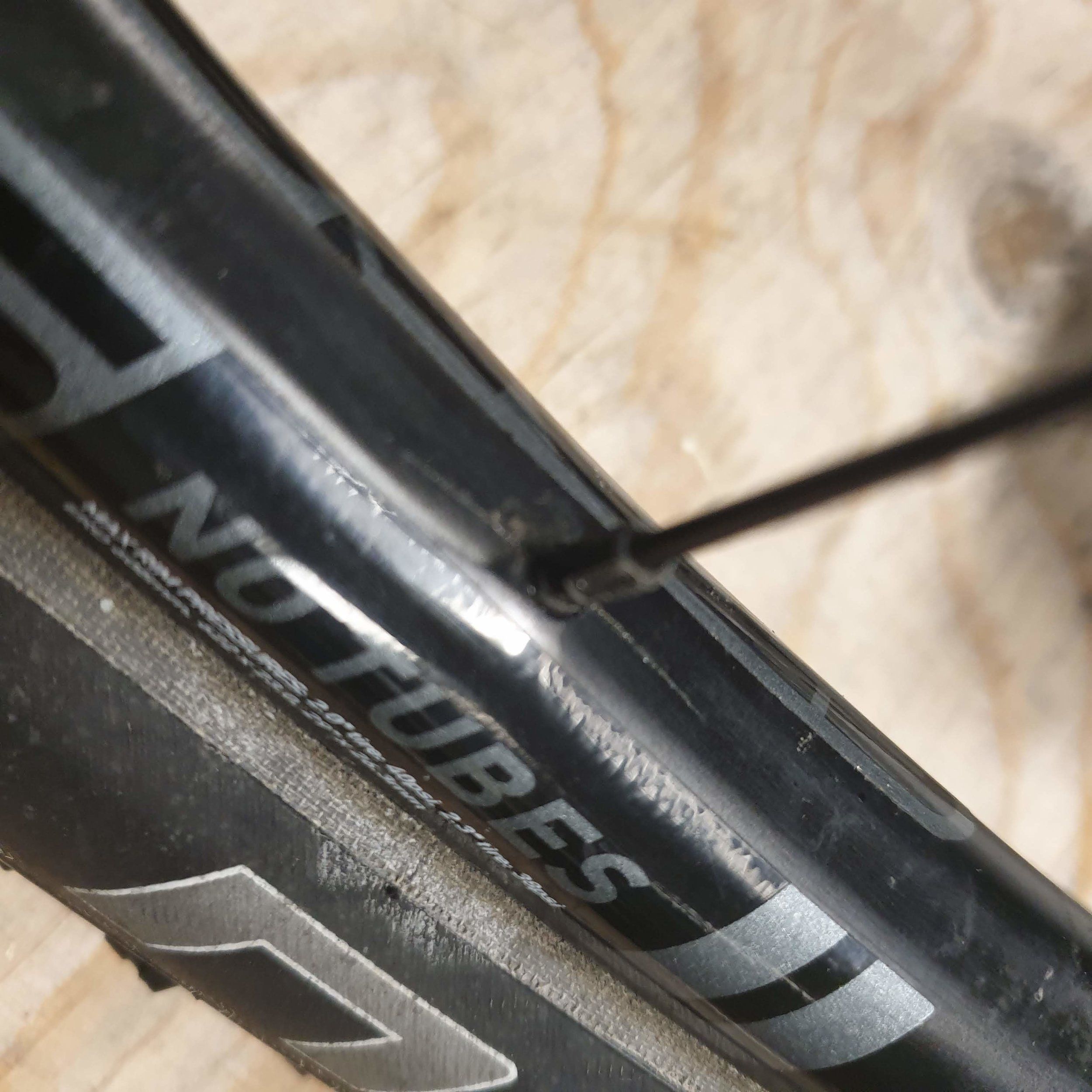

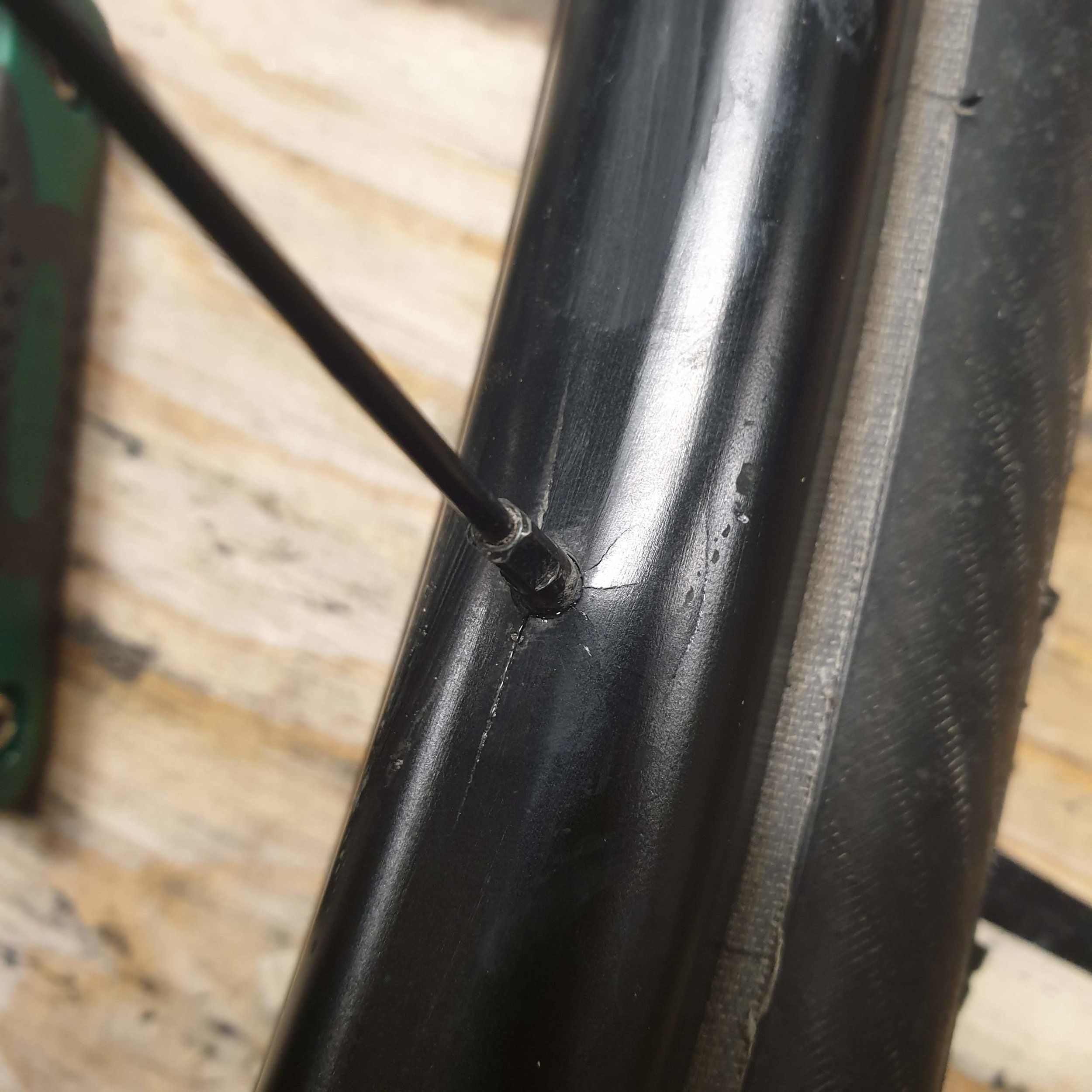

Hejsan Happy-expertisen. Efter gårdagens sväng + tvätt så råkade jag få syn på lite defekter i bakfälgen. Illa illa.
Det är på flera ställen, typ 8. Alla på drivsidan. Förrförrförra gången så knäppte det lite i bakhjulet när vi var ute på en runda, så jag spände 5-6 ekrar ett kvarts varv.
1. Vad har hänt?
2. Hur har det kunna hända?
3. Varför? (Har jag spänt ekrarna för hårt kanske?)
4. Går det att laga på nåt vis? (Polaren har typ norra europas dyraste svets + jag är anmäld till ett lopp på lördag som jag tänker köra till varje pris)
5. Vågar man köra EN ENDA METER TILL med fälgen som den är nu?
Fråga 5 är eg viktigast att få svar på just nu....... Så shoot - ös på med spekulationer / näthat / mm osv etc !!!

Jag cyklade typ 40 mil landsväg (pendling) med mina hjul även om de hade fått samma sorts sprickor (även lite värre) på 4-5 ekrar, men jag var inte riktigt bekväm med det. Det var endast i inväntan av nytt hjul.
om du vill kunna trycka på ordentligt med högt självförtroende hade jag bytt fälgen omedelbums. Vilken som helst hel fälg är bättre än en du inte riktigt litar på i mitt tycke.
Svetsvärmen kommer ändra styrkan i materialet, sannolikt till det sämre, men å andra sidan svetsas jufälgarna i skarven (som i och för sig inte bär någon större last i drag, endast i tryck och det är till det bättre) i en mycket kontrollerad process. Så omöjligt är det nog inte.
Dagens Quiz: Vad har hänt med mitt bakhjul? Total disaster

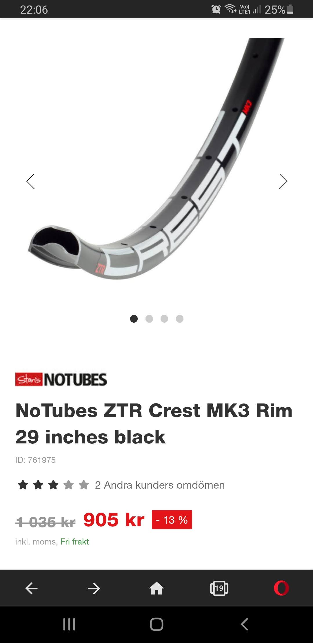

Det som har hänt är att du har en Stans fälg. Komplett dynga som inte tål ordentlig ekerspänning. Vanligt på Crest och Arch, vet inte hur utsatta Flow är.

Instämmer att du inte borde köra mer på den fälgen.

Du behöver ju ändå ny fälg/nytt hjul så kan du lösa det direkt är det såklart bra. Cykla på det där känns rätt tveksamt. Går det sönder i en högfartskurva så blir det så stökigt en stund, med eventuella repor i både cykel och kropp.

Behöver du en fälg så behöver du ju två... Gör man för lätta fälgar i alu verkar detta hända (särskilt typ crest MK3). Hände nyss på mina och jag skulle känna mig jättekorkad om jag skulle ha cyklat på dom.
