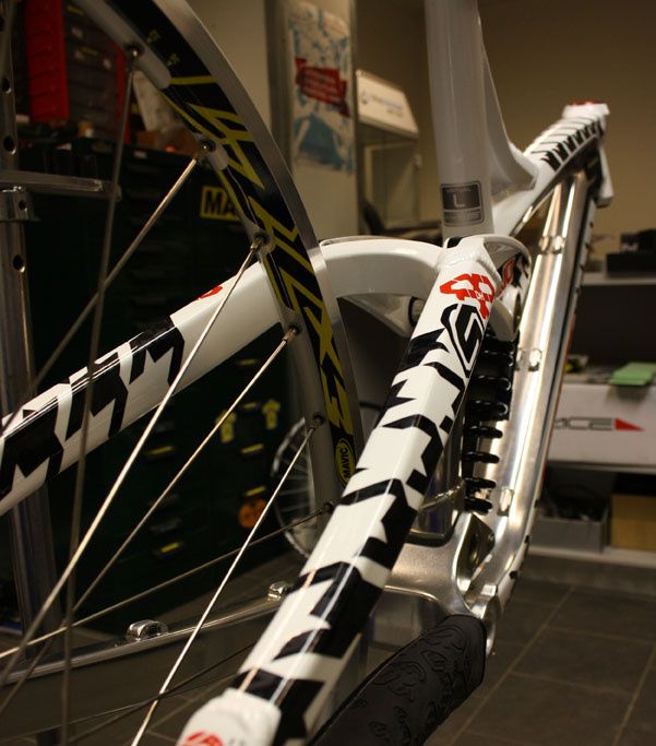

Provmonterar lite grejor, hjulen var redan klara.
rear.jpg ht=683

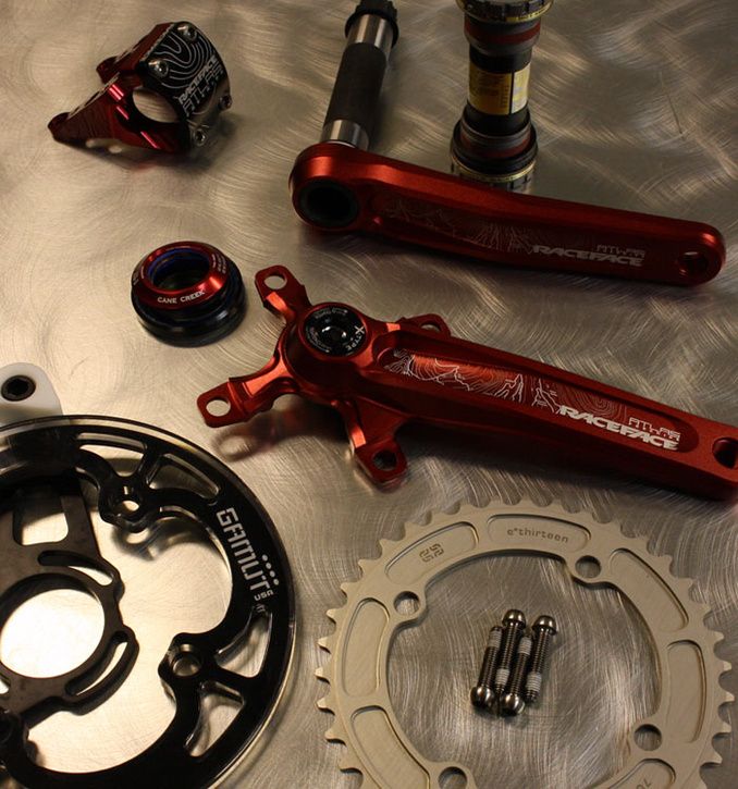

Här är lite grejor till drivlinan samt styrlager/stam.
compo.jpg ht=725

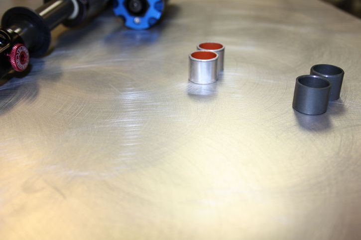

Passar på att byta till resi-DU, de är rätt så mycket lättare.
DU.jpg ht=483

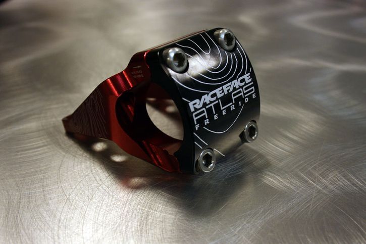

Närbild på stammen, avrundade titanskruv upptill, mindre risk att skära upp kroppen på dessa.
stem.jpg ht=483

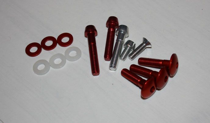

Väl hemma igen väntade dessa små godisbitar i ett brev.
bolts.jpg ht=403

DU är eg. ett produktnamn på bussningar tillverkade av ett företag som heter GGB, det korrekta namnet är dry bearing eller bussning. De kallas DU p.g.a. deras spridning, lite som att folk kallar cellplast Frigolit, gissningsvis.
I mitt fall här då, resinplast istället för metall/teflon, livslängd så gott som likvärdig, vikt lägre. :D

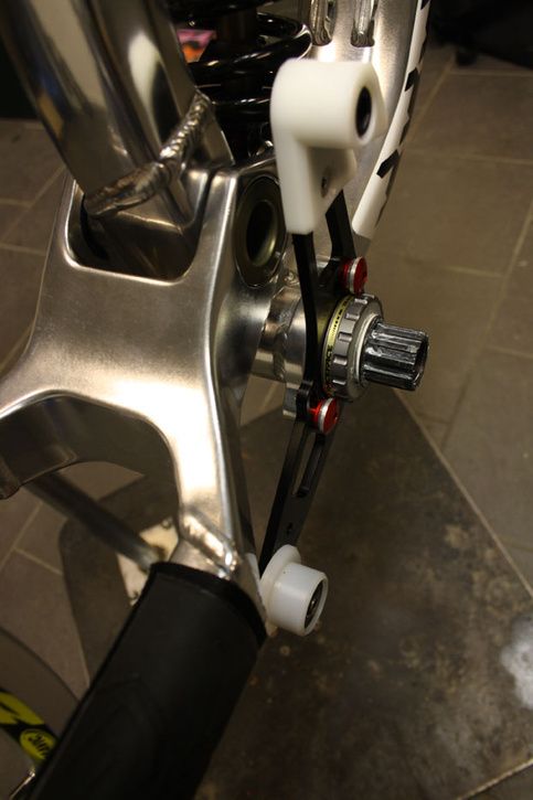

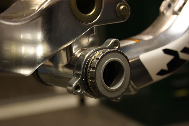

Lite vevparti/kedjestyraraction då.
I med vevlagret, smack.
trek_bb.jpg ht=483

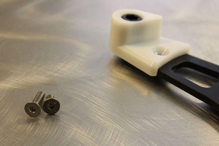

Passar på att byta denna skruven till alu.
guide_bolts.jpg ht=483

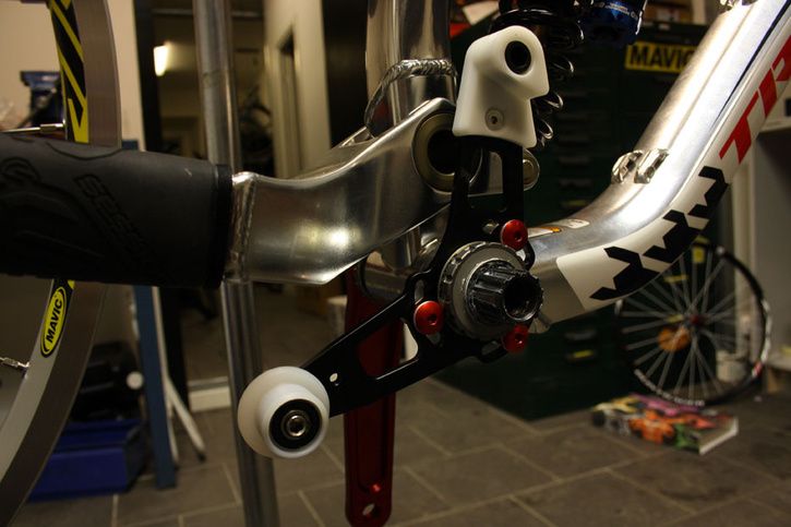

På med styraren.
bb_guide2.jpg ht=483
Kollar så allt ser rakt ut.
bb_guide.jpg ht=725

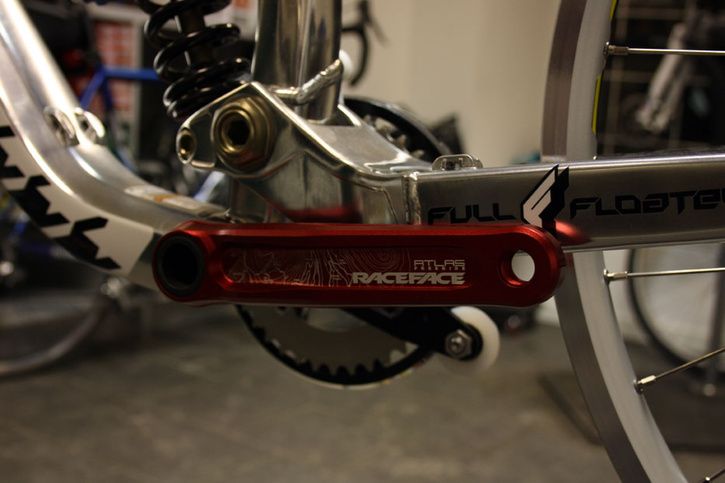

Vänster vev.
left_arm.jpg ht=483

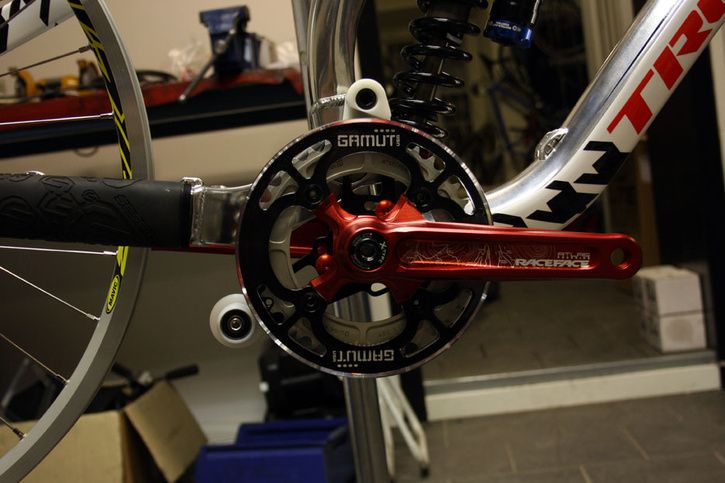

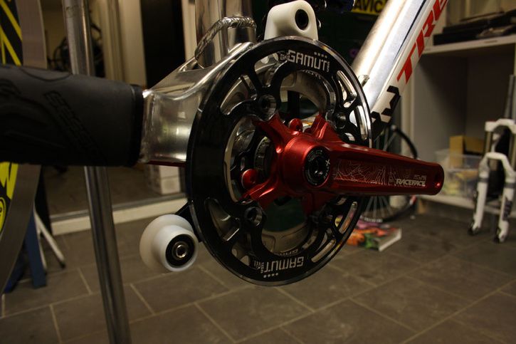

Vevarm drivsida, alu. drevbultar så klart.
right_arm2.jpg ht=483
Ett par steg närmre klar cykel. Nu skall bara kedjelinje och styrare trimmas in.
right_arm.jpg ht=483
Dags att bygga årets tävlingscykel. Trek Session 88
Jisses vilken jättekaka. 40T? Någon tänker köra fort och vill kunna trampa även i branterna misstänker jag.

Westman skrev:
> Du har alltså dämparbussningar i resin för att
> spara vikt. Kewl!
Inget nytt egentligen, har kört med såna där DU bussningar i min 5th Element sen 2003. :-)
Mmmmm Gamut!
Har dom fortfarande tumstorlekar på skruvarna eller har dom insett att metrics is the shit ännu? Jag behöver lossa undre guidehjulet på min och göra rent, men har inga insex av tumstorlek.
Westman skrev:
> Mmmmm Gamut!
> tumstorlek.
Konstigt, en 5mm insexa passar perfekt i min (p30).
