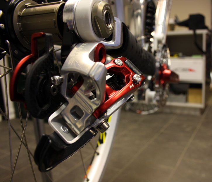

En liten uppdatering.
Gaffel monteras imorgon, bromsar och styre en vecka bort tror jag. Frustration! :D
vxl.jpg ht=575
post.jpg ht=400

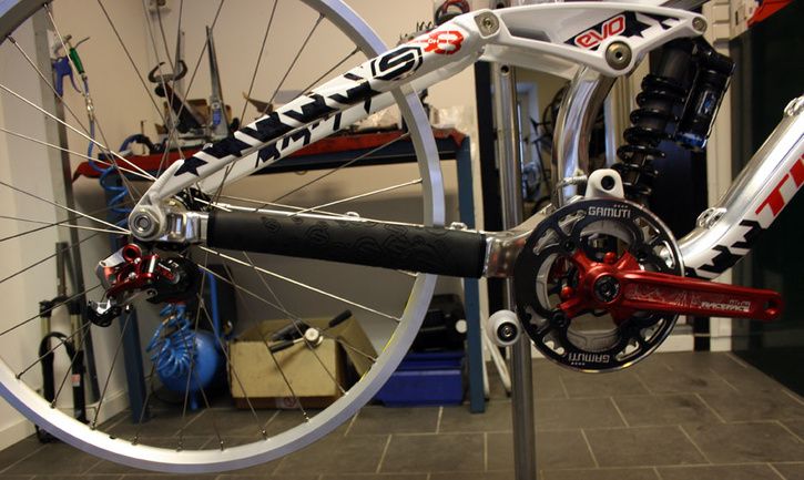

mech_rear.jpg ht=622
side_mech_bb.jpg ht=433

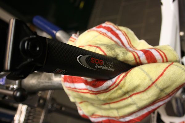

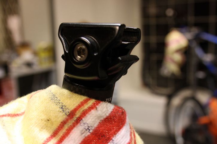

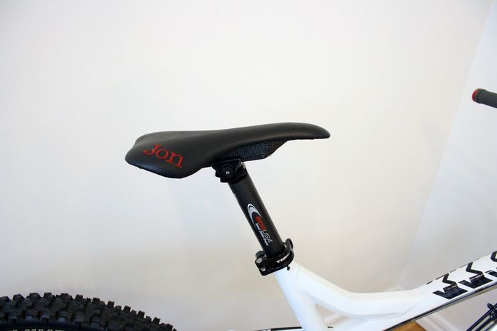

Lite Ti. godis till sadelstolpen.
post_ti.jpg ht=483

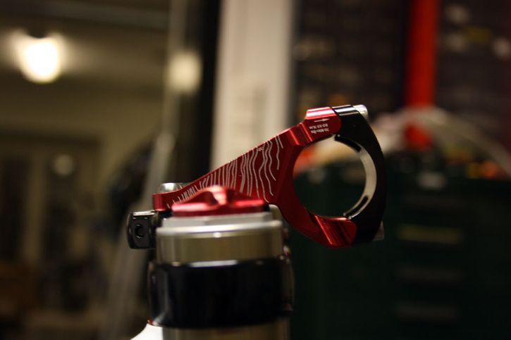

Lagom låg stack height.

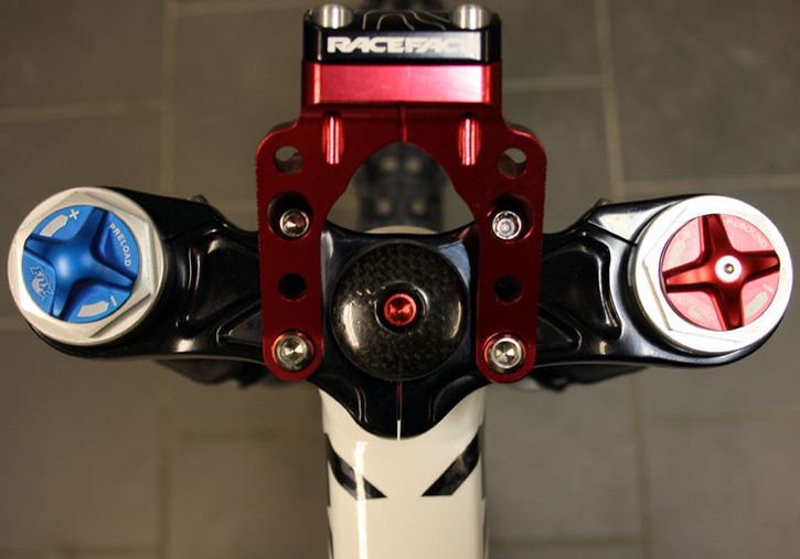

stem_side.jpg ht=483
Lite mera ti. och alu.
crown_top.jpg ht=507

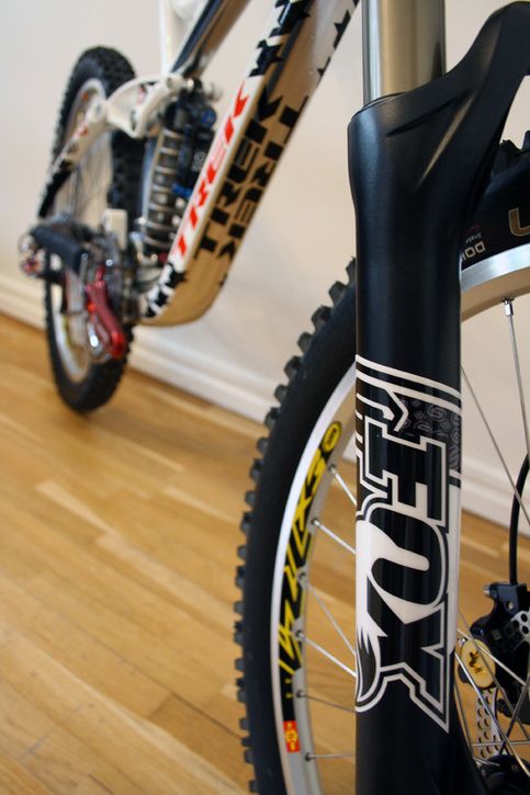

Gaffel inkommen!
fork_f.jpg ht=606

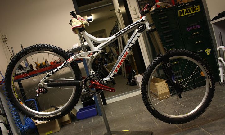

Total byggstatus för tillfället.
side_wh_fo.jpg ht=435

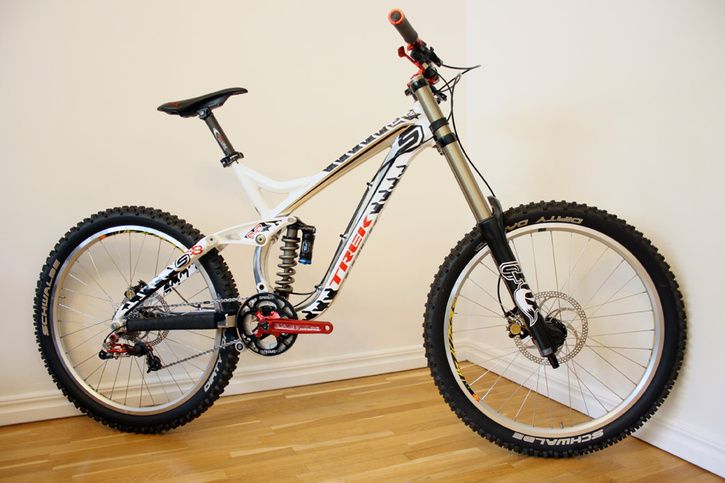

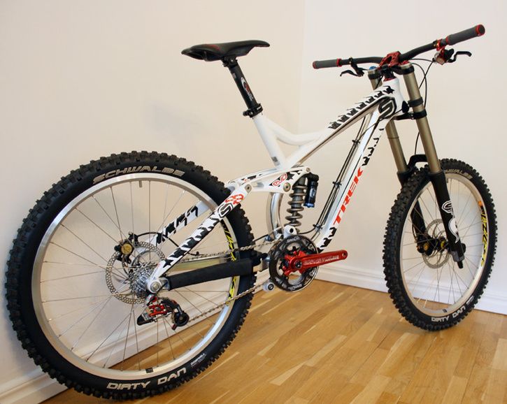

Sedär, done at last!
Premiärtur idag, och den fungerar ypperligt! Rätt ovan vid bakändan på denna och kan inte riktigt uttala mig om dess egenskaper innan jag kört på ett större berg, men inget att klaga på såhär långt. :)
complete_right2.jpg ht=483
complete_right4.jpg ht=578

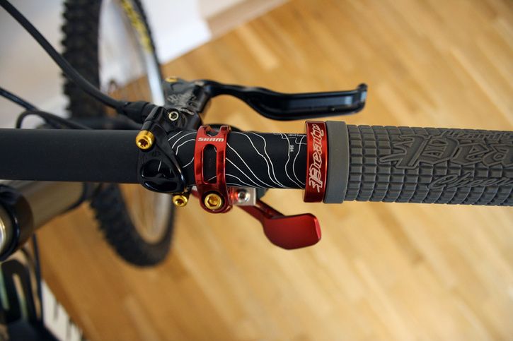

complete_controls.jpg ht=483
complete_saddle.jpg ht=483

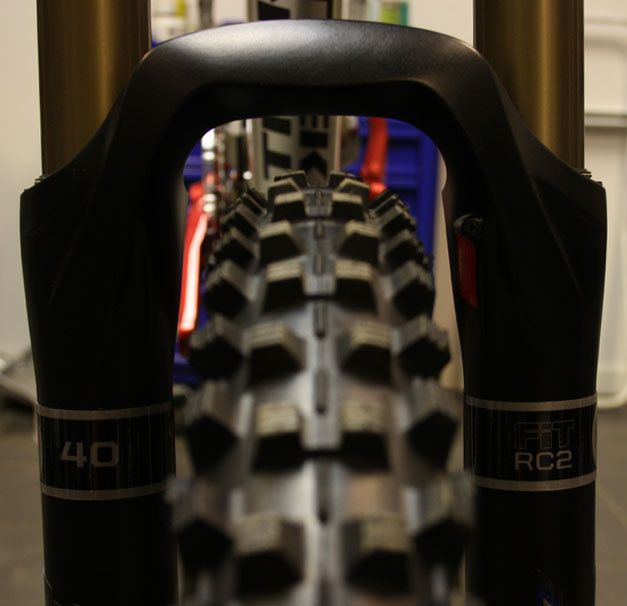

complete_fork_wheels.jpg ht=725

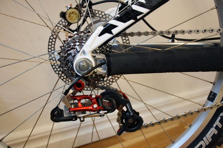

complete_rear_mech.jpg ht=483
Slutgiltig spec. för den som är intresserad:
Ram: Trek Session 88 stl. L.
Bakdämpare: Fox DHX RC4. Ti-fjäder 450lbs. Resi-DU.
Framdämpare: Fox 40 RC2, hård compression tune. Ti-fjäder, medium. Fox/Trek-klibbor.
Bromsar: Formula The One, 200mm skiva fram/180mm skiva bak. Ti-hardware.
Styre: RaceFace Atlas FR, kapat till 760mm.
Stam: Race Atlas FR directmount, 50mm. Ti-hardware.
Vevparti: RaceFace Atlas FR. Blood red, 170mm/83mm.
Kedjestyrare: Gamut P40, alu-hardware.
Drev: G Ring 38t, alu-hardware.

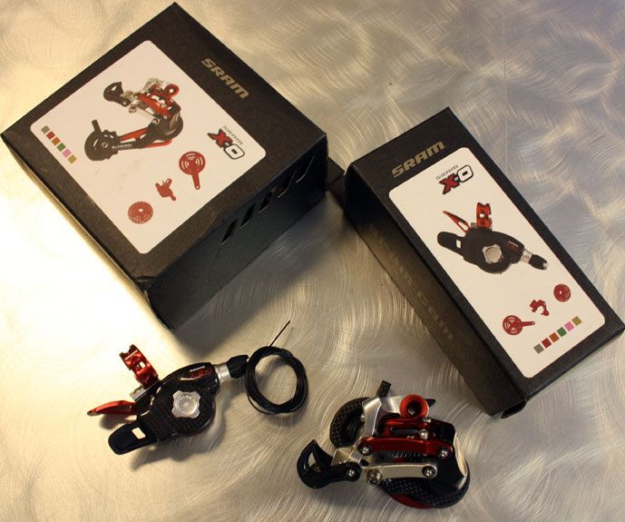

Bakväxel: SRAM X.0 Redwin Supershort.
Växelreglage: SRAM X.0 Redwin, alu-hardware.
Kedja: SRAM RED PC1090R hollowpin.
Kassett: SRAM PG970 12-26.
Sadel: SDG I-fly, omklädd.
Sadelstolpe: SDG kolfiber. Ti-hardware.
Hjul: Mavic 721 fälgar, DT comp silver, DT mässingsnipplar, Nukeproof 20mm F/150mm x 12mm B.
Däck/Slang: På bild; Schwalbe Dirty Dan 2,5"/Continental MTB Slangar. Varierar under året.
Övrigt: Lizard Skins Peaty-grepp / SRAM vajer & hölje / Cane Creek styrlager / Kolfiberspacers / Kolfiber-topcap / Lite mer alu-skruv / Trek sadelklämma.
