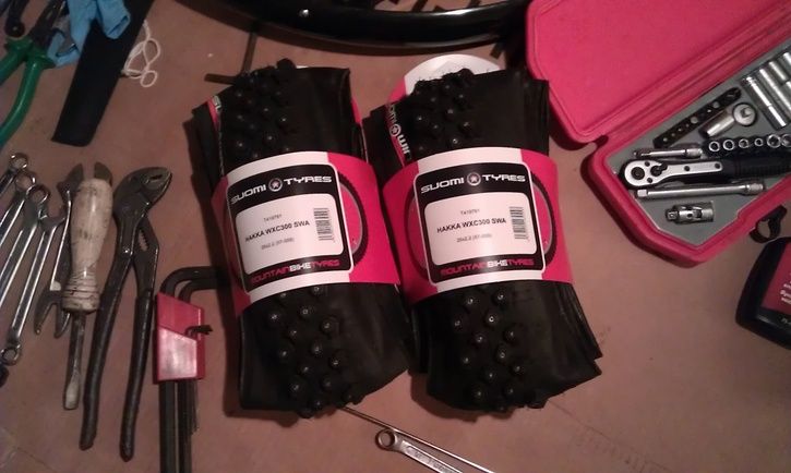

Fått dit dubben nu men bakdäcket vill inte gå rakt. Fälgen sitter som den ska. har prövat med diskmedel och vatten runt om kanten och ska ner till macken nu och dra i ordentligt med luft. Vad är maxtryck på dessa däck tro?
Dags för dubb? Eller inte...
Suggested 3,5 och max 4,5 enligt spec: http://www.suomityres.com/specs.htm Jag kör 4,5 i de smalare W240, 40 mm mot dina 57 mm.
Släpp ur luften och tryck in ventilen i fälgen när du pumpar igen.
Det kan vara så att slangen sitter klämd mellan däck och fälg vid ventilen.
Det kanske är säkrast att trycka loss däcket hela vägen för att vara säker på att slangen inte är i kläm någonstans. Kolla även att fälgbandet inte hamnat helt åt skogen.

Har gjort detta och tom vart hemma hos en kompis som kollat men inte fått rätt på det. Nu har jag bytt slang men däcket wobblar ff. Jag misstänker starkt fabrikationsfel
> Tror du cc försöker lura mig ;)
> OBS! Ironi!!!
Är det Nokian WCS 300?
De har haft problem med tillverkningen av dem tidigare. Mina är lite små-wobbliga men inte så det stör (brukar vara rätt spårigt och jävligt när de används i alla fall). En bekant däremot vet jag hade ett par där det var så illa att han åkte på att byta ut dem.
//j

Finska men inte Nokian utan Suomi WXC300. Mina wobblar så att de skrapar i ramen när de snurrar :(
Gissar att det är samma modell bara att det bytt namn lite. Kontakta CC så löser de sig nog. De brukar alltid vara proffsiga och bra på att hantera problem (förmodligen vill de att du skickar tillbaks det defekta däcket innan de skickar ett nytt men är du säker på att det är fabrikationsfel så se till att de skickar ett nytt tillsammans med retursedeln så spar du lite tid).
//j

Nej det brukar inte vara några problem. Bara surt att få vänta ytterligare en vecka på dubb :( Jag har fyllt i ett reklamationsformulär på deras hemsida och så får jag en fraktsedelhem tydligen så jag kan skicka tillbaka det ena däcket och få ett nytt.
