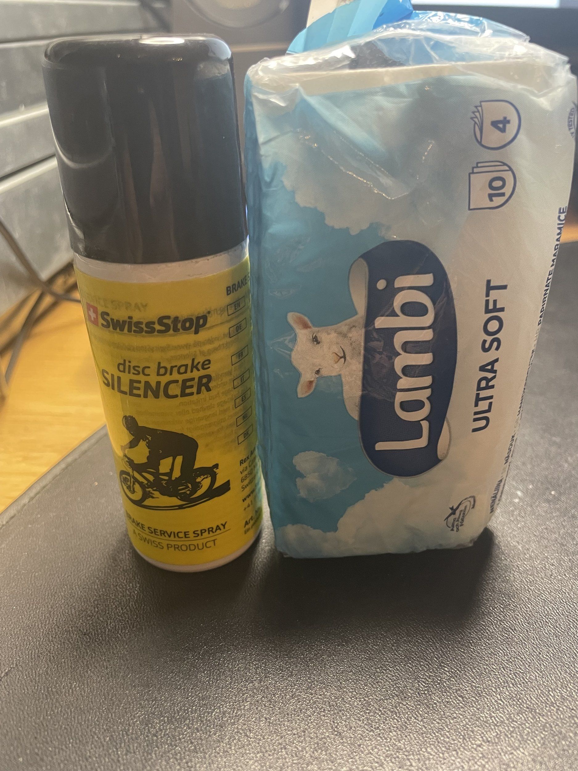

Köpte Brake Silencer från Swiss Stop via Bike24. (Samt fick ta en vända till Biltema för bromsrengörings-spray)
Knäpptyst direkt!
Verkligen helt tyst - som i graven. Stark rekommendation.
Får se hur länge det håller i sig.

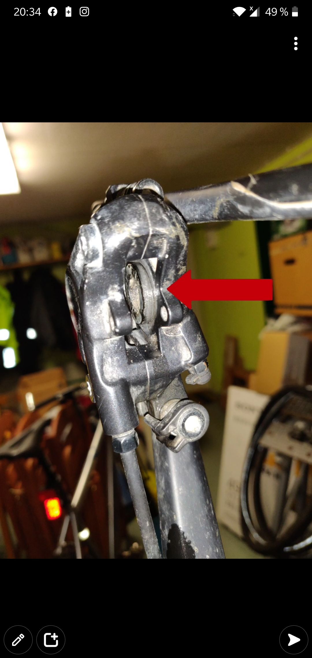

Har länge haft problem med oljud från bromsen, tog tag i problemet på allvar först nu i veckan och köpte nya belägg. Rengjorde ok och skiva med 95% i sprit nu och skulle montera tillbaka allt nu med nya belägg. Var tvungen att pressa in kolvarna för att nya beläggen skulle få plats, pumpade några gånger på handtaget utan något i för att massera ut kolvarna för att sedan kunna pressa in dom. Men när jag pumpade ut kolvarna lite lite så såg jag hur det bubblade vid kolven, kom några droppar olja då pilen på bilden.
Vad tror ni, är det bara att byta ok eller var kolvarna helt enkelt ute för långt? Om det läcker från kolvarna skulle det förklara oljudet om beläggen får olja på sig, är inte synbart men kan ju ske ändå tänker jag.
Vad tror ni?
Vad tror ni?
(Kopierat från mtb-grupp på FB)
Jag skulle bytt ok, och skiva då skivan körts med smorda belägg och gjort oljud = nåt måste göras och jag lägger hellre en liten slant och får nyskick än hålla på och sanera, slipa och greja vilket inte kan förväntas ge särskilt bra resultat.
