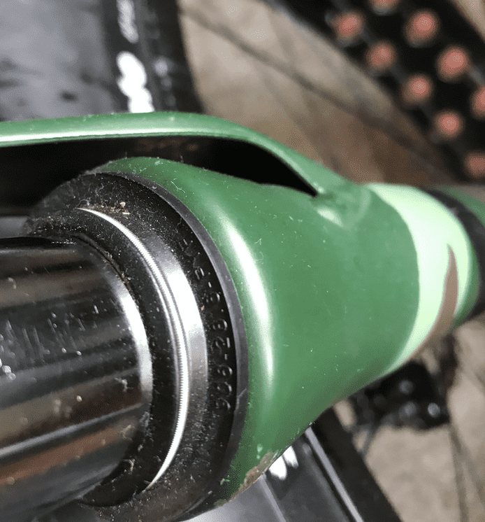

Hmm ser ut såhär. Vet inte riktigt vad det är men är väl inte luft för då ska man ju kunna ta av den där kapsylen där i toppen och pumpa in luft där ?
Dämpning på Fatbike
Mycket riktigt coil och inte luft.
Men det finns väl någon information på gaffeln där det står vad den heter? Eller serienummer eller någonting.
På höger sida vid skruvgrejen så står det "906–28.6-fyf" om det säger dig något? Det är det enda jag hittar i textväg.

Det är ett egenbygge. Så den är satt ihop av lite olika delar. Därför jag behöver hjälp med dämpningen. Det där är den enda texten jag hittar på den. Men är alltså en stålfjäder. Så tar gärna emot tips om hur jag ställer in den på bästa sätt

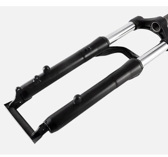

Är det en aliexpress-specialare eller nåt? För annars finns det ju bara en handfull tillverkare av dämpade fatbikegafflar. Foton där man ser hela gaffeln gör det lätt att identifiera.
Dämpning på Fatbike
Svetsade ytterben, hål för lampa i bågen, blanka stål-innerben.
Kanske något i stil med de här?

Det där är tyvärr kinagrejer av absolut lägsta kvalitet. Du ska nog inte räkna med att kunna ställa in den över huvud taget. Hela cykeln kostar ju mindre än vad en riktigt dämpargaffel kostar och kvaliteten är därefter.

Det där är väl inte samma gaffel som jag har dock? Kina-grejer kan ju vara lika varierat som amerikanska grejer. Men jag fattar att det inte direkt är klass på de här grejerna :)
Nej det är inte samma gaffel, men principen är densamma.
Billigaste möjliga delar, med tveksam montering och passform för lite snabba pengar.
