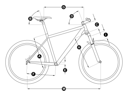

Enligt hemsidan är det som de kallar "Överrörets längd" 575 på en small. 595 blir det på en medium (som de för övrigt kallar 18,5").
Jag fattar inte riktigt vad jag ska matcha det där överrörsmåttet mot av de värden jag matat in o fått fram via tex wrenchscience.com. Ber alltså allra vänligast om mer hjälp, kanske från dig Rippa? :-)
För tydlighetens skull, måttet G på nedanstående bild.
86_img_geo.gif ht=336
Där igen - storlek Grand Canyon AL 6.0
Måttet G är det enda som visar hur stor cykeln är, sadelrörslängden på en kompaktram är oviktigt så länge man har tillräcklig höjd för grenen från överkant överrör till mark... Måttet G i geometritabellen är lika viktigt för dig oavsett cykeltyp (mtb/lvg/cx) T

Men vilket av alla mina mått skall jag sätta i relation till G? Alltså hur avgör jag om jag ska välja S med sina 575 eller M med 595 utan att provcykla o känna efter...?

Du kan provcykla vilken cykel som hellst med 575-mått centrum sadelstolpe - centrum styrrör, känner du ingen med en cykel du kan pröva för att få en relation över måttet ? :-O T
