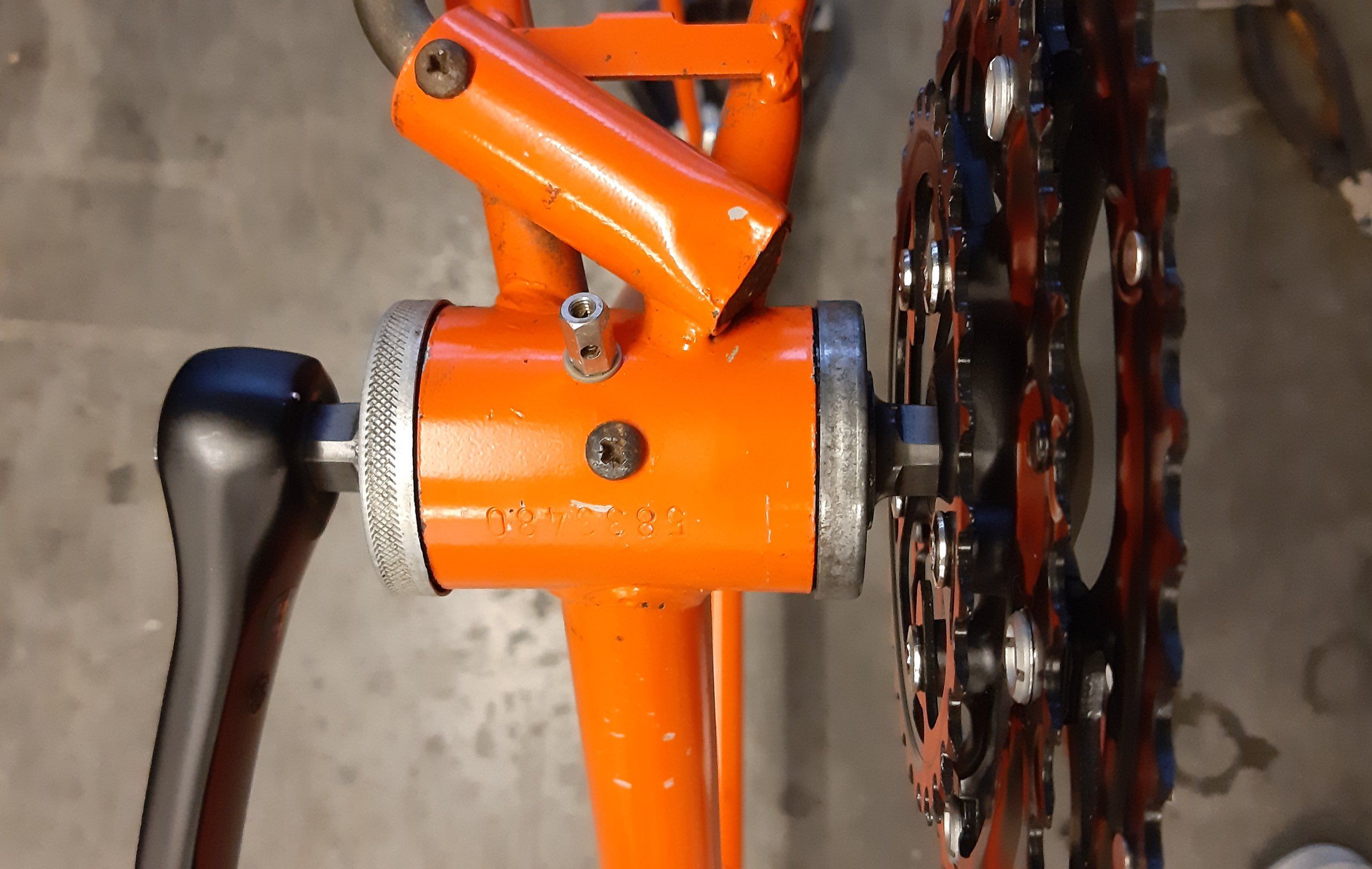

Här är iallafall ett faubernav med japansk, JIS, fyrkantsaxel. Original på sonens 307. (Campagnolo använder s.k. ISO-fyrkant istället) Man kanske skulle kunna montera ett nytt Shimano-drevpaket om man vill det. Men jag reserverar mig för bredden, dvs längden på denna axel med nytt drev måste passa ihop...
Javisst, det är 80-talsvarianten jag skrev om ovan. MCB använde den för att kunna sätta konventionella vevarmar på standardhojar med gänga för Fauber.

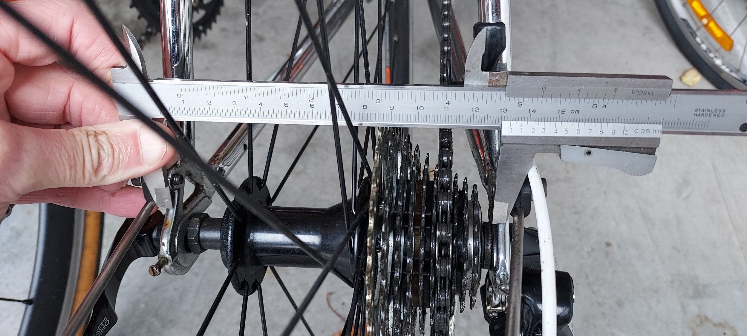

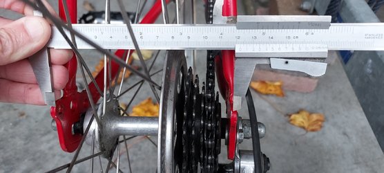

Är det när de är 126 mm?
Ser att många som är till salu är det.

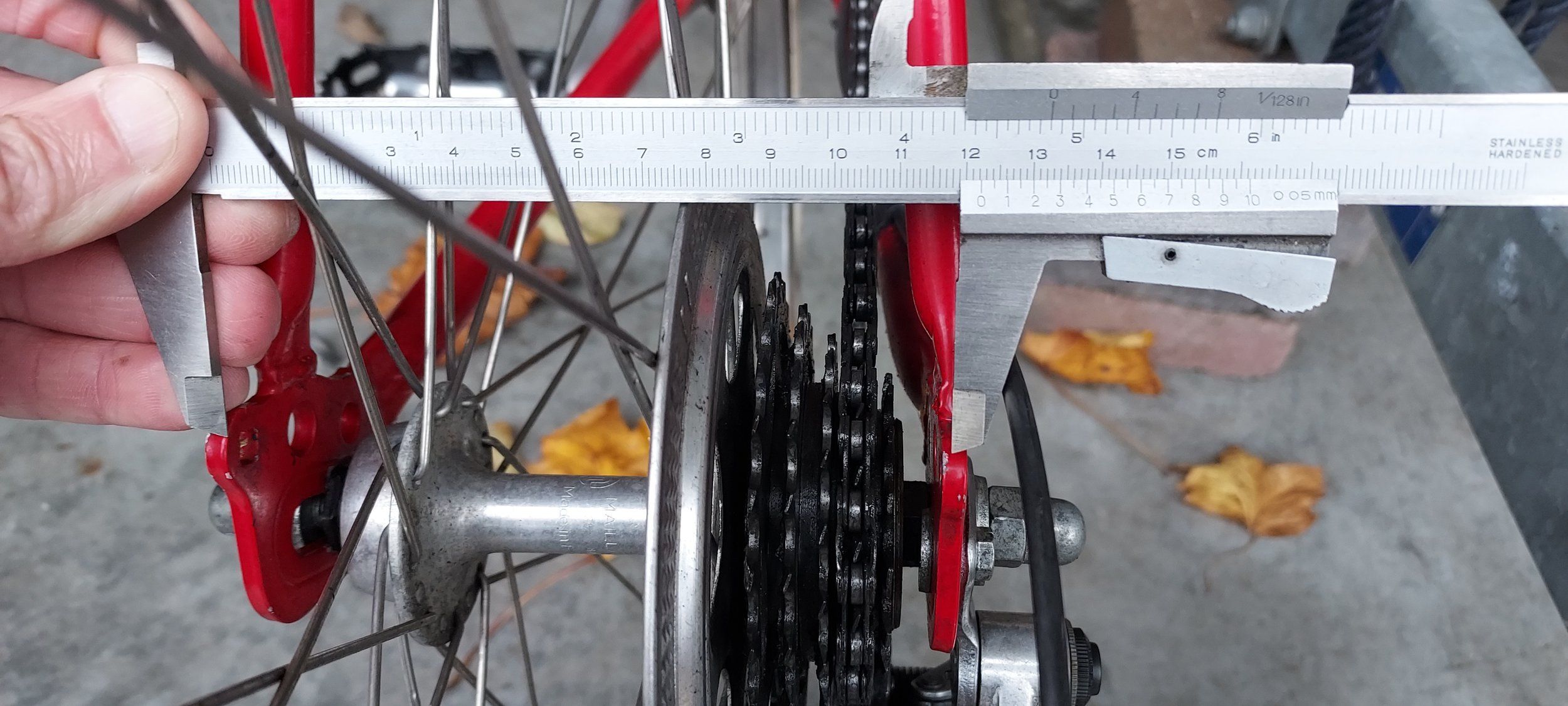

Jag vet inte vilken bredd som ska vara/har varit "standard" eller om den ändrats till 130 mm vid nån tidpunkt. Jag försökte mäta på sonens original-307:a och fick ca 122 mm bak. På min nypimpade 80-tals 309:a med nya Campagnolo-hjul fick jag bända upp till ca 133 mm. Men där har jag också en liten distansbricka för att kedjan inte ska skrapa i ramen på växel 10...
Jag bedömer att du inte behöver vara speciellt orolig om du klämmer in ett 130-mm-hjul in i en äldre ram...

Jag vet inte vilken bredd som ska vara/har varit "standard" eller om den ändrats till 130 mm vid nån tidpunkt. Jag försökte mäta på sonens original-307:a och fick ca 122 mm bak. På min nypimpade 80-tals 309:a med nya Campagnolo-hjul fick jag bända upp till ca 133 mm. Men där har jag också en liten distanbricka för att kedjan inte ska skrapa i ramen på växel 10...
Femdelat och under: 120 mm
Sex- och sjudelat: 126 mm
Åttadelat och uppåt: 130 mm
Detta gäller LVG. Gamla månnten har ofta 130 mm.

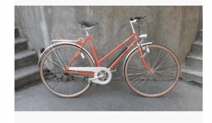

307 är ju en s k ”hurtbullecykel”, alltså en standardhoj som räsifierats för att bli lite fräck.
Här vill jag lägga in en liten protest. 307 var vad som tidigare kallades sportcykel, en allround touringcykel skulle man kunna säga och Crescent hade ett par varianter i sitt modellprogram: 309 som var sportigast med lättare ram och komponenter och lite brantare vinklar, den här som var enklare och mera robust samt samma modell med "rakt" styre och uppflyttade växelreglage. .
Om inte jag kommer ihåg fel var geometrin på 307 gjord med brantare vinklar och sportigare än på en 3-växlad standardcykel.
Det man däremot införde för att göra cyklarna fräcka var "fashionline", någon slags konstig modeinriktning med udda färgsättning, mycket schatteringar och annat, men det var i mer eller mindre hela modellprogrammet.

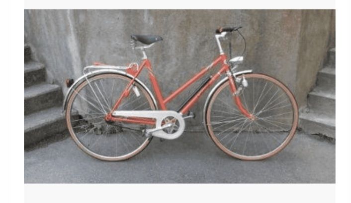

Hehe, om du vill göra nåt riktigt tokigt så ta en sån där gammal "dam-ram" som visades tidigare och pimpa den med rätt utrustning... Kanske lite "sladdrig" i ramen, men udda cykel...
Tänk den med Campagnolo Ekar 1x13, svart rakt Pro-styre och svarta KCNC-bromsar...
Ingen kommer att stjäla den...
Jo, för slakt möjligtvis...

Den officiella Crescent Tråden
Skulle bli riktigt fränt ju. De där bromsarna var ju lite fulsnygga på nåt sätt.
Har de perfekta hjulen för att det bygget skulle bli perfekt.

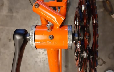

Det finns två vägar runt detta om man vill byta till ett konventionellt parti med lösa armar:
1. Plundra en 80-talshoj på det fyrkantslager med Faubergängor som MCB hade då, eller
2. Köp den legendariska, finsktillverkade adapter som låter dig sätta ett BSA-gängat lager i vevhuset.
Crescenthojar byggda för vanliga vevar är franskgängade fram till 90-talet någonstans.
Campagnolo-drev passar illa på JIS-fyrkanten som sitter i många 80-tals-Crescentar... dels blir axeln för lång samt fyrkanterna är inte samma, dvs JIS vs ISO...

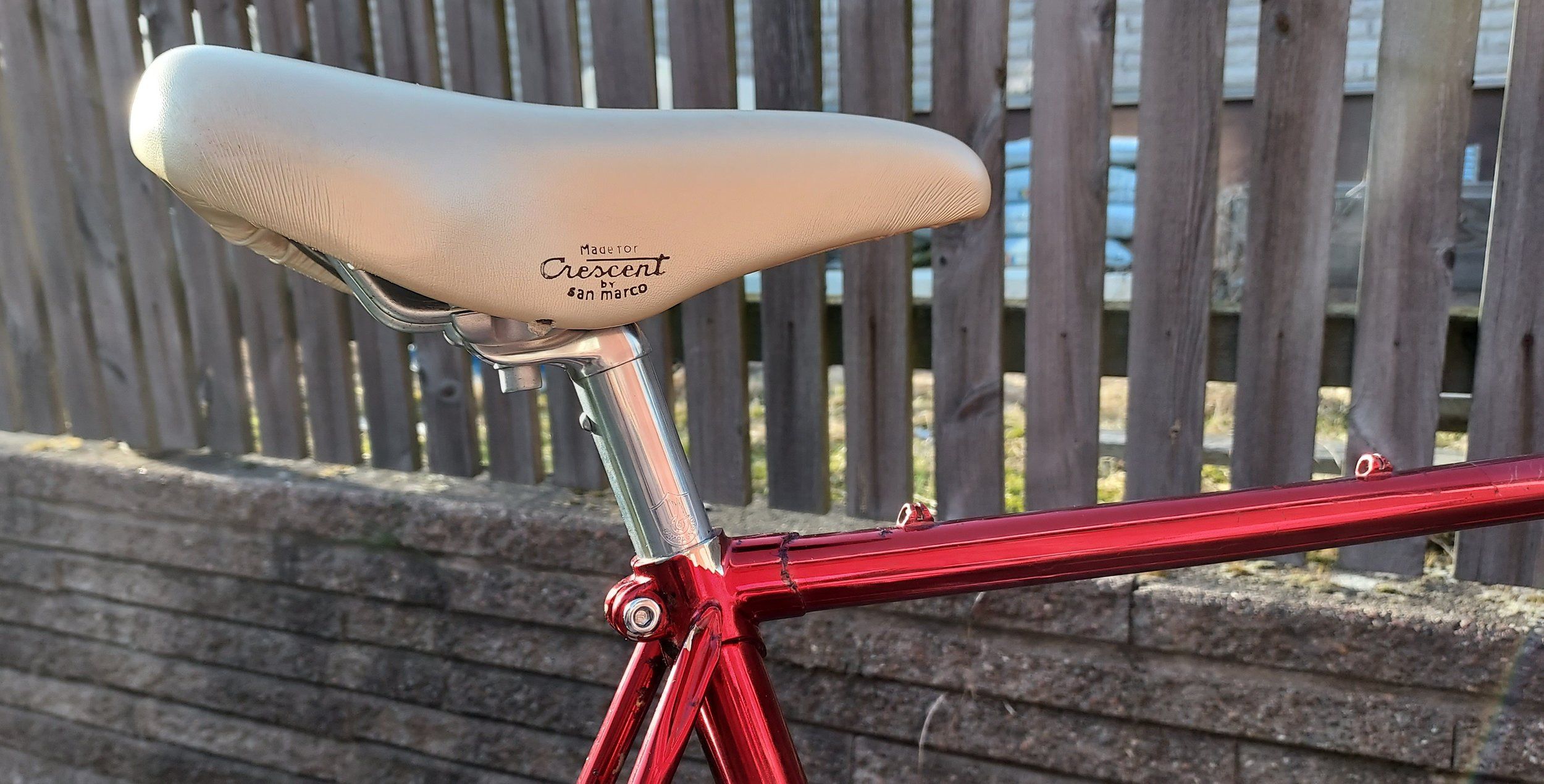

Har Crescent använt sig av olika mått på sadelstolpar genom åren på de äldre modellerna?
Tänker mest på 80 tals modeller.
Jag kan tyvärr inte svara på frågan. Däremot brukar jag mäta cykelns rör och sen googla fram en stolpe som passar. Sist ville jag ha en Campa-stolpe och hittade en som kanske inte var 100% korrekt diameter, men det funkade ändå!
Det är ju bara att dra åt sadelstolpeskruven lite mer...
    407.2 KB · Besök: 74
Ja, det har de. Sadelstolpens diameter är avhängigt sadelrörets innerdiameter. Ju tunnare rör, desto tjockare stolpe. Reducerade rör på racermodellerna har alltså betydligt grövre stolpar än standardmodellerna i Hi-Ten- eller vattenledningsrör.

Nej för sjutton, Fauber syftar ju på att det är en helsmidd vev precis som du säger. Vevlagret på 307 är absolut inte ett Fauber, det är bara Crescents lösning för att kunna använda samma ramar (de enklare och tyngre) med både smidda vevpartier och konventionella. Fyrkantslagret är JIS (Japanese Industrial Standard) för att Crescent tog sina billigare vevarmar från Japan.
Det verkar finnas en viss förvirring här. Alla smidda vevpartier är inte Fauber (ovanliga) eller Fauber Special (mycket vanliga) utan kan vara av annan sort. Mito-vevar och andra har en helt annan infästning för kedjedrevet (som vissa kallar "klinga") än vad Fauber har. Den variant som satt på bland andra Monarks racerhojar på 50- och tidigt 60-tal var till exempel en smidd Simplexvev med två kedjedrev.

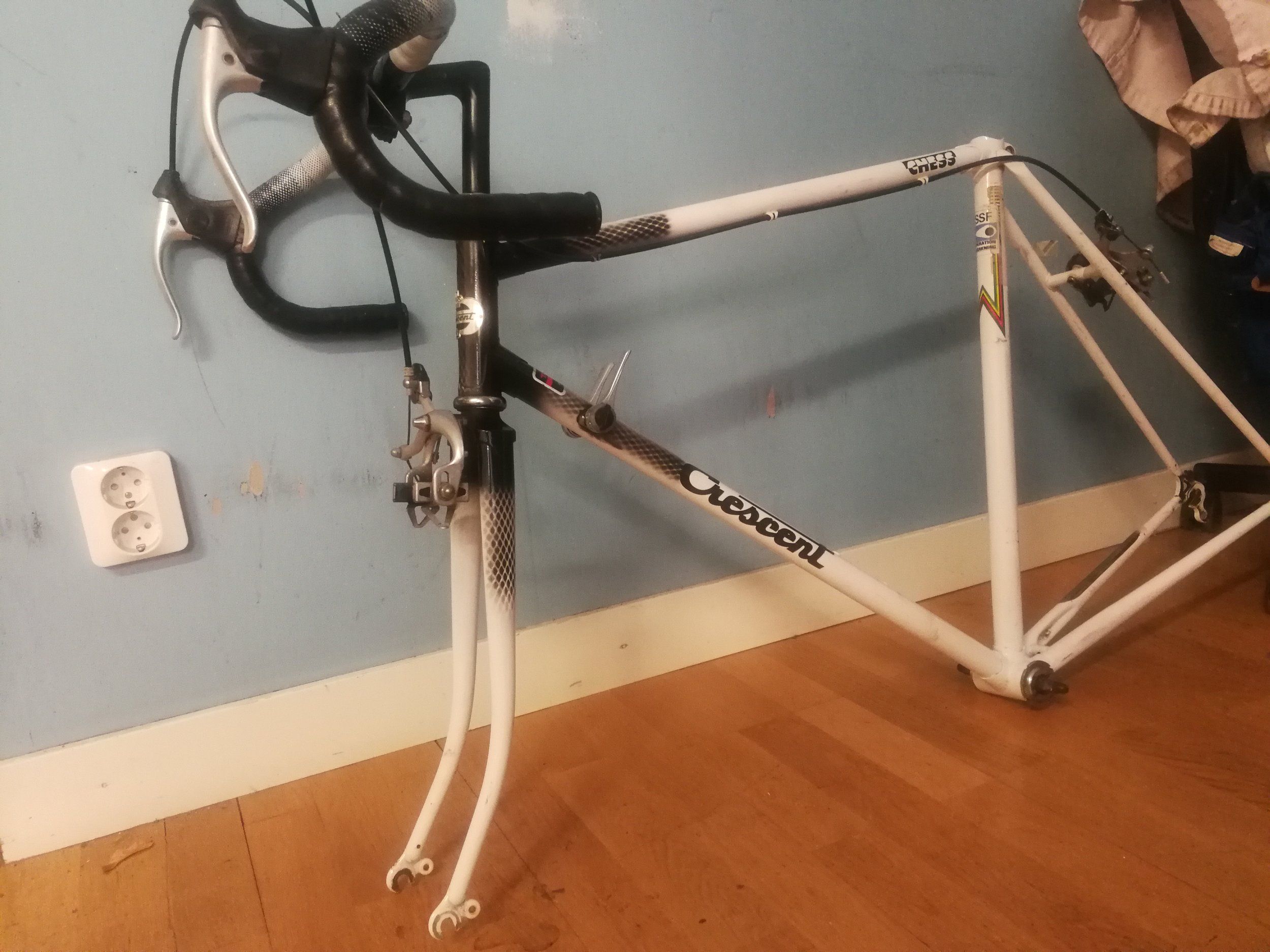

Gjorde en service på chessen idag.
Mest polerande och vaxning av ramen men även rengöring och smörjning av växlar och kedja. Nya vajrar blir det också. Måste säga att jag blev helförtjust i suntour accushift reglagen. Har inte kört indexerade ramväxlar innan men tusan va gott dom knäpper!
Cykeln hamnar nog på köp & sälj i dagarna, kanske finns det något intresse för dessa gamla pärlor.
Tyvärr va ramen inte rätt storlek för Tob.
