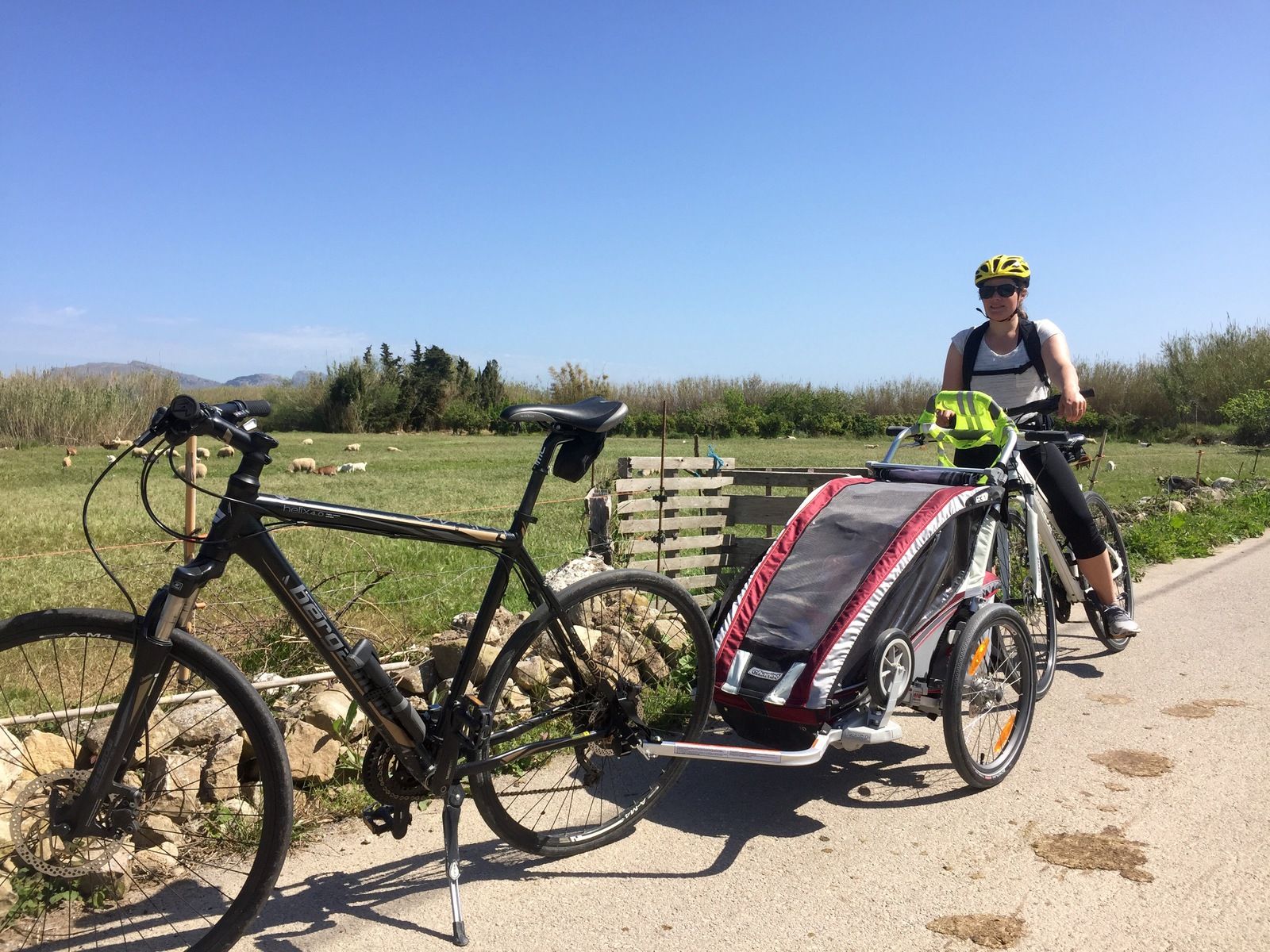

Den officiella cykelkärra-för-barn-tråden
gurraen sa:
finurligt med skärmarna sådär, hur ser modden ut i en närmare bild?
Det är ett orginaltillbehör. Finns inte specat på thules hemsida men finns att köpa på webshoppar bland annat här: https://www.bikeshophub.com/trailers/chariot-bike-trailer-fender-kit-p-1525.html (har ingen aning om det är en bra webshop, då jag inte har handlat just där)
Rent funktionsmässigt så hade jag gärna sett att det täckte mycket mer av hjulet och att det inte gled så jäkla lätt i sidled. Men lite nytta gör det nog när man sladdar omkring på blöta grusvägar. Har även det extra regnskyddet på fast det hänger mest med. Använder det inte jätteofta.

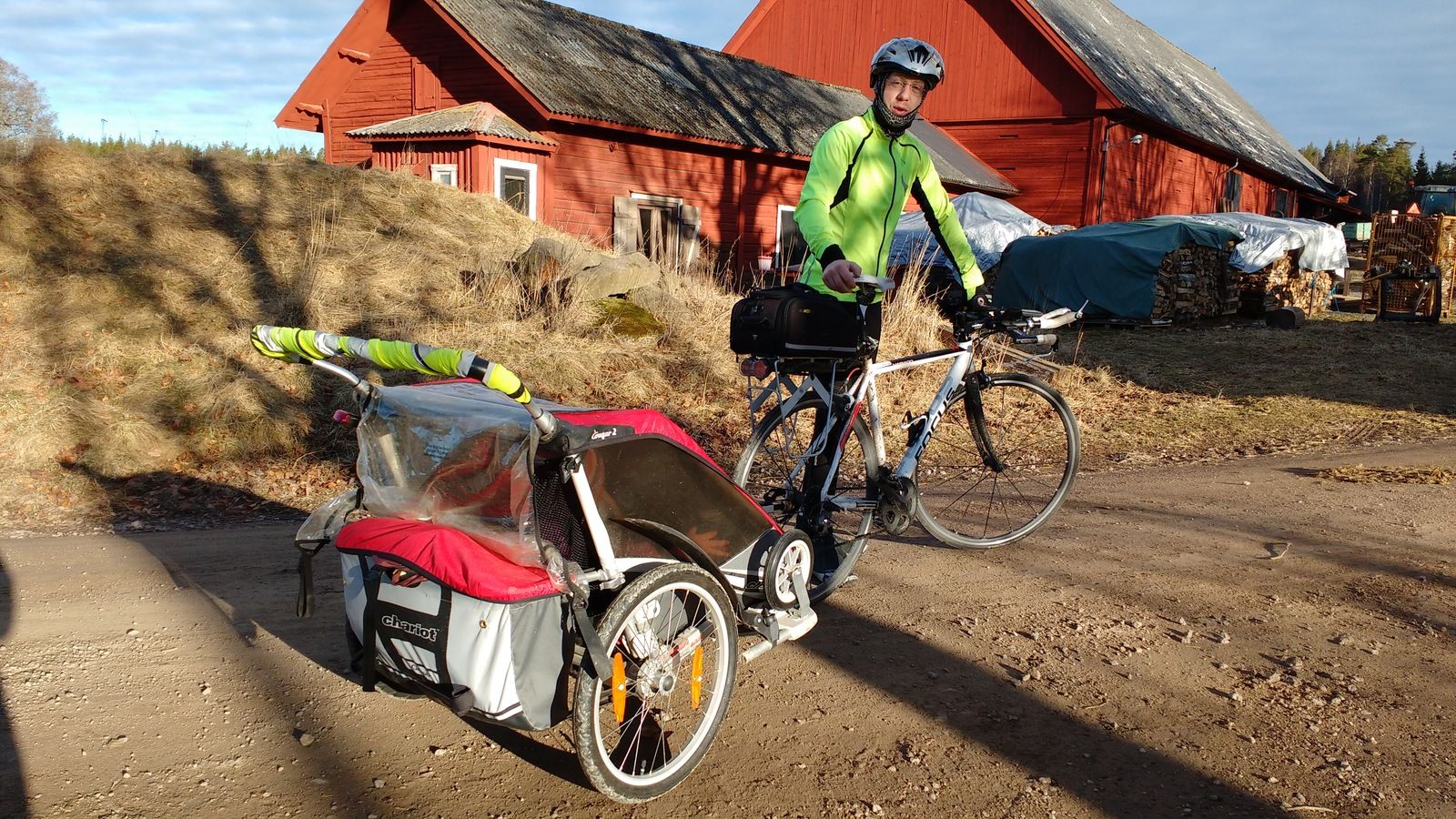

Extra regnskyddet har jag inte heller fattat behovet av. Normalt regn är aldrig några problem och vi har cyklar flera mil i riktigt hällregn. Lite droppade det kanske in, men det var ingen som klagade :-)
Det är mest när jag kör blöt grusväg som det är bra. Blir en brun rand i mitten på vagnen annars. Och lite extra skyddar den allt.

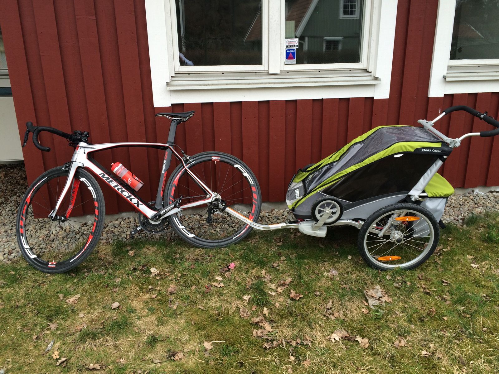

Beror nog på vilken typ av kärra det är. Har bara erfarenhet av Thule chariot och med dessa föjler det med en längre QR som du använder istället för original om du har 9mm QR orignial. Har funkat kanon på min med Deoreväxlar.
På fruns Skeppshult elcykel (alfine di2)var det en genomgående axel (tror jag) och då tog LBS och satte dit en längre axel och det har funkat utmärkt. Finns adaptrar för 12 mm thruaxle har jag för mig att jag sett också.
Det som kan vara meckigt är om du har ett stöd som sitter på bakaxeln. På hennes sitter det på kedjestaget och det fungerar bra.
Vi har både skivbromsar på cyklarna och har inte testat nåt annat men det finns säkert de som testat och kan ge input om detta. Fick rådet från LBS att skivor kan vara att föredra om man ska cykla mycket i backar då det kan slita en del.
edit " vet ej hur det är med kolfiberramar". Vi kör alu och stål.

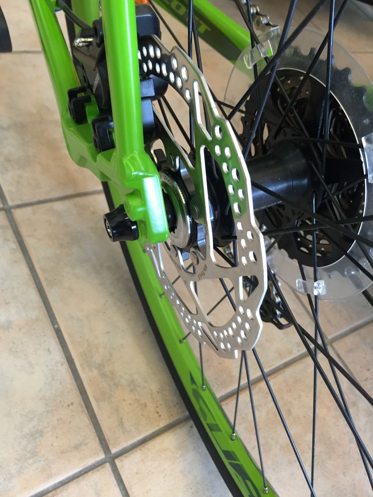

Hej.
Var och kikade på en cykel idag som jag är sugen på, en Scott Sub 30 - hybridhoj. Problemet är att butikssäljaren jag pratade med och hennes kollega säger att man inte kan fästa en cykelkärra (cykelkärra för barn då) på bakaxeln på cykeln, Det blir för trångt på någe vis.. De flesta vagnar jag känner till använder sig ju av den typen av fästen. Men, jag har googlat lite och sett bilder på cykelkärror som dras av allt från mtb:s, racers och cykelcrossar så nog borde man kunna få det att funka. Nån som vet en lösning man kan använda sig av för att få det att funka?
Bifogar en bild på bakre navet (navets vänstra sida, det är väl på den sidan man sätter kärrans snabbfäste?).

Går det inte att få prova ett fäste? Ser inte omöjligt ut. Kan det vara lite tajt att få runt säkerhetslinan?
Det finns en "förlängare" som flyttar ut fästet ca 2 cm. Då kommer man utanför de flesta egenheter i ramen.
