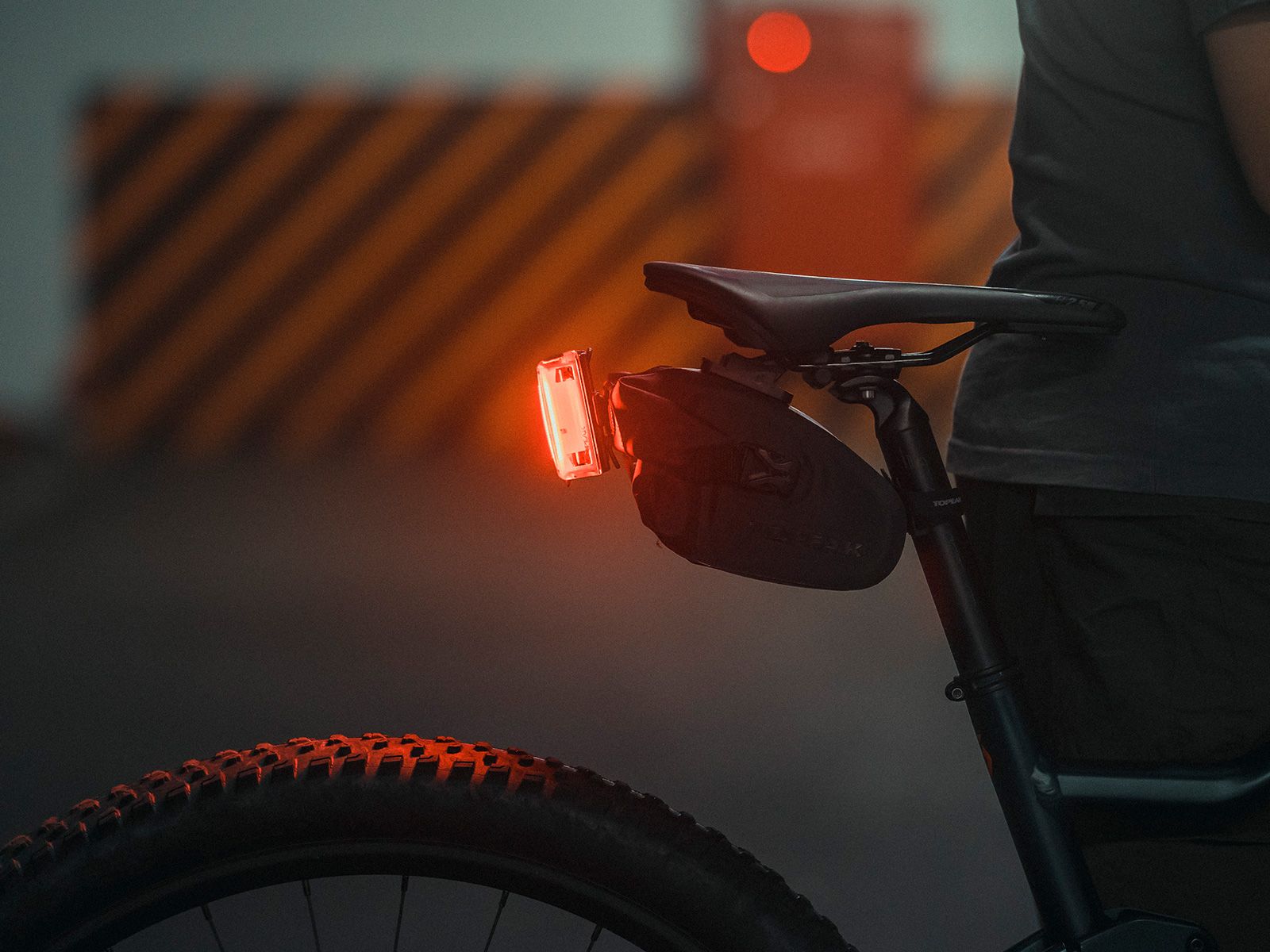

Har sett denna lampa som Kickstarter och gillar verkligen idén
https://www.projectflock.cc/
Premiumpris dock och batteritiden är väl rätt trist med 3-6h om man ska nyttja lampans extrafunktion med belysa benen.
Något som beställt och redan fått en i handen?
Åter igen konstigt att man bara skall ha 3-6h batteritid. Varför inte göra den lite större och dubblera batteritiden? 6-9h på starkaste hade jag velat ha.
Och snart att lysa upp benen. Det hade varit bra med mina bleka ben. Nu är de dock dolda av långbyxor den period på året jag behöver lampa.

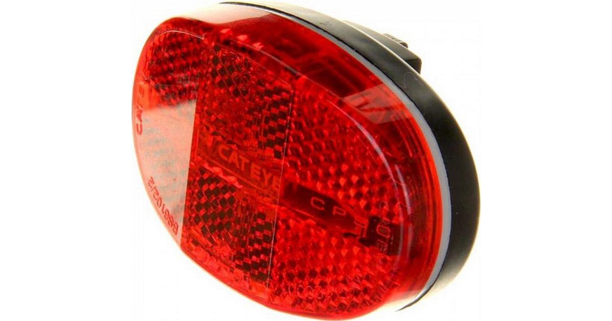

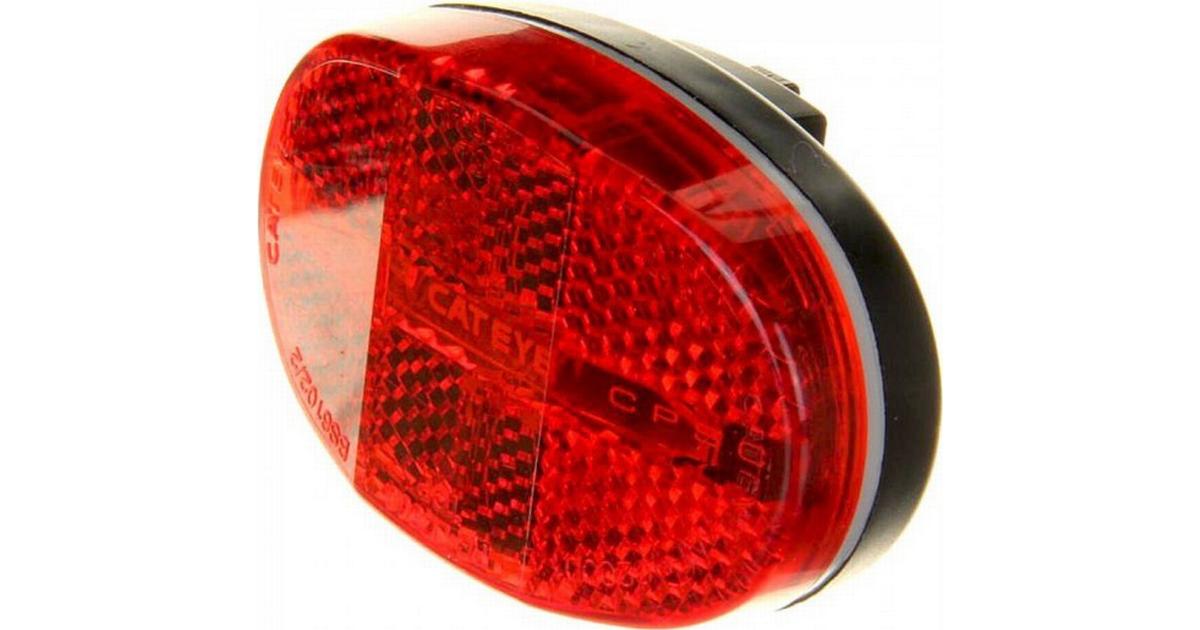

för övrigt tycker jag en baklampa gärna får ha godkänd reflex inbyggd så man slipper separata enheter. t ex den på bilden nedan. och har man separat reflex kan gärna baklampan vara så liten som möjligt. 2 st 2032-batterier tar dig igenom större delen av mörka årstiden.
laddning av baklampa eller dra dit kablar från framändan är ett överflödigt meck:)
Visa bilaga 591906
Indeed, tyvärr var det dock länge sedan jag såg en TL-RD500 i lager... Kör oftast mina som reserv på sadelväskan och antingen något starkare som en Exposure TraceR på sadelstolpen eller 2xTL-LD610 nere på sadelstagen (vid längre turer).

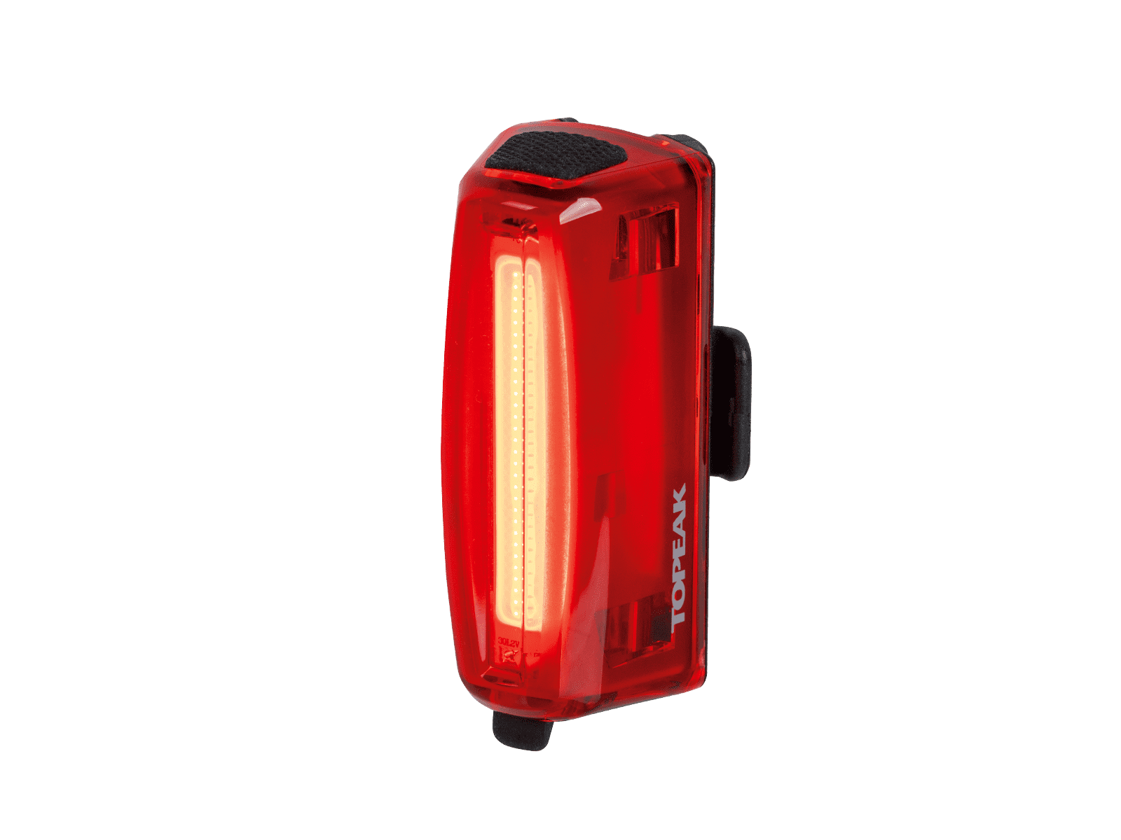

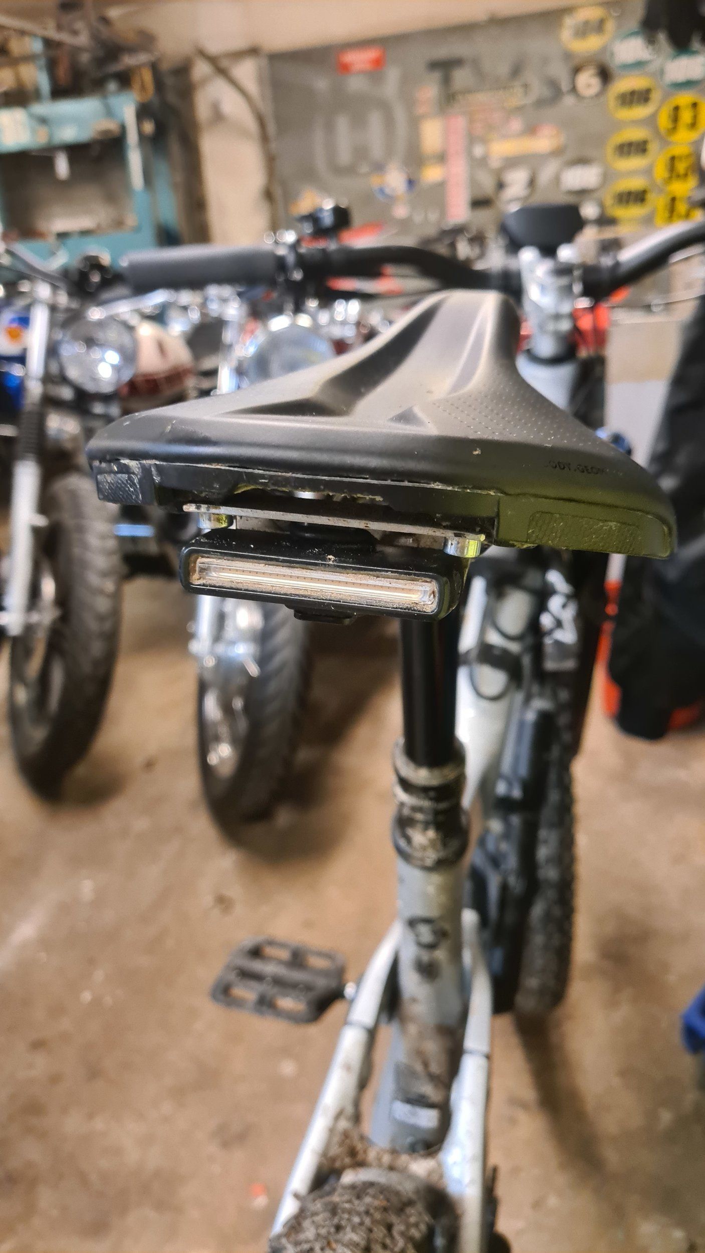

Ingen har nämnt Knog cobber ännu, och den faller ju in bra på TS önskemål om COB-typ.
Jag har MID-versionen: https://www.cykelkraft.se/baklampa-knog-mid-cobber-170
Viktigt att inte köpa från tyska sidor för då får du inte möjlighet att modifiera ljuset/blinket med deras desktop-app. laddas genom att koppla direkt in i en USBA port (del av fästet), minuspoäng för att två händer krävs för att ta loss.
Batteriet kunde varit större, men med ett svepande ljusmönster höger-mitten-vänster-mitten-höger etc på max styrka får jag ungefär 2,5 h. räcker för mig nu, då jag har 1h enkel väg. men måste ju ladda dagligen.. Med snålare val av ljus blir det ju bättre, rent blink ger väl 4-7 h.
Detta ger en känsla av "bromsljus", så precis som TS skriver så lär man synas, specat till 330 graders synvinkel, kanske lite överdrivet, men bilden nedan ger en fingervisning:

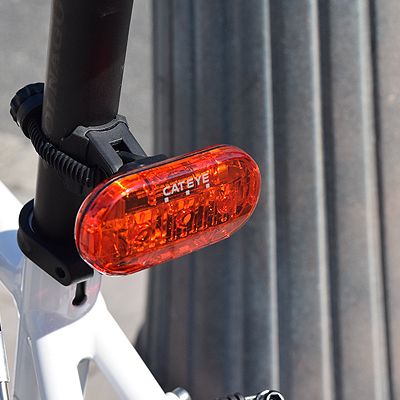

Har uppgraderat fatbiken från 1-punktsbelysning till 3-punktsbelysning bak. Framförallt för att det händer då och då att jag cyklar genom tätort och på mörk landsväg när jag rör mig mellan olika skogs- och naturområden.
Tidigare hade jag endast en lampa under sadeln, en Cateye TL-LD135-R (Omni 3) som visserligen har mycket bra ljusstyrka och bred synlighet (vidvinkel) men som tyvärr saknar reflex.
Detta är nu åtgärdat med hjälp av 2 st Cateye TL-LD500 med inbyggd reflex (tyvärr numera utgången produkt) på sadelstagen på varje sida om hjulet. Vid montering användes Cateye fästen SP-11 Flex Tight för att kunna få en någorlunda horisontell rak vinkel på lamporna. Samtliga drivs med vardera 2 st små AAA-batterier och lystiden är förvånansvärt bra, framförallt på de två TL-LD500.
Blev ganska nöjd med resultatet.
