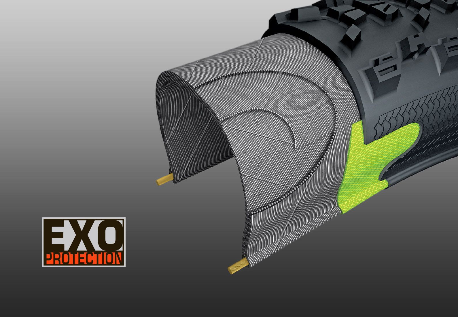

Funderar på om silkshield (i exo plusdäcken) tillför särskilt mycket dämpning jämfört med vanlig exo.
På maxxis tech-sida (https://www.maxxis.com/technology/bike-technology) ser det ut som att silkshielden är väldigt tunn och tät, vilket jag gissar inte binder särskilt mycket gummi.
Kikar man istället på downhilldäcken så har de som nännts tidigare butylinserts en bit upp på däcksidorna, precis där som dämpningen vid hårda smällar bör ge som störst effekt. Supertacky-gummiblandningen enl maxxis har extra långsam rebound samt att hela däcket verker vara av de mjuka gummit, inte enbart ytan på dobbarna.
Känns lite som att maxxis har bra koll på däckdämpning, men att det främst är åkare av dh-däck som är intresserade av dömpegenskaperna. Resterande vill ha mönster, låg vikt och cut resistance.
