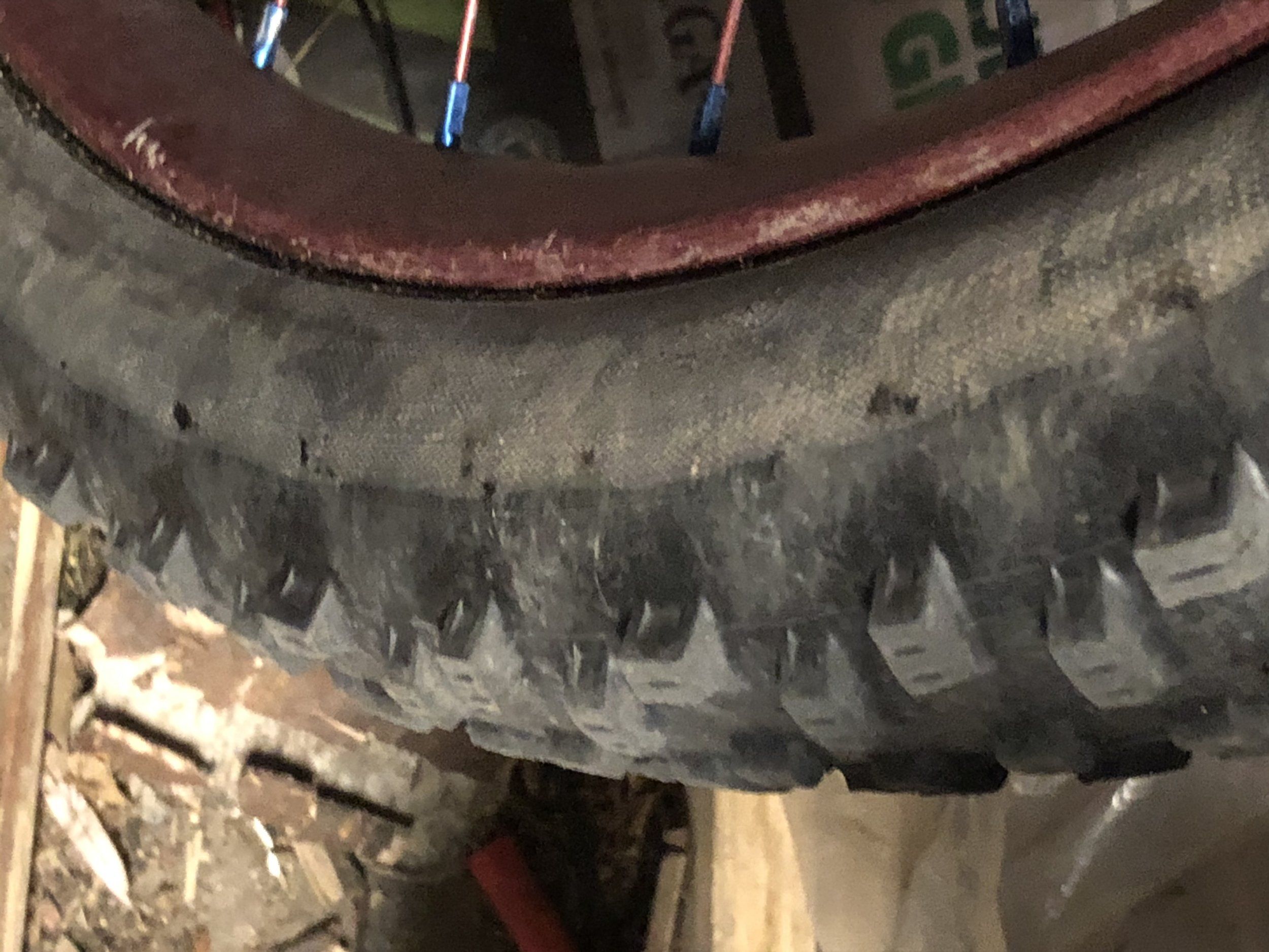

Stommen är ju böjbar ändå. Min erfarenhet är att stommen står för merparten av dämpningen i ett däck, inte gummit. Sannolikt gör mjukt gummi en del, men jämför jag däcken på min scott gambler (känns som närmare 2 kg/däck) som är av rätt hårt och torrt gammalt gummi, med mina maxxis dhf exo 3c så är skillnaden i dämpning natt och dag, då menar jag avsevärt mer dämpning i downhilldäcken. Trots att gummit sett sina bästa dagar. Båda säger iofs "doff doff doff" över rötter och stök men maxxis är något mer åt "twäääääng"-hållet och studsar mer. Inte på nobby nic nivå dock, kanske mitt emellan.
Frågan är om gummit är hårt rakt igenom eller bara på ytan. Det lär ju vara några olika lager. Särskilt DH-däck antar jag dessutom har gummi mellan de eventuellt flera lagren av stomme.
Jag vet inte om min teori stämmer men om man tänker sig den "rena" stommen av kevlar (eller vad det nu är för trådar) så har jag svårt att se hur den ensam skulle dämpa något särskilt. Eller?
Det är just det här jag vill veta mer om, så diskussionen har exakt den inriktning jag hoppades på! ?

Stommen är ju inte helt ren, den är ihoplimmad med gummi.

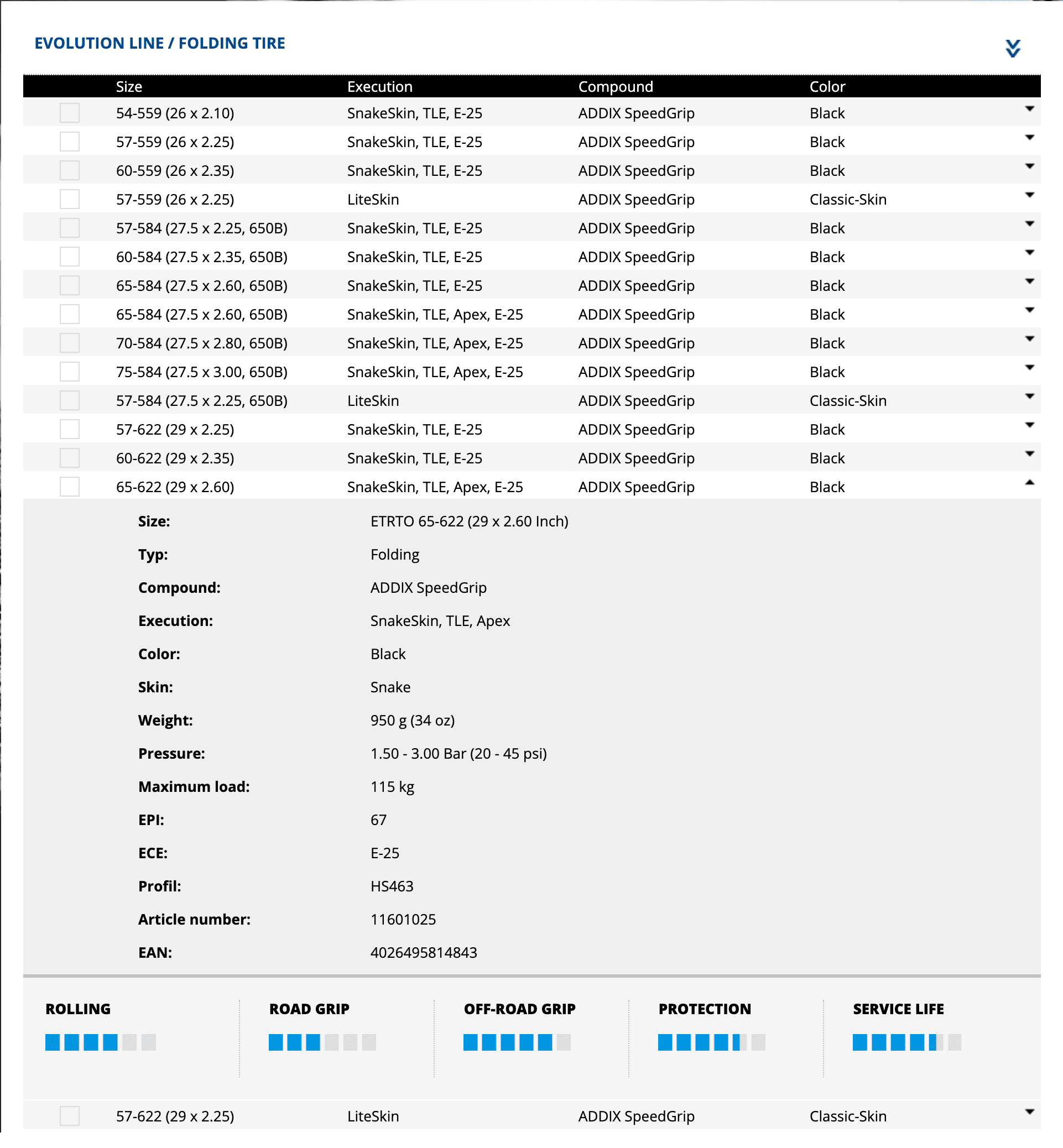

Sen strular tillverkarna till det genom att ange tpi olika. Continental Protection för ett par år sen iaf marknadsfördes som antingen 180 eller 3*60 beroende på var du läste. Det gör rätt stor skillnad för vad slutresultatet blir. Är Maxxis 120 tpi 2*60 eller 1*120?
Protection hade 240 tpi till ca 2017/18 men numera 180 tpi. Och gamla (och nya) RaceSport hade(har) 180 tpi. I alla fall RaceKing/CrossKing/MountainKing, men en del köttigare Conti-däck har dock fortfarande 240 tpi i Protection.

Jag måste tyvärr dra slutsatsen att du då inte provat något som är relevant för det som avses i den här tråden och då blir det förstås omöjligt att relatera till det. Att jämföra med ännu större ballongdäck av okänd modell vid okänt tryck känns rätt meningslöst.
Och jo, mina NN (som fortfarande står i garderoben eftersom ingen vill köpa dem, hihi) har Apex och de är knappast "stadiga" om än inte dåliga på den fronten. Jag kan inte minnas att jag känt att de svajar eller viker sig vid önskvärt tryck. Men nu är det inte stadighet som diskuteras utan dämpning.
Edit: Jag var tvungen att gå in i garderoben och kolla. Det står inte Apex på dem nånstans, men i 29x2,6" är det bara det som finns. Vikten stämmer med den angivna dessutom och de är Addix Speedgrip. Jag noterade att sidoväggarna känns hårda men extremt tunna. Nästan som nån slags papp, så det är verkligen inte konstigt att de har de egenskaper jag försöker beskriva. Bredvid stod ett antal gamla Maxxis-däck i EXO-version och de har mjukare men mycket tjockare sidoväggar.
Edit 2: Och nu ser jag att jag faktiskt frågade dig om just "stadiga däck", så det var klantigt formulerat av mig!
