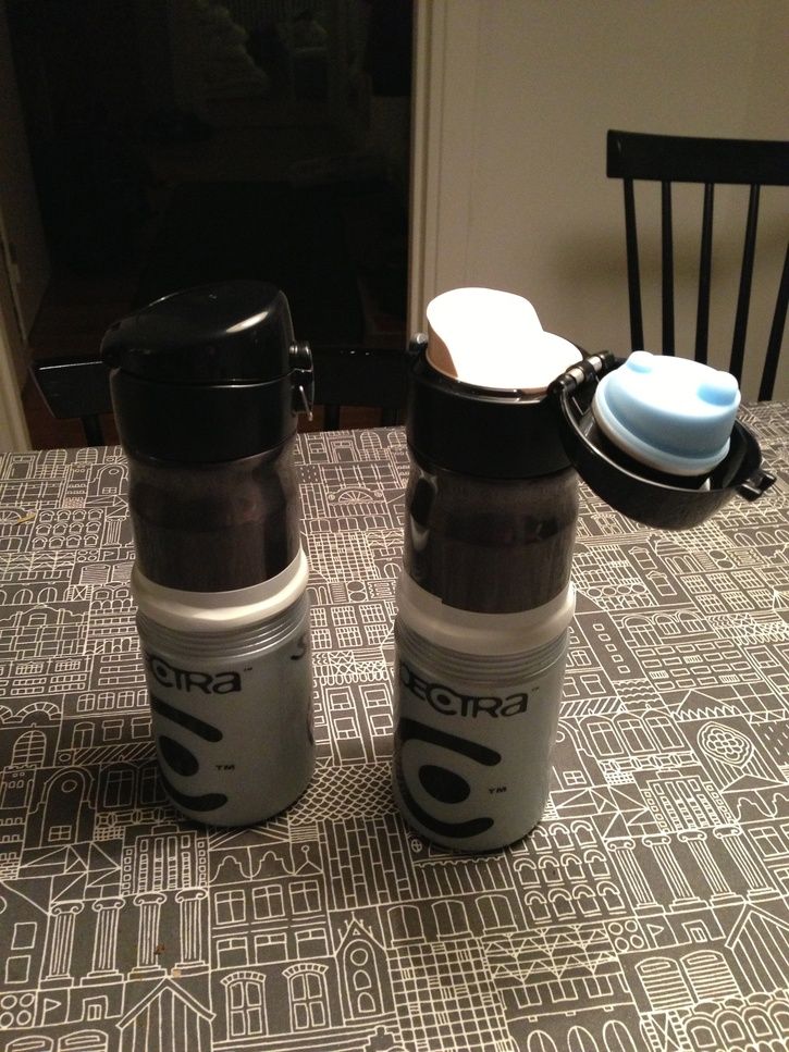

Såg ett tips för några år sedan om en bra variant av vattenflaska.
Han hade en termosmugg med enhandsöppning (från Claes Ohlson tror jag det var) som stoppades ner i en gammal vattenflaska med toppen bortskuren & tejpades fast.
Min termosmugg hittade jag på Waynes Coffee och den passade perfekt i flaskdelen, krävde inte ens tejp.
Jag har haft den med i -20°/ 25° utan att den vid starten, varma drycken frös under de ca 2h jag var ute.
Ha det...
Elias

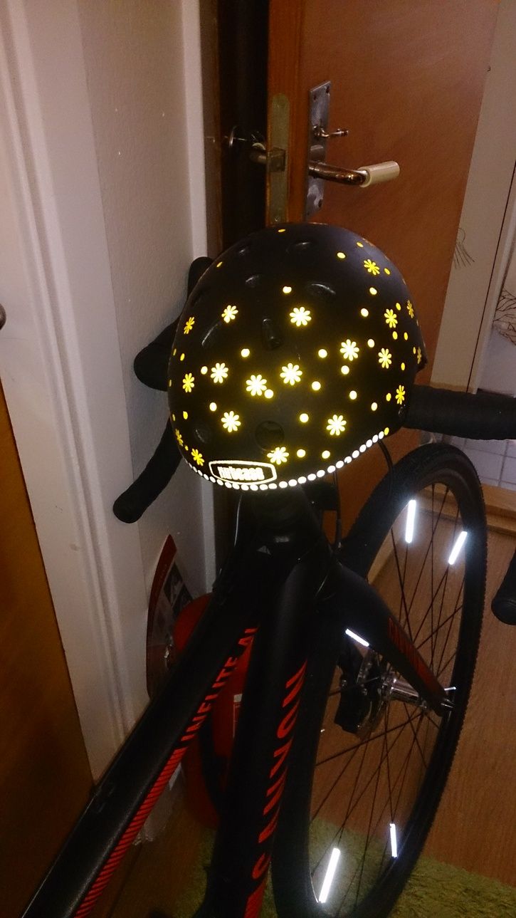

Strajpa cykeln m reflextejp. Vitt framåt, gult/orange på sidorna o rött bakåt. Ekerreflexer finns bra hos Babyland o liknande affärer. Buffar o balaklavor kan kombineras på många sätt
Den stora vinterpendlartråden
nikasp skrev:
> Jag ska köpa svarta 3M reflexer och
> stripa lite av överlevnadsskäl, har varit nära
> några gånger nu (iofs dagtid).
måste visa min vinterhjälm, bra pimpad runt om ;-)
Edit: ett r
> tejpades fast.
> tejp.
> jag var ute.
> Ha det...
> Elias
Såhär ser de ut.
Används iofs aldrig vid pendling men däremot vid långpassen på helgen.
http://www.clasohlson.com/se/Termosmugg-Thermos/Pr349355001
