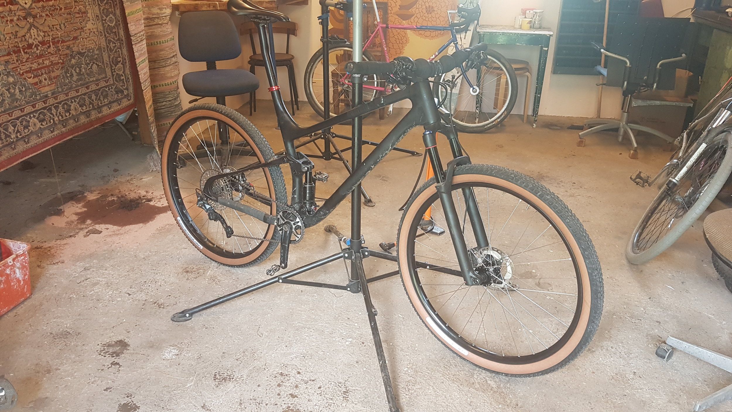

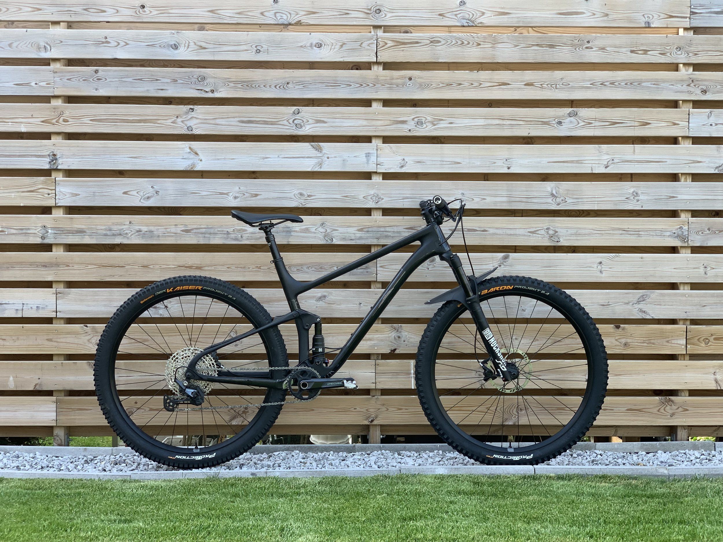

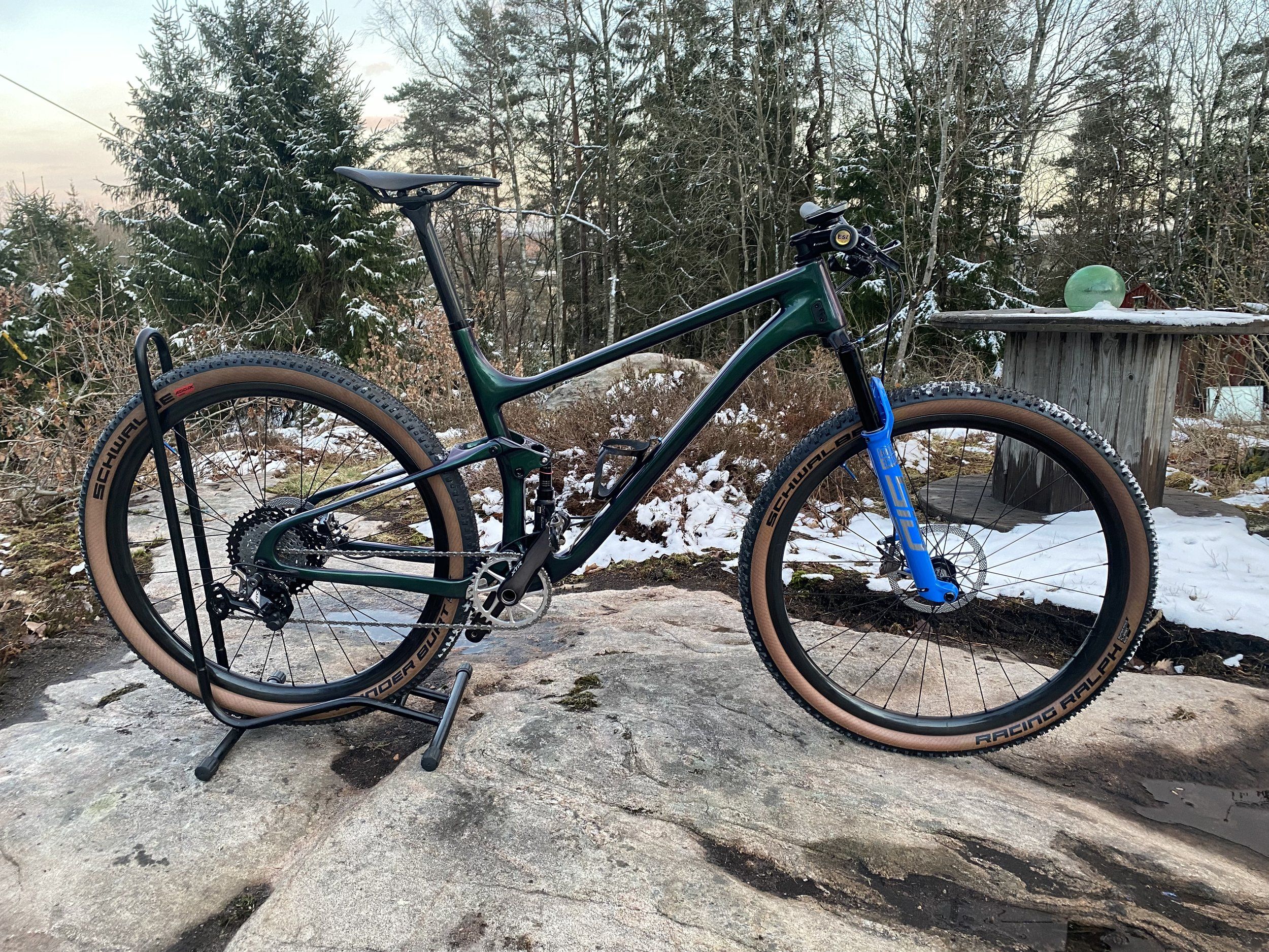

Här är min i sin mest UCI-godkända skrud:
Det är fel framhjul ser jag nu, det här är ju navdynamohjulet. Jaja.

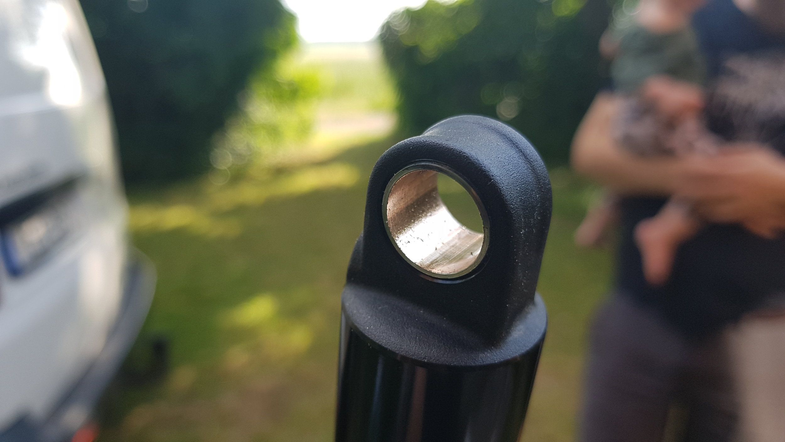

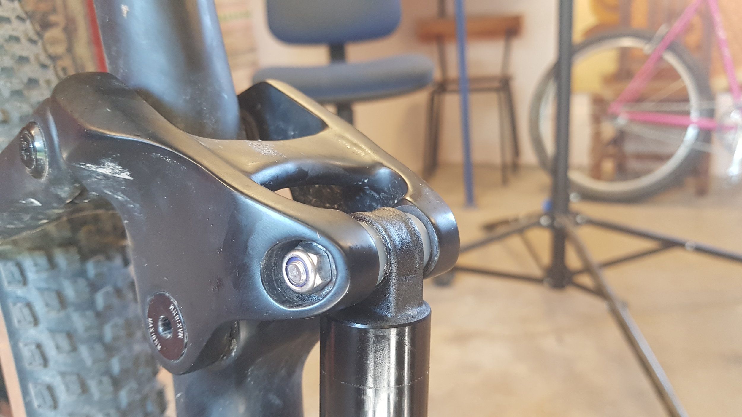

Men det var det där med motgångar. Efter 100 mil skar bussningen i övre dämparinfästningen ihop. Säkert mitt fel på nåt sätt. Beslaget var böjt också.

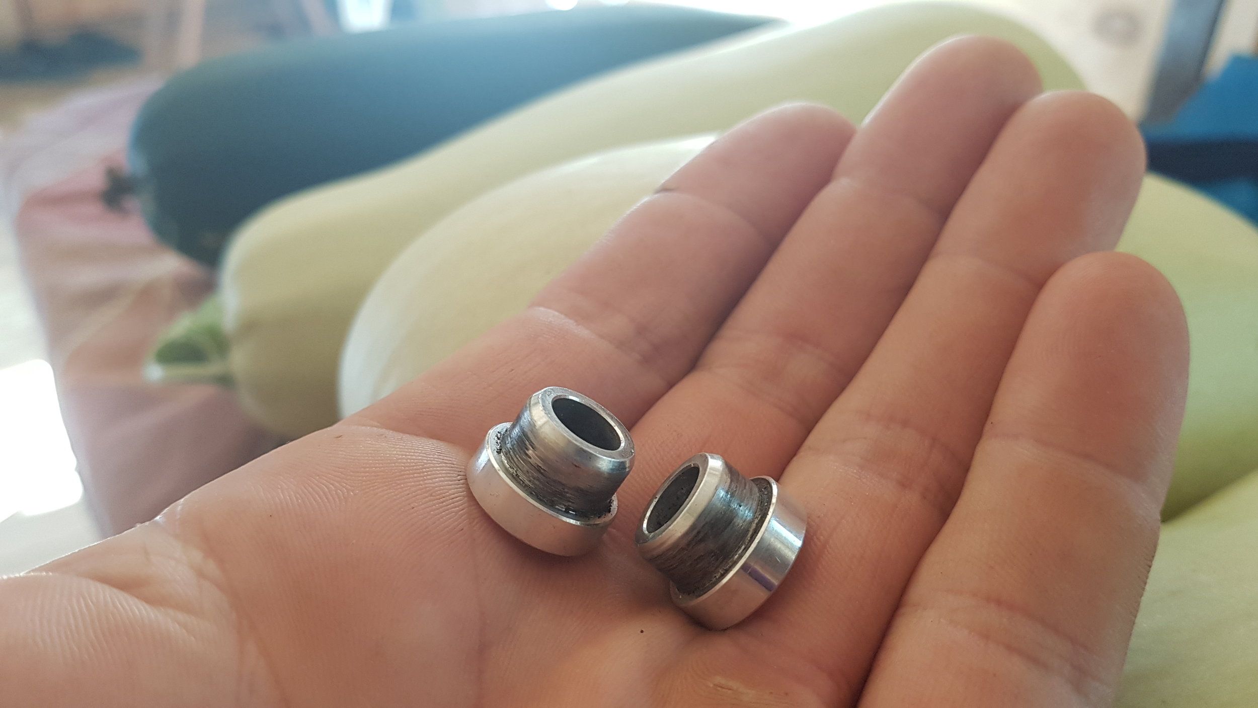

Bussningarna fixade E. Axelsson mekanisk verkstad. Först tillverkades en symmetrisk kopia av orginalbussningen i nylon, men den ersattes sedan av en optimerad bussning för min 0,5 mm sneda ram/dämpare/kombination, vilket innebär att ena sidan är 1 mm bredare än den andra. Nu går bussningen i utan våld. Även en version i Acetal/Delrin tillverkades, men den har jag inte haft anledning att prova än.

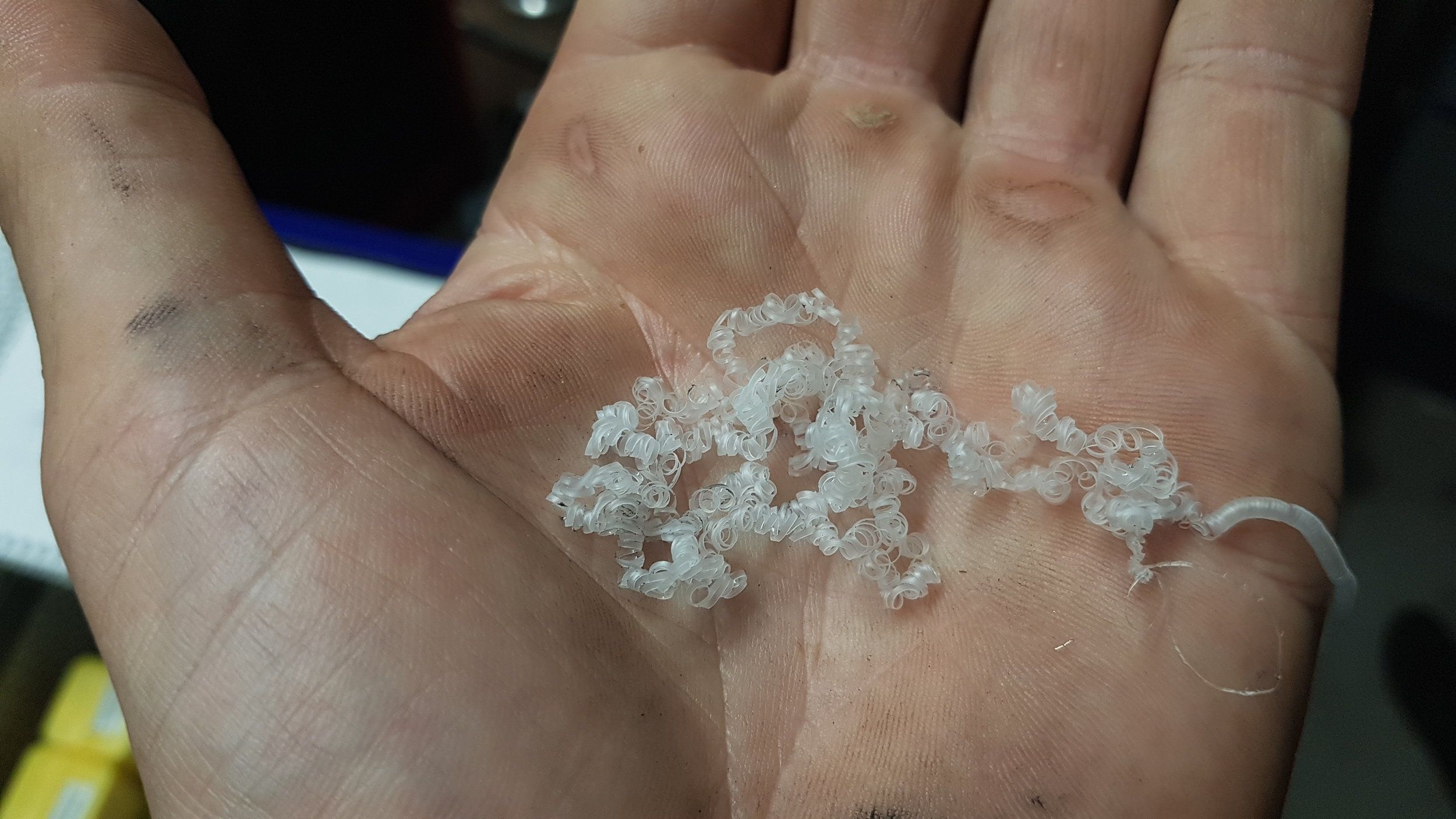

Dämparen brotschades ur tills ytan blev jämn igen.

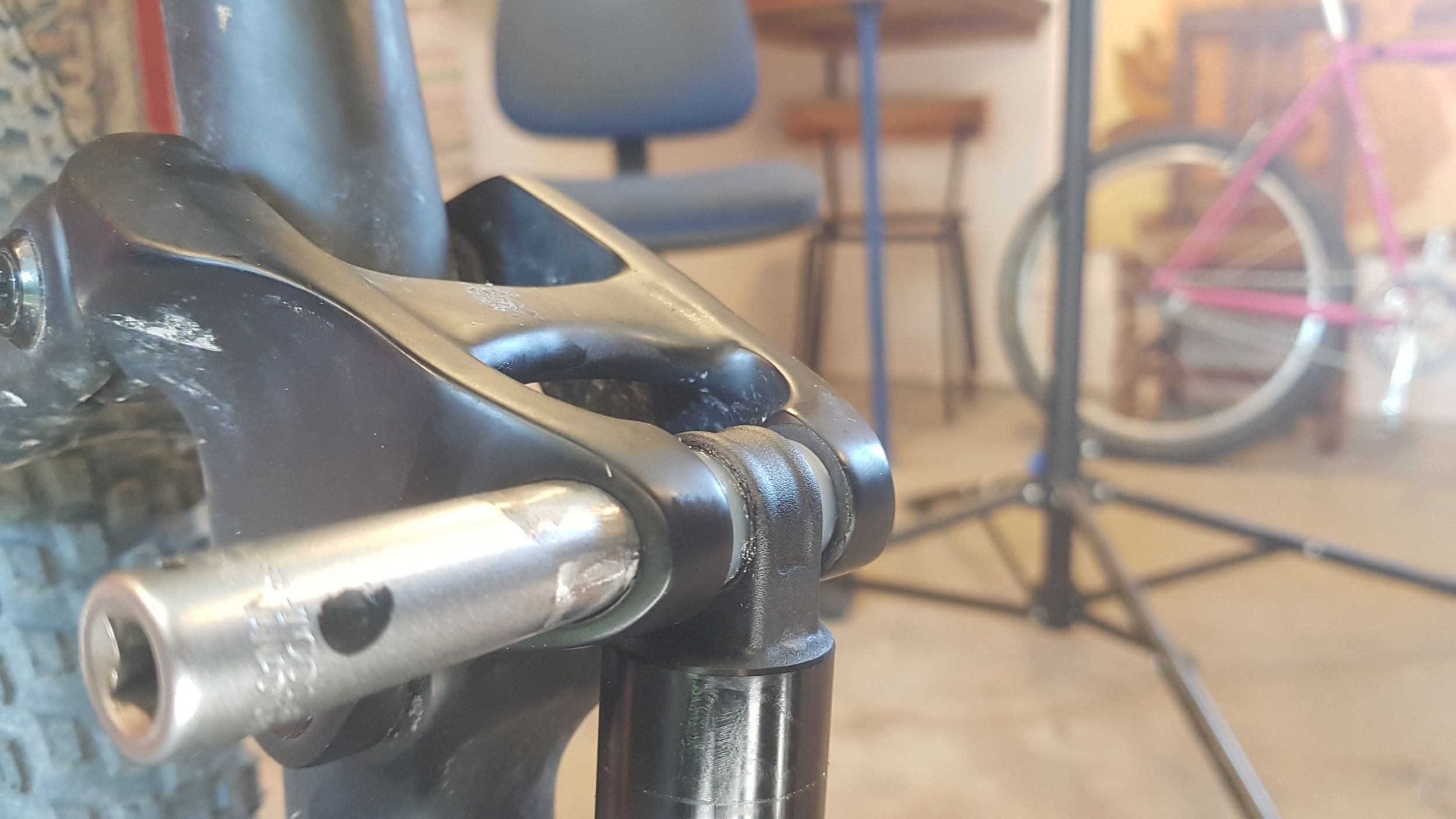

Jag gjorde ett taffligt nytt beslag av ett mässingsrör och en genomgående m6-skruv med låsmutter. Jag fick slipa ner min hylsa lite för att den skulle nå in till muttern. Än så länge håller det.

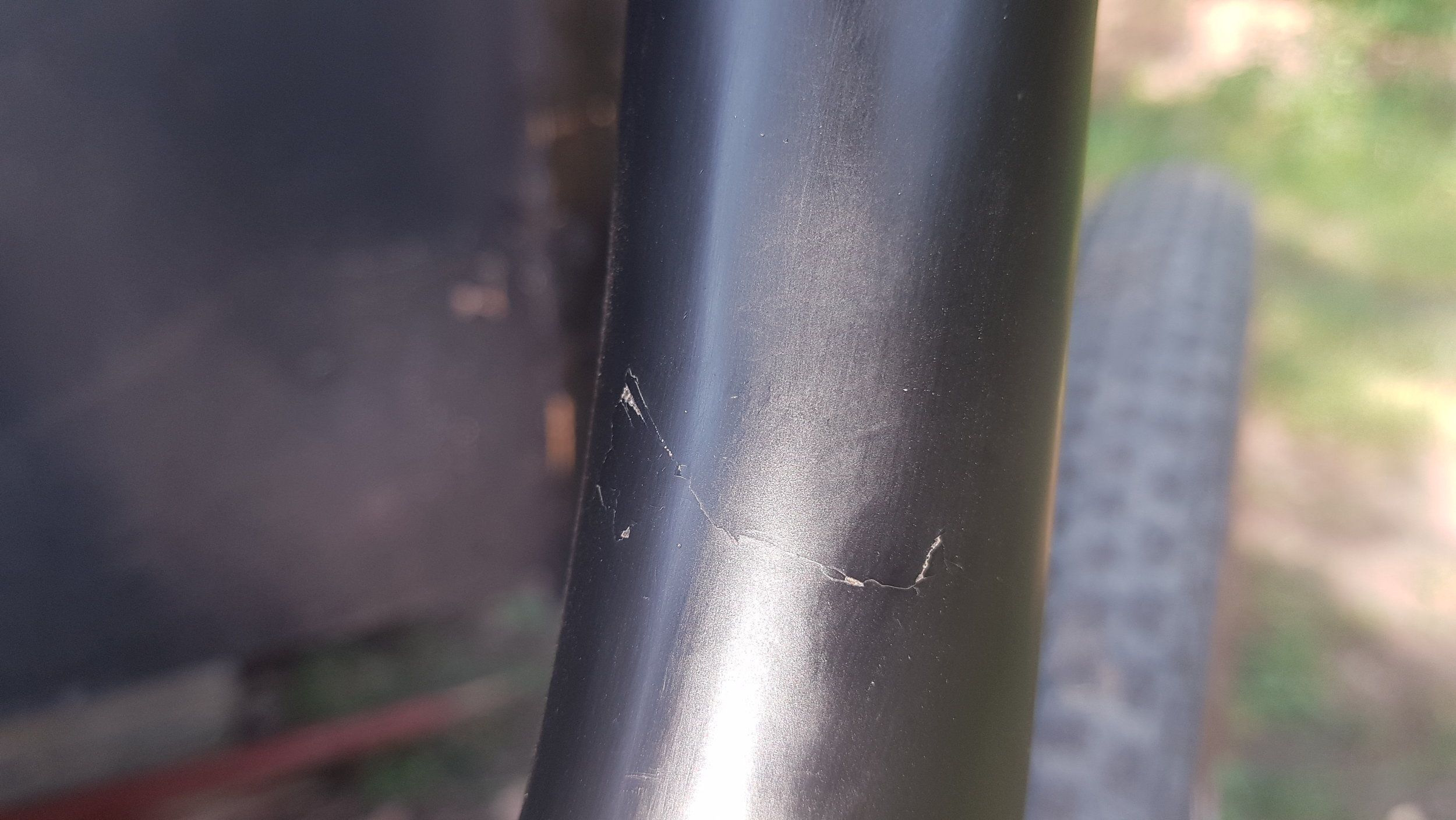

Sen upptäckte jag en spricka i ramen, på framsidan av sadelröret ovanför överröret.

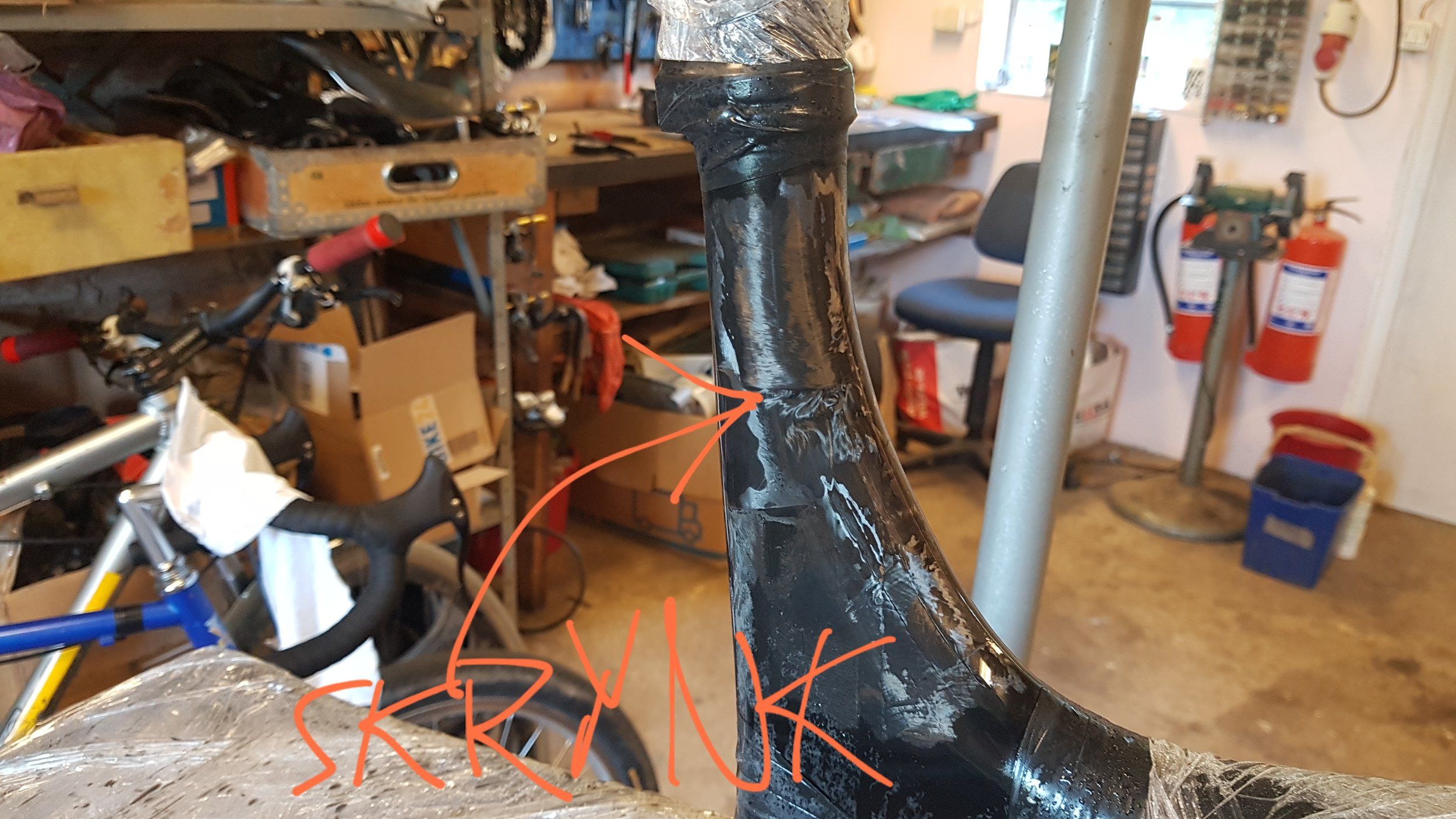

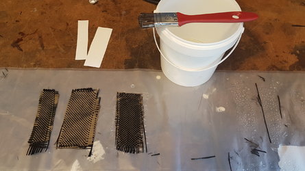

Det är tredje kolfiberramen jag knäcker i den där regionen av ramen. Så jag tänkte att det var väl mitt fel. Jag skulle dessutom på cykelsemester och hade inte tid att ge mig in i något garantiärende. Så jag köpte kolfiber och epoxi på biltema och slipade. Då tycker åtminstone jag att det är tydligt att det är lite halvtaskigt gjort från fabriken just vid sprickan. Det är skrynkligt och små luftbubblor i laminatet.

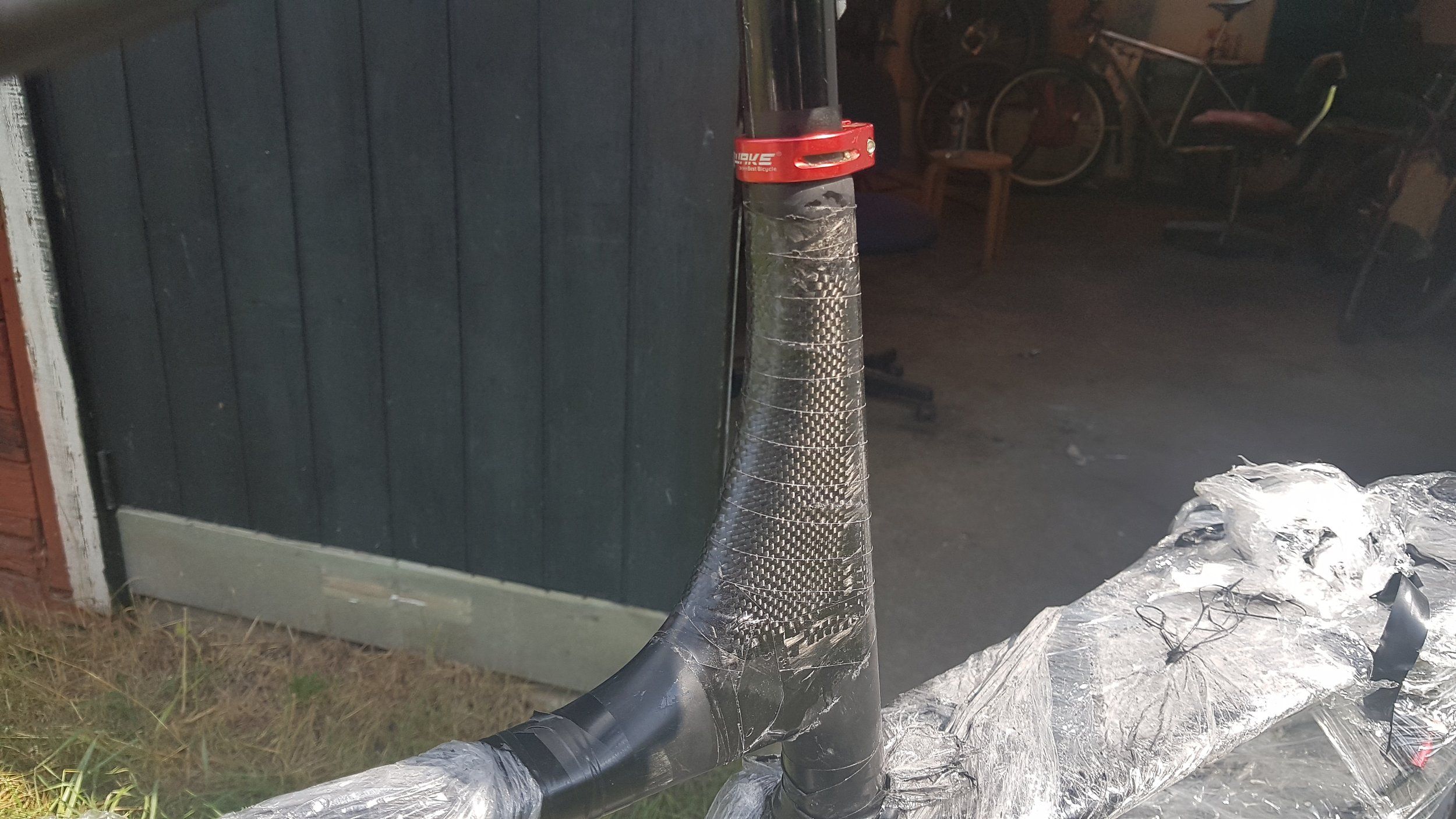

Jag har aldrig laminerat med epoxi förut, så jag körde lite på känn. det är kanske fem nya lager över skrynklan/sprickan.
20210714_141713-jpg.504245
Som synes är jag en riktig klåpare. Som UV-skydd kör jag eltejp tills vidare, jag ville kunna inspektera min lagning. Den höll i alla fall för sisådär 8 kg i sadelväska och mina 87 kg i 70 mil till jag pajade knät på något sätt och fick lomma hem med svansen mellan benen från vad som skulle blivit ett längre äventyr.

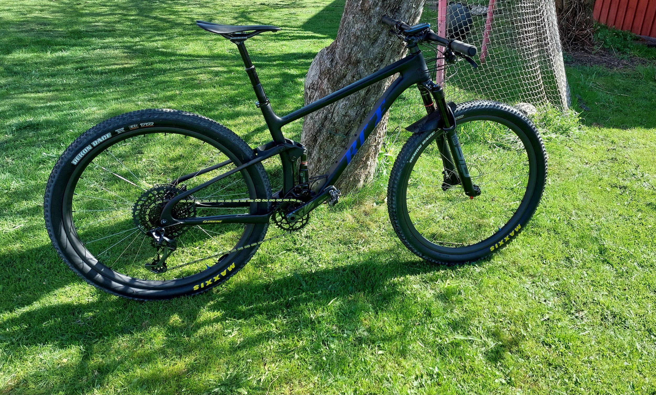

Min FM936 vägde in på 10,7 på bilden lite tyngre nu då jag monterat dropper som väger bly.
Funderar på att lackera den i vinter men kan inte bestämma mig för vilken färg den ska ha…

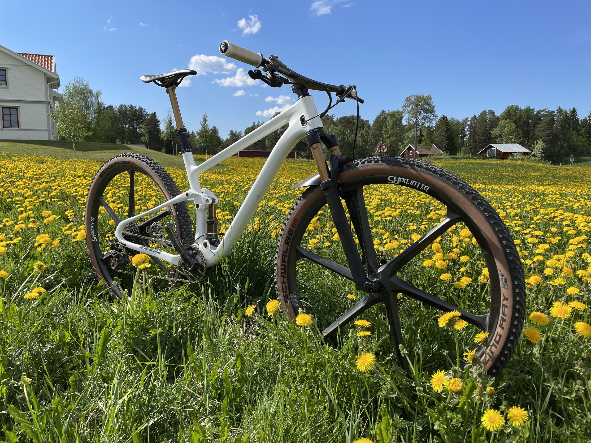

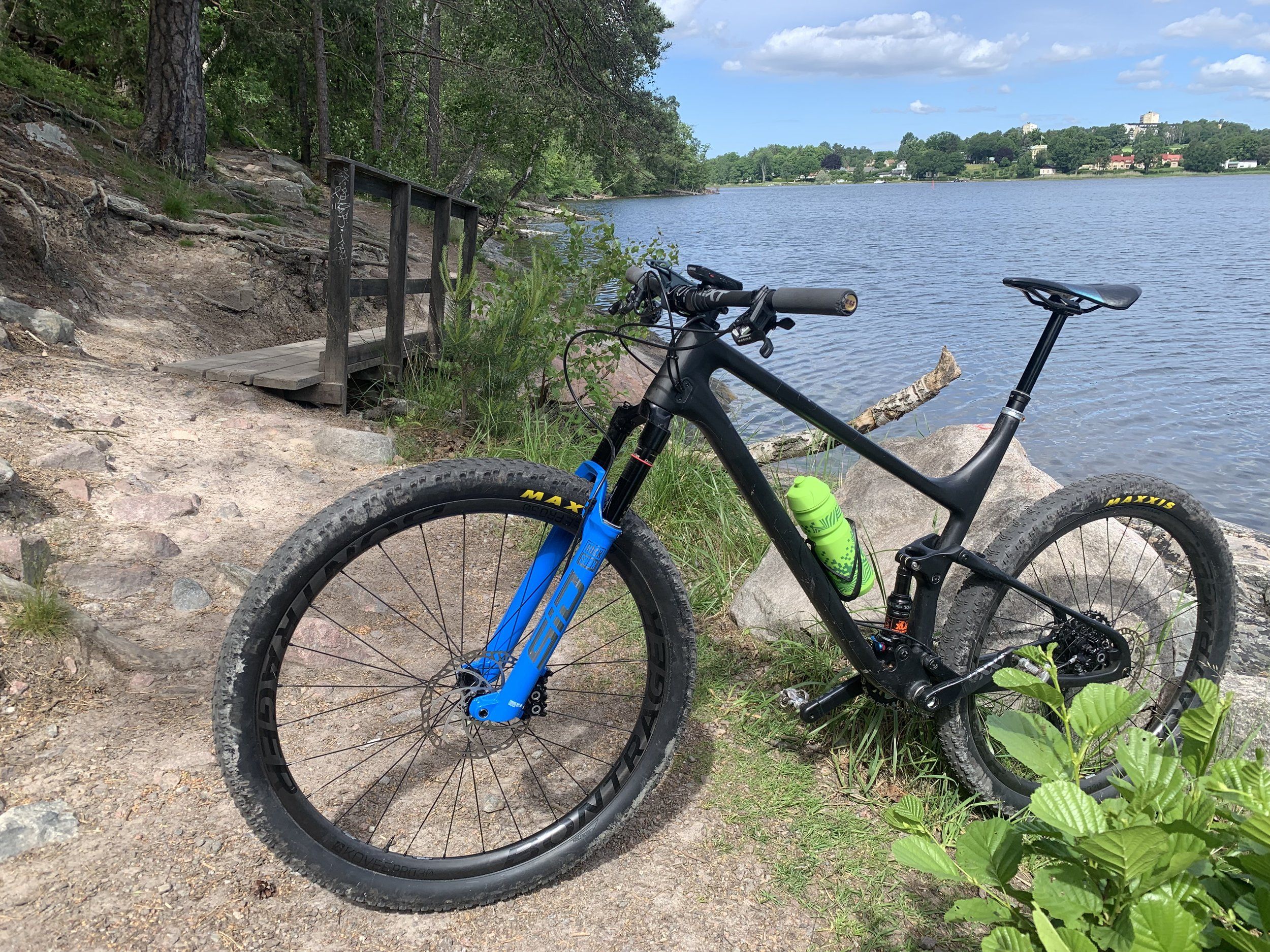

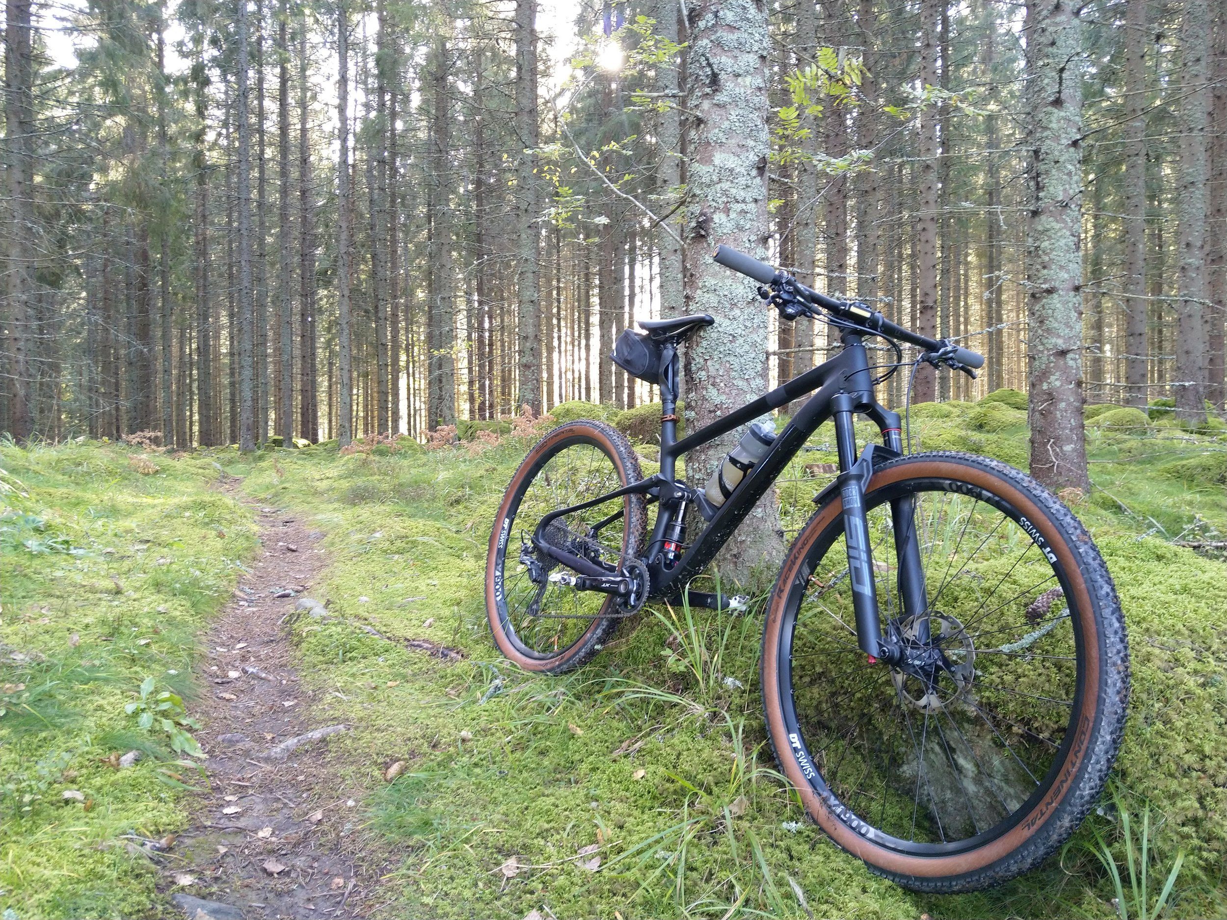

fm936 i motljus ?

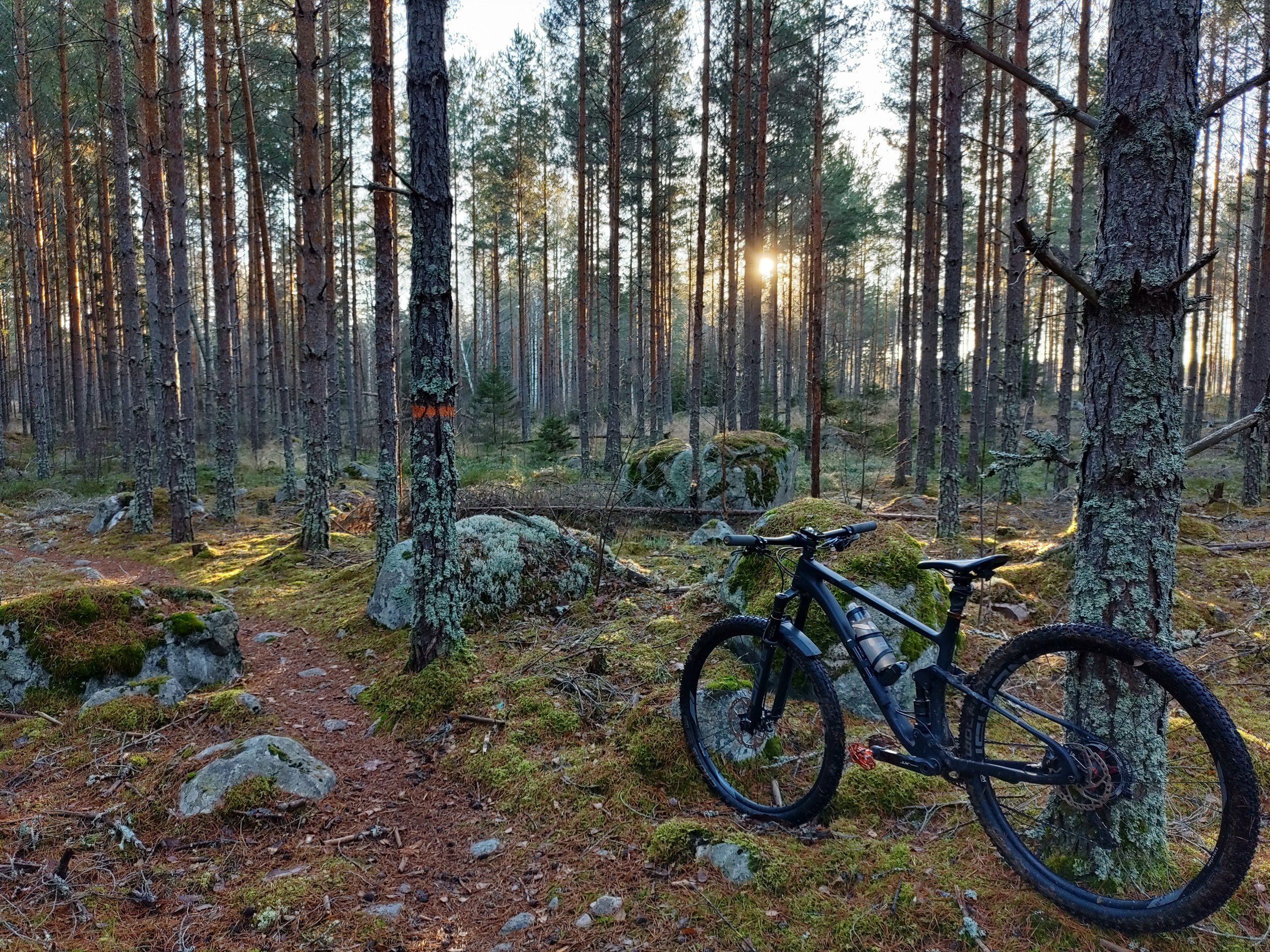

får min vara med igen? jag svarar själv: ja!
den är lite fel enligt teorierna. lätt ram och tunga hjul, 40i-fälgar à 600 g med 150-gramskorvar fram och bak. knappast pigg känsla men flytig. 120 mm gaffel och 165 mm vevarmar, och jag slår ändå i pedalerna hela tiden, men det gör inte så mycket med den trygga geometrin. den bakochframvända sadelstolpen är som en dröm i klättret. ramväskan är i event- och kevlartyg, egensydd av ett par gamla skidbyxor. att flytta vikt från ryggen till ramen var en bra grej med fullsvamp.

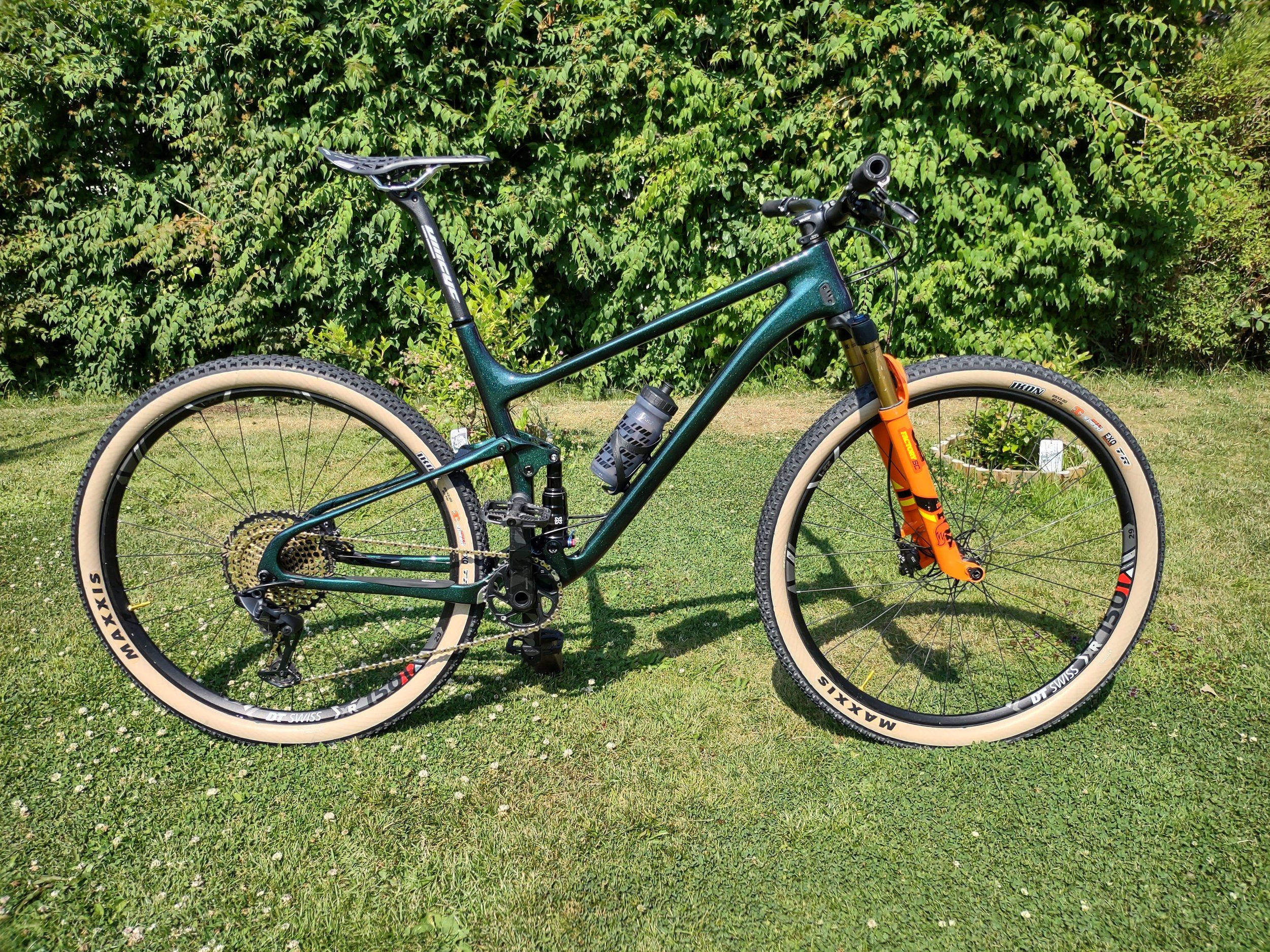

Mitt mellanmjölk specade underverk.

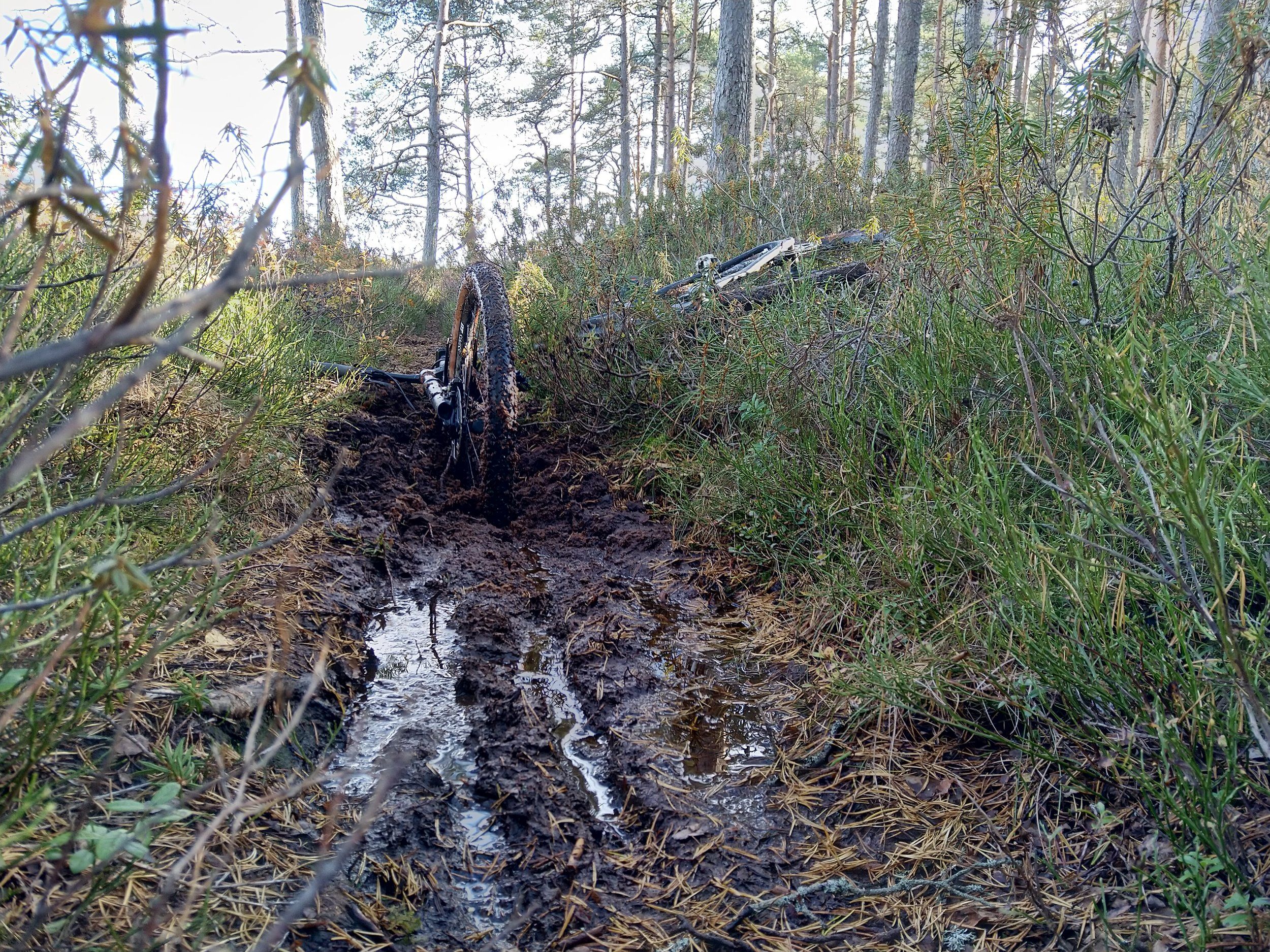

Premiärtur idag med ny klinga involverade en OTB.
Provade en för mig ny led som är ganska igenväxt, det brukar oftast involvera en del hike a bike när jag ska prova nåt nytt.
När jag väl fick upp lite fart dök det upp ett oväntat djupt surhål, jag trodde jag skulle komma över, men ner sjönk hjulet och sög fast och resulterade i en sannolikt mycket praktfull OTB.
Visa bilaga 504227

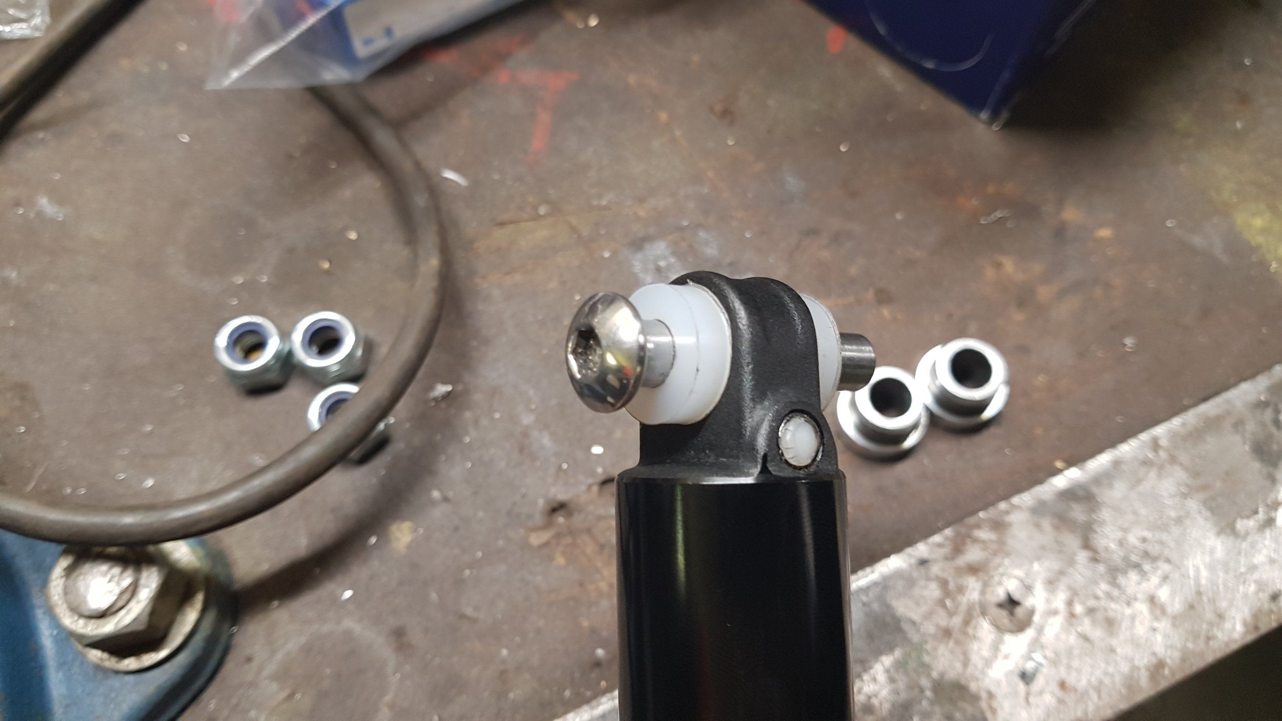

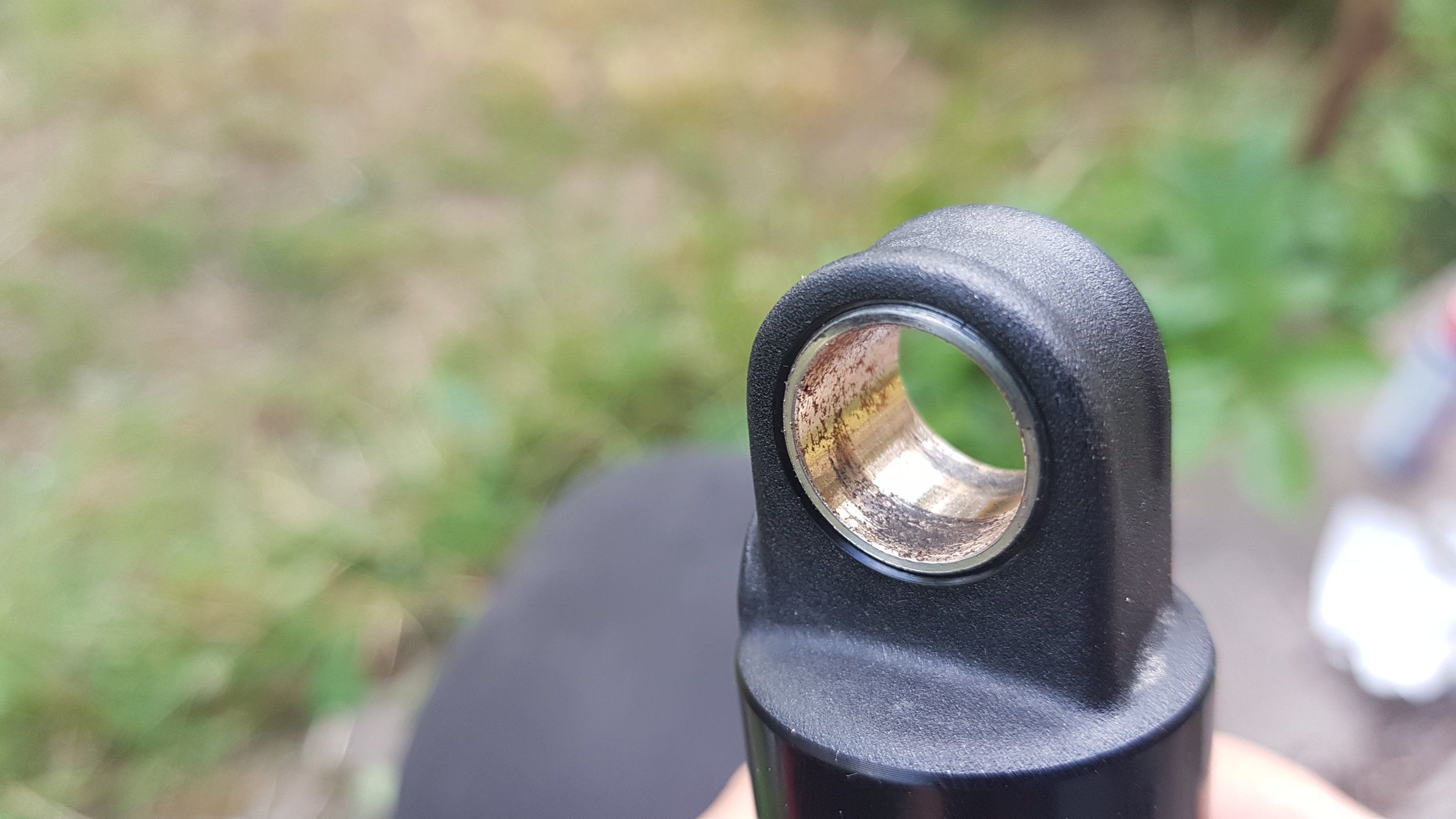

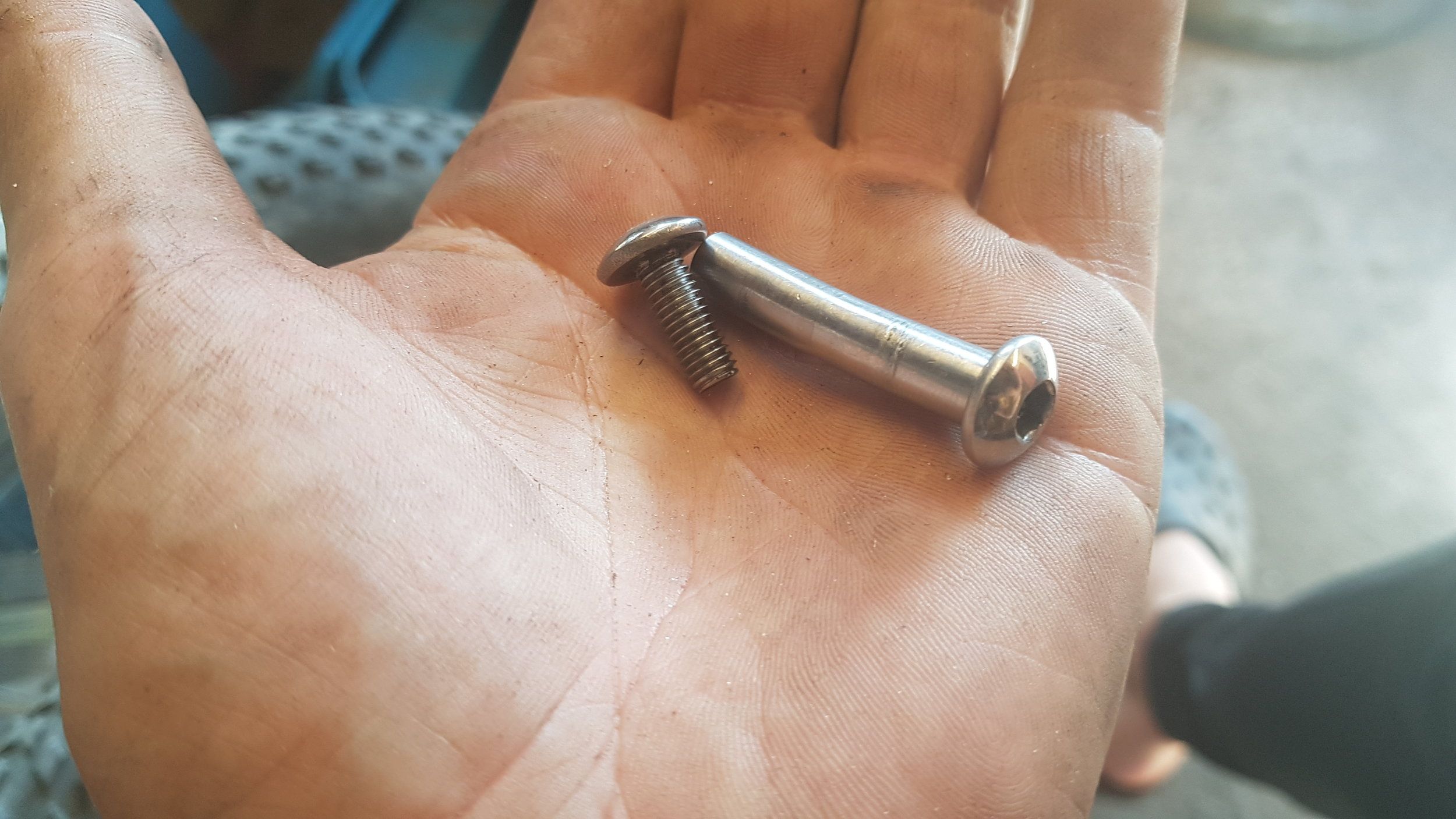

Visa bilaga 504229
Visa bilaga 504230

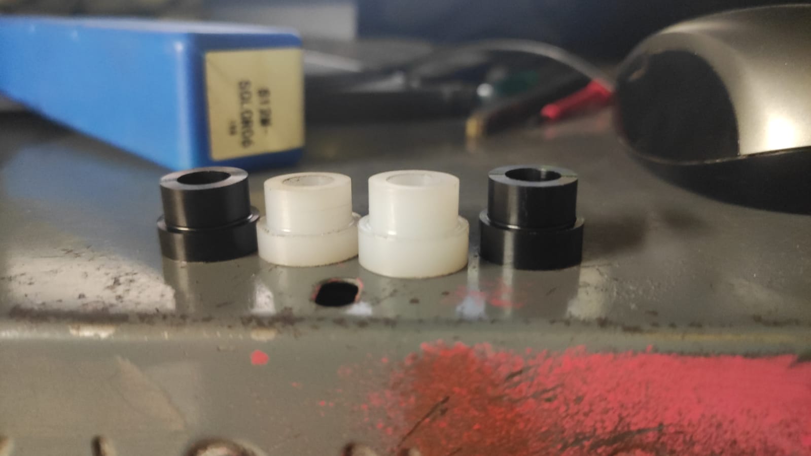

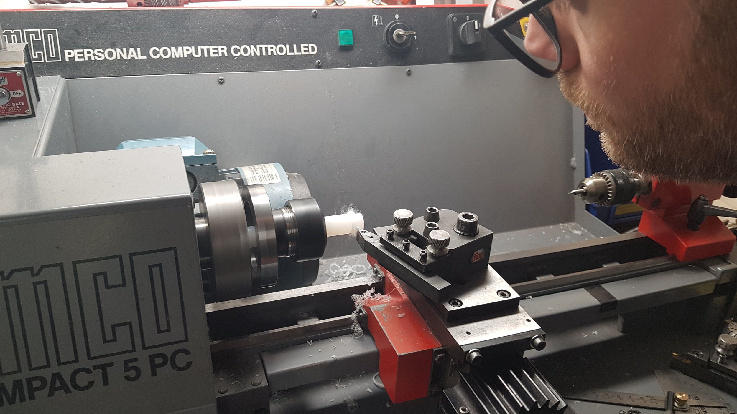

Visa bilaga 504231
Visa bilaga 504232
Visa bilaga 504233
Visa bilaga 504235

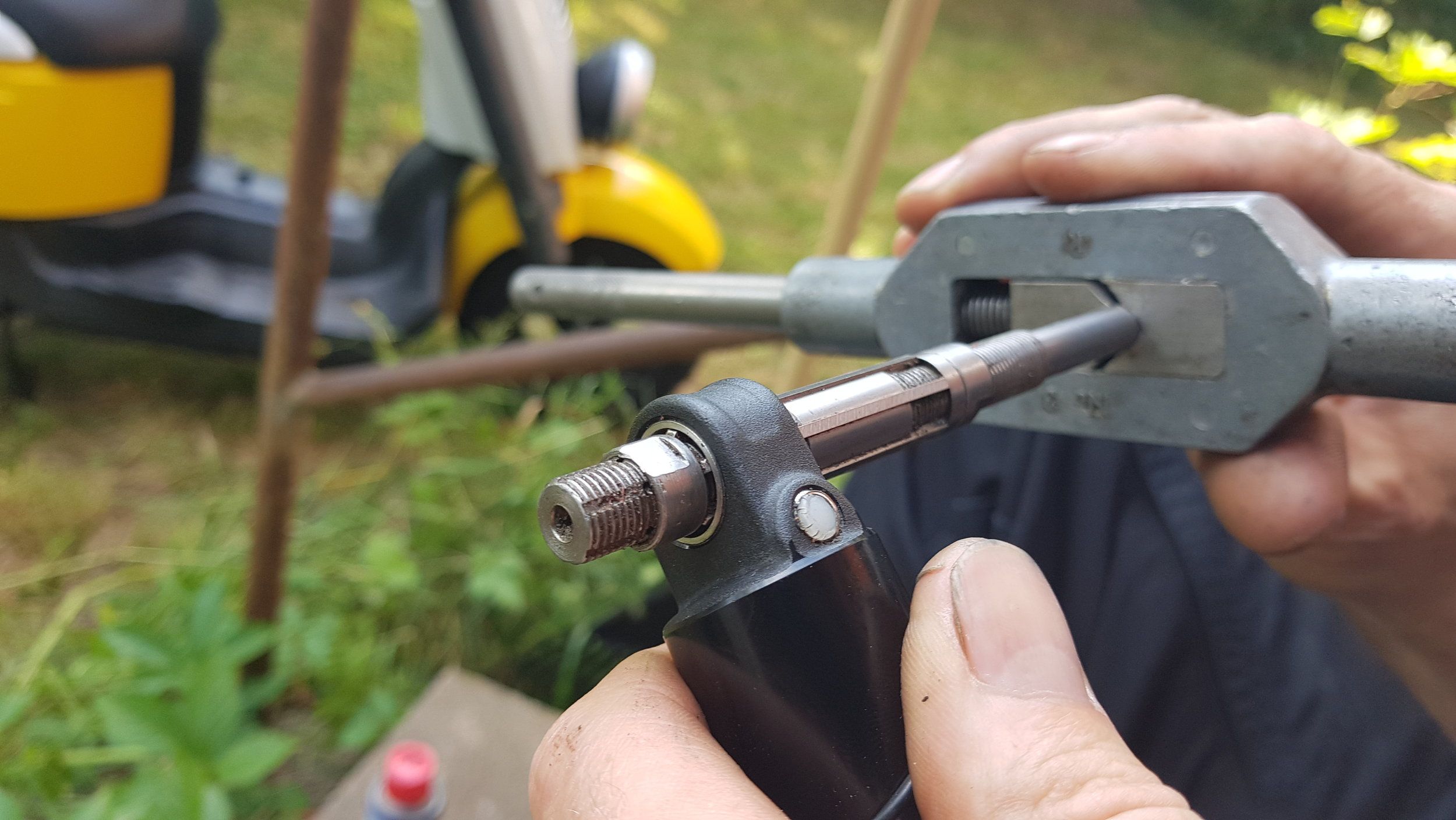

Visa bilaga 504255
Visa bilaga 504256
Visa bilaga 504257

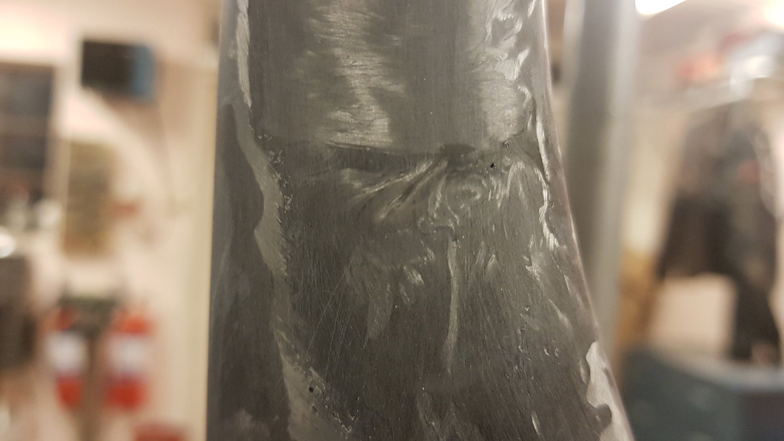

Visa bilaga 504238

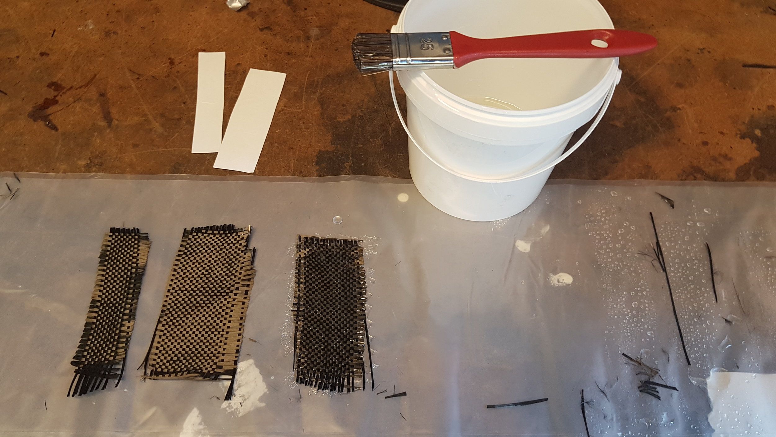

Visa bilaga 504240
Visa bilaga 504241

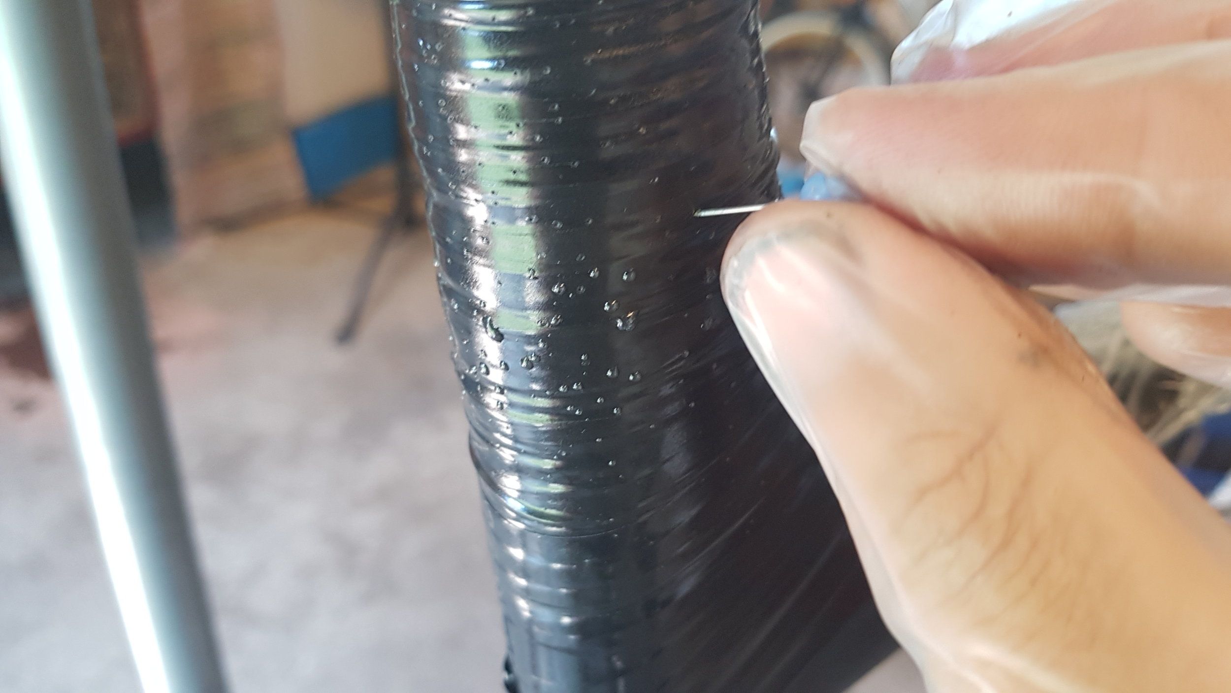

Visa bilaga 504246
Visa bilaga 504247

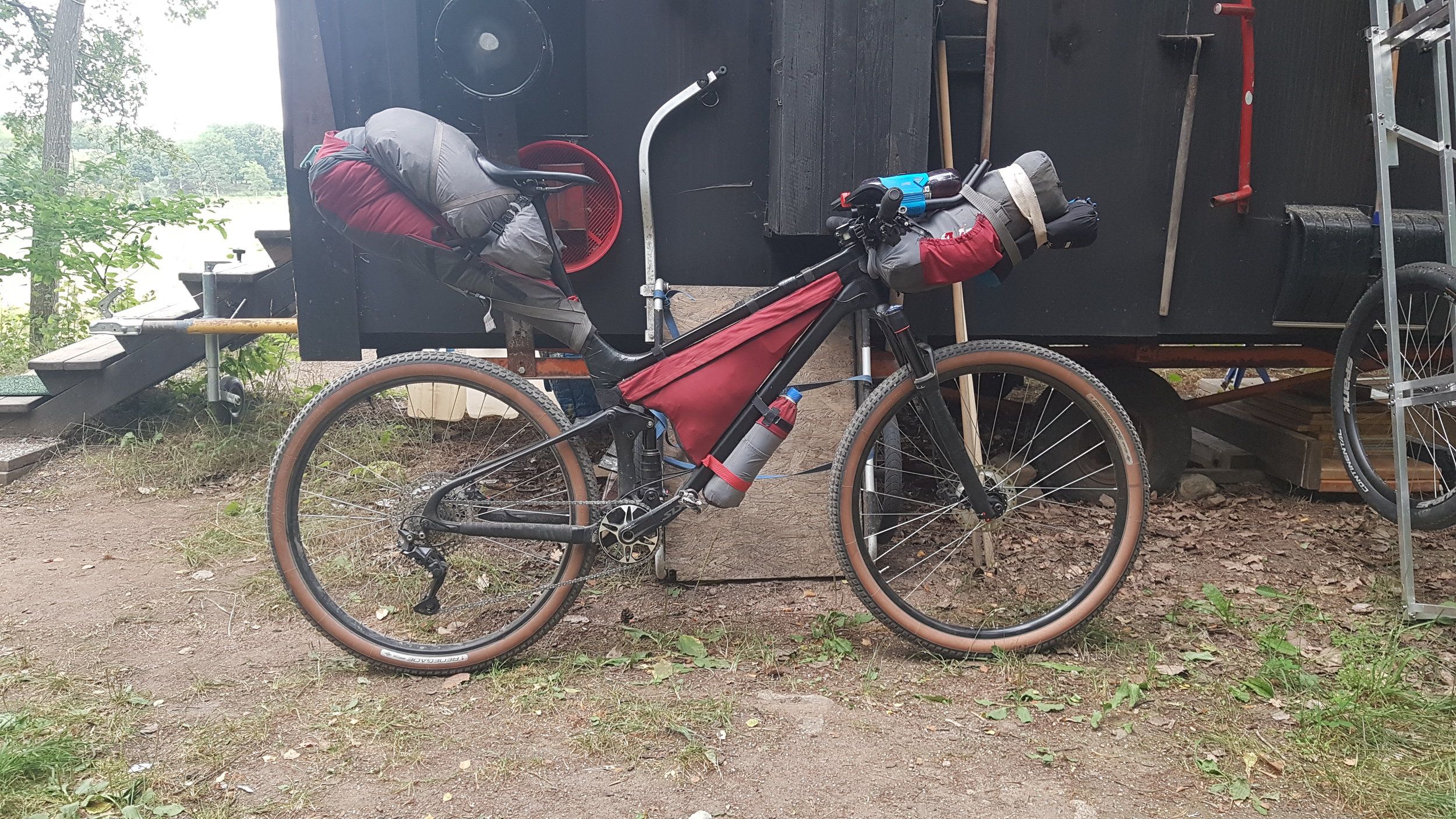

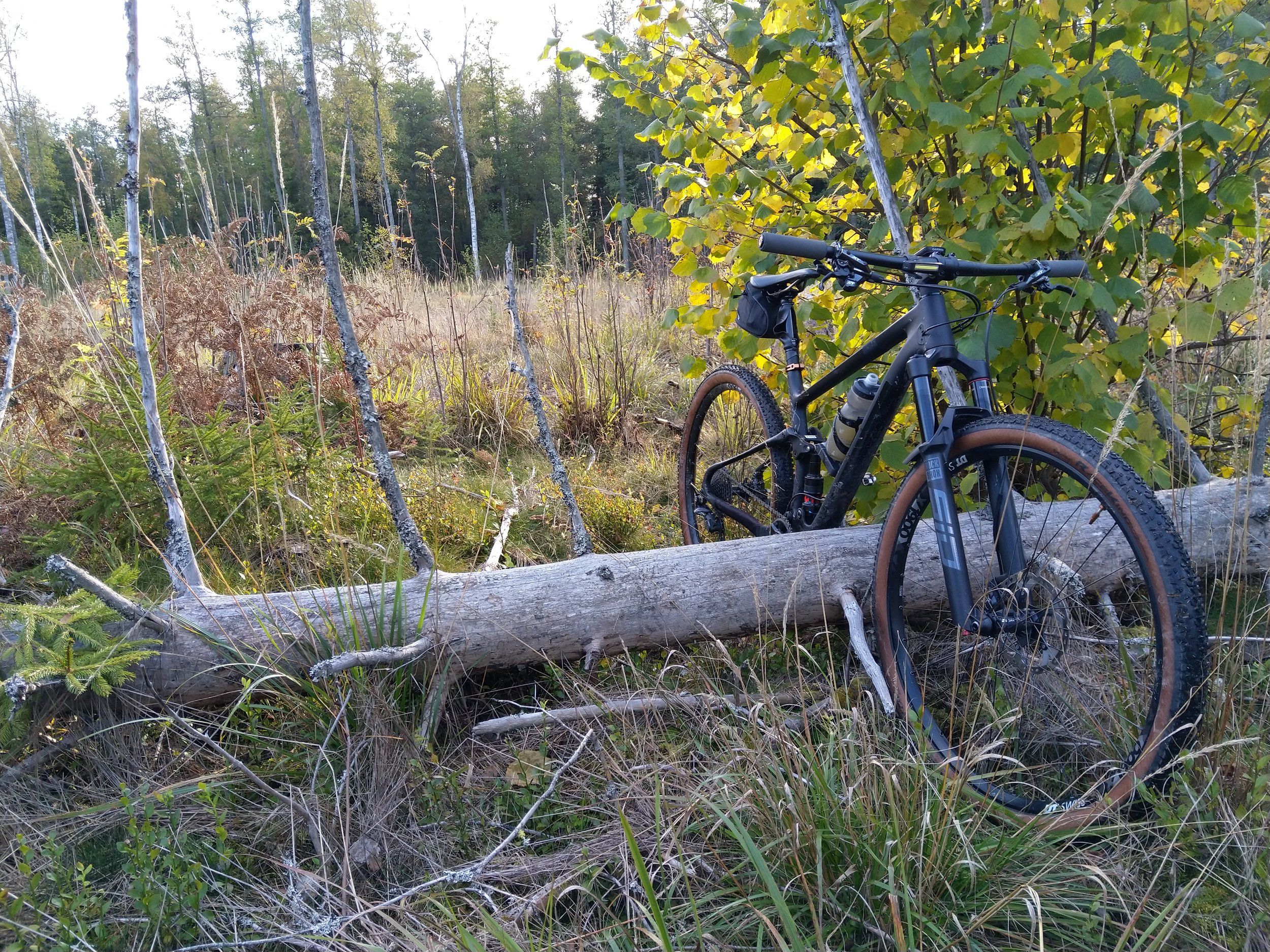

FM936 i bikepackingutstyrsel:
Visa bilaga 504248
FM936 vid höljessjön:
Visa bilaga 504251

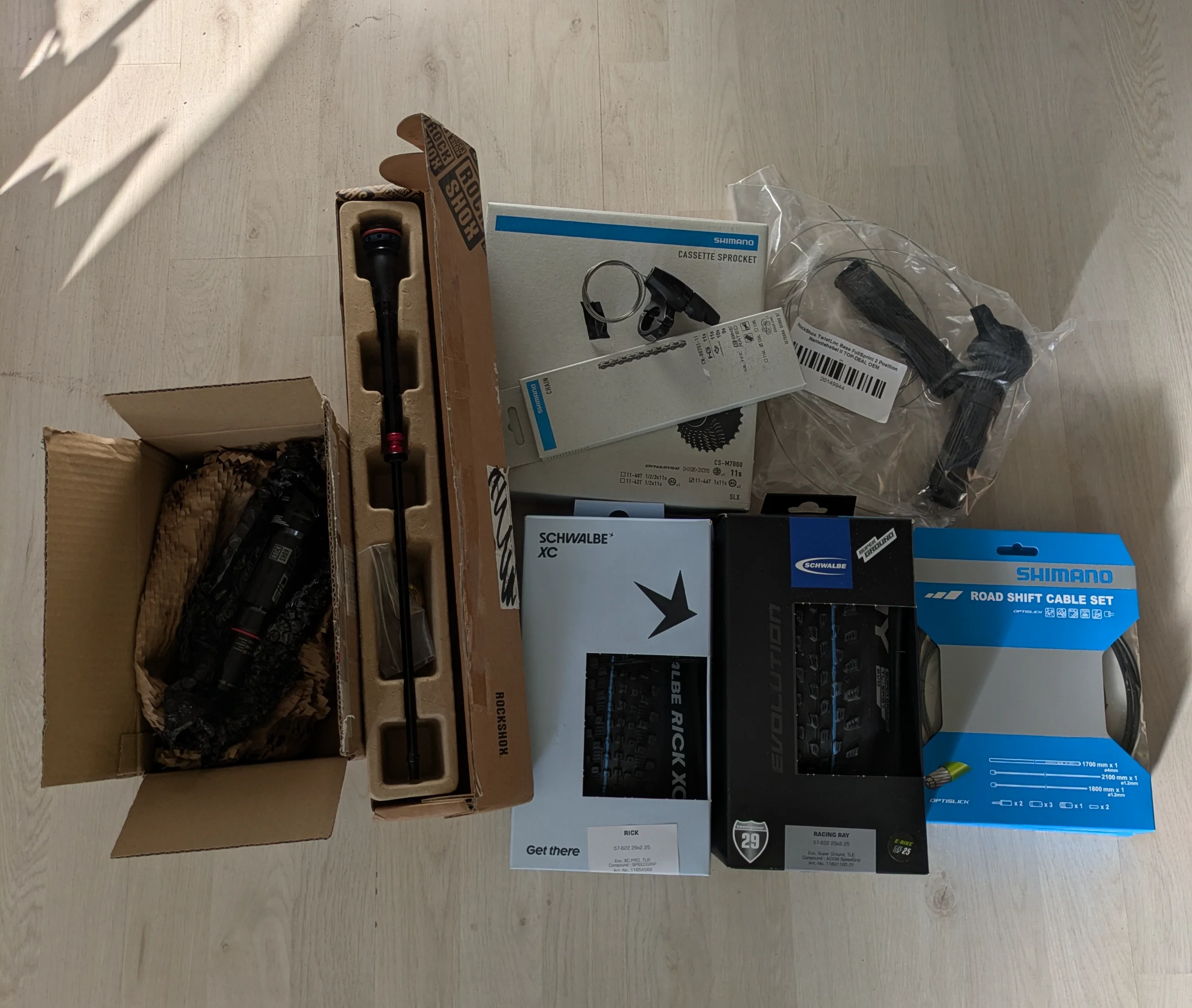

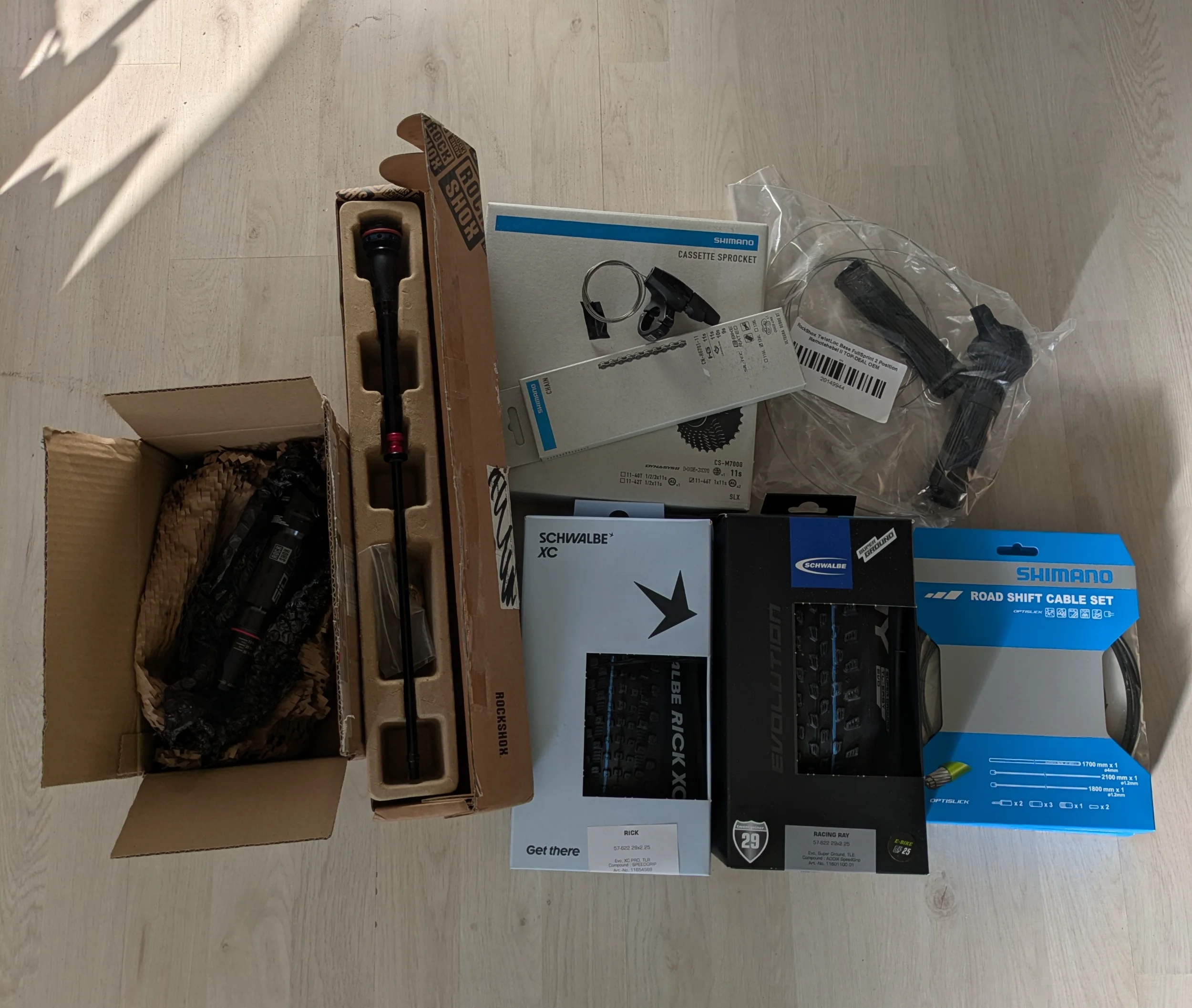

I år blir det en större genomgång och metamorfos åt XC hållet.
SID C1 Select byggs om till RD2 med lockout.
FOX Float DPS 42,5mm ersätts av SIDluxe 45mm med lockout.
Osäker på twistlok eller poplok så en av varje införskaffades.
Ny kasett och kedja.
Lite snabbare däck, lite osäker på om jag verkligen vill ha Ray fram fortfarande...
Visa bilaga 820576
